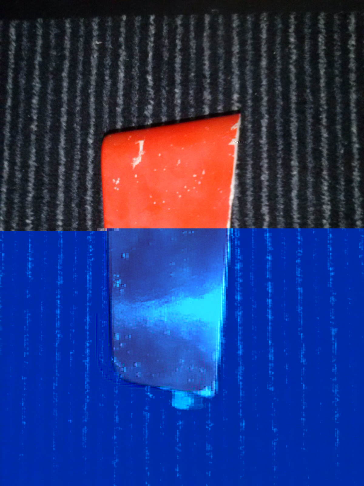

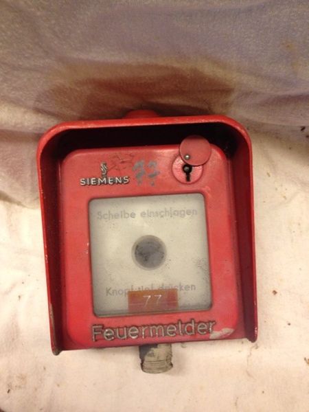

Aber schaut mal was ich zwischenzeitlich aufgegabelt habe :)
Bild vor dem Kauf
Bild vor dem Kauf
Ein bisschen poliert

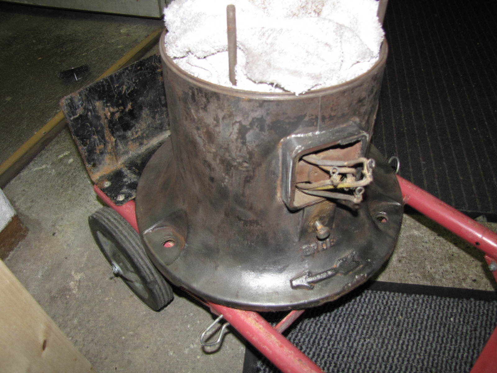

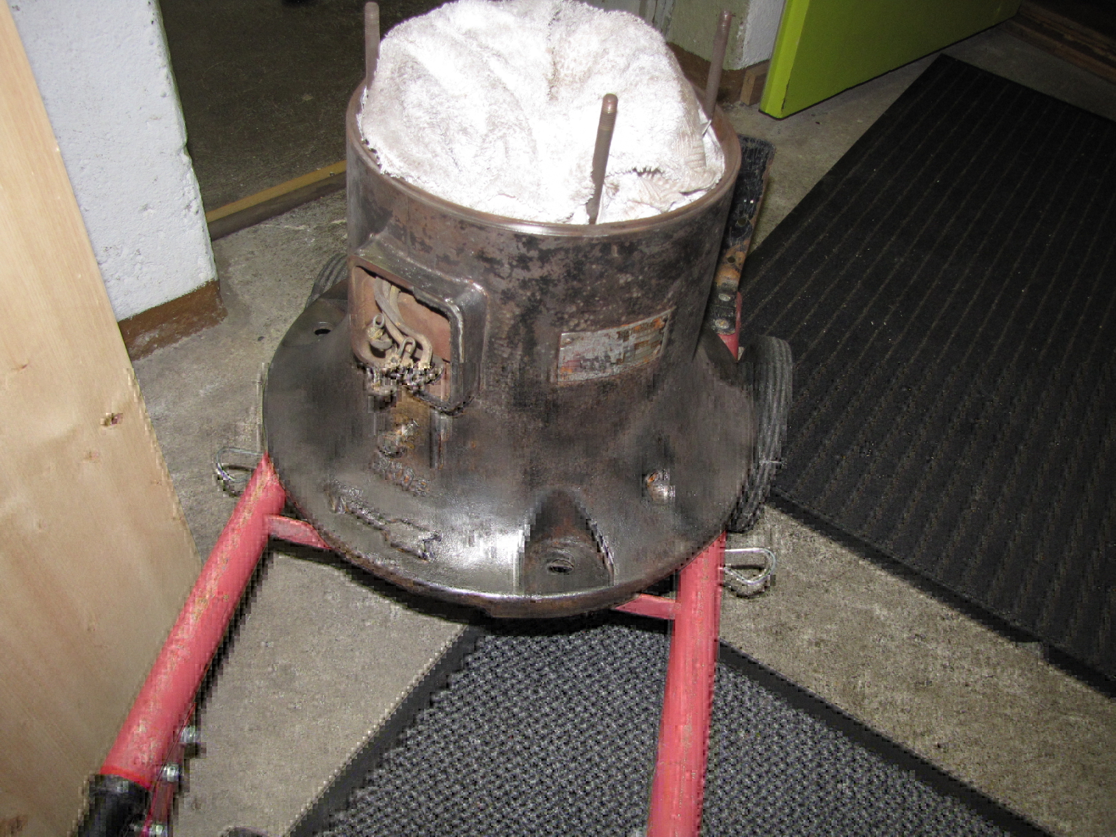

Alles soweit fertig zum Sandstrahlen.
Auf Bild 1 und 2 sieht man die verschlossene Lagerfassung. Die Schraube die man dort sieht ist dafür das das Gewinde beim Strahlen nicht beschädigt wird.
Auf Bild 3 und 4 sieht man den Rotor. Ich habe die Gewinde ebenfalls mit Schrauben verschlossen das die Gewinde nicht beschädigt werden. Die Korken sind auch dafür da das beim Strahlen nichts passiert.

Lagerfassung am Stator verschlossen

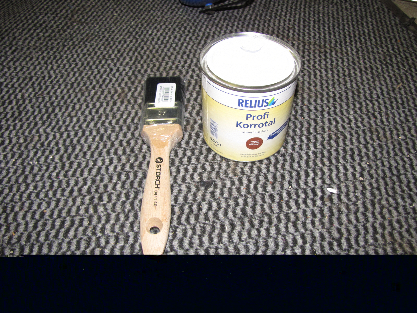

Hier gehts mal weiter. Sandstrahlen steht zwar noch an, aber ich habe den Motorblock abgeschliffen und mit Rostschutzgrund gestrichen.
Der Rostschutzgrund muss noch Trocknen, dann gibts nochmal ein Bild.
Rostschutzgrund und Pinsel :)
Grundiert, sieht hammer aus :3
