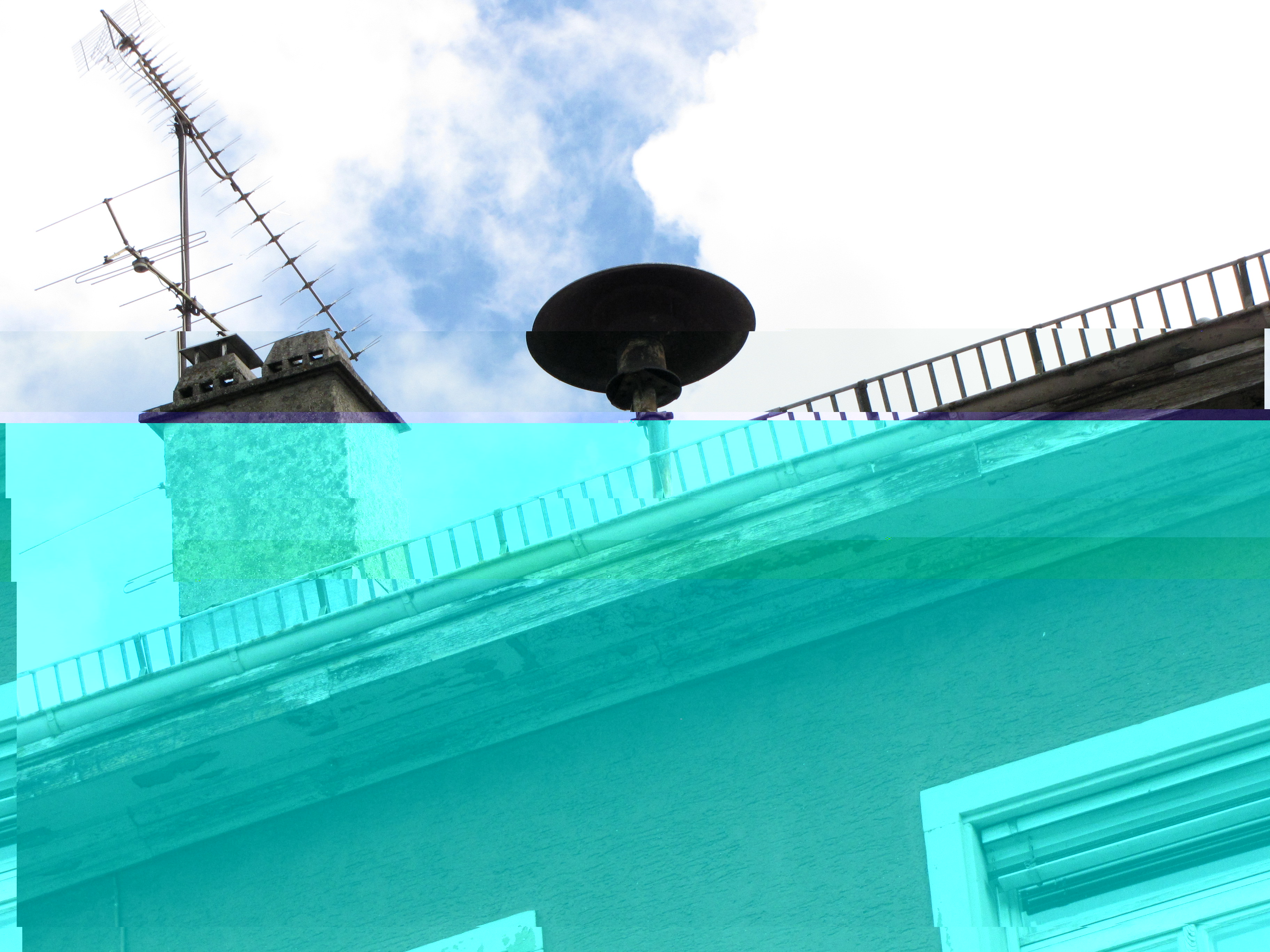

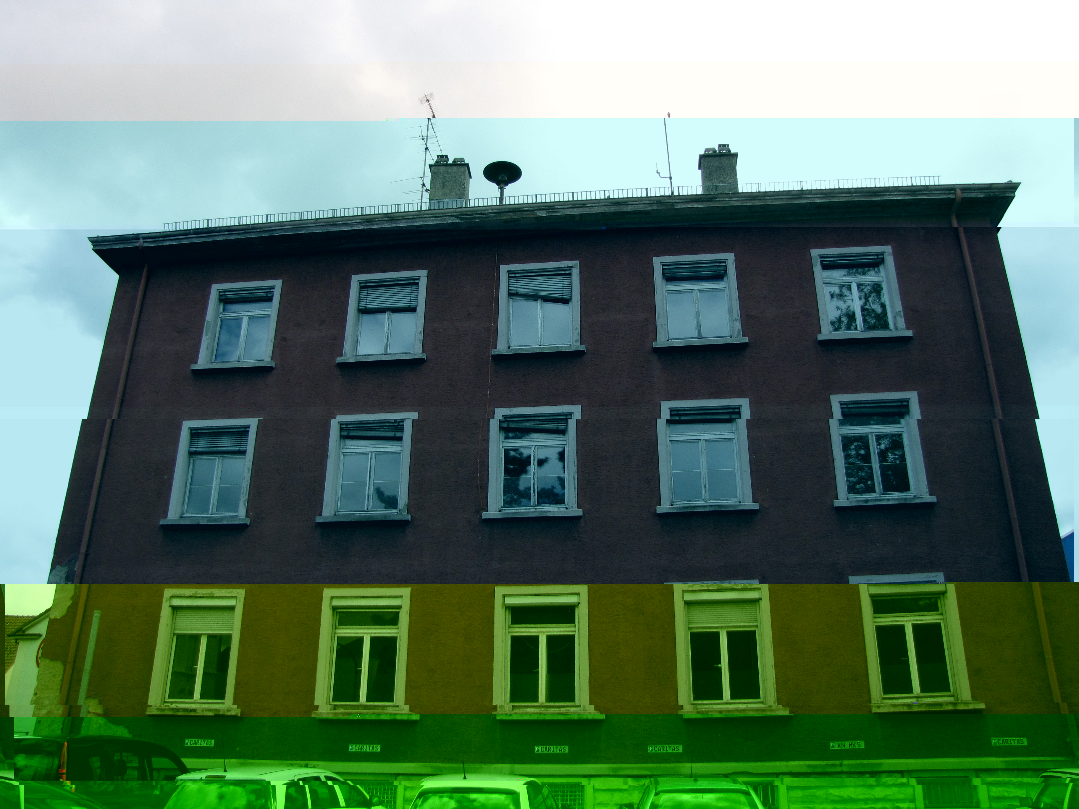

ich habe die Erlaubnis von einer Stadt bekommen eine alte Sirene zu demontieren. Leider kann ich momentan nicht sagen was für ein Typ, da ich sie nur im vorbeifahren gesehen habe und dann direkt gefragt habe. Sah aber ziemlich nach E57 aus.
Auch die Steuerung kann ich haben. Ich muss lediglich schauen wie ich sie runter bekomme. Ich habe mal bei der Feuerwehr gefragt.

Erstmal herzlichen Glückwunsch! Sirenator ist nicht viel hinzuzufügen. Nur: Wird das Kabel nicht durch den Mastkopf rausgeführt? Auf den Dächern sehen sie immer klein und harmlos aus, bei einer E57 hast Du es mit einem Klotz von 64kg und rund 52cm Durchmesser bei 41cm Höhe zu tun, dazu 1,16m Dach. Wenn die FW vernünftige Technik hat und mitspielt, dürfte das vom Dach kriegen kein Problem darstellen. Vielleicht kennst Du ja auch einen Dachdecker für den Notfall? Dann könntest Du auch das Rohr mitnehmen, hast Du es gleich für eine Gartenaufstellung ;-) Ansonsten stelle ich mir das Hantieren auf einem Spitzdach(?) äußerst heikel vor. In jedem Fall solltest Du an die Sicherheit denken und Dich entsprechend anseilen. Hast Du Fotos von der Situation vor Ort? Könnte man besser Tipps geben...

ich habe Glück. Das Gebäude wird verkauft. Es wird komplett Restauriert oder Abgerissen, dies wird sich noch zeigen. Aber in jedem Fall kann mir dann die Firma das noch runterhieven. Erste Sahne :D

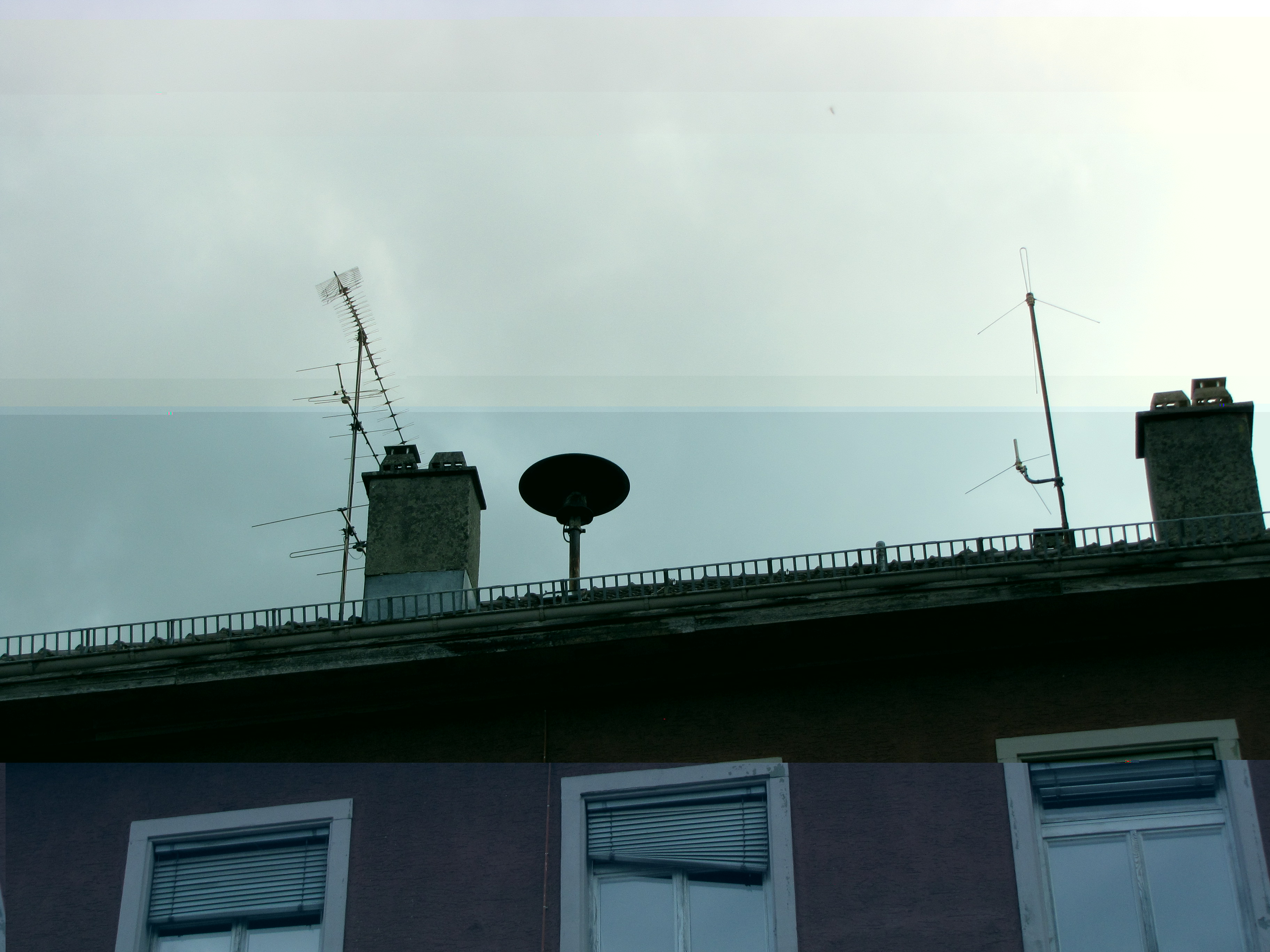

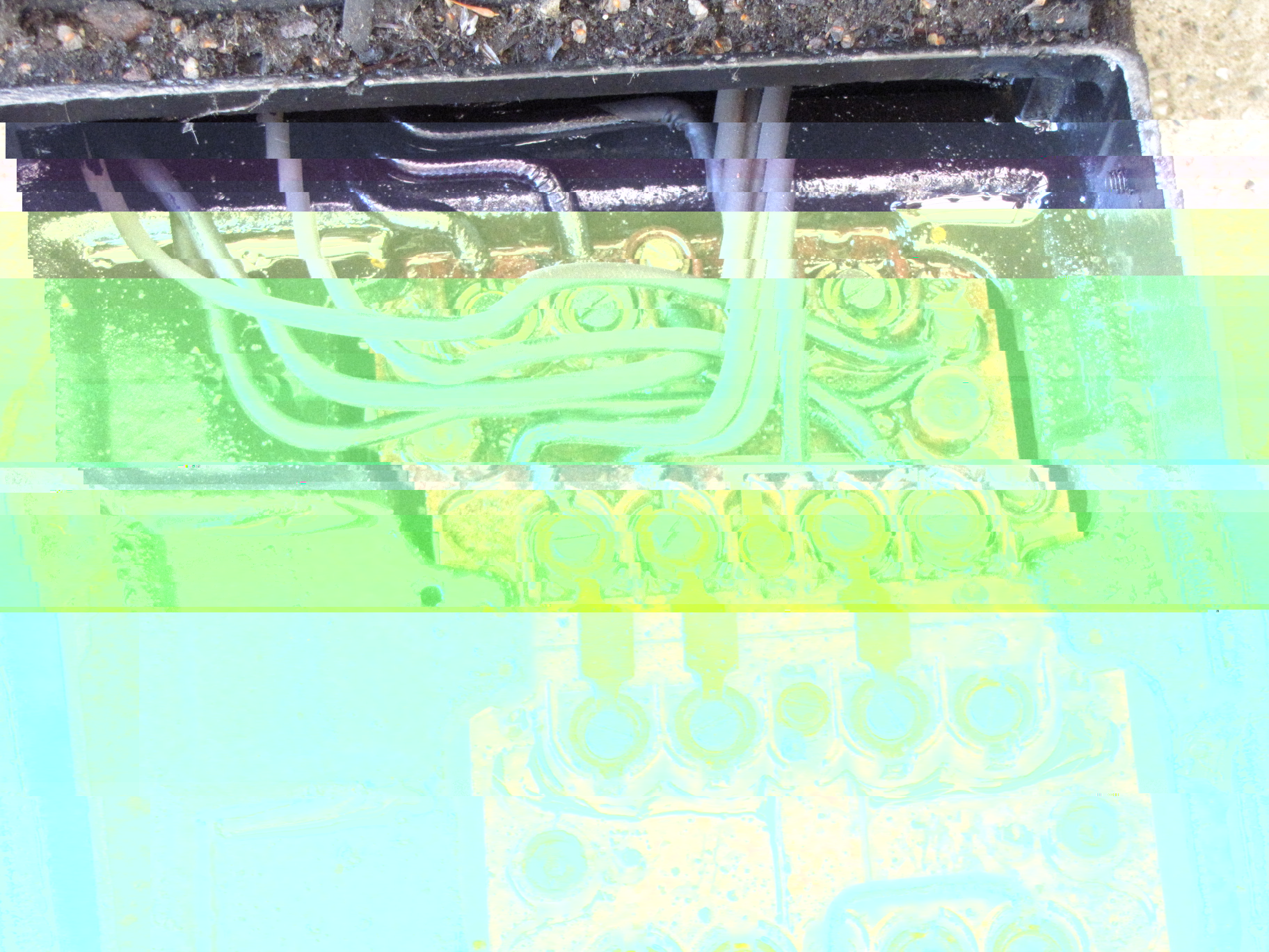

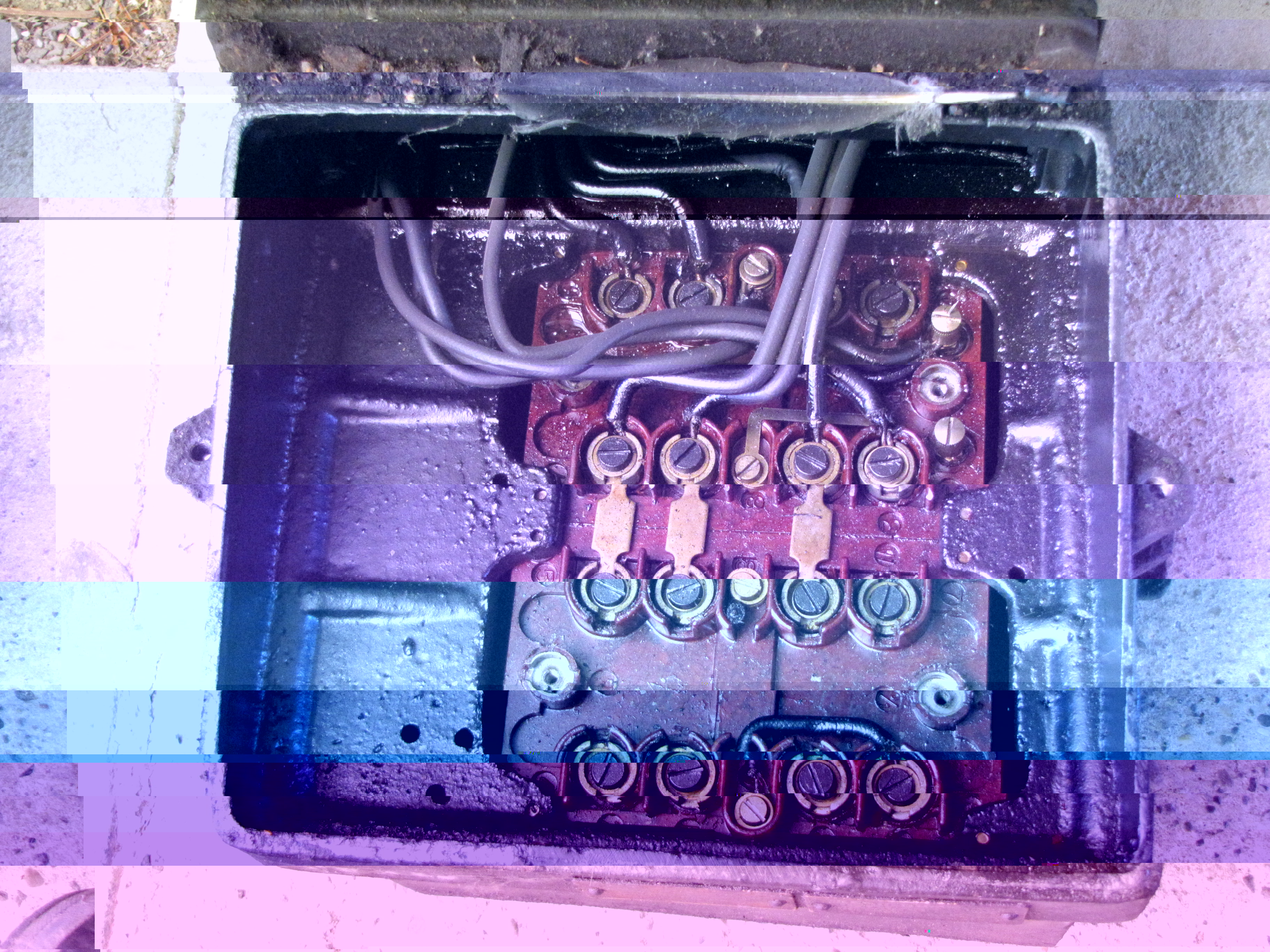

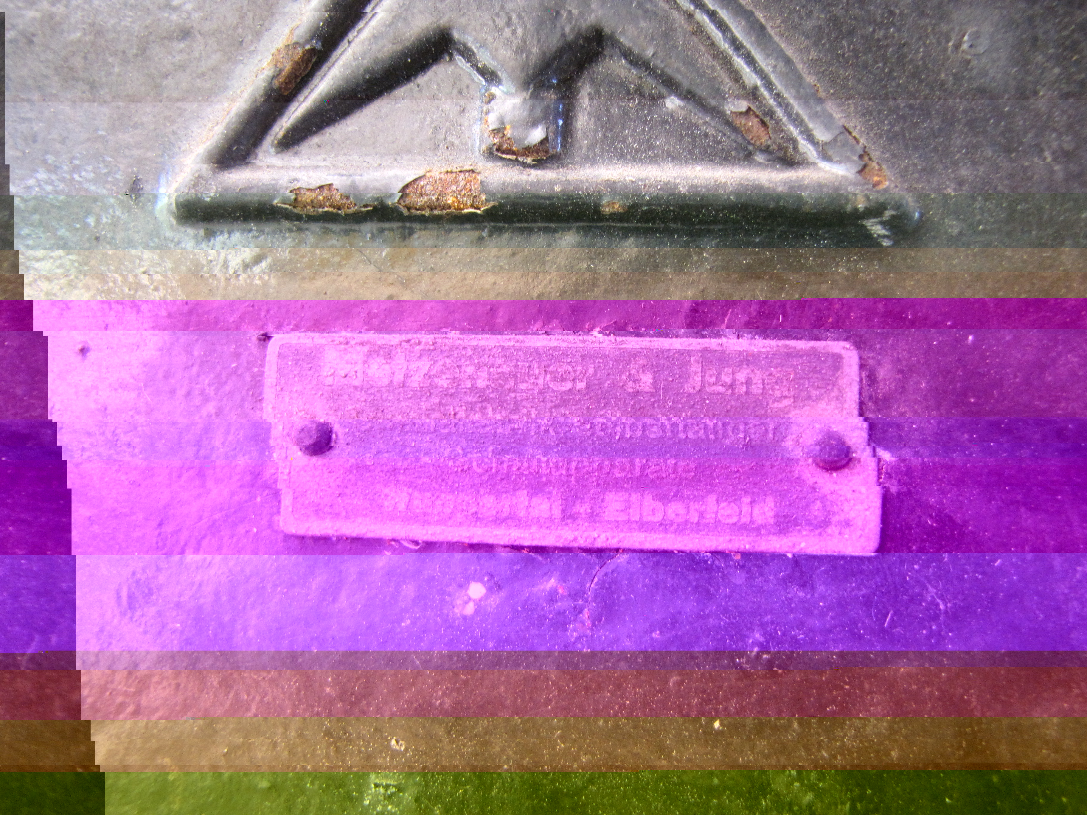

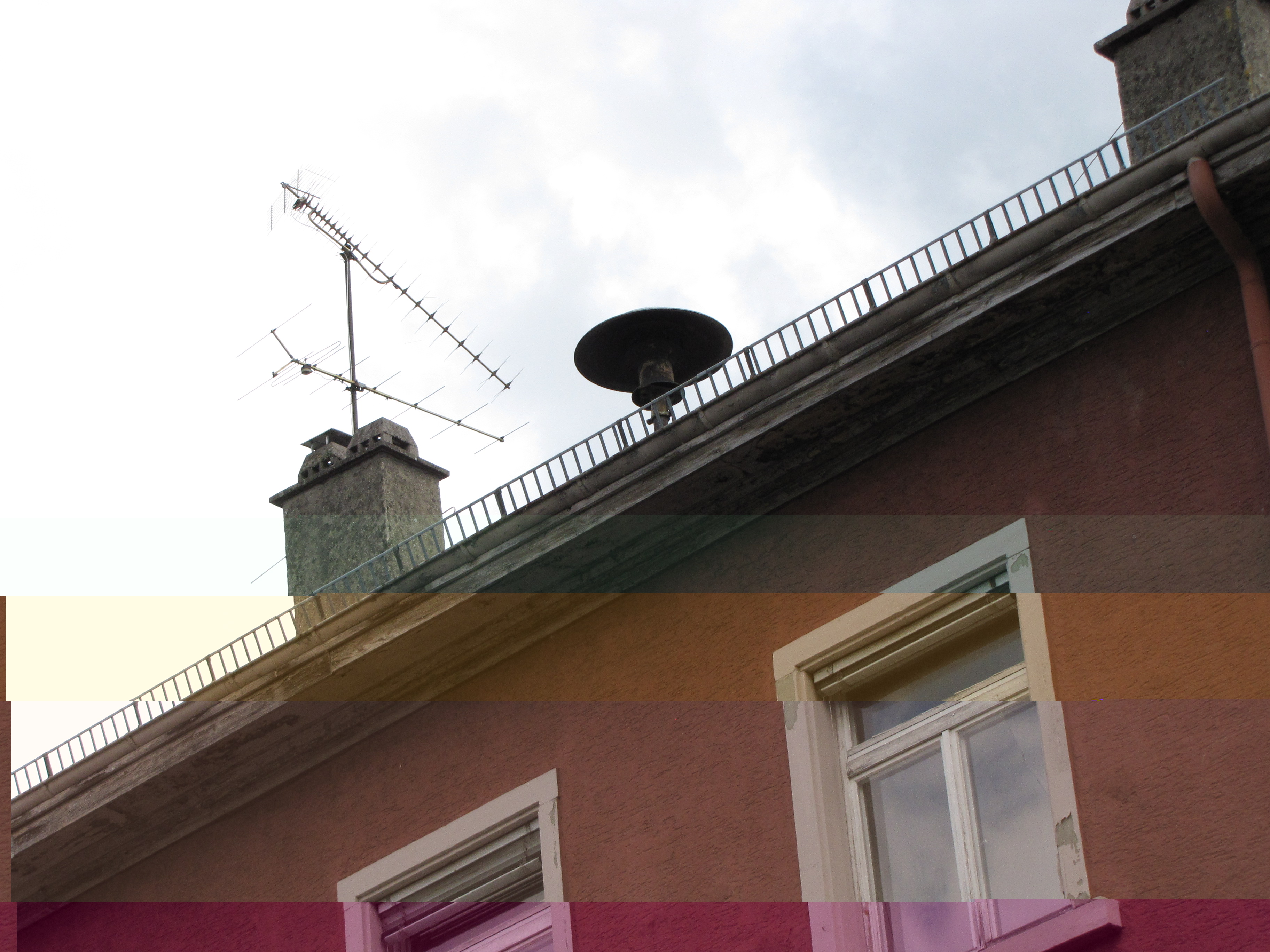

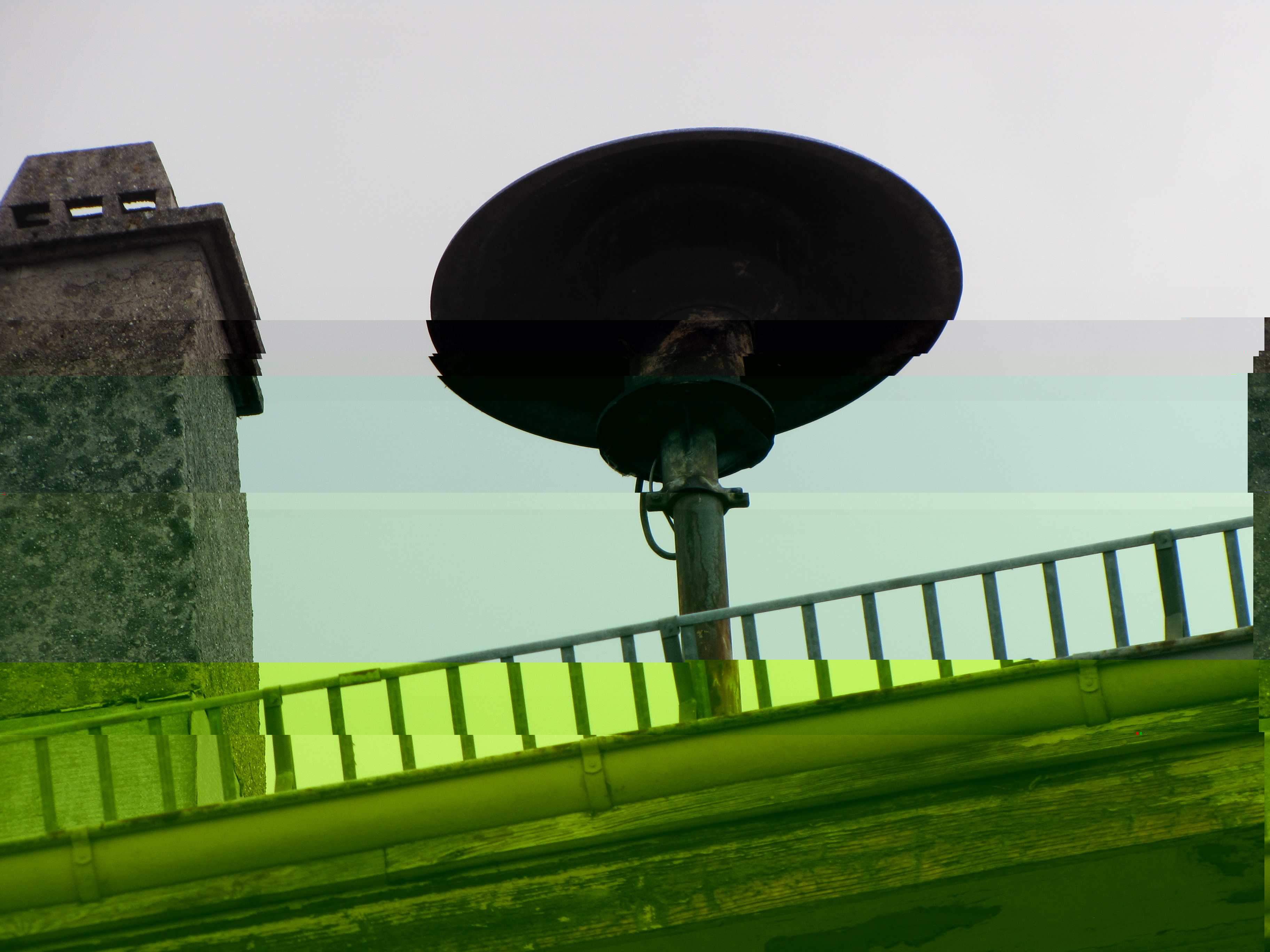

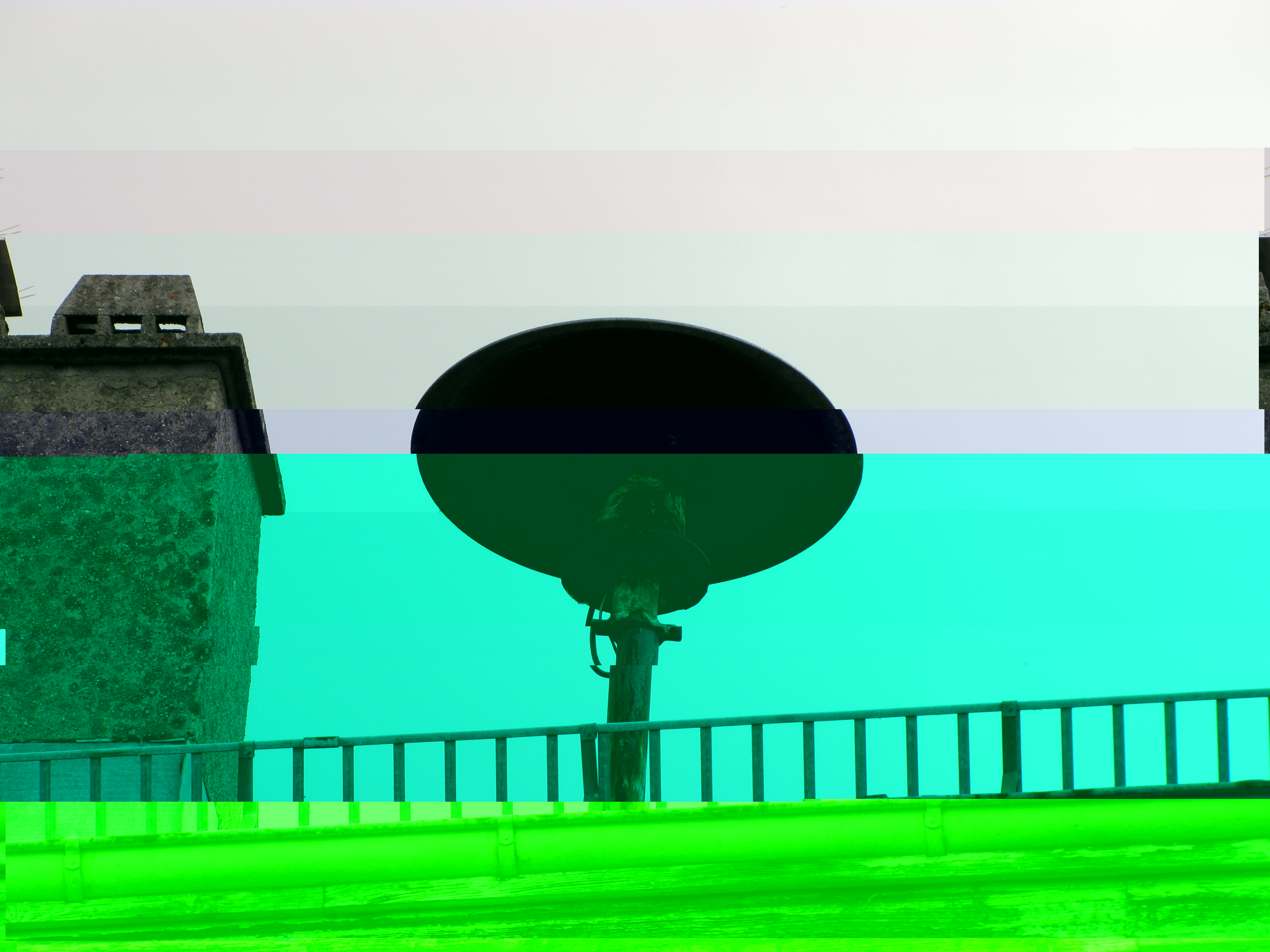

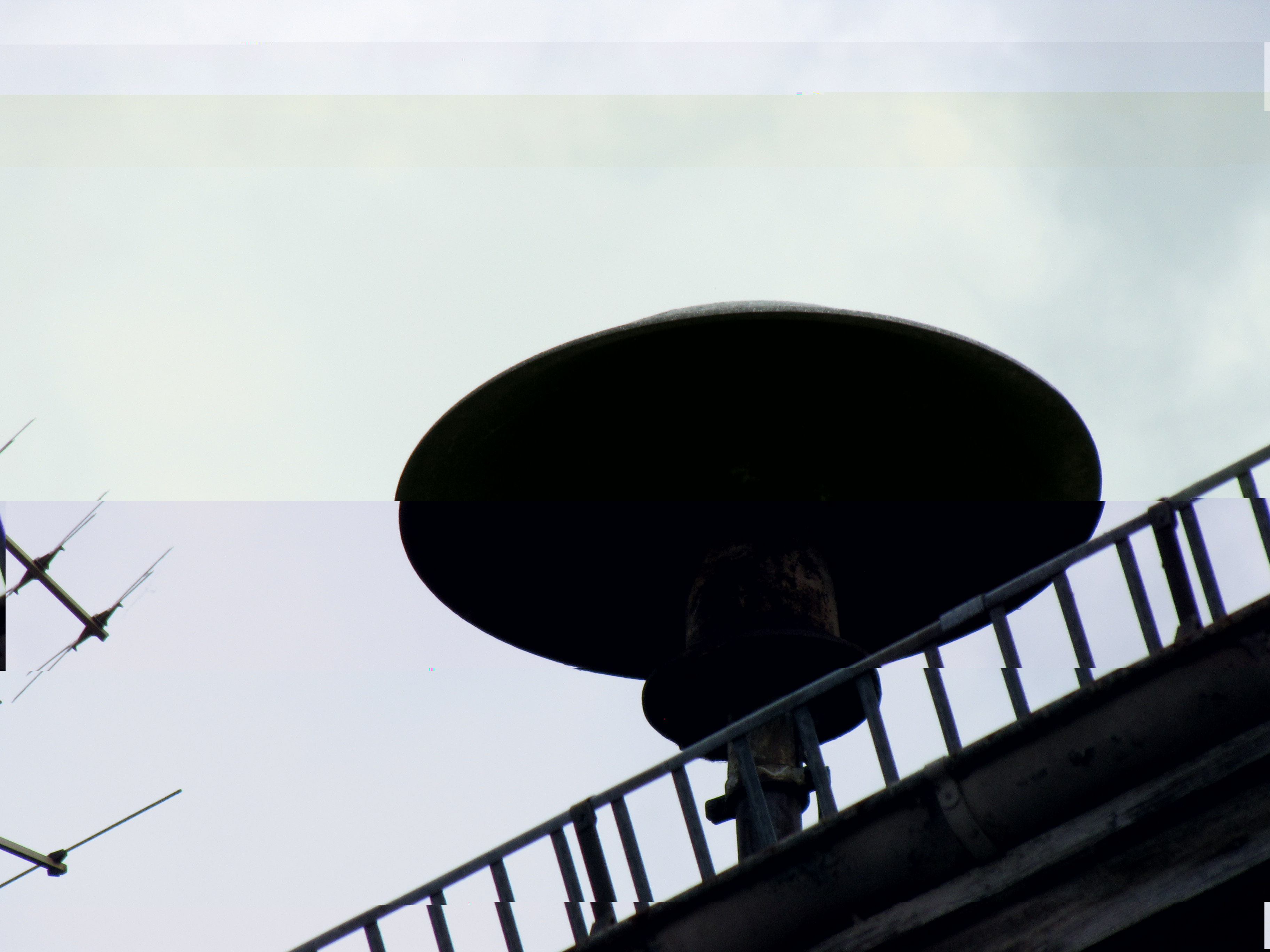

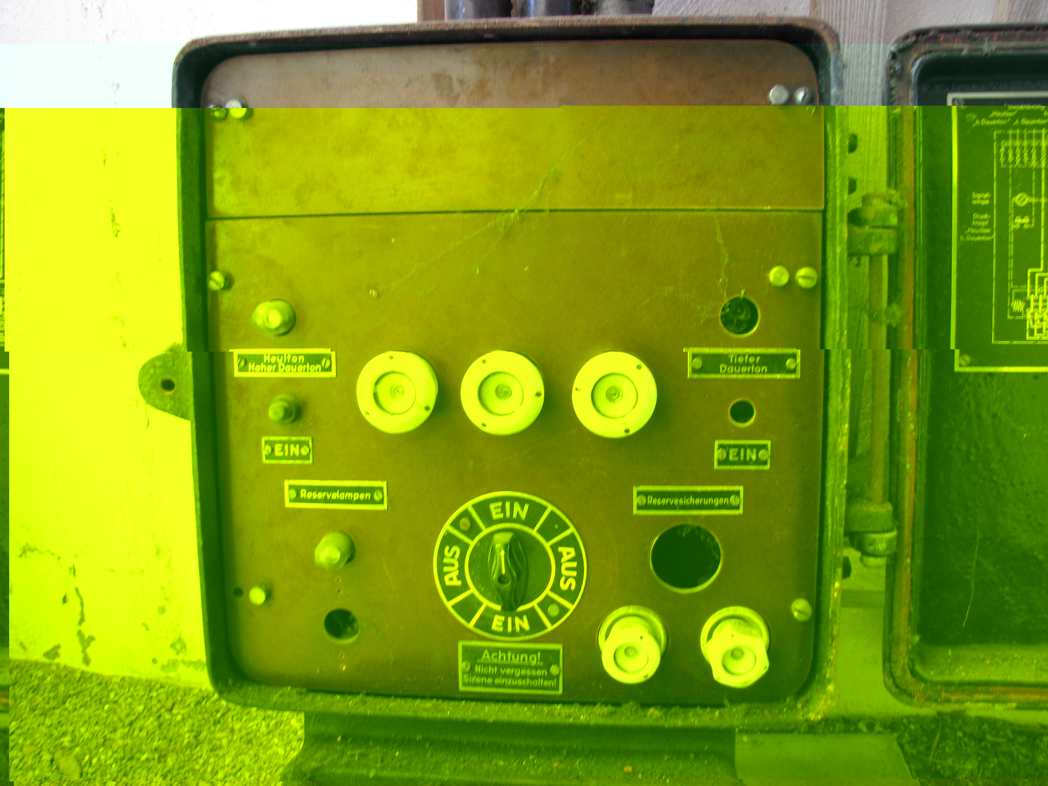

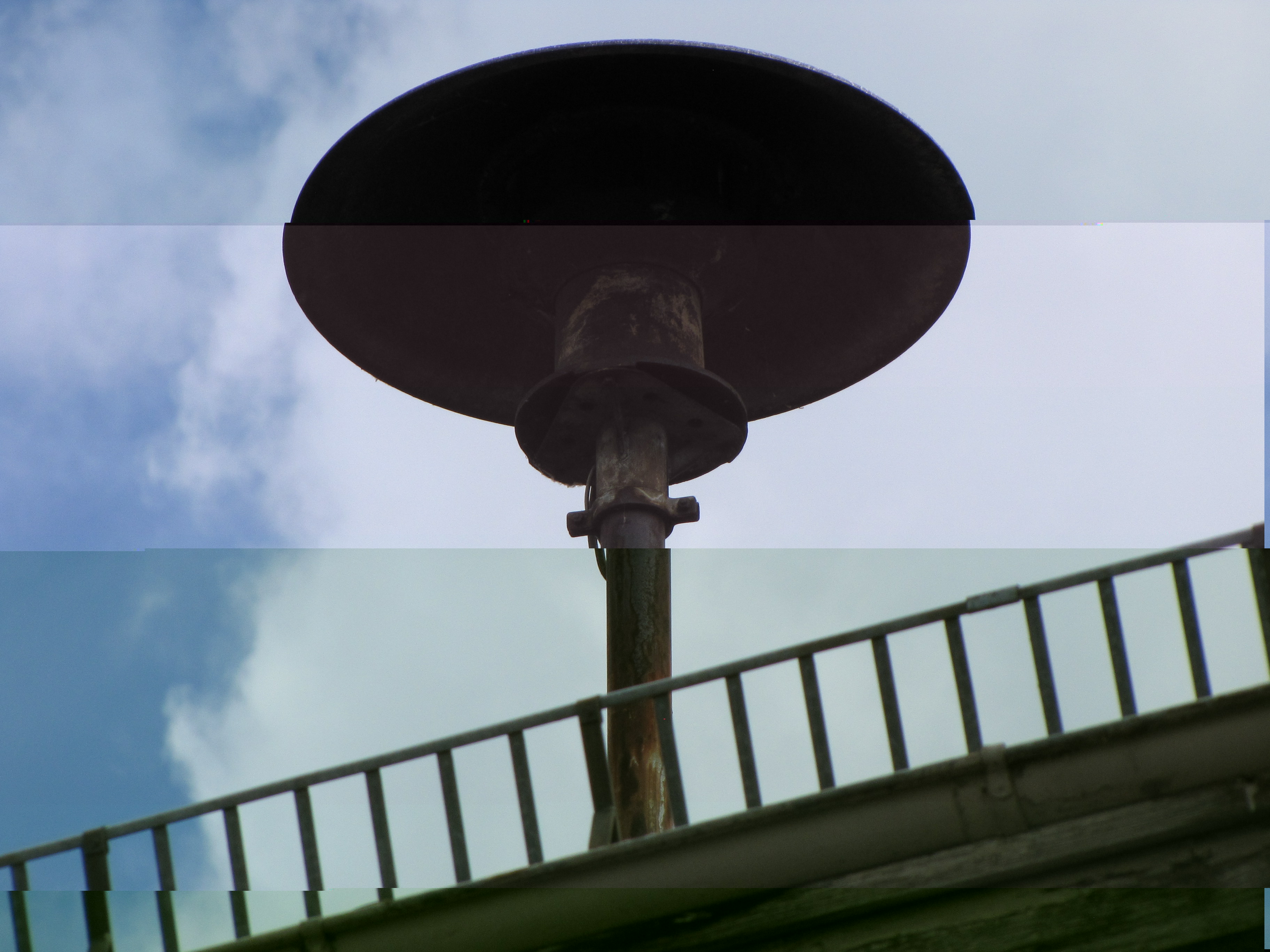

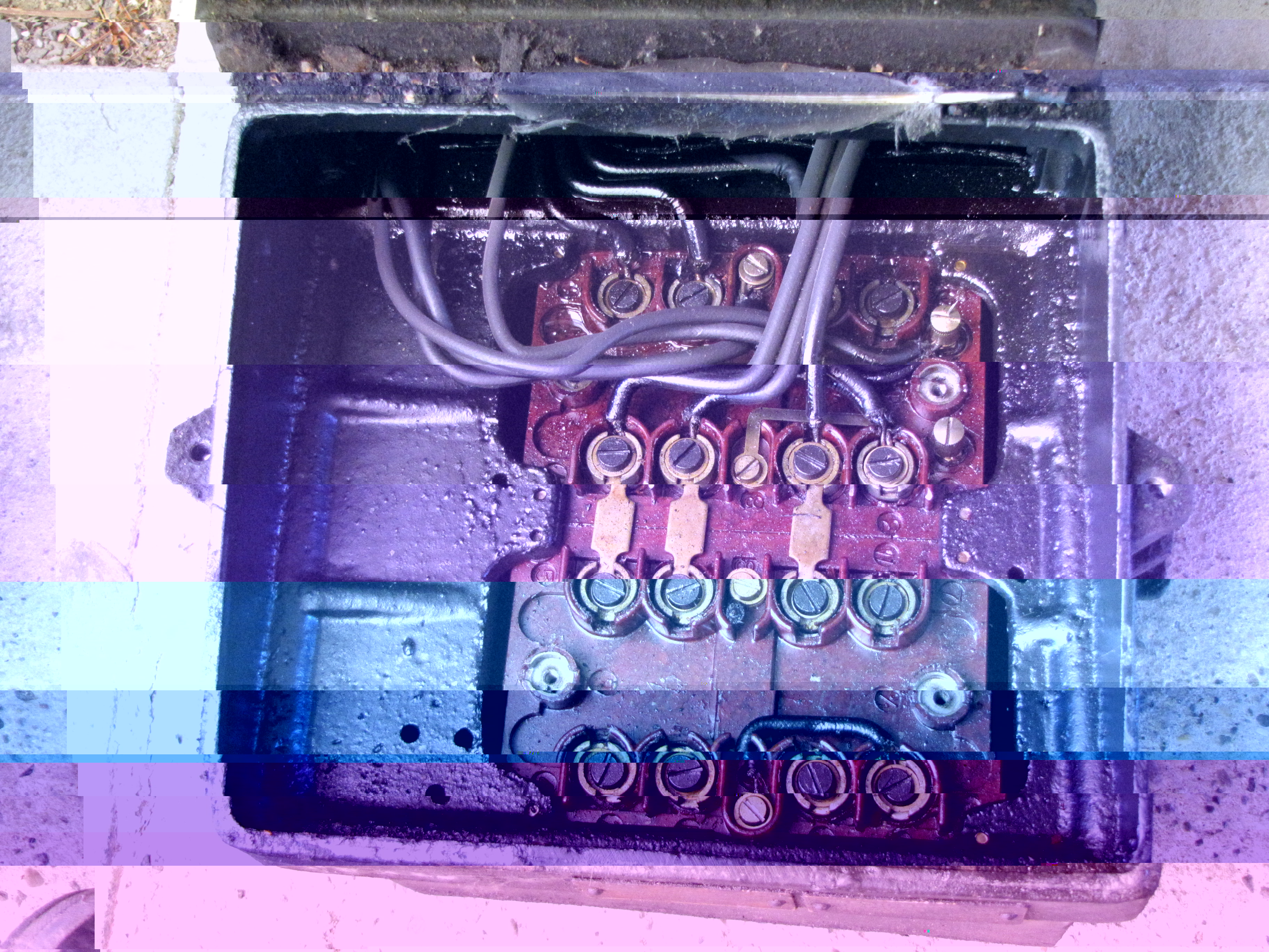

ich habe heute das Steuergerät demontieren dürfen und das Kabel das bis zum Rohr geht abgeschnitten. Natürlich habe ich auch gleich Bilder von der Sirene gemacht (ist das eine L1 ?).
Ach ja, das Steuergerät ist älteren Jahrgangs. Es ist von 1940 :D man habe ich mich gefreut. Nur war leider noch Öl drinnen.
Naja ich habe das Öl abgelassen (dachte ich jedenfalls), dann habe ich es nach Hause gebracht (ohne dass es ausgelaufen ist).
Dann wollte ich es vom Auto unters Dach transportieren und dann ist mir einiges von dem Öl ausgelaufen. Natürlich erstmal vom Vater Anschiss bekommen ^^ Nun habe ich das Öl dass sich noch in dem Behälter befand in ein Behältnis gefüllt, welches beim nächsten Sondermüll wegkommt.
Aber ich will euch nun nicht Länger auf die Folter spannen. Hier sind die Bilder:

Ähm, du weisst schon dass das Öl der Ölschütze PCB-haltig sind??? Geh da bitte nicht so sorglos mit um!! Das wurde hier schon mehrfach angesprochen! Ich sag nur: viewtopic.php?p=36538#p36538
Eine L1 wird es wohl nicht sein, da fehlen mir die Streben unterhalb des Stators. Könnte was von Siemens sein?

1. Ja ich bin mir im klaren das das Öl PCB haltig ist.
2. Mir ist es auf einer ebenen Betonfläche ausgelaufen (also habe ich es aufwischen können, die Lappen kommen in den Sondermüll)
3. Ich trug dicke Putzhandschuhe

1. PCB kann sich verflüchtigen und auch über die Atemluft eingeatmet werden!!!Lightfan hat geschrieben:Hallo,
2. Das ist der Hochtonteil einer Siemens (FMSI 40?) so wies scheint mit E57 dach?

sehr interessantes Steuergerät hast du da gefunden, vielleicht magst du ein Teil der Bilder dem Sirenen Wiki und somit dem "Sirenen-Lexikon" zur Verfügung stellen.
Desweiteren finde ich es sehr interessant, das die Firma Metzenauer & Jung auch schon zu früheren Zeiten Sirenen Steuerkästen gebaut hat. Damit passt dieser wunderbar zu dem in deinen Warngestell, der ebenfalls ein "M&J" ist.
Danke für die Bilder, ich hoffe du hälst uns über den Abbau genauso gut informiert.

Guten Morgen,
habe nach Rücksprache die Bilder in den Beitrag eingebunden. Vielen Dank für die Erlaubnis!!
Desweiteren stehen die Bilder demnächst auch im Wiki zur Ansicht bereit.
