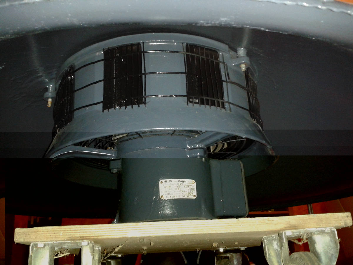

So heute kam das Verlängerungsrohr :) Also nach der Arbeit gleich fix zum Nachbarn.
Dort habe ich das Rohr in 700mm und 300mm geteilt. Aus den 300mm habe ich eine geschlitze Innenhülse
hergestellt die je zur Hälfte im Grundrohr und in der Verlängerung steckt.
Selbst ohne schweißen saß das so bombing das das auch gehalten hätte.
Auf ein hätte wollte ich mich aber nicht verlassen, also den Schweißtrafo hochgeschleppt, erst mal
an vier Stellen gegenüber angepunktet das es sich nicht noch verzieht und dann von Punkt zu Punkt
wundervolle Nähte gezogen... Manchmal glaube ich, ich bin ein Gott :D :D
So das ganze sauber gemacht und gepinselt.
Ich finde ist echt super gelungen... Und ich könnte einen Traktor daran aufhängen.
Jetzt fehlen nur noch die Maße für den Schlitz und dann der Schlitz.

So heute habe ich den Schlitz nach Renes Angaben gemacht: 110x40mm.
Zuerst habe ich unten mit einer Bohrkrone ein 40er Loch gebohrt, damit es unten auch vernünftig ausschaut.
Dann habe ich es nach oben mit der Flex aufgetrennt.

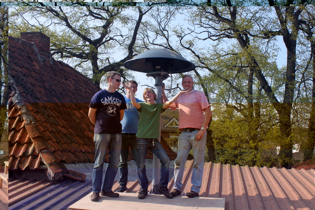

Danach noch mal zwei Impressionen des Dachs mit Freundin und der Sirene :)

Aktueller Status im Anhang :) :-P

Sooooo hier schon mal eine kleine Vorschau auf das was an Bildern und Videomaterial noch kommt :)
