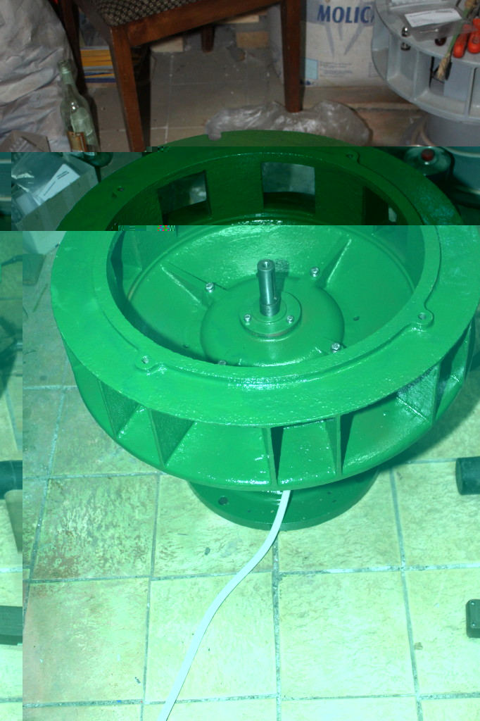

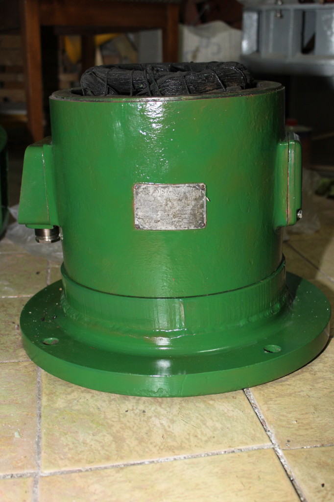

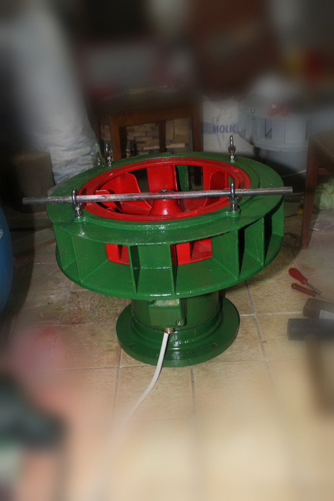

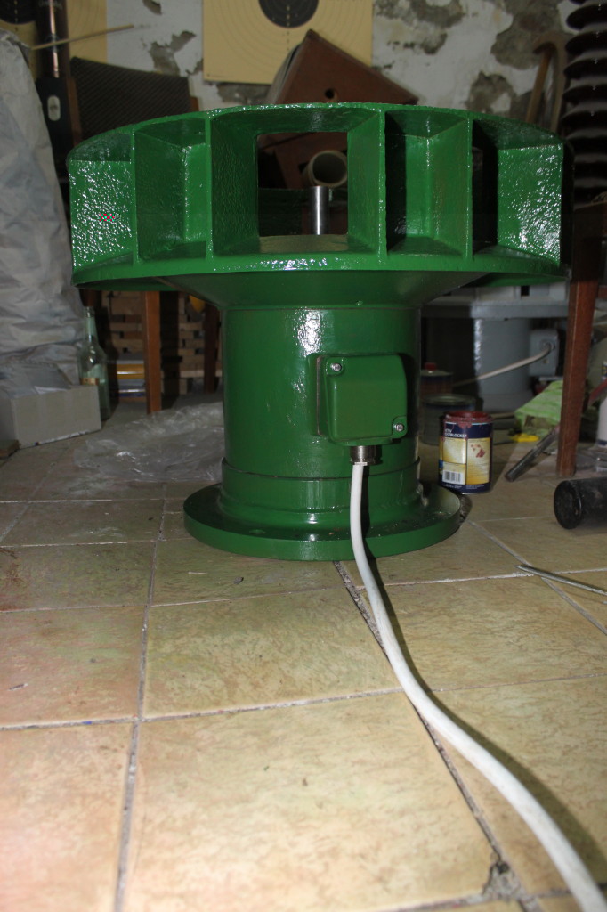

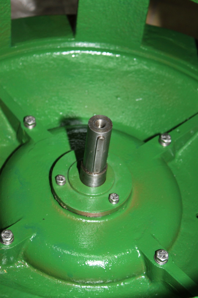

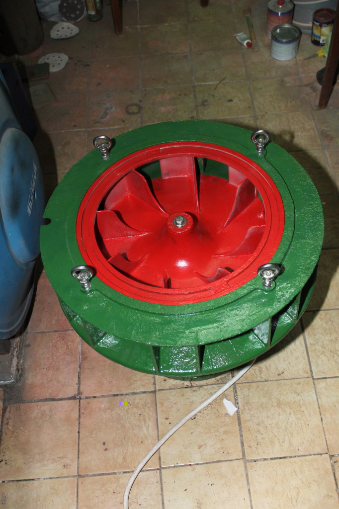

Mein Monsterchen ist fertig! Heute kam eine Schachtel Schrauben und ich war nicht mehr zu bremsen. Den Stator auf den Kopf gedreht, Motorgehäuse drauf, Fuß drauf, Schrauben rein, festziehen. Dann das Ganze runter und richtig herum hinstellen, "toten" Klemmkastendeckel, "scharfen" Klemmkasten und Kabel montieren. Als Nächstes Motorwelle mit oberem Lager in den Stator. Reintüdeln der Motorwelle ins Gehäuse, Stator ausrichten (Kabelnut über "toten" Klemmkasten), Schrauben rein, festziehen. Ein paar Schläge unter Drehen auf die Motorwelle, das untere Lager sitzt. Obere Lagerabdeckung montieren, Probelauf, nanu?! Die Drehrichtung passt schon wieder nicht, gnrrr!!! Aber klar, man sollte den umgepolten Stecker schon vorher zurückdrehen. Drehrichtung passt, HSG auf "Entwarnung" aufgezogen - eine Minute Lagereinlaufen. Passfeder in die Wellennut und Rotor drauf. Der Krepel schleift irgendwo, sowas hasse ich. Nachdem ich alle erkennbaren Überständen am Stator mit Schleifpapier zu Leibe gerückt bin blieb natürlich noch eine Stelle die nicht zu finden war. Hat aber der heiße Probelauf
http://youtu.be/puTnW5xpw-I
erledigt und sie läuft jetzt ganz weich und leise wie es sich für eine Sirene gehört. Der Rotor hat dadurch ein paar Kratzer, ist aber letztendlich zu verschmerzen. In die Gewindebohrungen der Dachstehbolzen hab ich 10-er Schrauben mit gekonterten Ringmuttern verschraubt, in Verbindung mit 2 noch zu beschaffenden 1/2"-Rohren sollen sie dem leichteren Transport des Klotzes dienen.
Hier noch ein paar Fotos von der Montage!

Sieht ja wieder aus, wie neu! Was ist eigentlich mit dem Dach?
Re: Bergung und Restauration der L335/Elbtalwerk
Dankeschön! Beim Andrehen per Hand erzeugt sie auch schon recht schnell ein lautes Knattern. Gestern musste ich dabei allerdings feststellen, dass der Rotor doch noch an irgendeinem Eckchen schleift. Ich war eben zu großzügig mit der Rostschutzfarbe und hätte die Statorinnenseite vor der Decklackierung mit dem Schleifer behandeln sollen, eine Lehre fürs nächste Mal. Dafür ist aber der Luftspalt auch minimal ;-)
Das Dach kommt im nächsten Frühjahr dran, wenn ich draußen arbeiten kann. Wahrscheinlich werde ich es auch wieder Sandstrahlen lassen, einige Schalleitringe müssen gerichtet und ein kleiner Riss geschweißt werden. Dann wird es auch wieder schwarz.

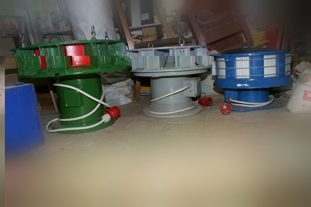

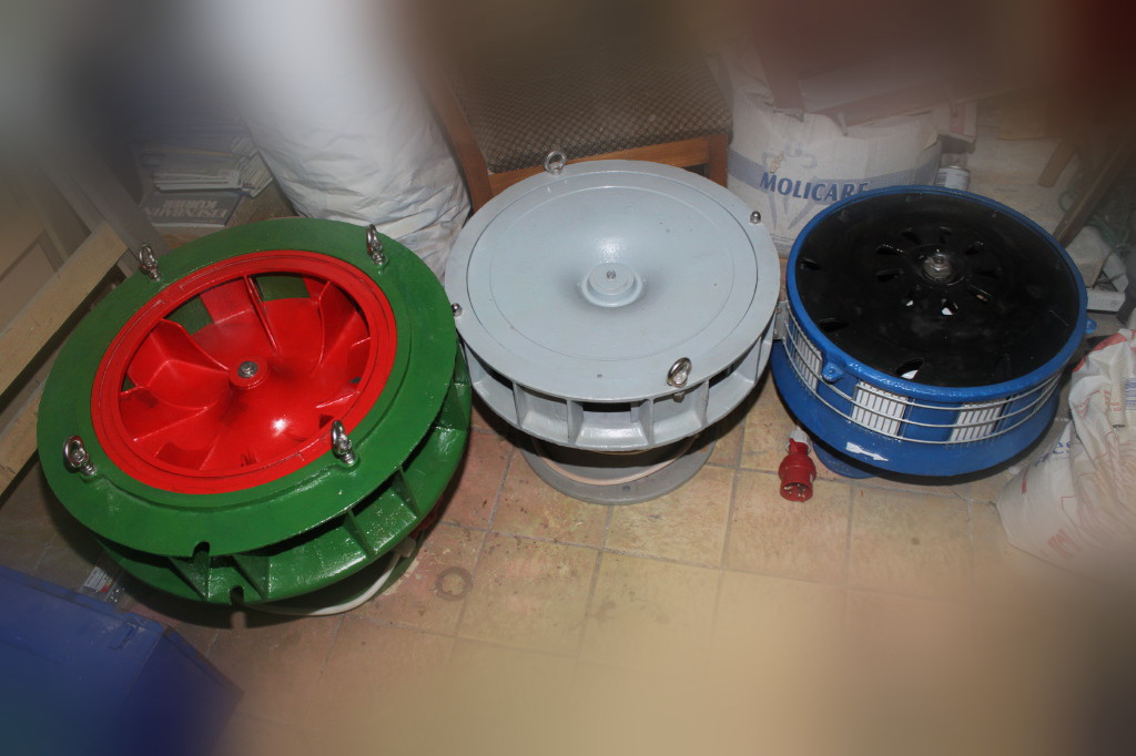

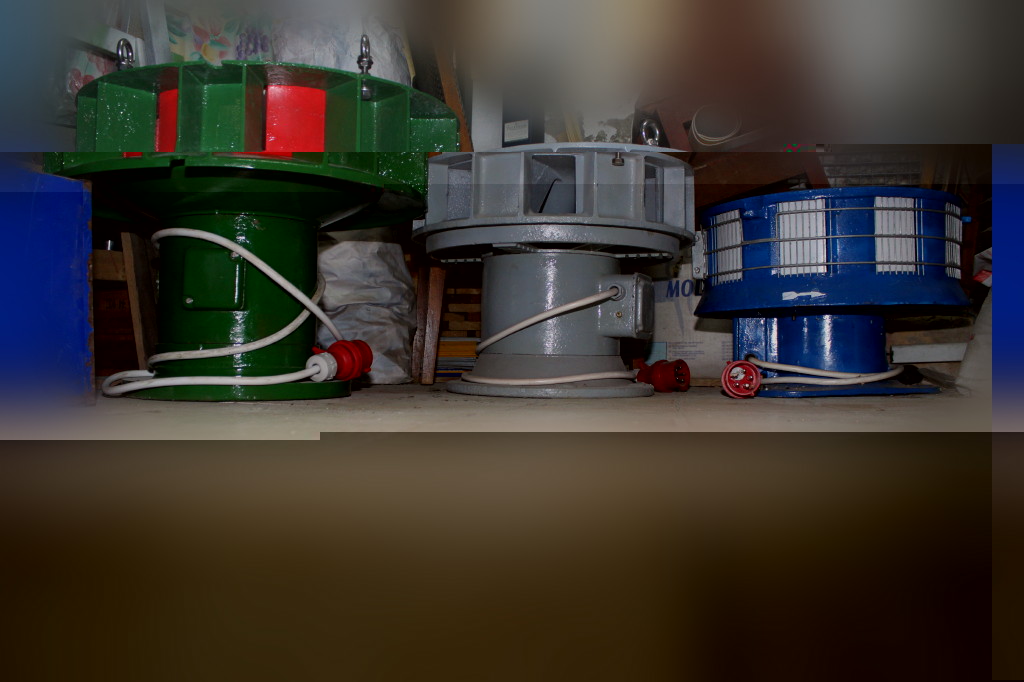

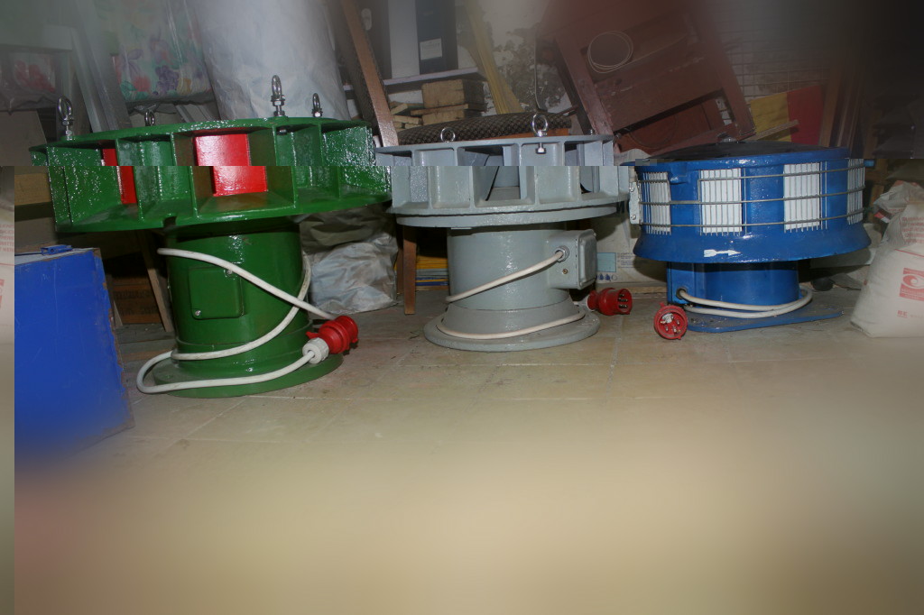

Hatte eben etwas Langeweile und tatsächlich etwas meinem Keller aufgeräumt, aber natürlich nicht übertrieben ;-) Jetzt passten meine 3 "dicken Ladies" in einer Reihe nebeneinander und ich hab ein paar Vergleichsfotos gemacht.
Die L335 ist im Gegensatz zu der E57 und der DS977 ein ganz schöner Brummer.
Jep, aber die "Kleinste" ist die Stärkste ;-)
