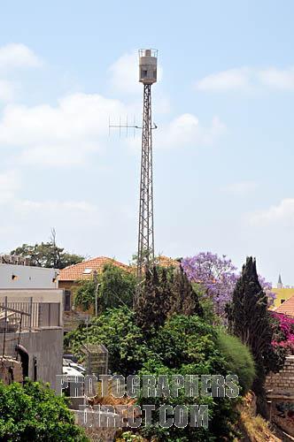

Re: Hörmann F 71 in Israel
Quelle: http://www.photographersdirect.com/buye ... id=1716054
F71 im Meir Park ("Gan Meir", hebr. גן מאיר) in Tel Aviv.

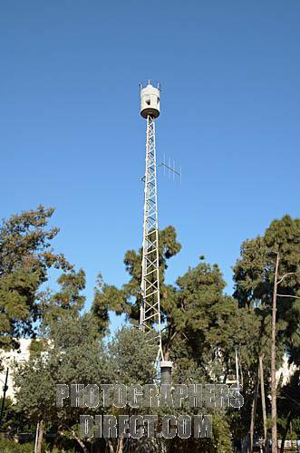

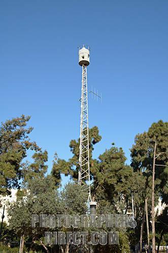

Quelle: http://www.photographersdirect.com/buye ... id=1918056
F71 in Tel Aviv, Stadtteil Neve Tzedek (hebr. נְוֵה צֶדֶק).
Herrliches Foto: wo hast dus her?
Lies dir den Beitrag von Abi nochmal genau durch ....
