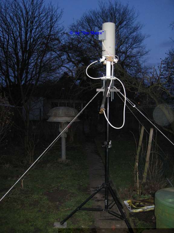

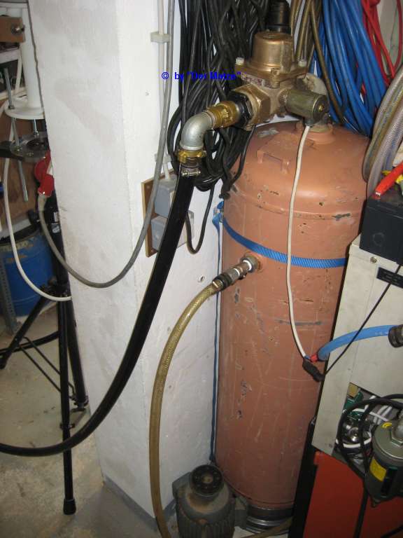

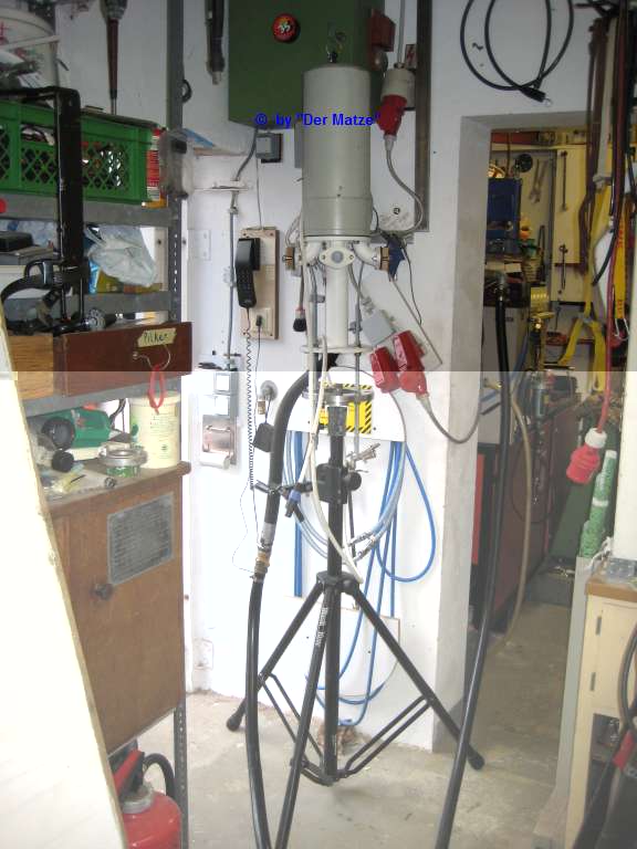

Da Silvester vor der Tür steht und das ja bekanntermaßen der Tag im Jahr ist, wo man hemmungslos Krach machen kann, bin ich seit ein paar Tagen dabei Vorbereitungen zu treffen. Heute war es dann soweit, dass ich einen ersten Test machen konnte.
Luftspeicher ist ein 150Liter-Tank, befüllt auf 8 Bar. Von da geht es über 2"-Magnetventil und ca. 20 Meter 1"-Schlauch weiter zum HLS-Kopf. Dieser stand während des Tests auf einem Stativ in unserer Werkstatt. 2 der Abgänge waren verschlossen, die anderen 2 offen, ohne Hörner.
So sah das ganze dann aus: Und das Ergebnis des Tests: Im Abstand von ca. 2 Metern.
Fazit: Test erfolgreich :-) aber die Luft reicht nur für einige Sekunden.
Und so steht sie nun im Garten und wartet aufs neue Jahr. (Die Hörner kommen natürlich noch dran...)
