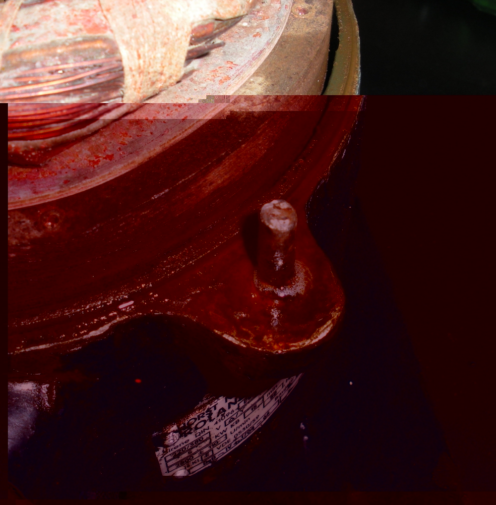

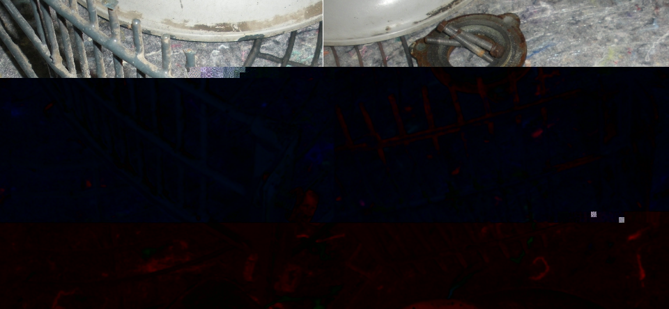

Zu Beginn wurde erstmal der Rotor abgezogen. Ging wie durch ein Wunder ohne Probleme :) Der Schutzdeckel des Motors ging ebenfalls flot ab. Neben viel Schmutz kamen ein paar alte Fliegen und Spinnen hervor (Todesursache vermutlich Stromschlag ;) ). Dann fingen die ersten Probleme an. Die Schrauben, die Stator und Motorblock zusammenhalten, bewegten sich keinen Millimeter. Auch langes einwirken von WD40 brachte keinen Erfolg. Irgendwann gaben die Köpfe nach und rissen ab (Bild 2). Nachdem die Schraublöcher am Stator kein Gewinde hatten, konnte dieser mit sanften Schlägen vom Motorblock getrennt werden (Bild 1).
Die übriggebliebenen Stummel wurden abgesägt, aufgebohrt und neue Gewinde eingebracht (Bild 3).

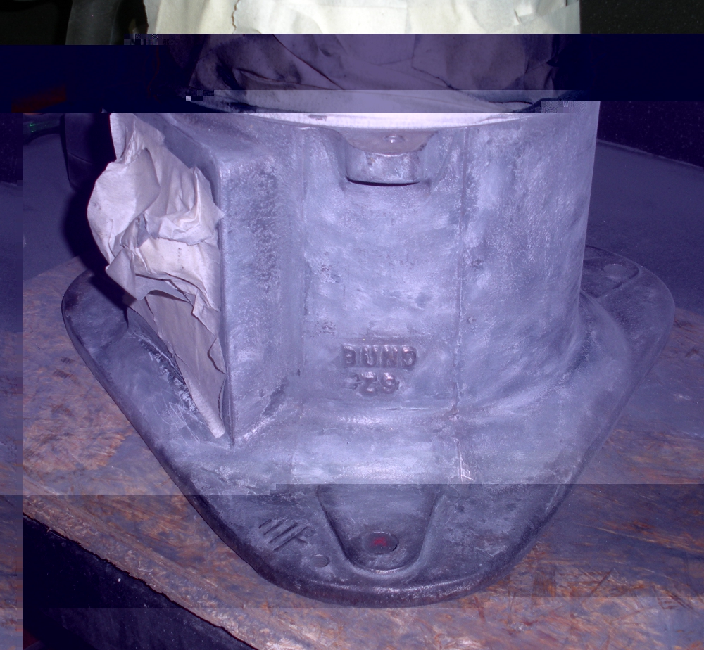

Nun galt es drei Lackschichten vom Motorgehäuse, Stator und Schutzgitter zu entfernen. Erste Versuche mit einem handelsüblichen Sandstrahler scheiterten. Die Lackschichten waren einfach zu dick. Also erstmal mit Stemmeisen und Drahtbürste entfernt. Die letzten Reste konnten gestrahlt werden (0,5 mm Körnung). Siehe Bild 5.
Beim Schutzgitter (siehe Bild 4) wurde ich ein wenig zur Umweltsau... Mittels Gasbrenner wurde der Lack einfach heruntergebrannt. Anschließend den Rost mit Sandstrahler weggesprüht.

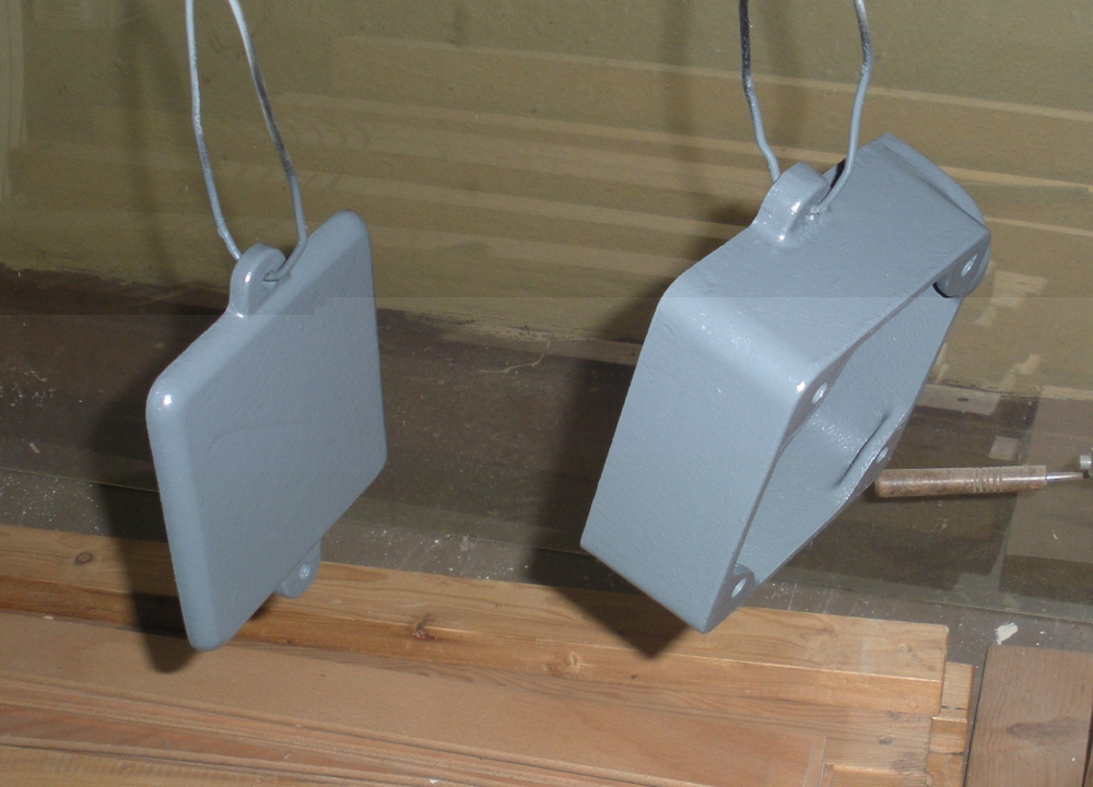

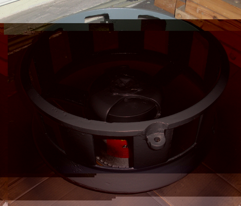

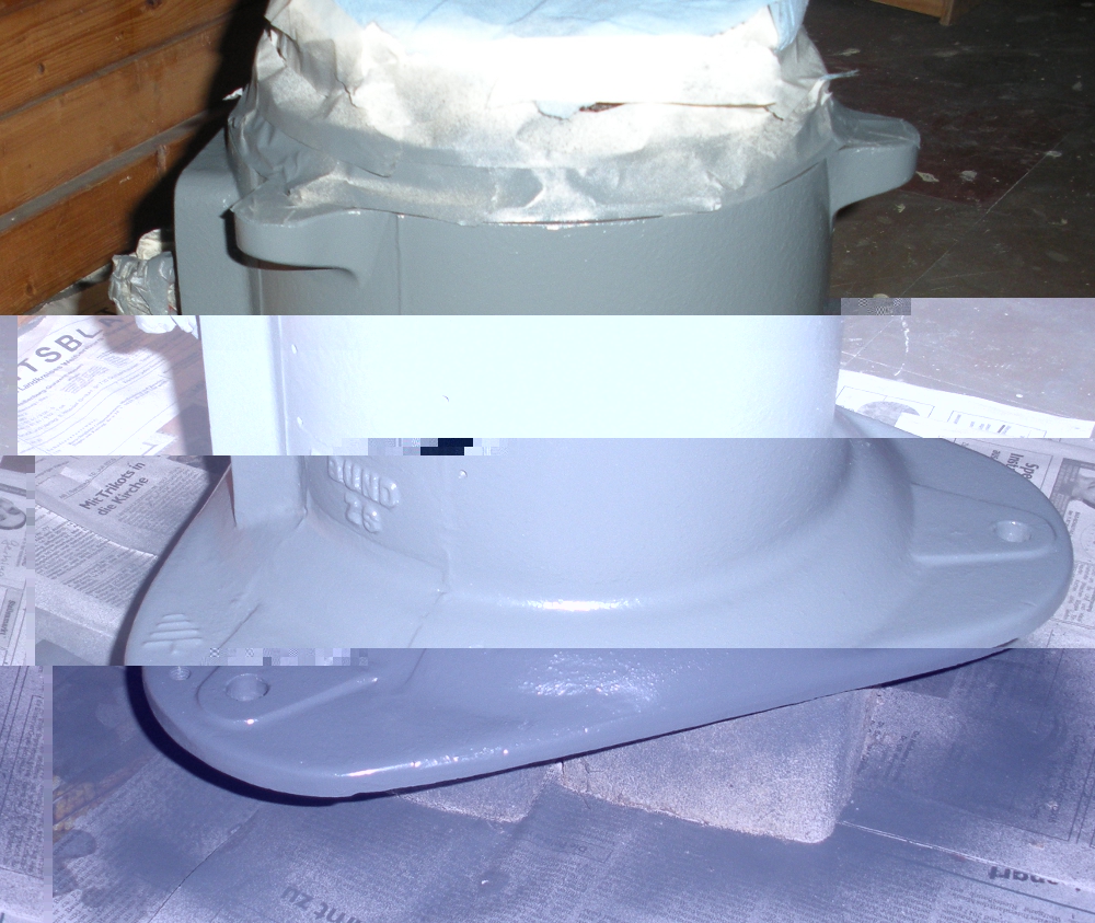

Teil 2:
Nachdem alle Teile vom Lack befreit wurden, konnten sie entfettet und lackiert werden. Meine Wahl viel dabei auf RAL 7011 (eisengrau seidenmatt).
So, nun darf erstmal alles trocknen. Die nächsten Tage wird der Unterteil des Stators und Motorblocks lackiert. Auch werden neue Schrauben organisiert. Die Dichtungen vom Anschlusskasten sehen noch recht gut aus, ich denke die werden wieder eingebaut.
Tja, dann fehlt noch der Rotor... Dort platzt an einigen Stellen die Beschichtung ab...

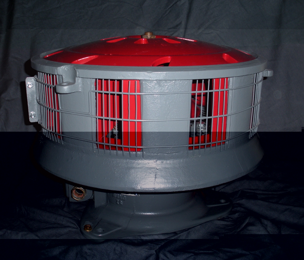

So, heute bin ich mit meiner E57 so gut wie fertig geworden :) Nur die zwei Muttern am Rotor müssen noch gewechselt werden, wie man am Bild erkennen kann.
Ein kurzer Testlauf musste natürlich gemacht werden. Wie gesagt, kurz und nicht mit voller Auslastung! Hier am Dorf laufen sonst einige los ;)
Youtube: Restaurierte E57
Ich hoff euch gefällt das Ergebnis! Wenn nicht, auch egal -> mir gefällts! ;)

@sirenator:
Stator und Motorgehäuse (sowie Schutzgitter und Lagerdeckel) sind mit "Rust Stop 4 in 1" von Dupli-Color (Obi Baumarkt) lackiert worden. Farbton ist RAL 7011 (eisengrau seidenmatt). Die alte Farbe wurde mit der Stahlbürste (Flex) bzw. Stemmeisen (Vorsichtig!) entfernt. Die Schutzgitter wurden mit Gasbrenner und Sandstrahler von der Farbe befreit. Auf eine zusätzliche Grundierung wurde verzichtet. Die Farbe wurde aufgesprüht.
Der Rotor wurde von Farbbatzern befreit und gelöste Beschichtungsblasen wurden entfernt. Die Oberfläche wurde mit einem 180er Schleifpapier angeraut und anschließend mit RAL 3003 (rubinrot) von Dupli-Color lackiert. Zuvor natürlich Fettfrei gemacht! Die Stellen mit abgeplatzter Beschichtung hielten sich in Grenzen und wurden vorerst noch nicht weiter behandelt. Bin mir noch unschlüssig was dort am besten geeignet ist!
Die Lager wurden von mir nicht großartig behandelt. Kurz, nur äußerlich gereinigt. Frei nach dem Motto: "Never change a running system"!
Da Roland Sirenenbau die E57 zwischendurch in den Händen hatte (deshalb auch ein Typenschild von Roland), nehme ich an das dort die Lager getauscht oder anderweitig überholt wurden.
Pass aber auf dass du alle Schrauben gut mit WD40 einspühst und du mit deiner Sirene mehr Glück hast. Ich musste drei Schrauben (trotz WD40!) aufbohren und neue Gewinde schneiden. Sau blöde Arbeit!
