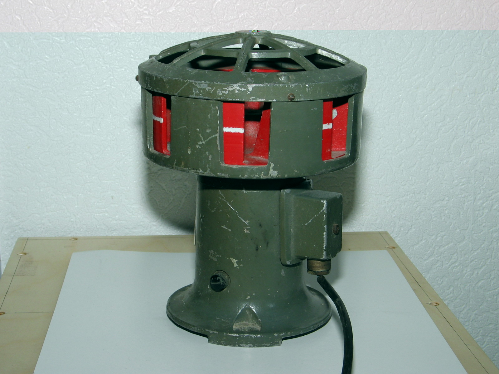

weiß jemand was genau der Unterschied zw. einer Elektror S2 und S2A Sirene ist ? Ich weiß die S2A hat nur eine Kreuzverstrebung im Deckel und Gitternetz und die S2 ist da sternförmig, aber gibt es es sonst noch Unterschiede ?

Ohja, Fotos wären prima, hast Du auch techn. Daten ? (Vielleicht auch gleich für das Wiki, da fehlt leider immer noch so einiges an Bildern obwohl doch jede Sirene dort bei min. einem User hier zu finden sein müsste).
Meine S2 hat zb: 7 Ports und 6000 U/min im Wiki steht aber bei S2 5000U/min und 6 Ports ?
Gruß Jens

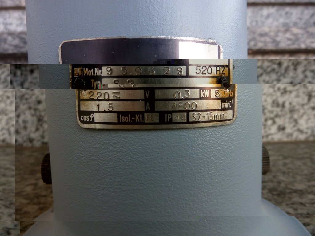

p.s. anbei mal 2 Bilder meiner frisch erstandenen S2

Elektror S2
Elektror S2
Elektror S2
Elektror S2

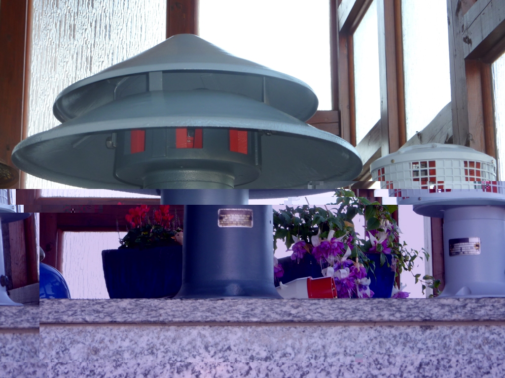

So hier mal ein kleiner Größenvergleich:

Gratulation zum Erwerb! Ist sicher genauso wie die Vorgänger in guten Händen bei dir!...übrigens haben alle S2er 7 Ports!!

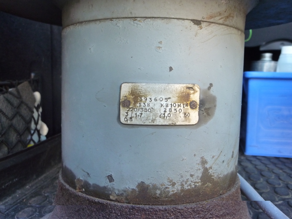

@HLSBasti Die S3 ist noch ne halbe Nummer größer als die S2A und hat ?immer? einen Standfuß aus Grauguss der deutlich vom Motor getrennt (teilbar) ist. Ansonsten ziemlich ähnlich.

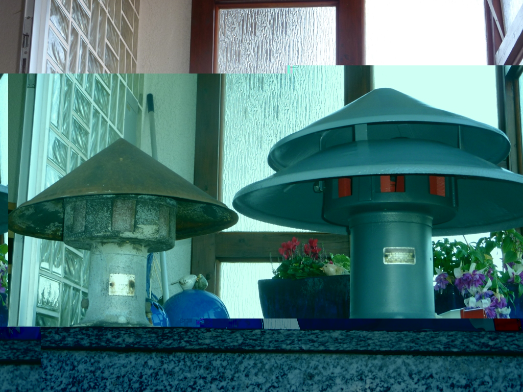

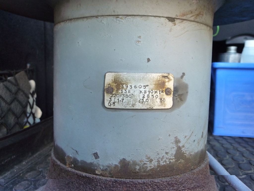

So und jetzt noch auf die Schnelle der Vergleich zwischen meiner S2A und leider nicht meiner S3B! Bin kurz zu einem Bekannten zum Fototermin gefahren. HLSBasti das kost dich ein Gekühltes wenn wir uns beim Sirenentreffen!
Der Land 4-4

Hallo Peter,
danke :-) Ja die S2 ist bei mir in guten Händen. Ich werde sie vorerst so lassen und nur mal schön putzen, da sie noch sehr gut in schuss ist. Wie man sieht ist auch die Farbe noch relativ vollständig drauf, da sie in einer Fabrik lief und wohl nie dem Wind und Wetter ausgesetzt war. Bei Langeweile wird sie wohl mal komplett restauriert werden.
Die Ports werde ich eben im Wiki ändern
Gruß Jens

Land 4-4 hat geschrieben:So hier mal ein kleiner Größenvergleich:

Hallo Jens,
ja die mittlere ist die S2A.
Habe inzwischen 4 Stück von den S2ern und alle sind geringfügig anders! (Dächerbefestigung usw.)
Wie man auch auf dem Foto sehen kann würde diese sich nach langer Zeit auf einem Dach über etwas Farbe freuen!
Meine Aussage das die S3 eine "halbe Nummer" größer ist muß ich wohl revidieren! Die ist echt ne ganze Nummer größer!

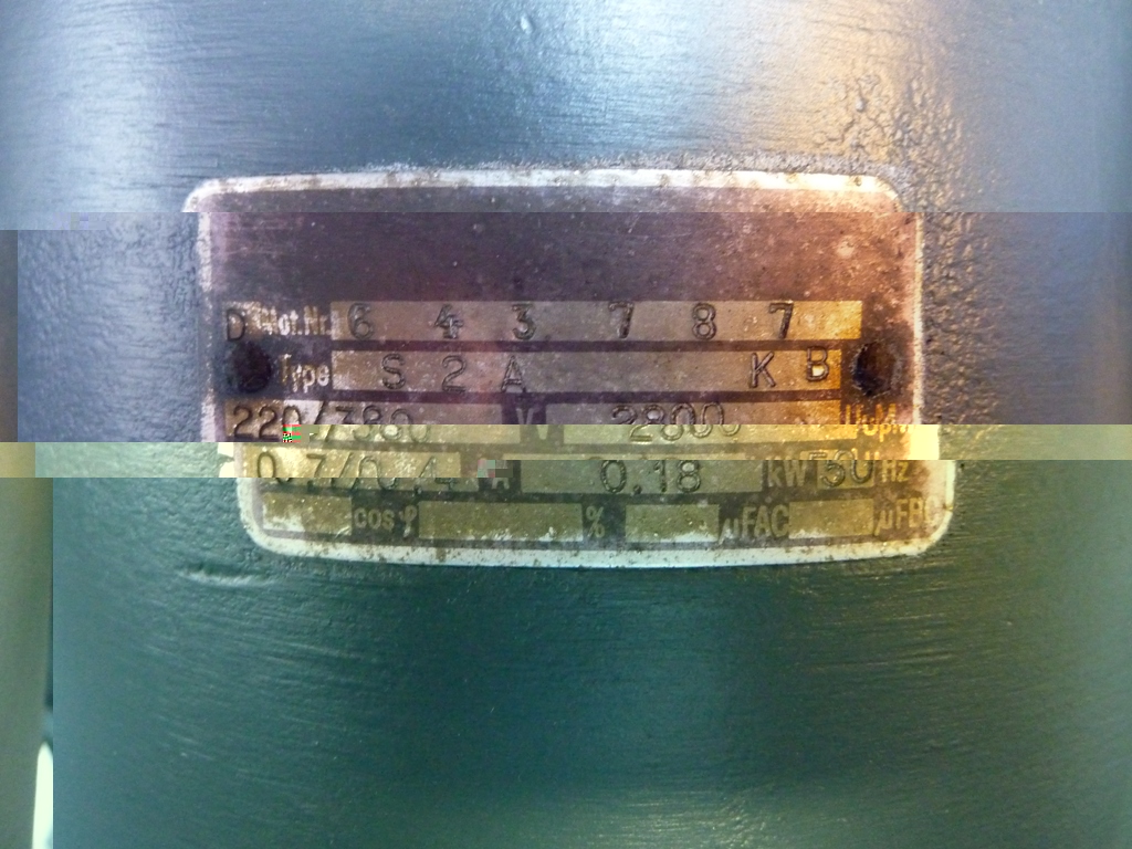

@ Land 4-4
wie ich gerade am Typenschild Deiner S2 sehe hat die ja ne ganz andere Drehzahl als meine,.. dh. S2 ist nicht gleich S2 .....
Schwierig dann im Wiki richtig zu vermerken, wenn alle verschieden sind,...
Gruß Jens
