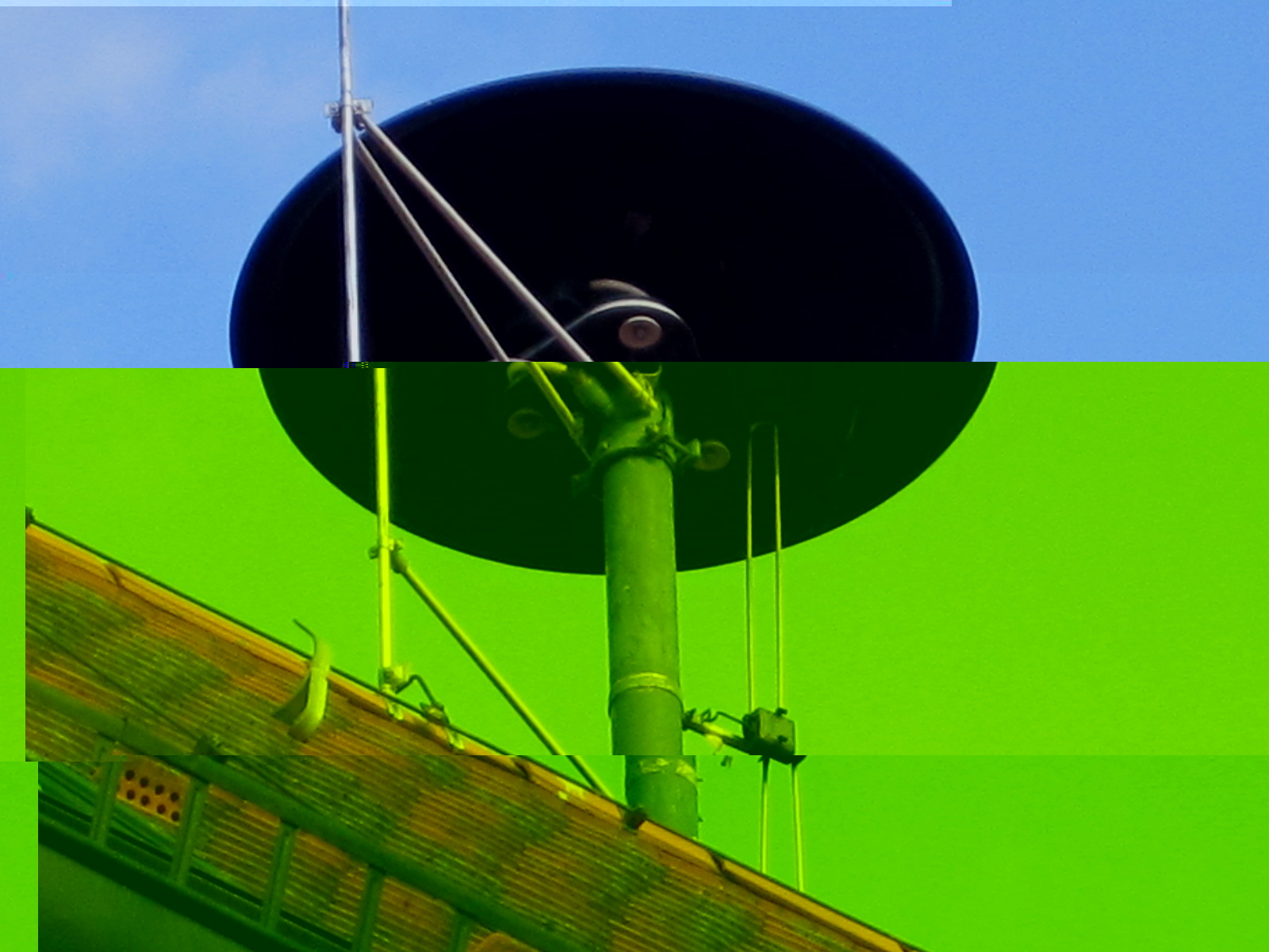

War heute bei der Probe in Emsdorf und musste einen komischen Ton wahrnehmen.Ich vermute das das Dach nicht richtig festgeschraubt/aufgesetzt ist. Aber bitte hört euch es an,vielleicht finden ihr es heraus.
mfg Benedikt

Bild der Sirene:

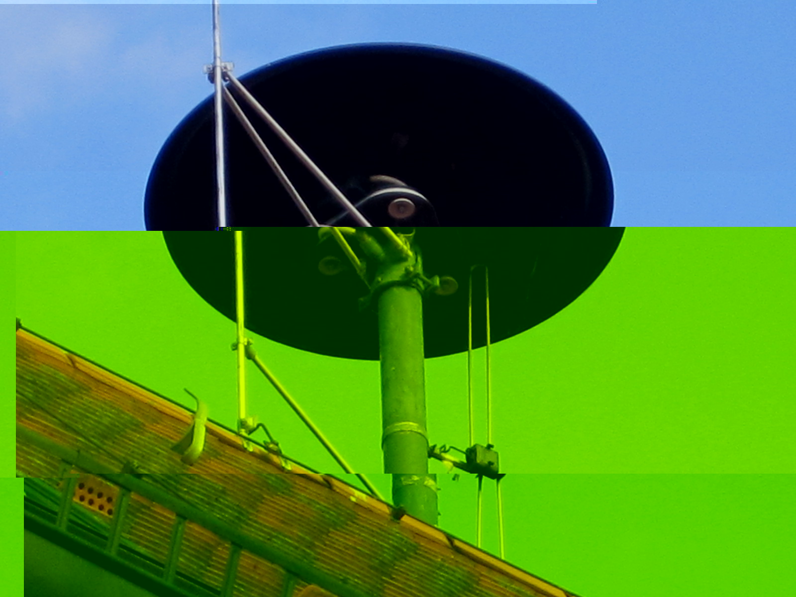

mfg Benedikt

Bild der Sirene:

Hören tu ich hier auch was! Die ist mal lauter und leiser. Die läuft auch so schnell aus oder täuscht das?

Bei uns ist auch so ne E57-Sirene, die schlottert beim Auslaufen, da machts immer pro Rotorumdrehung einmal "schh".
Kurz nachdem die Sirene fertig ist, sobald der Rotor etwas schwächer wird, beginnt das Schlottern.
Am Anfang noch schneller, aber kürzer das "schh" und am Ende kurz bevor der Rotor zum Stillstand kommt macht sie pro Umdrehung länger "shhhhhh".
Ungefähr mal so: "sh" "shh" "shhh" "shhhh" "shhhhh" "shhhhhh" "shhhhhhh" usw., dauert eben länger.
Was kann die denn haben?
Glaube, die wird in den nächsten 10 Jahren den Geist aufgeben.
Hört sich auf jeden Fall überhaupt nicht gut an bei uns, da ist die hier nichts dagegen...

Ist das wirklich ein schlottern - ich versteh darunter zittern = unwuchtig = gefährlich!
Wenn was "nur" schleift ists normalerweise die sich lösende Polyamidschicht des Rotors. Die löst sich bei fast allen älteren E57igern.
Wird dann einfach rausgehäckselt.
Aber eine Wartung würde auch dieser Sirene nicht schaden!

Hört sich stark nach Unwucht an... Abgeplatztes Polyamid hört sich m. E. anders an. Ist aber schwer zu sagen.

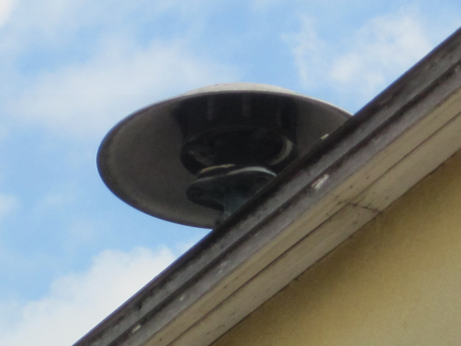

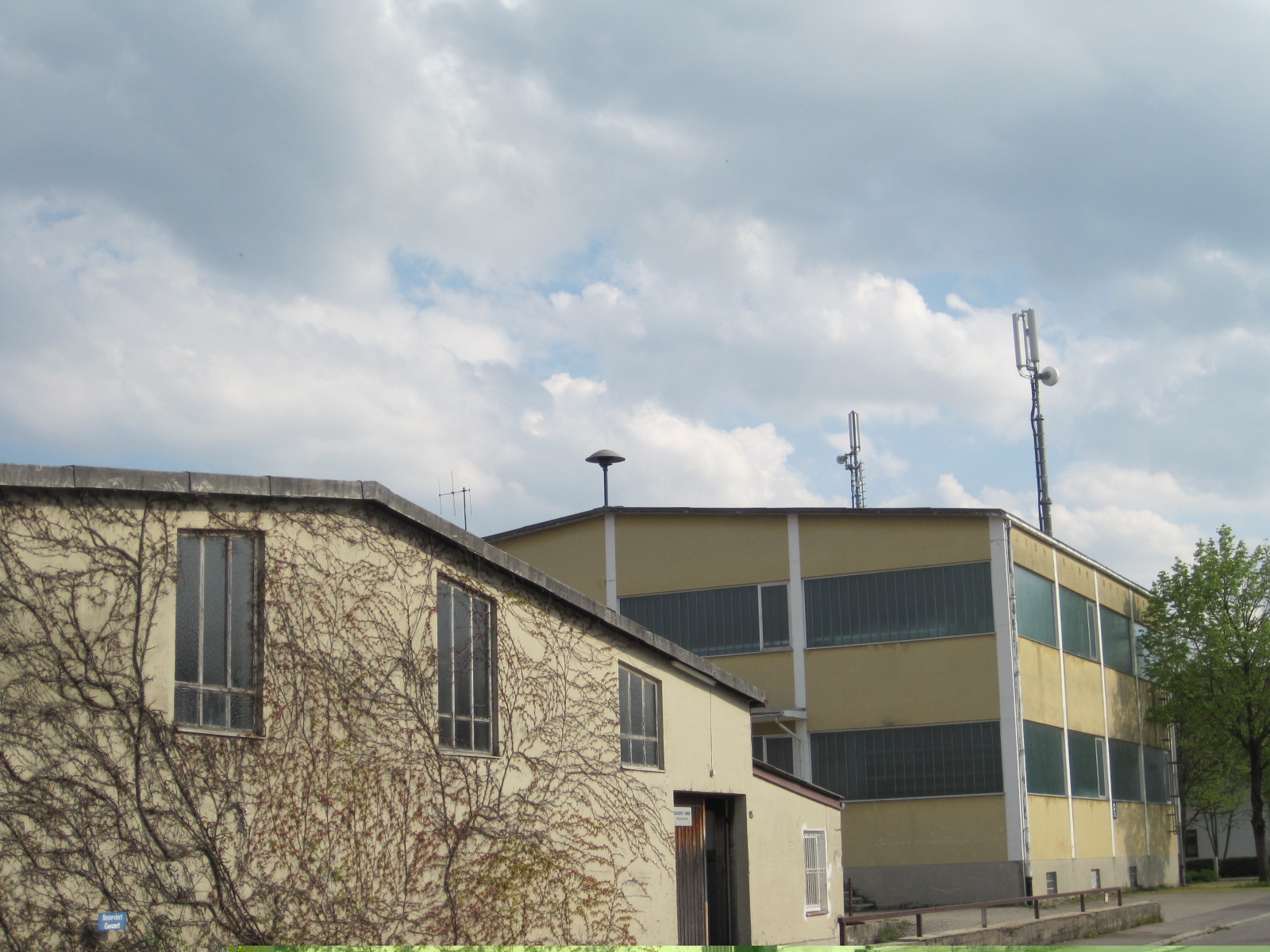

Das untere Bild ist die Generalüberholte und die oberen beiden Bilder die mit dem "Schleifen".
Re: E57 Emsdorf
Kann bei den ersten 2 Bildern kaum was erkennen, wobei bei dem ersten wohl Digitalzoom verwendet wurde. Beim letzteren kann man sehr gut erkennen, dass diese generalüberholt wurde. Neue Lackierung, Blitzableiter und 4m-BOS-Dipolantenne.
