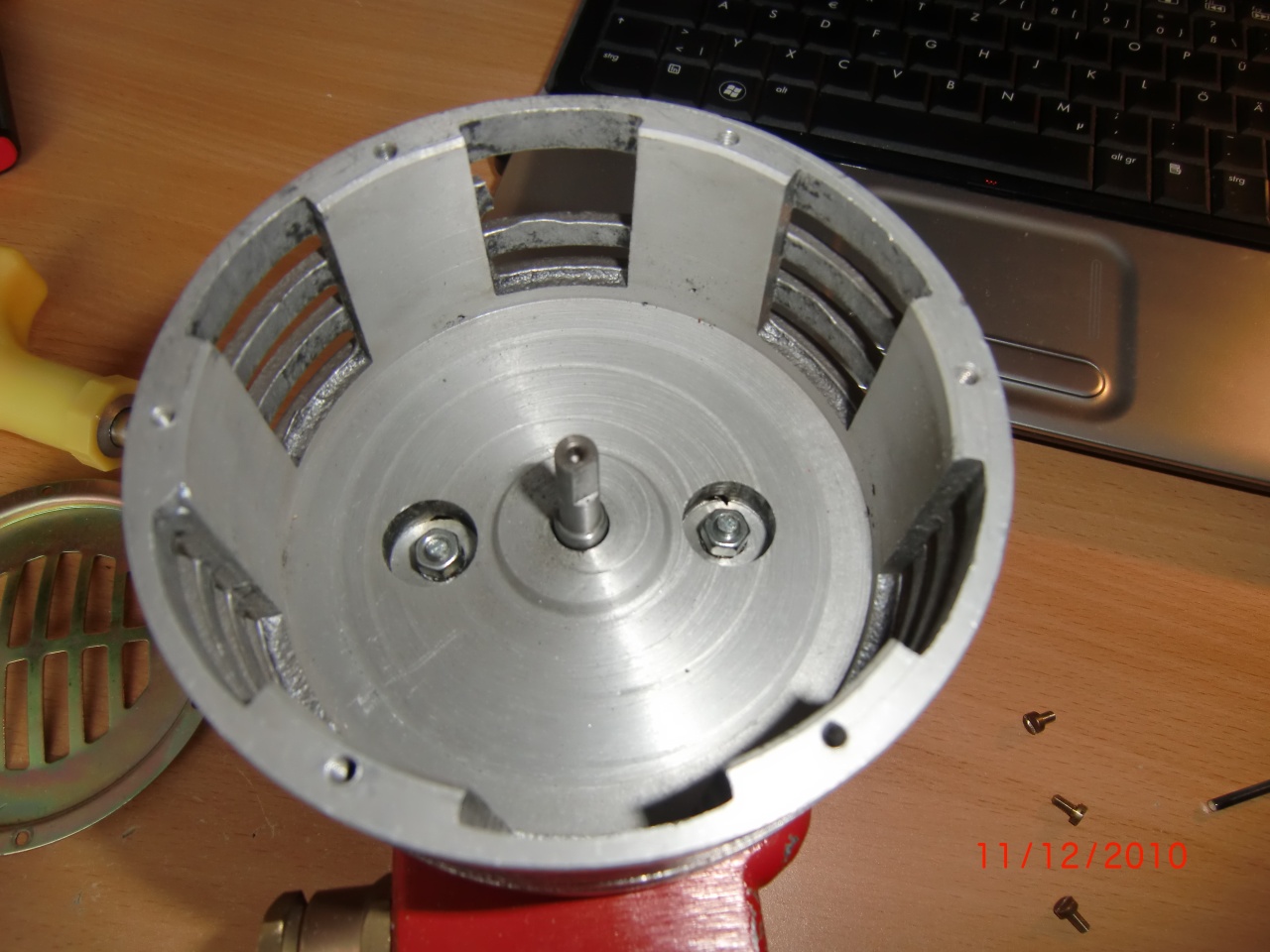

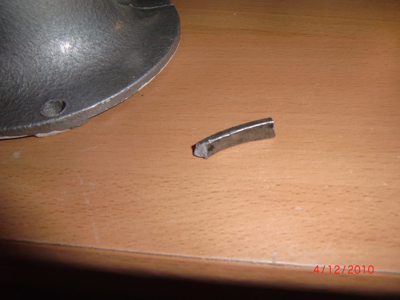

Bei meiner MS 3 ist das "Schutzgitter" kaputt.Soll ich das lassen oder es irgendwie kleben?

Hallo E57Bendikt,
also schon allein wegen der Optik wird ich es auf jeden Fall kleben.
Es gibt zum glück viele Kleberhersteller die auch Metallkleber herstellen.
Bei meiner S3 restauration war der Stator auch etwas gerissen, naja bei Dir ist es abgebrochen wird aber trotzdem halten.
Guck mal bei mein Restaurationsbericht (Auf den Dachboden unseres Feuerwehrhauses) dort hat Land und Sirenator auch was über Kleber geschrieben, ich glaube die meinten den UHU 300 Endfest oder ähnlich guck mal nach.
Jedenfalls hat der Kleber bei mir gehalten, war zwar kein Uhu aber trotzdem fest ;-)

Ok,vielen dank....ich probiers mal am Montag

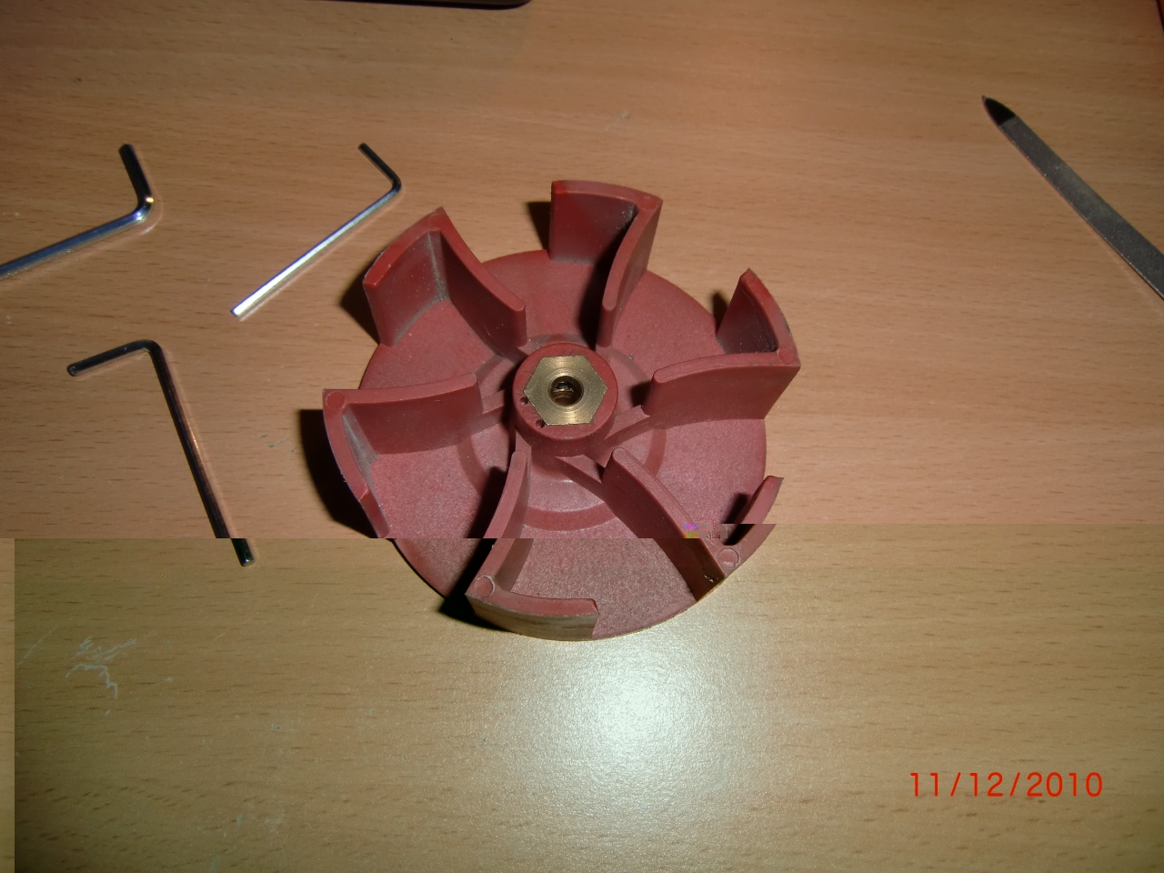

Und dann hab ich noch ein paar Bilder:

sagmal hast du die Kohlen vor dem Läufer eingebaut? (zu sehen auf dem letzten Bild) Wenn ja dann brauchst du spätestens jetzt neue Kohlen!
- Beiträge: 552
Re: Schutzgitter MS 3/Kohlen MS 3
Nach dem Läufer.sirenator hat geschrieben:sagmal hast du die Kohlen vor dem Läufer eingebaut? (zu sehen auf dem letzten Bild) Wenn ja dann brauchst du spätestens jetzt neue Kohlen!
na dann is ja jut
