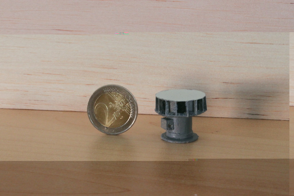

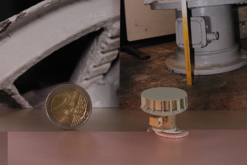

Etwas früher als versprochen der "Prototyp" einer DS977 im Maßstab 1:22,5, hab das miese Wetter ausgenutzt. Eine Serie wird es allerdings nie geben, der Bau ist verdammt fummelig. Nicht die Statorstege haben mich fast zum Wahnsinn getrieben, es waren die Ansaugöffnungen. Ursprünglich hatte ich noch vor, das Ansaugschutzgitter mit 0,4mm Draht nachzubilden, aber ohne ist ja auch vorbildgerecht. Nach rund 5h steht sie nun aber, die Materialkosten liegen umgerechnet im Centbereich. Die relativ hochauflösenden Fotos lassen sie zwar Sch... aussehen, als Entfernungsmodell (wofür sie gedacht ist) ist die Wirkung aber umso besser. Morgen werde ich sie meinem Clubvorsitzenden zeigen, ich hab ein gutes Gefühl, dass sie unseren Bahnhof zieren darf. Können sich die Jungs auch gleich mal nebenbei Gedanken machen, wie man das große Dach mit seiner doch recht eigenwilligen Form hinkriegt.

gerade fertig
gerade fertig
mit Farbe
mit Farbe

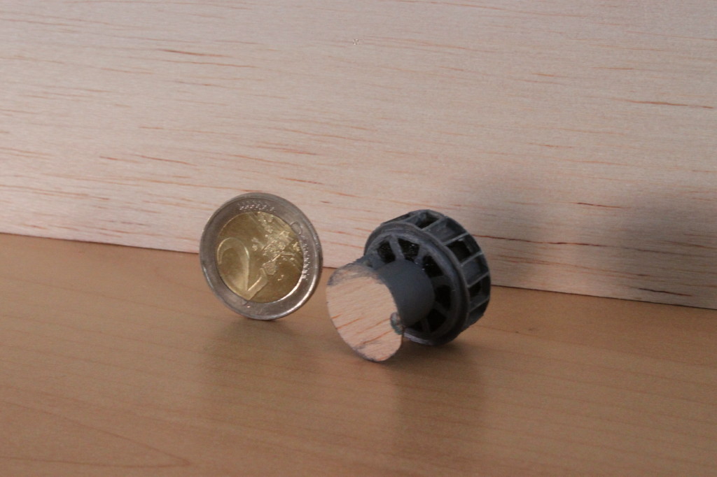

nochmal von unten
nochmal von unten

Ein Baby, wie putzig :D find ich geil!

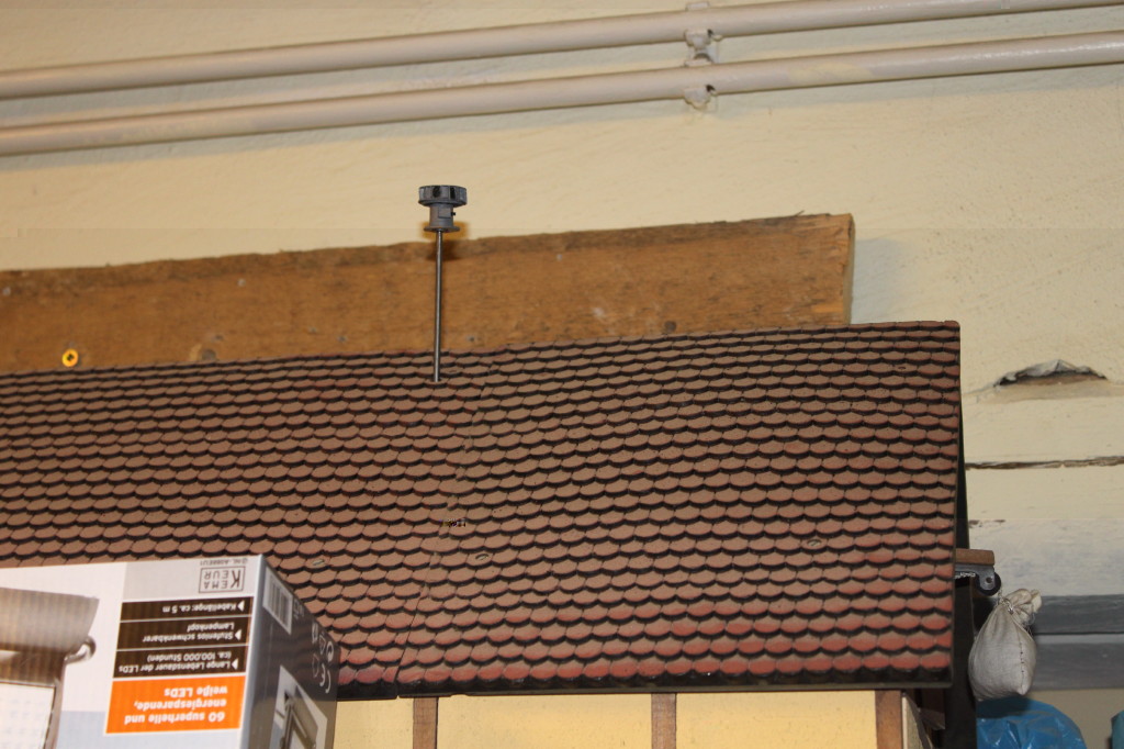

Mein Clubvorsitzender findets auch geil ;-) Die wird definitiv aufgestellt, von einem Soundmodul fing er ganz alleine an. Eine Dachidee hat er auch geliefert, da schreibe ich dann mehr, wenns konkret wird. Hie noch ein Spaßfoto, die Kleine hat ihre erste Dachluft geschnuppert... Da unsere Anlage gerade senkrecht steht, hab ich sie pro Forma mittels eines Nagels auf ein nicht genutztes Gebäude gestellt, welches auch noch ein passendes Loch im Dach hatte. Hier sieht man auch die Wirkung in der Entfernung besser.
Oben auf der Scheune, da fühle ich mich wohl... ;-)

Na im "aufgestellten" Modus sieht sie super aus! Jetzt noch ein original Soundmodul und es ist perfekt :)
