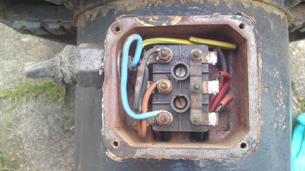

Hallo Leute, hab mal ne elektrotechnische Frage. Und zwar würde ich jetzt bald meine Sirene testen, nachdem ich sie restauriert habe. Das könnte ich auch sofort tun, nur müsste ich erstmal das Kabel anschließen und hab davon keinen Plan. Ich hab zwar ein Foto gemacht, wie es vorher angeklemmt war(siehe Anhang), jedoch ist dies ein altes 4-Adriges Kabel und das neue was ich jetzt habe, ist 5-Adrig.
Also eine Ader würde dann in der Luft hängen oder wie? Ich will ja auch keinen Stromschlag kriegen, deshalb hoff ich auf euren Rat :-)
Hier noch ein Bild vom Klemmkasten, wo das alte Kabel noch angeschlossen war...

Die heutigen Kraftkabel sind alle 5-Adrig. Zum Betrieb eines Drehstrommotors werden nur drei Außenleiter und die Erde benötigt. Die beiden Schwarzen und der Braune führen die Außenleiter (ehemals "Phasen" genannt). Das Blaue ist der Nulleiter (ehemals "MP") und wird nicht benutzt. Der Gelbgrüne ist die Erde.
Geschaltet ist der Motor im sg. Stern.

Den Blauen Draht brauchst du nicht nur die anderen 4. Der Blaue ist "nur" der Neutralleiter und der wird bei einem Drehstrom Motor nicht benötigt.

Habe gemeint das bei den neueren Kabel die Adern braun, schwarz, grau, blau, und gegr sind? Ich weiss es gibt noch welche mit 2x schwarz.Totusignotus hat geschrieben:Die heutigen Kraftkabel sind alle 5-Adrig. Zum Betrieb eines Drehstrommotors werden nur drei Außenleiter und die Erde benötigt. Die beiden Schwarzen und der Braune führen die Außenleiter (ehemals "Phasen" genannt). Das Blaue ist der Nulleiter (ehemals "MP") und wird nicht benutzt. Der Gelbgrüne ist die Erde.

Eine frage hätte ich dann noch : an welche anschlüsse kommt den welches kabel? Also ich hab ja jetzt u1 v1 und w1...ist es da egal wo braun, schwarz und grau rankommen oder soll ich das so machen wie es auf meinem bild is...also schwarz dorthin wo schwarz war, braun dorthin wo braun war und grau halt dorthin wo blau war? Gegr kommt dann ans gehäuse und blau hängt einfach rum ;) richtig so? Mfg john

Jo hab ich gemacht...kabel ist jetzt fest dran und hat alles geklappt ;) war richtig gut gewesen...video stell ich heut abend rein...
