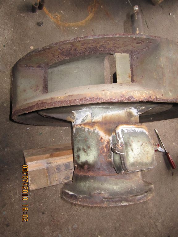

Hallo alle zusammen,
das hier habe ich bei e...-Kleinanzeigen gefunden....aber was ist das für ein Typ??? Kann mich nicht erinnern sowas hier schonmal gesehen zu haben. Oder ich habs übersehen^^

Das ist nachdem was ich hier sehe ziemlich sicher der Hauptteil einer S145.
3 Ports, also Tieftonbrummer.

Schön geschweißt!

Ja der Verkäufer hat auch gesagt, das sich noch alles frei dreht. Aber für eine Sirene in diesem Zustand sind 250 € ein bisschen viel oder?

Ja, in dem Zustand und ohne Dach samt Anbau - eher ein bis zwei zehntel des gefragten Preises, denke ich.

Naja, also das Dach ist noch dabei. Aber trotzdem zu teuer. Mal gucken ob sie sich einer von uns hier schnappt, ich werds nicht sein :)

Bei geschweißten Rotoren oder Statoren wäre ich sowieso vorsichtig. Wenn da mal die Schweißnaht bei voller Umdrehung reisst.... Au weia.

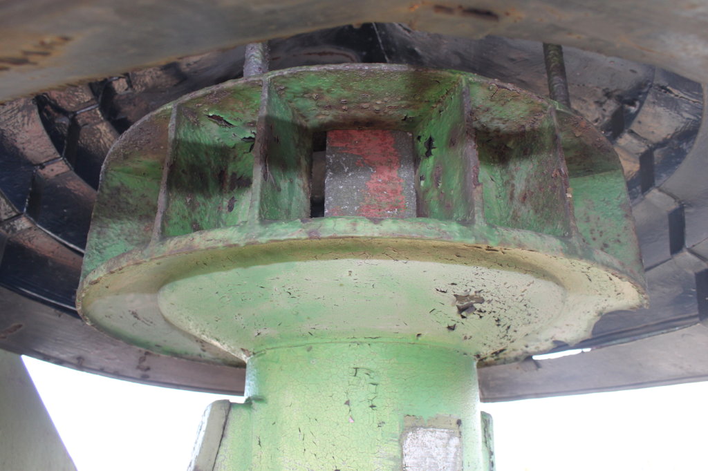

Michel´s S145 dagegen sieht aber etwas anders aus.
Re: Was ist denn das?
Der Stator hat irgendwie die "Handschrift" des Elbtalwerk-Konstrukteurs. Diese ausgeprägten Schalleitstege, dann die Stehbolzen fürs Dach... Der Rotor ist S145, also anscheinend der Urtyp Desselben. Ich häng mal noch ein Foto vom Blankenburger Hochtöner als Diskussionsgrundlage dran. Ist noch irgendwo ein Foto vom Dach?

Auch identisch mit der Elbtalwerk ist der schräge Anschlusskasten.
Also ich sehe es auch so, dass die Ähnlichkeit mit Elbtalwerken deutlich größer ist, als zur S145.
