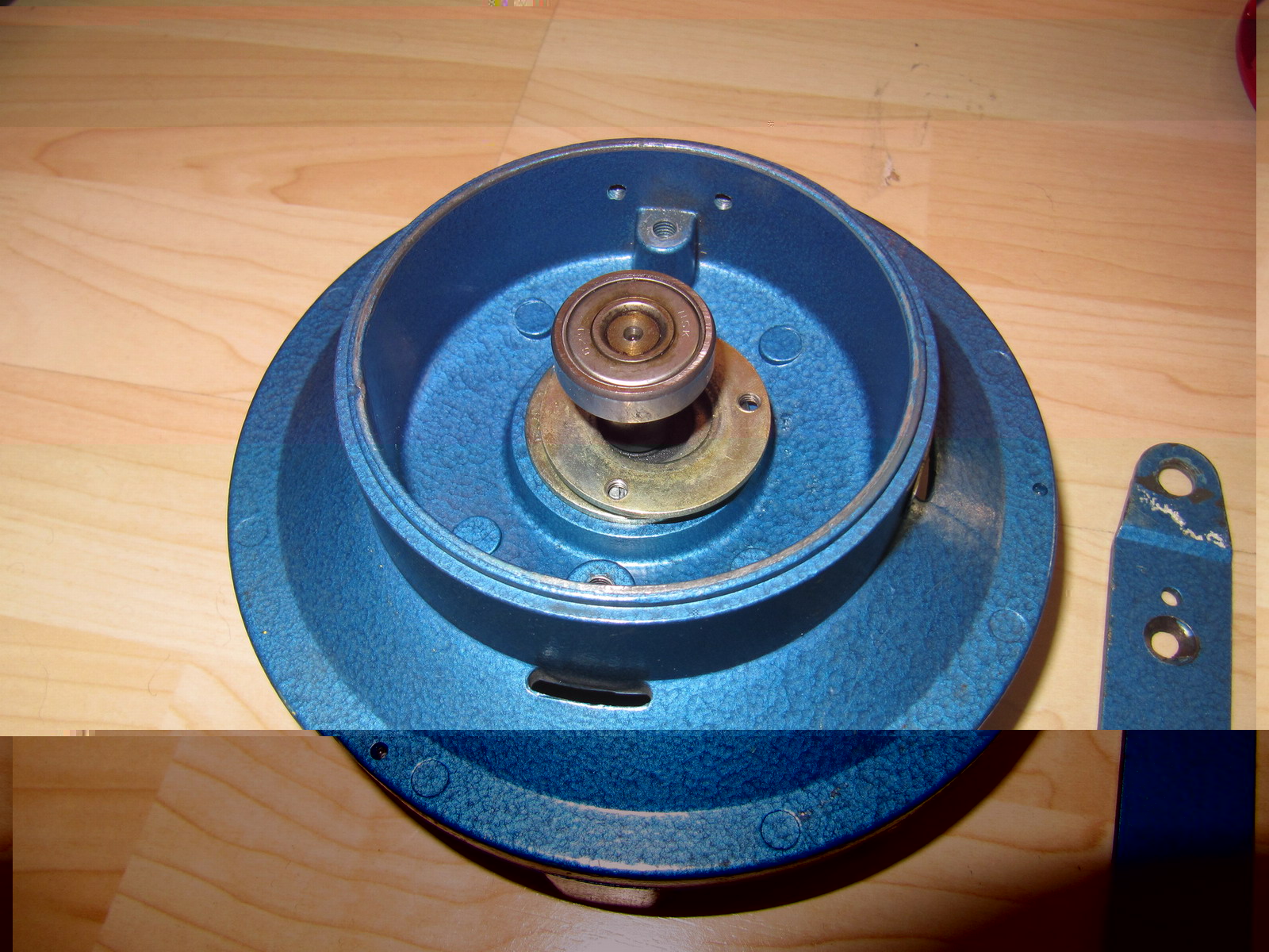

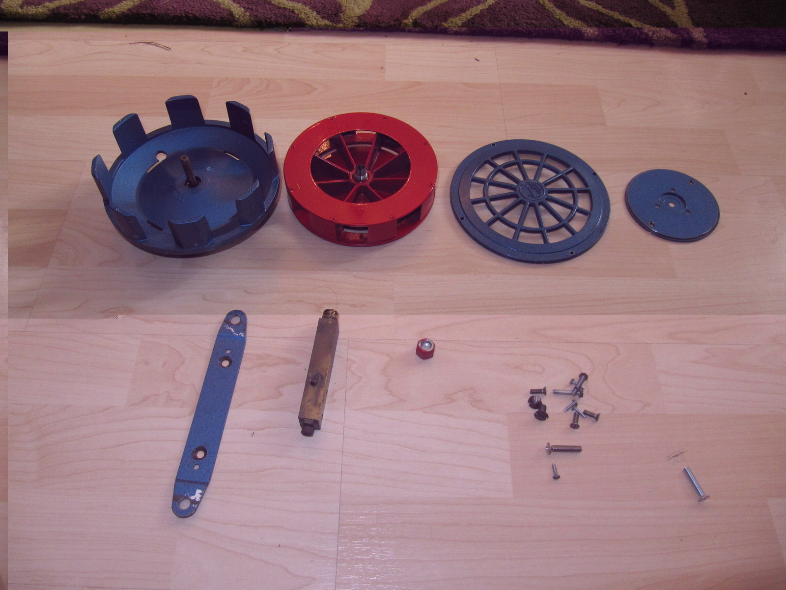

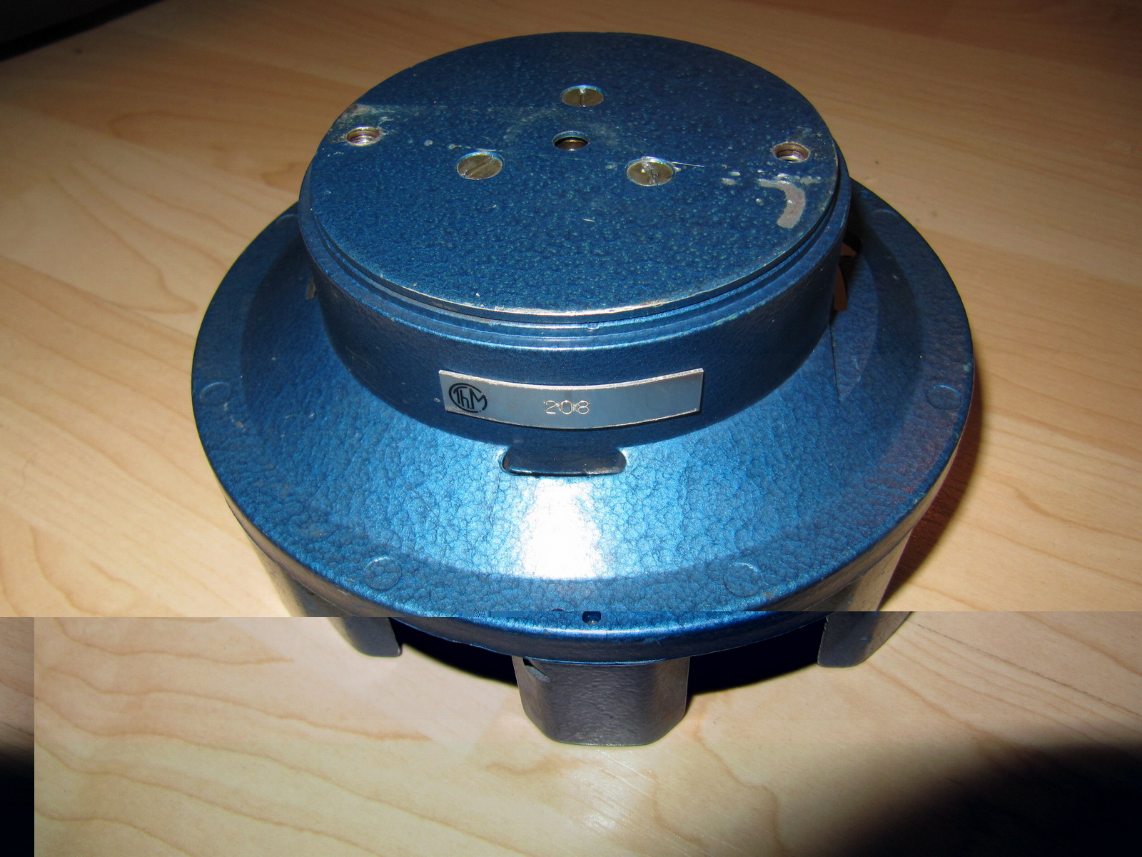

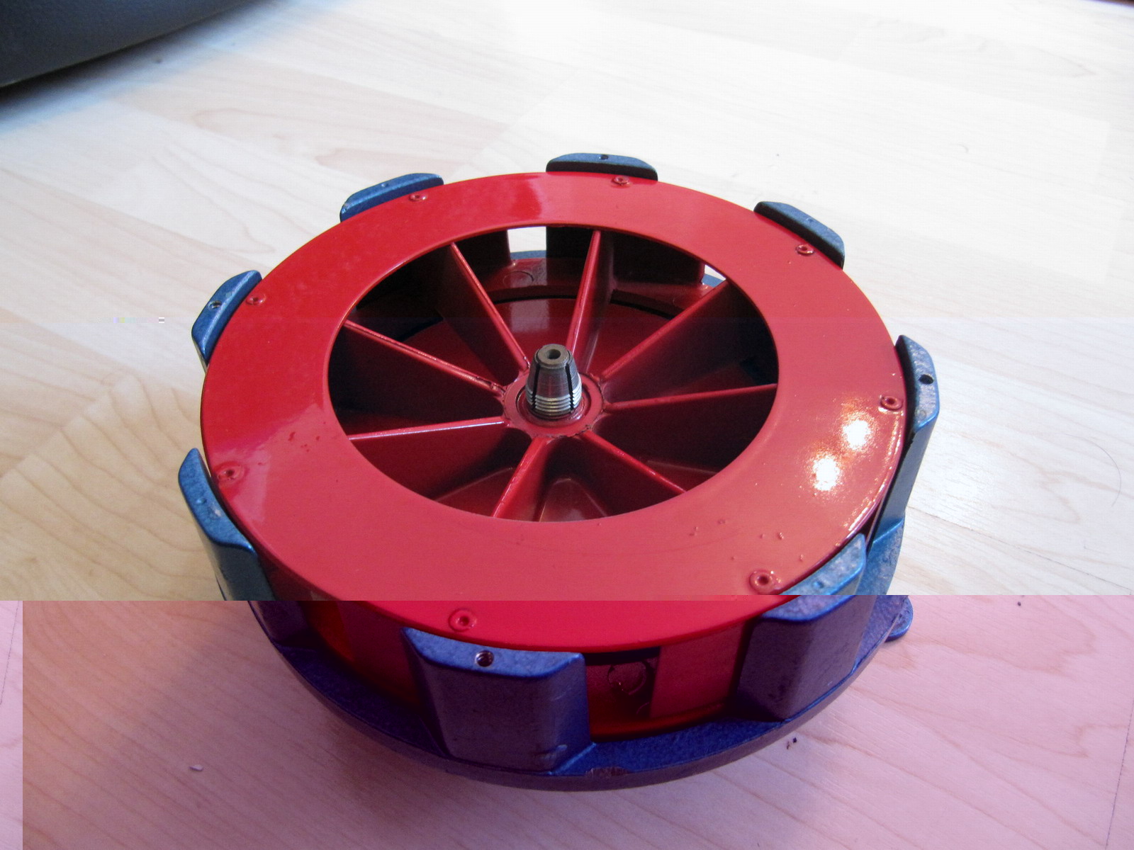

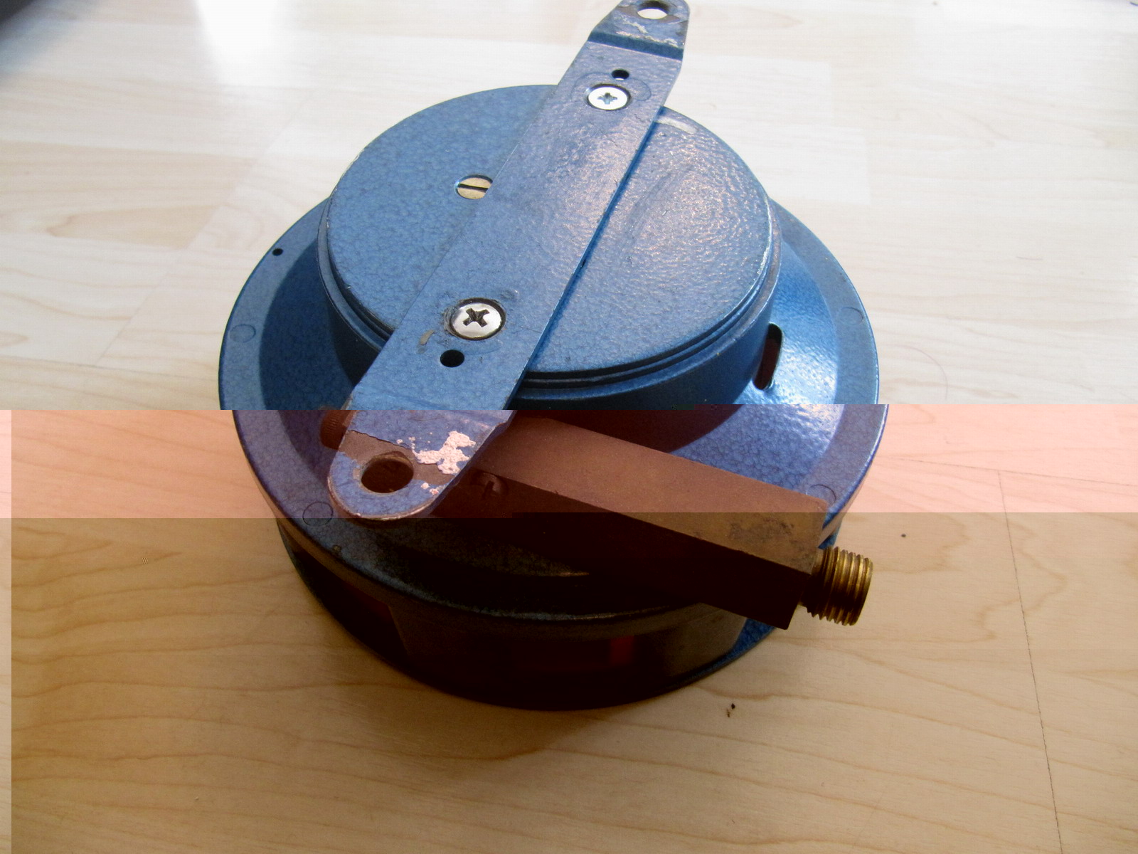

Ich konnte günstig dieses aussergewöhnliche Schätzchen ergattern. Und es war wirklich günstig!
Ich habe es gleich komplett zerlegt und gründlich gereinigt. Ich habe Bilder von jedem Abschnitt gemacht und will die euch nicht vorenthalten, da ich über diese Sirene hier noch nicht gelesen habe und auch im Sirenen-Wiki keinen Eintrag darüber finde.
Sie läuft über einen einfachen Druckluftanschluß. Ich hab sie mit einem Druck bis 8 bar getestet und sie dreht sauber hoch.Das Geräusch der dabei ausströmenden Luft ist ziemlich störend und sie entfaltet ihren Sound erst richtig wenn die Luft abgestellt ist und sie runter dreht.
Am Messing Anschluß für die Luft ist eine Stellschraube damit sie auf die vorhandene Druckluft variabel eingestellt werden kann und nicht zu hochtourig läuft.

Ich kann den Namen klären - der unterbrochene Kreis ums Th M ist ein C und der Hersteller ist wimre C. Th. Mallig (oder so ähnlich, klingt nach einem Hersteller zwischen Flensburg und Polarkreis.) Ich muss sie mal aus dem Keller hochholen, dann kann ich mehr sagen ! :)
