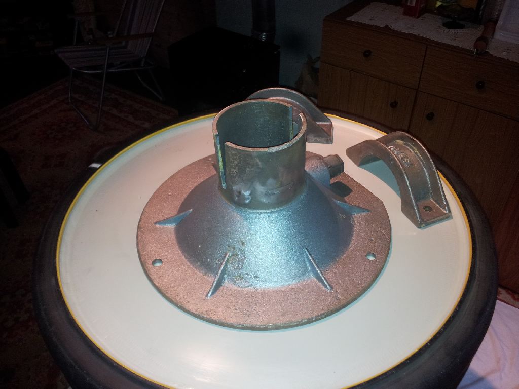

Hey Leute,

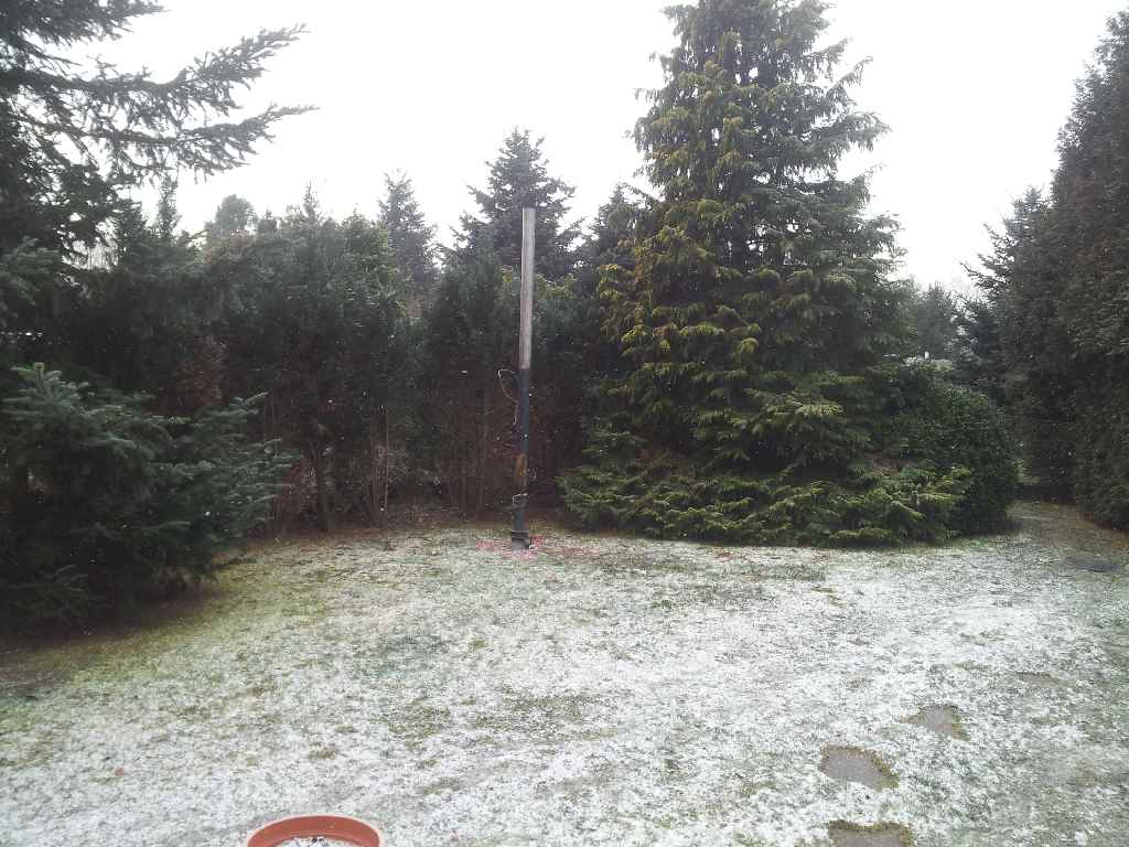

also nachdem ich im letzten Jahr meine DS977 restauriert habe, gehts jetzt an die Aufstellung im Garten.

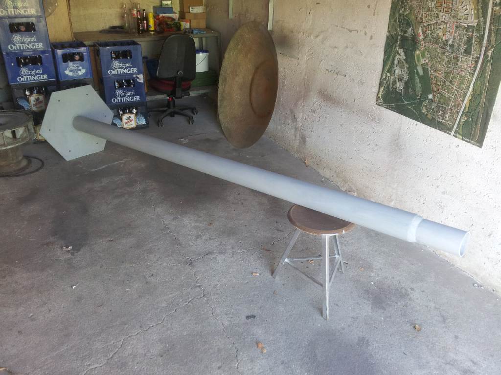

Zu der Sirene hab ich ja damals glücklicherweise noch den Flansch für die Rohrmontage und ca 1,80m Originalrohr dazubekommen. Da ich ein solches Rohr mit den gleichen Maßen nirgendswo mehr auffinden konnte, musste ich kurzerhand und notgedrungen auf ein anderes ausweichen. Mein Kumpel, der Schweißer ist, hat mir da ein schmuckes Teil zusammengebastelt (Foto folgt). Das Rohr hat einen etwas größeren Durchmesser, in das ein Stück vom Originalmast hineingesteckt und verschweißt wurde, damit der Flansch oben auch noch draufpasst.

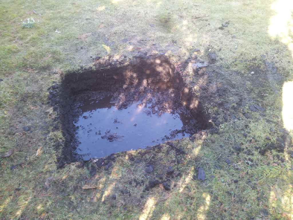

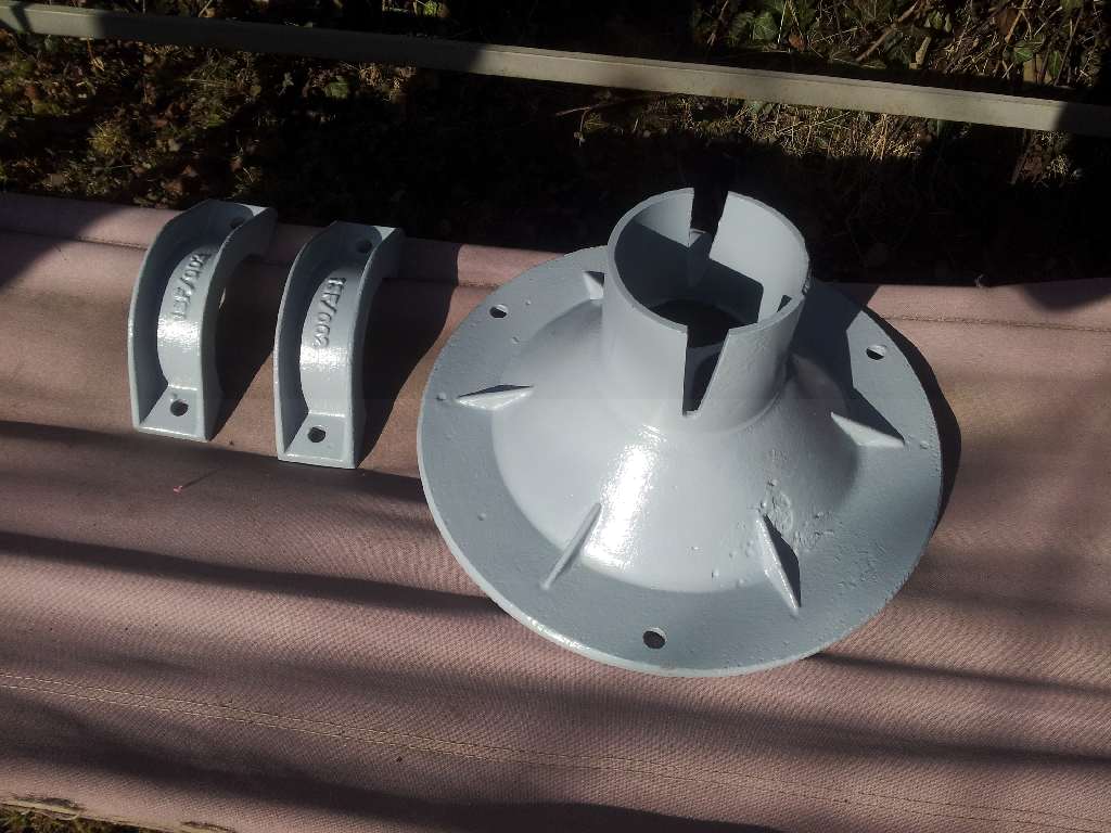

Ja, was ich bis jetzt schon geschafft habe, ist den Flansch vom alten Rohr abzubauen, sandstrahlen zu lassen und zu lackieren. Ebenso wurde der Mast schon gestrahlt und grundiert. Am zukünftigen Platz der Sirene hab ich schonmal begonnen, das Loch für das Fundament auszuheben. Bei ca 30cm Tiefe war aber erstmal Schluss mit lustig, das liebe Grundwasser -.-
Naja, jetzt heißt es warten, warten, warten....auf schöneres Wetter und niedrigere Wasserstände :)
Den Mast werd ich demnächst lackieren und auch Fotos davon hochladen.
Aber hier erstmal ein paar Bilder vom jetzigen Stand...

Grundwasser schon bei 30cm Tiefe? Das ist aber sehr hoch würde ich sagen oder?

Naja, sagen wir mal Oberflächenwasser. Da kommt dann irgendwo bei 2m noch eine Lehmschicht und dann kommt das richtige Grundwasser. Aber ist wirklich so, das ist ne ziemlich feuchte Gegend bei uns, auf dem Feld nebenan steht auch immer Wasser. Für die Pflanzen und den Rasen ist das natürlich top, man braucht kaum gießen und trotzdem schießt und sprießt alles :)
Bis zum Sommer geht das natürlich noch ein bisschen runter, so ca bis 80-90cm....Also ein Haus mit Keller kann man da nicht bauen^^

Sooo, und hier noch das Bild vom Mast...

Ja, das dacht ich mir auch :) Aufgrund der Wasserproblematik wird das ganze aber noch einige Zeit in Anspruch nehmen denk ich, da muss ich erstmal sehen wie ich das mit dem Fundament mache...wollte so ca 1m x 1m x 1m machen, aber ich bezweifle , dass ich das Loch jemals trocken auf eine Tiefe von 1m kriege....na mal sehen :-/

Ne Spaß beiseite. Das mit dem Fundament wird mit sicherheit gut gehen nur musst du warten bis es mehr als 1 Woche nimmer geregnet hat und das könnte nochwas dauern.
