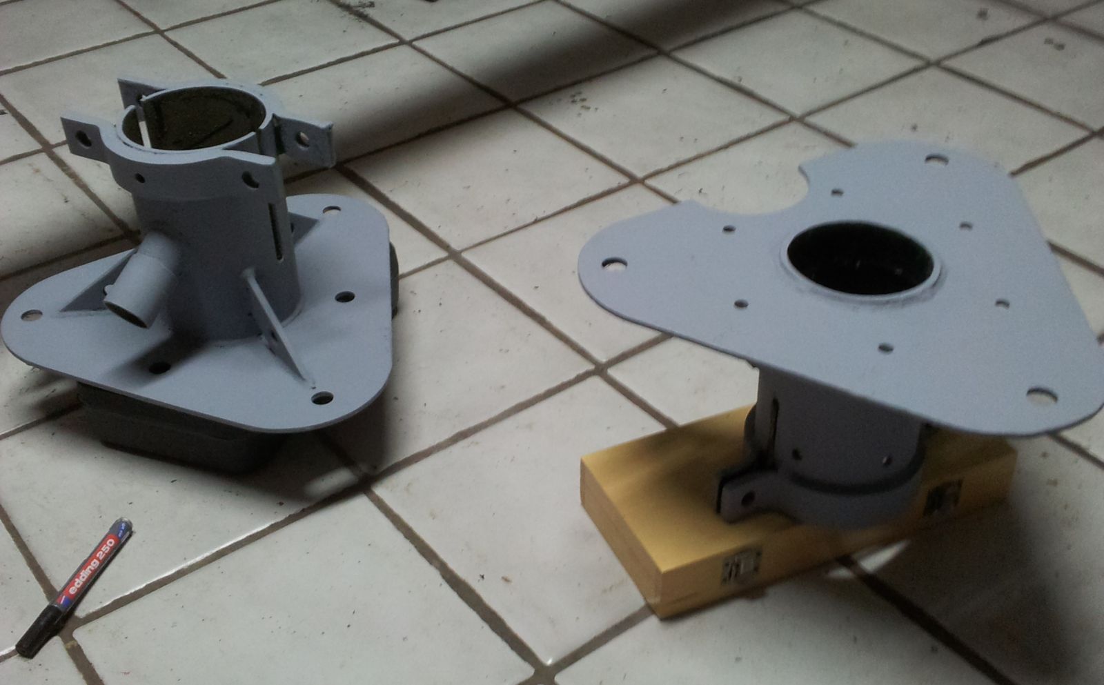

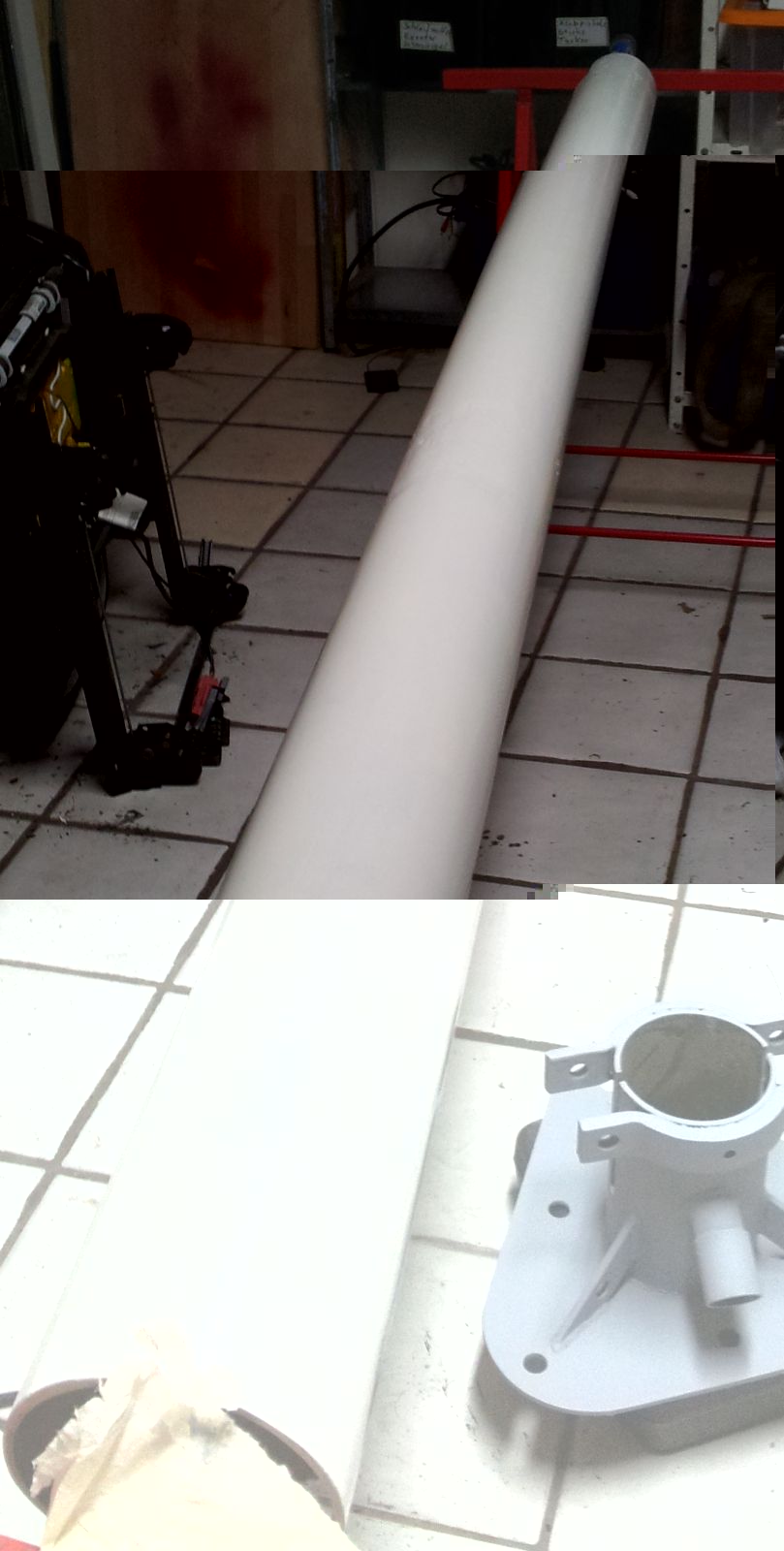

Alle Teile sind nun endlich zusammen:
- 2 Mastköpfe (einer für oben, einer für unten). Danke an Ralph und Niklas die mir jeweils einen gegeben haben.
- Einen gut 2,55m langen Original-E57 Mast. Danke an Funkervogt hierfür.
- Drei jeweils 1m lange Vierkantrohre 30x30x1,5mm
- Ne menge schrauben, Seil, Abspannzubehör und noch einiges anderes gedöns das mir gerade entfallen ist. Nun Heute hab ich schonmal angefangen und habe den Mast auf die angesprochenen 2m gekürzt und mit einem Spachtel entlackt (geht echt gut!). Untergrund und Rostschutz muss ich mit Atemschutz und draußen abbürsten da Bleimennige benutzt wurde....

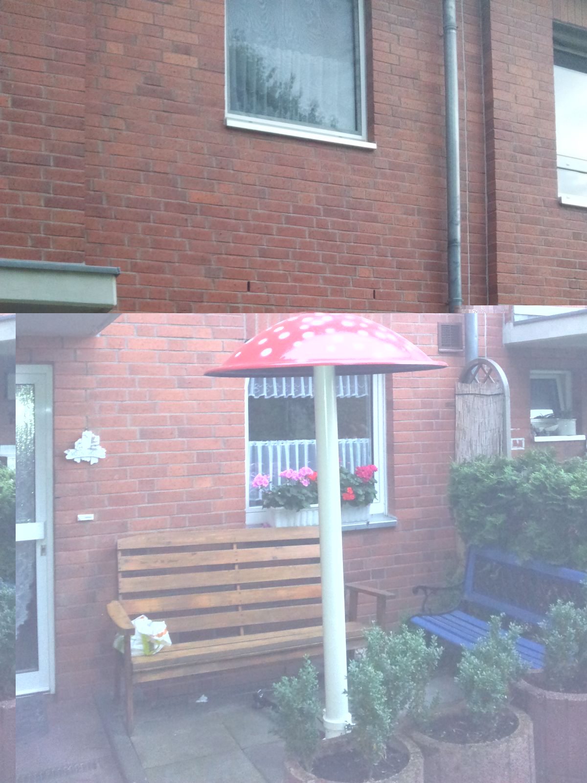

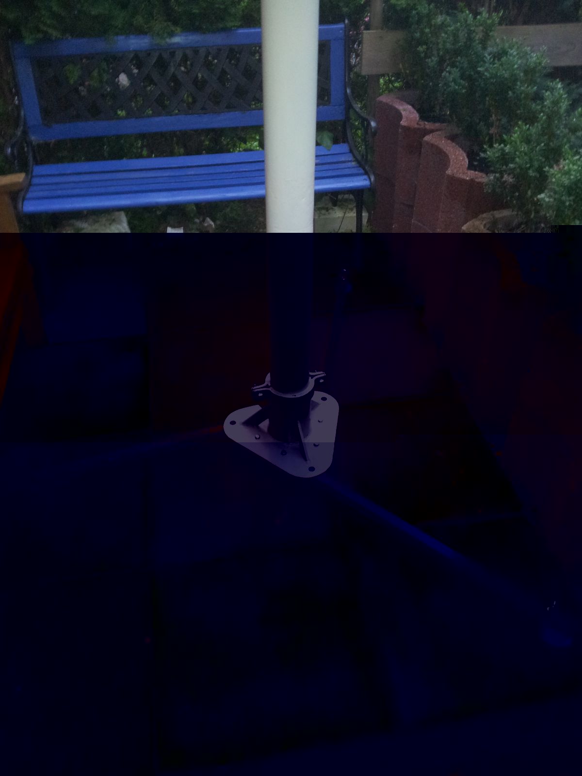

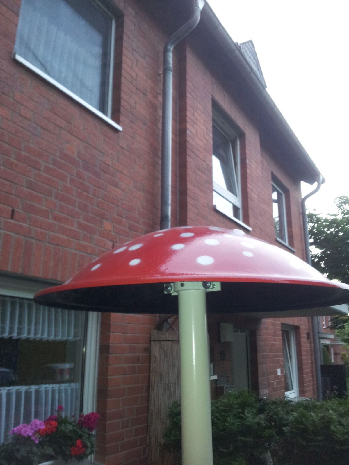

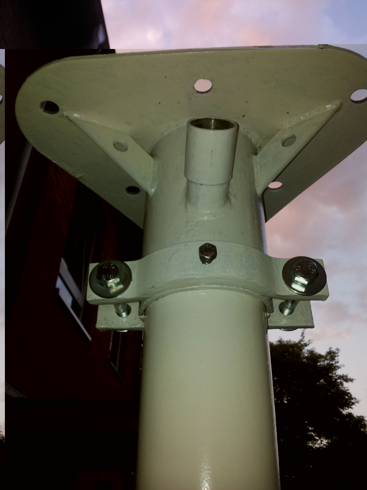

Hier endlich ein paar Fotos:
Entschuldigt bitte, dass es so lange keine gegeben hat aber das war eine höllische Arbeit: Alte Farbe runter, 2 Schichten Rostschutzgrund und 2 Schichten Decklack. Dafür hällt das ganze hoffentlich länger.

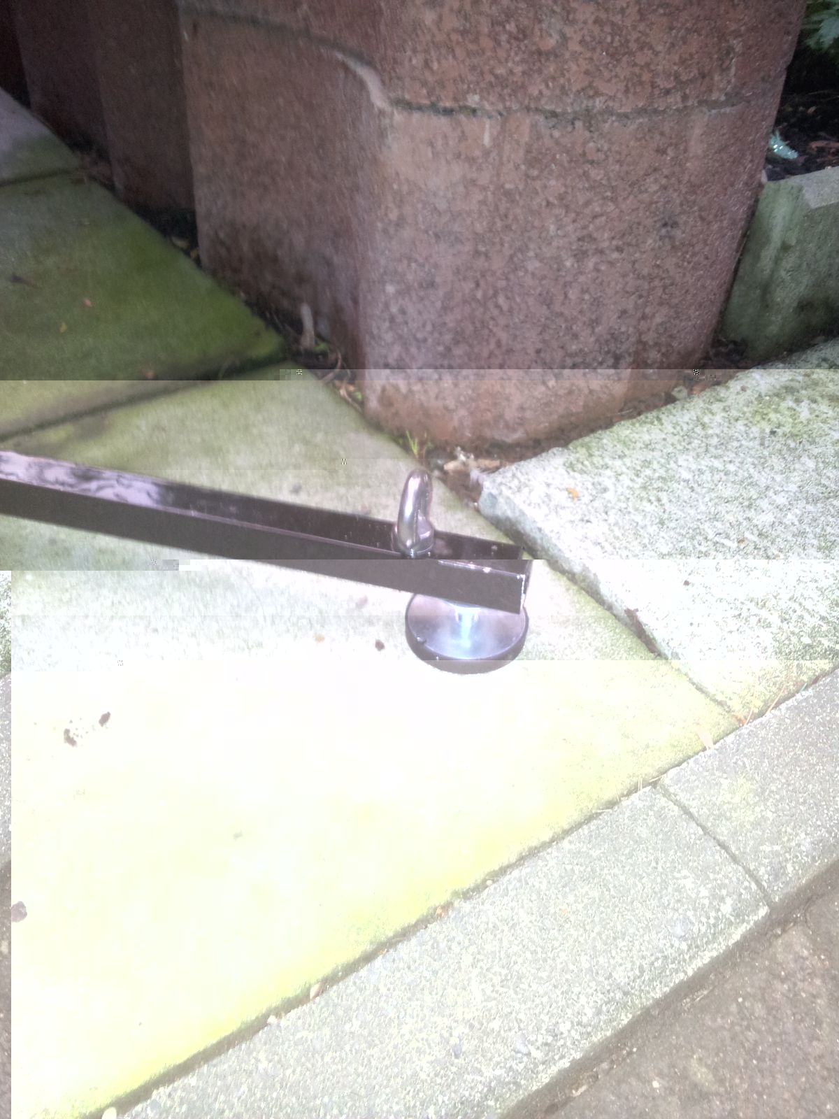

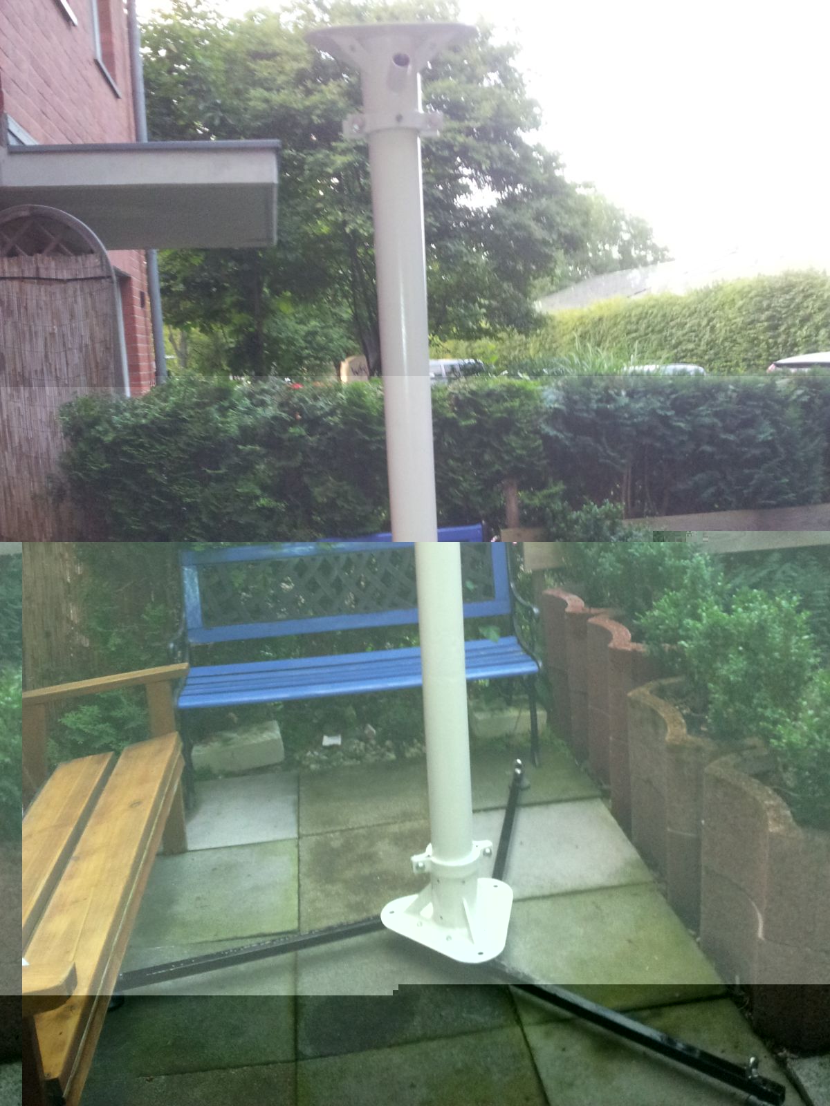

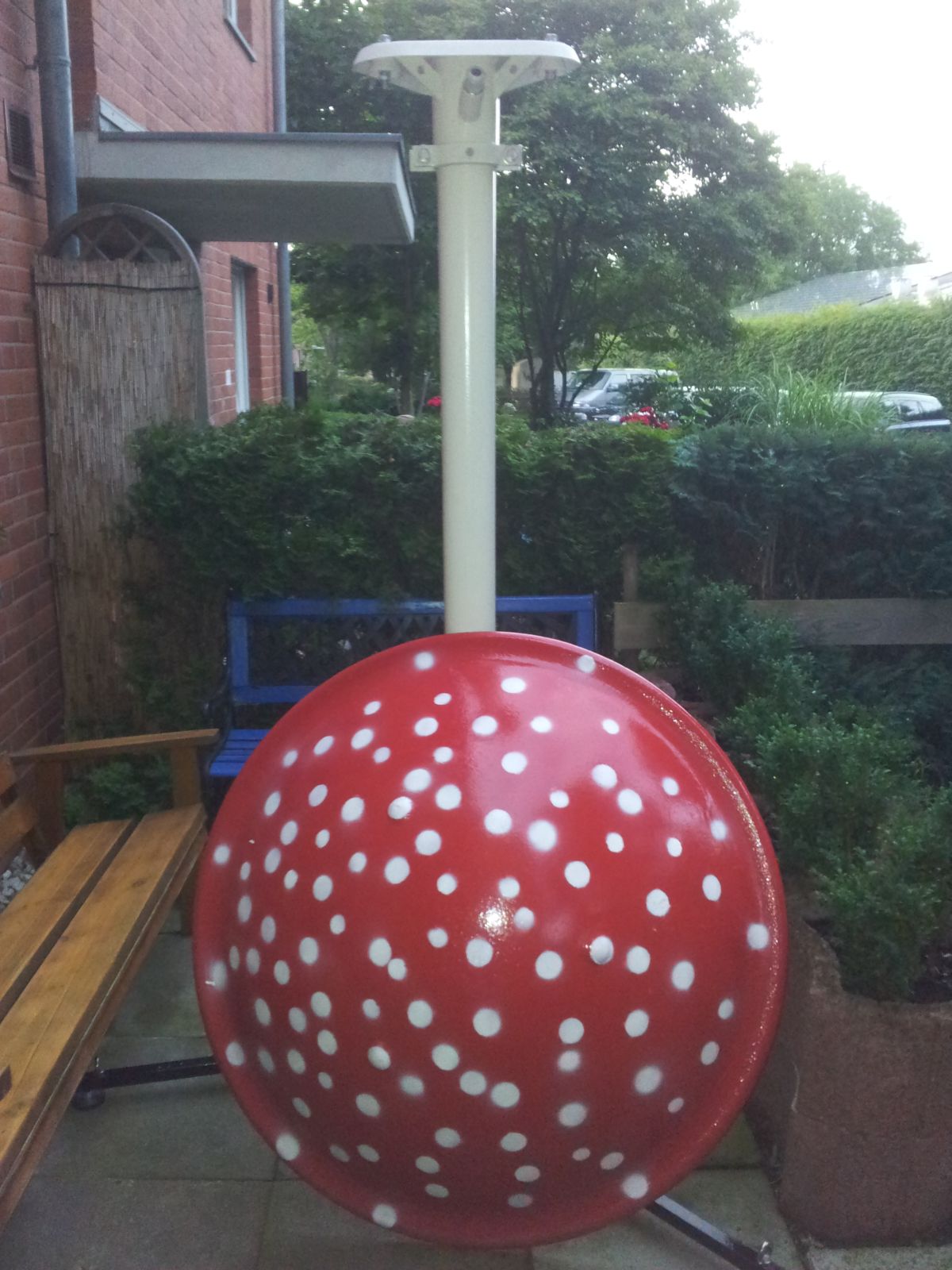

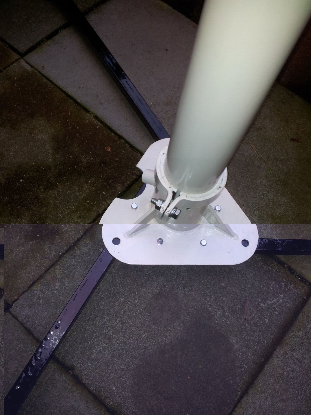

So heute war in sachen Ständer endspurt.
Habe endlich alles zusammengedengelt bekommen und joa nu bin ich fertig :-)
Jetz ist nur noch die Frage, wie ich die E57 draufkrieg... da gibts 2 Möglichkeiten:
1. Möglichkeit: Sirene am boden an den Mast schrauben und mit 2 Mann den Mast in den unteren Ständerkopf schieben. Die Gefahr dabei ist, dass mir die Nüppchen von der Isoplatte brechen da die Sirene quasi nur von denen gehalten wird... :-S
2. Möglichkeit: Mithilfe von 2 Alu-leitern und 2 Mann die Sirene draufwuchten. Was findet ihr besser?
Mit freundlichem Sirenengruß
René
EDIT: Nochwas in sachen Stabilität: ich hab mich als der Mast stand mal drangehangen und ein bissl gewippt... in Allgemeinem ist das bei meinem Gewicht (88Kg) sehr Stabil also kein Problem für die 65kg der E57. Umfallen wollte das ganze auch nicht nur bissl schwingen tut der Mast schon. Werde ihn wohl abspannen müssen. Auch in Sachen drehung blieb alles stehen. Es lohnt sich also Schwerlast-Gummifüße zu nehmen.

Re: Was Funker kann, dass...
Na das sieht doch schonmal sehr gut aus. Ich persönlich würde die Sirene vormontieren und dann den kompletten Mast aufstellen. Hat bei mir auch super geklappt. Ich kann mir nicht vorstellen, wie man die Sirene da sonst hochkriegen sollte. Es sei denn du hast nen Kran zur Verfügung oder nen Flaschenzug oder ähnliches :))

Danke Leute.
@ds977john: Ich denke so werde ichs auch machen. Am besten noch ne kleine Palette besorgen und fertig.
@KL7000F: Selbst wenn einer kommt der bekommt eine auffe Finger wenn er diesen Pilz pflücken will ;-)
