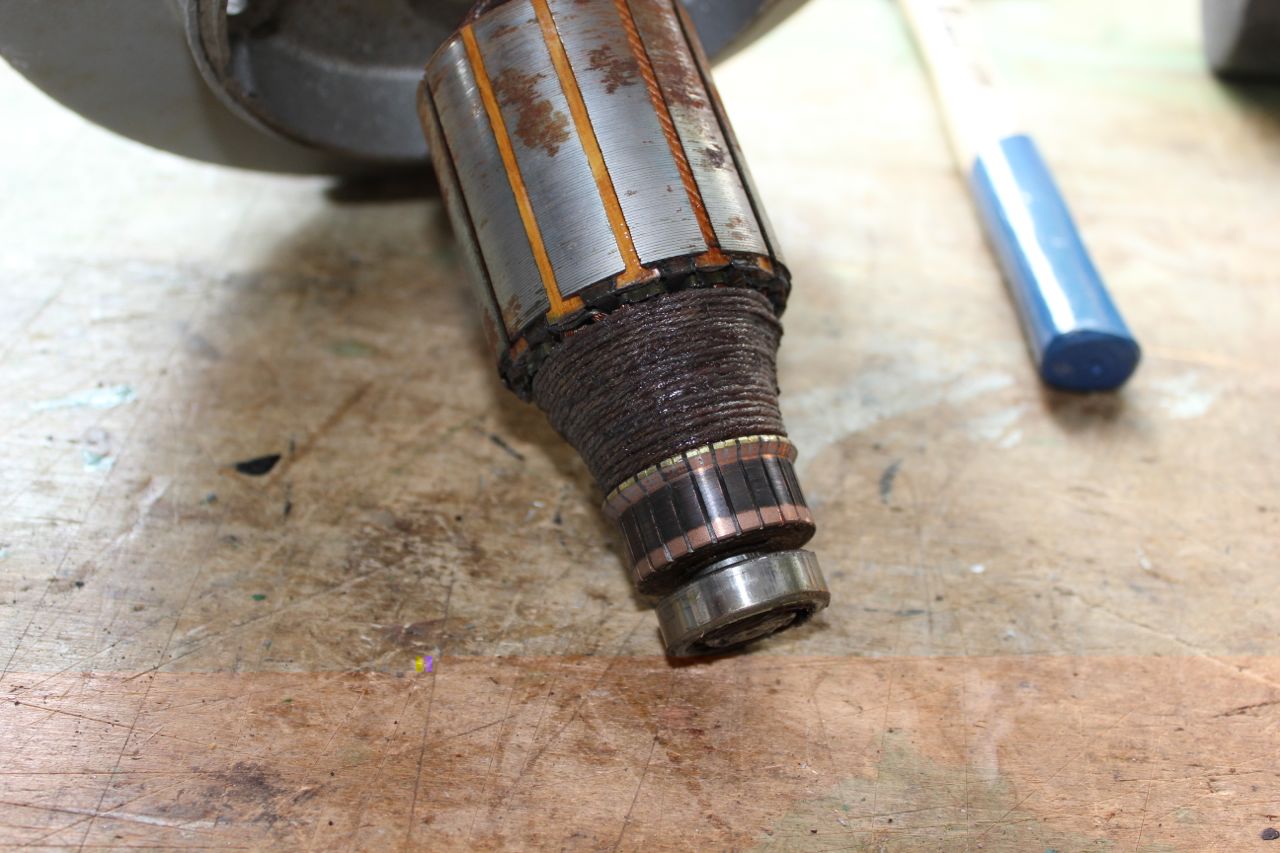

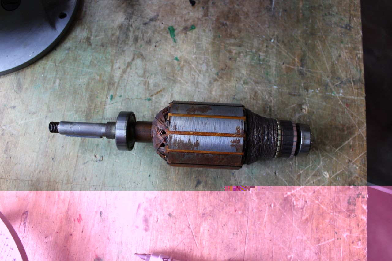

Kommutator ist auch frei von Einschlägen und macht einen sehr guten Eindruck. Die Sirene ist ja immerhin Betriebsfähig (gewesen).
Die Lager auf der Welle machen mir große Sorgen und sind ziemlich im Eimer. Nicht nur, dass das untere ziemlich verharzt ist, nein, auch haben die Kugeln so viel Spiel, dass man das Lager auch in die Längsrichtung bewegen kann. Dass die Kugeln nicht schon rausgefallen sind...

Nachtrag: Abzieher habe ich bekommen und innerhalb von 2 Minuten habe ich die Lager gelöst. Jetzt müssen neue her...

Bevor Du die alten Lager in die Tonne wirfst...
Daß die Lager ein wenig axiales Spiel haben, ist gar nicht schlimm. Das sorgt nur dafür, daß temperaturbedingte Längendifferenzen zwischen Rotor und Stator gut ausgeglichen werden können. Vor allem aber: Die Qualitäten der verwendeten Stähle "made in W. Germany" und die aufwendigen Bearbeitungsverfahren früherer Zeiten bekommst heute für kein Geld der Welt mehr zu kaufen. Ich würde die beiden in einem bißchen Benzin auswaschen, noch mal mit sauberem Benzin nachspülen und sie dann trocken pusten. Wenn man sie dann in die Hand nimmt und dreht, fühlt man sehr deutlich, ob die Laufflächen etwas abbekommen haben oder nicht.
Und dann frisches Fett hinein und weiterverwenden. Die Sirene kann nicht so viel Betriebszeit haben, daß die Lager Schaden genommen haben. Wäre Wasser im Spiel gewesen, wäre das alte Fett vermutlich emulgiert und dann wäre es weißlich. Ist aber nicht. Somit sehe ich gute Überlebenschancen für die alten Lager.

ABER: Da ich beruflich mehr oder weniger viel mit Kugellagern zu tun habe, kann ich schon den Unterschied zwischen "nur" verharzt und Lagerschaden beurteilen.
Eines ist definitiv defekt, das Andere schaue ich mir morgen noch mal genauer an...
