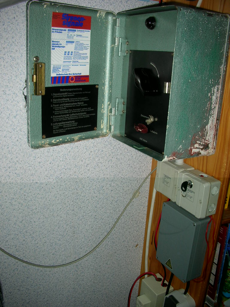

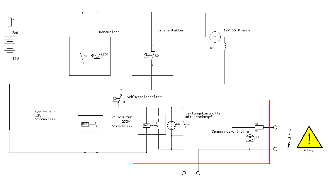

ich wollte mal meine Sirenensteuerung vorstellen, die ich in meinem Zimmer installiert habe. Die gesamte Anlage benötigt 12V, welche mit Bleiakkus bereitgestellt werden. Verbaut habe ich einen aufziehbaren Sirenentakter, einen Handmelder, welche ein Relais ansteuert und damit eine angeschlossene 12V S0 Sirene zum Heulen bringt.
Zusätzlich ist ein Schlüsselschalter vorhanden, um über ein anderes Relais eine Steckdose schalten zu können.
Die Verdrahtung ist etwas eigenwillig, dennoch habe ich darauf geachtet, die Netzspannung getrennt vom Niederspannungsteil zu belassen.

Schaltplan der Sirenenanlage

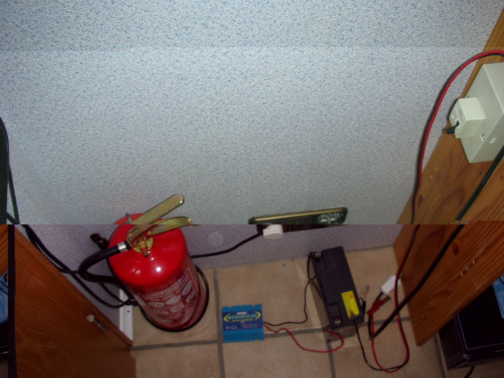

Die Stromversorgung der Anlage, rechts erkennt man den Sicherungsautomaten, den ich als Hauptschalter verwende
die Verteilerkästen; im linken oberen Verteilerkasten befindet sich das 12V- Relais, welches die S0 ansteuert, rechts erkennt man den Schlüsselschalter, der graue große Verteilerkasten umfasst das Relais, welches die Steckdose schaltet - die Steckdose erahnt man am unteren Bildrand

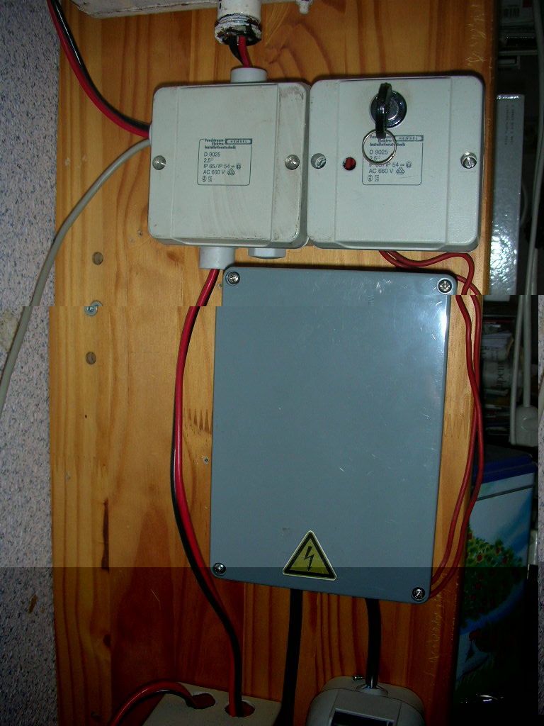

der geöffnete Schaltkasten, welcher die Relais ansteuert

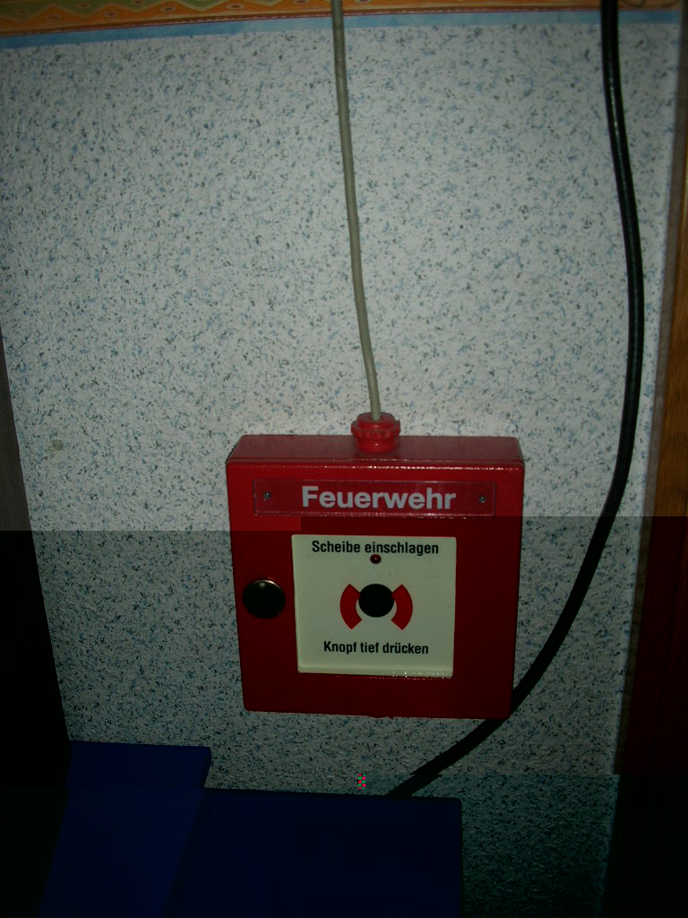

der Handmelder mit LED, welche bei laufender 12V- Sirene angeht

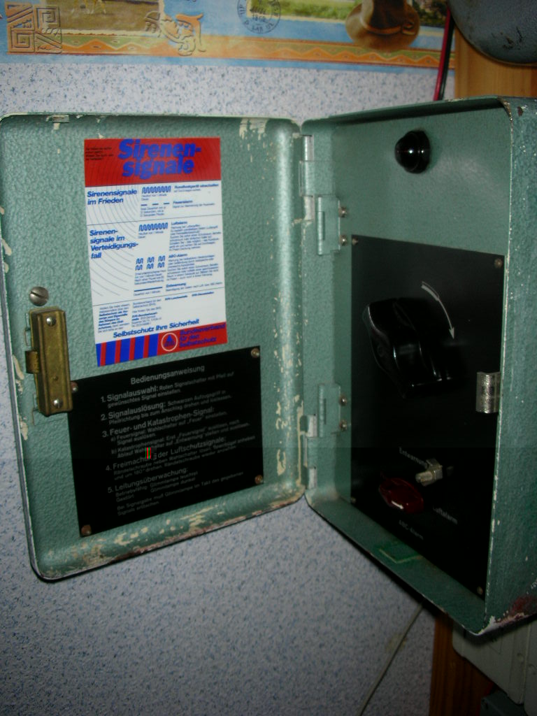

meine Kleinsirenensammlung auf dem Regal; die schwarze S0 ist die an die Sirenensteuerung angeklemmte Sirene

Die Anlage ist gut geworden, aber die La2 wundert mich. Diese Schaltung bedeutet, dass der 230V-Ausgang permanent unter Spannung steht.

Totusignotus hat geschrieben:Die Anlage ist gut geworden, aber die La2 wundert mich. Diese Schaltung bedeutet, dass der 230V-Ausgang permanent unter Spannung steht.
danke :) ich habe den Netzanschluss mit einem Netzstecker realisiert, um auch eine garantierte Spannungsfreiheit zu gewährleisten. Die Glimmlampe soll anzeigen, ob der Verbraucher auch angeschlossen, betriebsbereit und getaktet wird.
