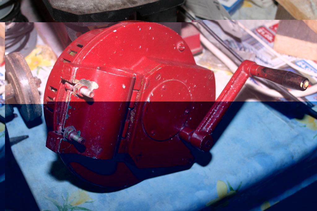

MTW-Außenansicht ist ja klar, hier von vorn...

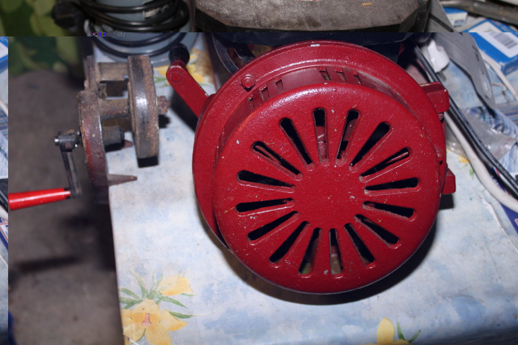

und von hinten.
und von hinten.

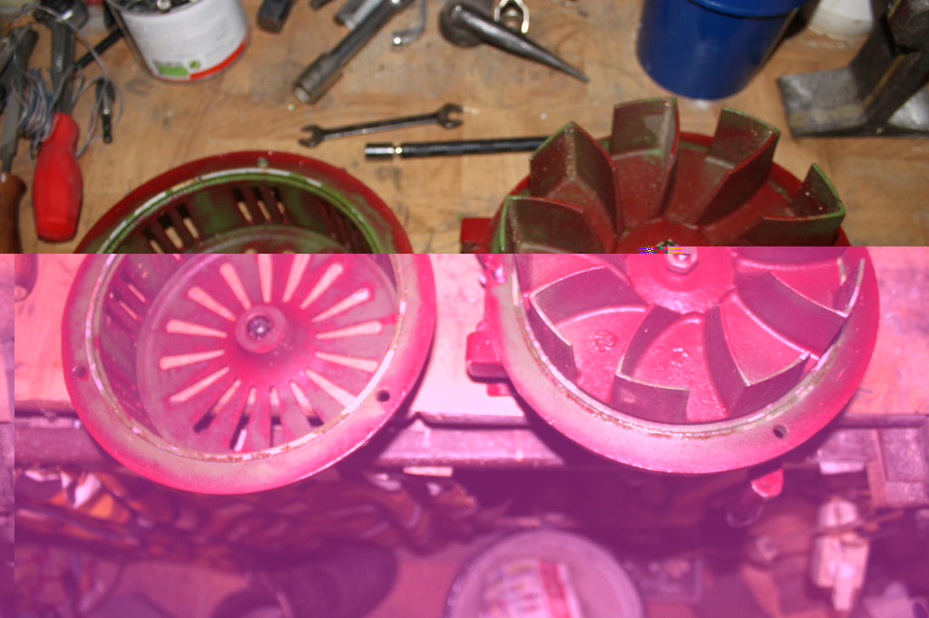

der Stator (mit vorderem Lager) ist runter

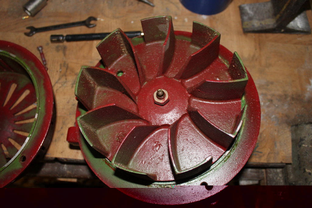

der Gussrotor, bis jetzt kannte ich nur sein Blechpendant

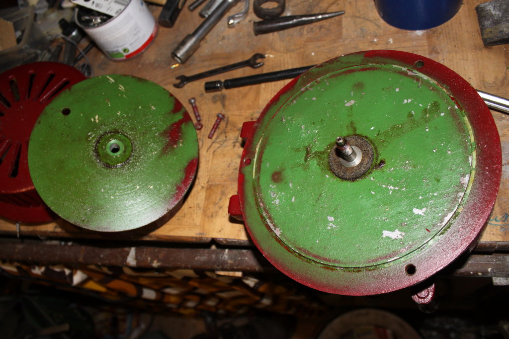

Rotorunterseite und Rotorwelle

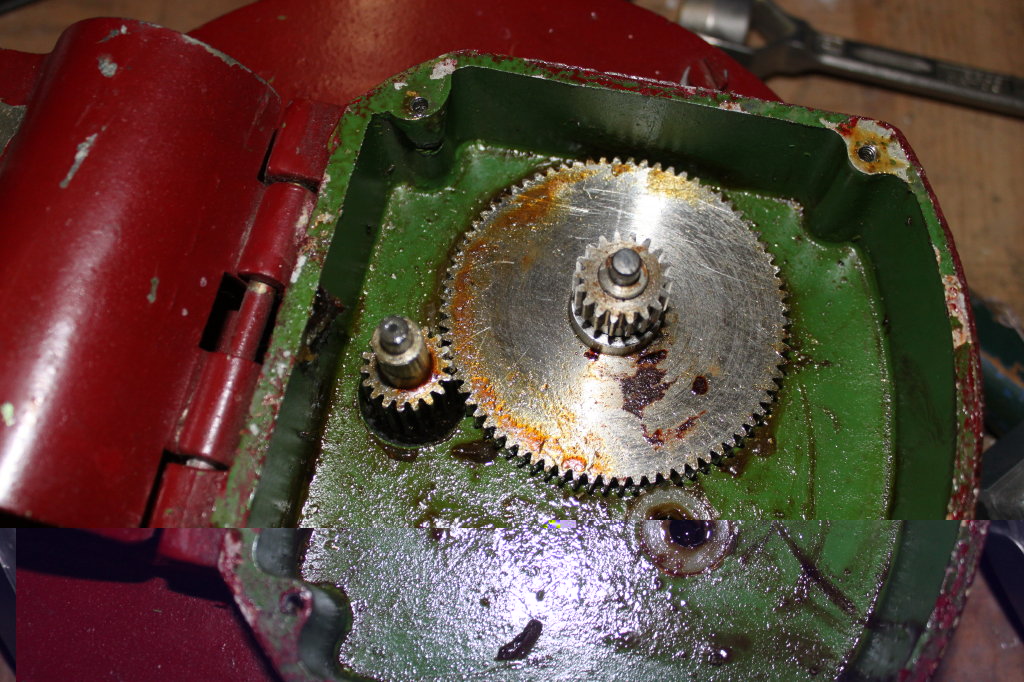

die Getriebeabdeckung ist runter, Blick auf Rotor- und Zwischenwelle

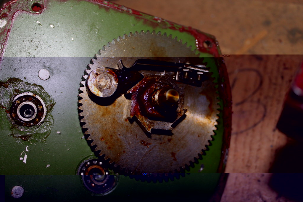

die Freilaufeinrichtung auf der "Kurbelwelle"

Das Bild "Freilaufeinrichtung an der Kurbelwelle" gibt meiner Meinung nach schon einen Einblick in das Problem: Der Abgreifhebel schleift vermutlich über irgendwas und macht das Geräusch. Mach´doch einfach mal einen (vorsichtigen!) Versuch mit offenem Getriebe.

So, ich hatte sie eben nochmal auseinander und die Geräuschquelle auf Rotor und Welle eingegrenzt. Es entsteht auch bei abgenommenem Stator, nur leiser. Vermutlich wird es durch Diesen auch verstärkt. Ich könnte mir vorstellen, dass man das Ganze durch eine aufwändige Reparatur in den Griff bekommt. So mit Neufertigung einer Rotorwelle, exakt zentrischem Aufbohren der Rotorbohrung, ggf. nochmal ein paar Zehntel-mm außen runter, Auswuchten und neue Rotorlager. Dazu braucht man aber einen talentierten Dreher/Fräser und mal ehrlich, das ist das Ding nicht wert. Da ich aber demnächst ohnehin zu meinem Reifenhändler muß werde ich ihn fragen ob er ne Idee hat, wie man zumindest die Unwucht in den Griff bekommt.
