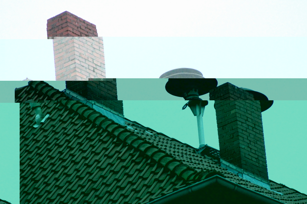

Hey Leute!
Vor ein paar Tagen habe ich folgendes Sirenenpärchen entdeckt.
Dieses steht bei meiner Freundin im Ort auf dem Dach.
Luftlinie 100m weiter nördlich steht eine weitee E57 auf Dreibein auf einem Dach einer Chemiefabrik (Honeywell Seelze)

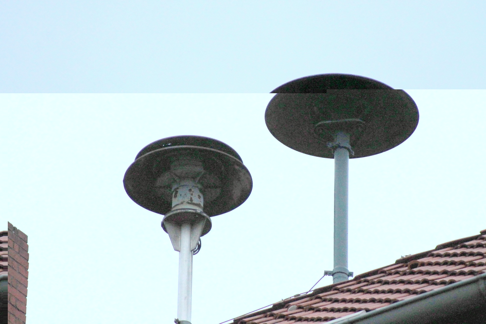

Einerseits wollte ich euch die Bilder nicht vorenthalten, anderer seits ist meine Fragewas ist das für eine Sirene?
Ich tippe ja auf eine Elektror welches modell ist mir nicht sicher. Tendiere zu eine L241.
ABER wie man auf den Bildern sieht hat diese Sirene nur 3 Ports, ist also definitiv eine Tiefton-Ausführung.
Was habt ihr für Ideen? Die E57 steht ja als Größenvergleich dabei.
Daher wird die Sirene für eine S3 Tiefton wohl zu Groß sein.
Anfrage beim Hausbesitzer ob die noch in Funktion ist und über eventuellen eigenverantwortlichen Abbau
ist übrigens gestartet. ;)
Liebe Grüße vom Timo

Hallo Timo,
also eine S3 ist das definitiv nicht, wegen der Größe, diese hier ist ein deutlich dickerer Brocken.
Das sieht mir schwer nach Elektror F2 aus - dem Tiefton-Pendant zur Luftschutzvariante L1.
Der Motor müsste demnach eine 4 kW-Maschine sein.

Diese Streben die unter dem Stator sind hat die L141 auch. Deswegen schließe ich mich Wolfi an... Ist wahrscheinlich ne F2

Ich denke.auch eher an F2 oder vielleicht ein
Dr.Rang Modell?

Definitiv ein Artgenosse der L1/S5! Fuß, Motor, Anschlusskasten, die 6 Stützwülste unter dem Stator, alles wie bei der L1/S5.
Man hat damals vermutlich einen Standartmotor gehabt und einfach passende Statoren und Rotoren gegossen.

In der Tat sind wir dazu gekommen das es wohl eine F2 ist.
Die ist ja sowohl als Elleinaggregat als auch in Kombination als Großsirenenaggregat mit der L1 gebaut worden.
Bei beiden Videodrehs von Michel war ich mit anwesend, beim zweitem war der Sirenator auch dabei.
Derklang ist gigantisch. Es wirkt im Video so monoton aber wenn man unten an der Straße
steht ist es gigantisch, alles bebt.
Die Sierene gehört im Übrigen der Chemiefirma Honeywell die ihr Werk dort hat. Diese besitzt auf dem
Werksgelände noch eine Dreibein-E57 die aber der Standt Seelze gehört, und eine zweite F2 wieder
als Werkssirene.
Ein neues Dach hat sie wohl noch nicht bekommen, aber der Mast scheint neu und aus Aluminium zu sein,
das sieht mein bei Sonnenwetter am glänzem und der Materialfarbe des Rohres
