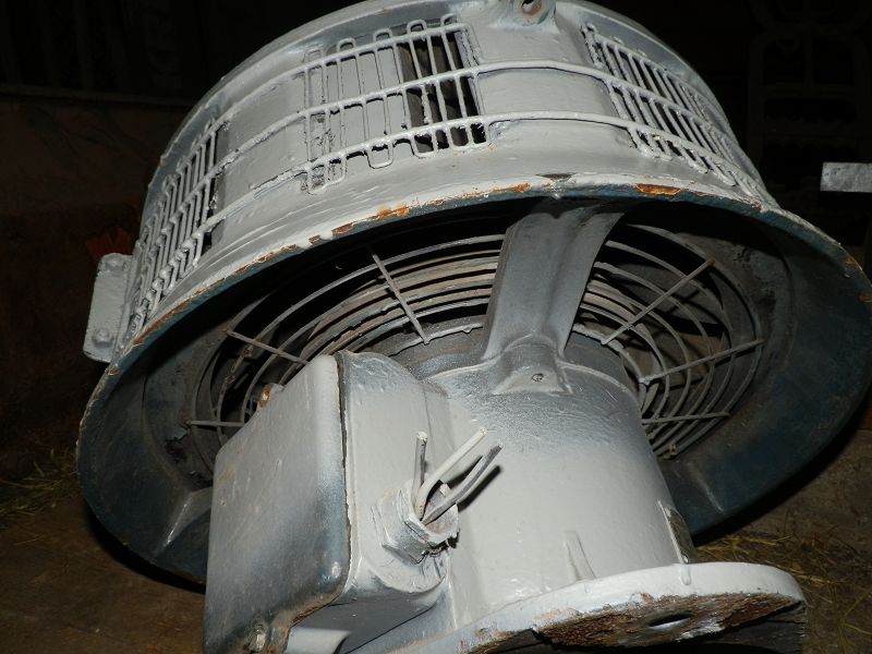

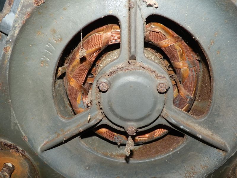

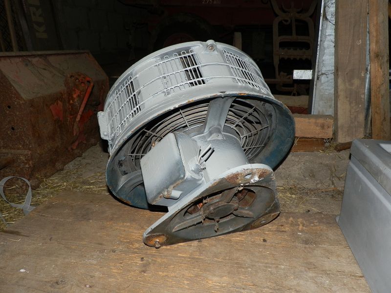

So habe zwar die FM SI 40 noch nicht bekommen, aber habe jetzt meine erste große Motorsirene und zwar eine E57 mit Schützkasten.
Habe gleich ein paar Bilder gemacht und lade sie hier mal hoch. Die Sirene scheint in einen guten Zustand, zwar sind deutliche Schleifgeräusche zu hören (als ob Laub oder abgeplätteter Lack in der Sirene wären.), aber sie läuft bis auf einen kleinen Widerstand (durch Schmutz?) und ein bisschen Unwucht sehr leicht und läuft lange nach.
Leider ist die Sirene wohl mit Farbe ziemlich misshandelt worden, als hätte jemand die Farbe einfach darübergeschüttet.
Habe auch ein YouTube-Video gemacht wo ich die Sirene andrehe, habe leider am jetzigen Standort keinen Drehstrom zu Verfügung.
http://youtu.be/1YC0Rjo2epA

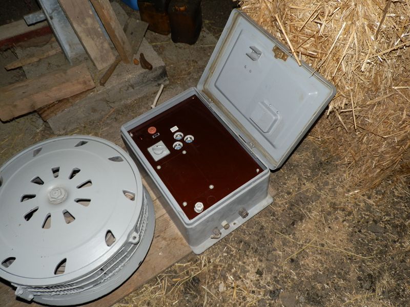

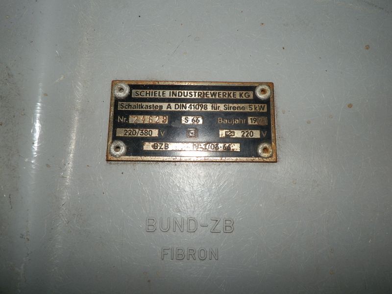

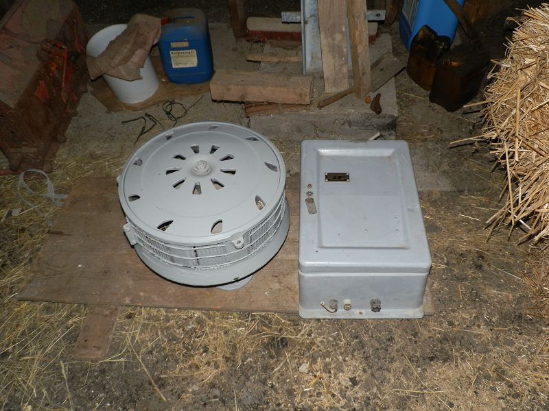

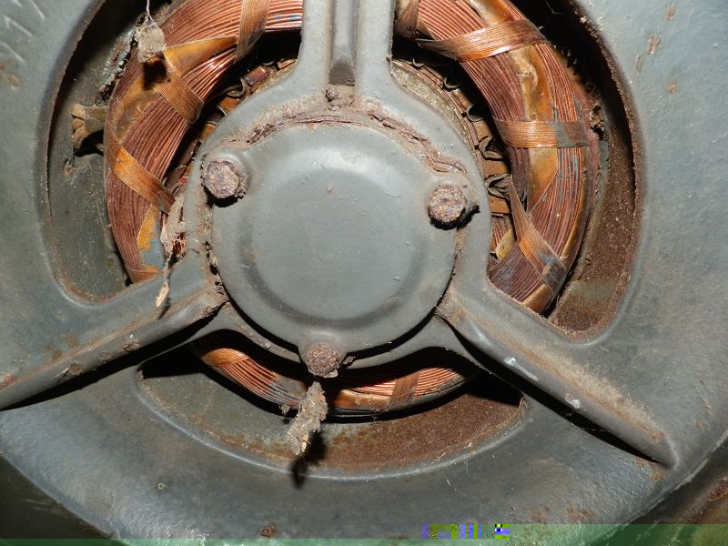

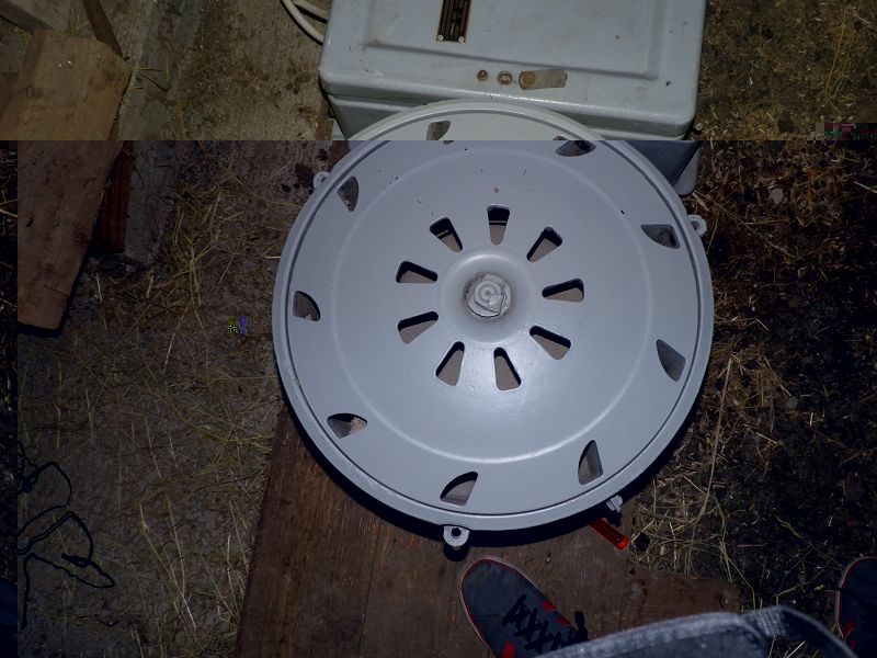

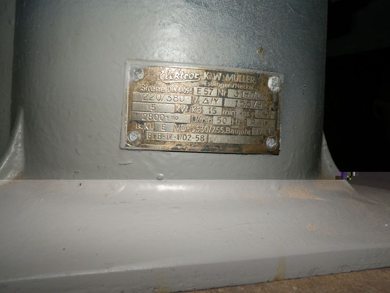

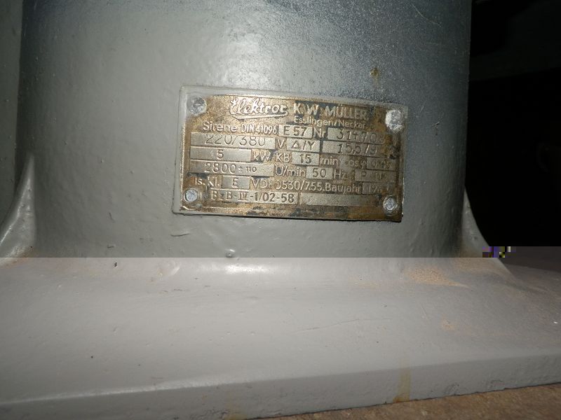

Und hier noch ein paar Bilder.

Aber die Größe täuscht ziemlich, hatte die E57 kleiner eingeschätzt.
Habe die E57 erstmal bis zum nächsten Wochenende eingelagert, die Farbe geht zum Glück mit einer Spachtel gut ab, sogar der Originallack ist noch da. Mir ist auch aufgefallen das der Rotor etwas schief läuft. Was ja total blöd ist, das der Motor unten offen ist.

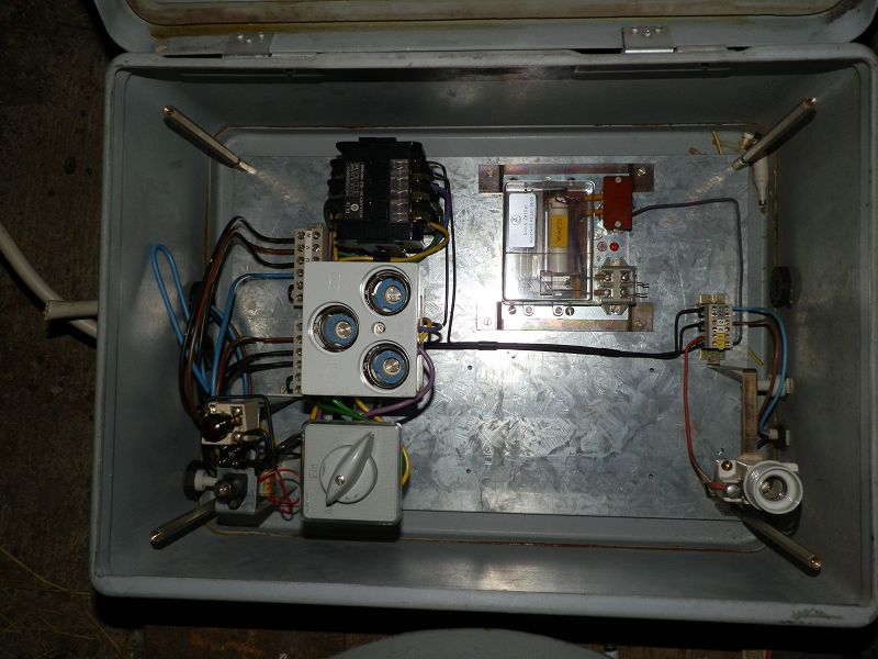

Hab mich jetzt erstmal mit den Kasten beschäftigt, leider fehlt mir ein "Taktgeber", aber sonst ist der Kasten in besten Zustand. Habe noch eine Logo hier rumliegen, ggf werde ich diese dort einbauen.
Und was mich stört sind die Diazed Sicherungen, das erscheint mir riskant da ja ein Außenleiter ausfallen könnte und Dan ist die Sirene hin, ein 3 Pol Automat wäre wohl besser.
Jetzt brauche ich erstmal eine Zuleitung an die ich die Sirene passt.
Hab ja den Kunststoffkasten aber mit Automaten.
Also warte mit Einbau der Logo bis ich das geklärt hab ;)

Habe jetzt einen wie im Forum hier beschrieben, einen 3 armigen Abzieher besorgt.
Habe mich aber bis jetzt noch nicht an die die Sirene ran getraut, hab irgendwie Angst das ich den Rotor oder was anderes beschädigen könnte mit dem Abzieher und ich nacher ne Umwucht drin habe oder der Rotor nicht mehr auf die Welle geht.
Werde mich am Wochenende wohl dazu überwinden müssen.
Hat hier vieleicht jemand Erfahrung mit eventuellen Problemen beim Auseinanderbauen bzw Zusammenbauen einer E57?
