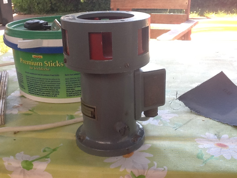

Die S1
Die S1

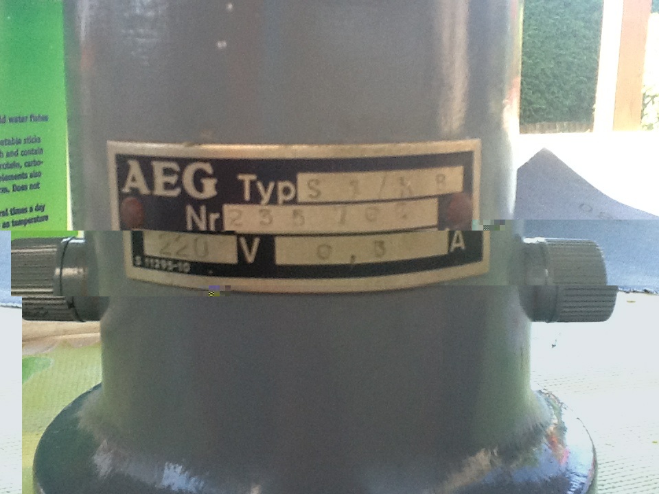

Das Typenschild
Das Typenschild

An deiner stelle würde ich sie in Originalfarben lassen. Schaut doch noch gut aus das grau.
Den Rotor bekommst du ab indem du die Madenschraube löst wodurch er gehalten wird und dann mit 2 gleichgroßen Holzkeilen von beiden seiten eintreiben dann kommt der hoch.

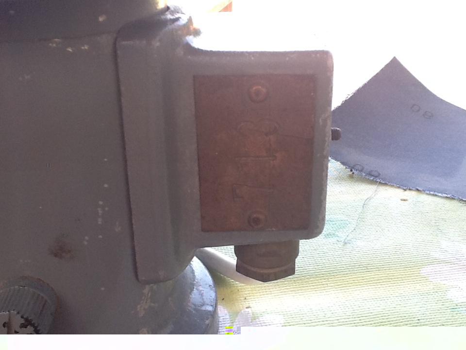

Den Originallack der Sirene würde ich auch lassen, ggf. den Rotor neu lackieren und schauen, wo er am Stator schleift. Das Rotorfeld auf Bild 1 hat noch gut roten Lack, während die 2 auf Bild 4 eher jämmerlich aussehen.

das ist ja eigentlich eine S 0 der alten Baureihe.
Du hast den Orginallack Rotor =rot Gehäuse etc.= grau

Da hast du recht aber es steht ja aufm Typenschild ist eh komich weil die von AEG ist .
