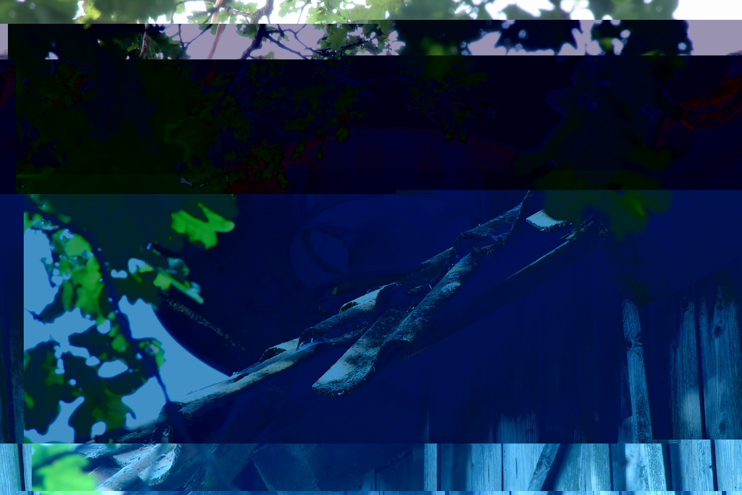

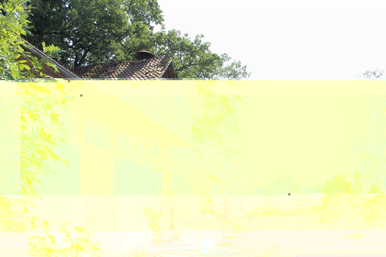

Ein paar Leute wissen es schon, das ich seit einiger Zeit an einer Sirene dran bin.
Diese steht im Heimatort meiner Freundin, ich habe sie durch Zufall im vorbeifahren entdeckt.
Von unten war nur ein verzinktes Blechdach zu erkennen und ein gelb eloxierter Rotor.
Heute habe ich dann Fotos gemacht die mir die Vermutung bestätigt haben:
Es ist definitiv eine L141- Runder Fuß, eloxierter Rotor und die Bohrungen für das Schutgitter sind vorhanden.
Der Besitzer des Gebäudes verwies mich an die Kreisverwaltung, da die denen gehören würde.
Ausserdem lässt er in das Gebäude keinen rein, da dieses akut einsturzgefährdet ist, die
Zwischendecken sind schon herausgefallen.
Gut, also war von seiner Seite klar: Abbau wenn die Kreisverwaltung zusagt nur von aussen.

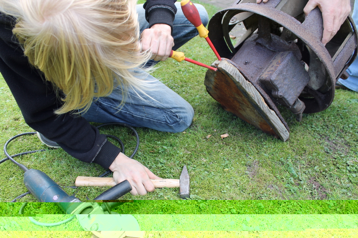

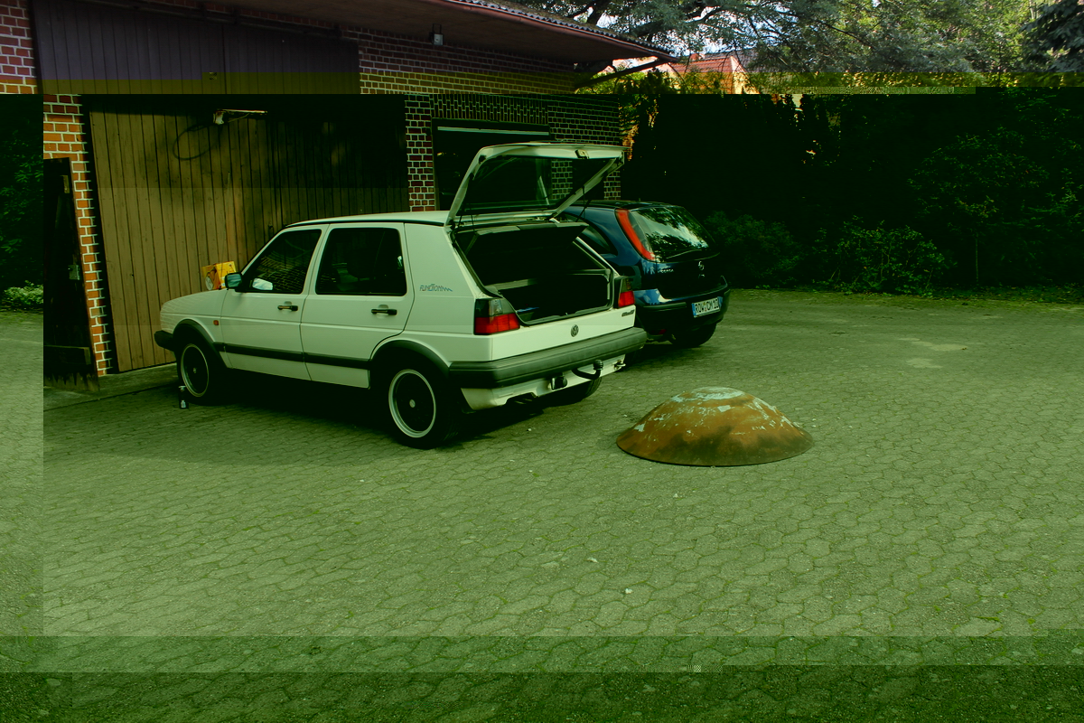

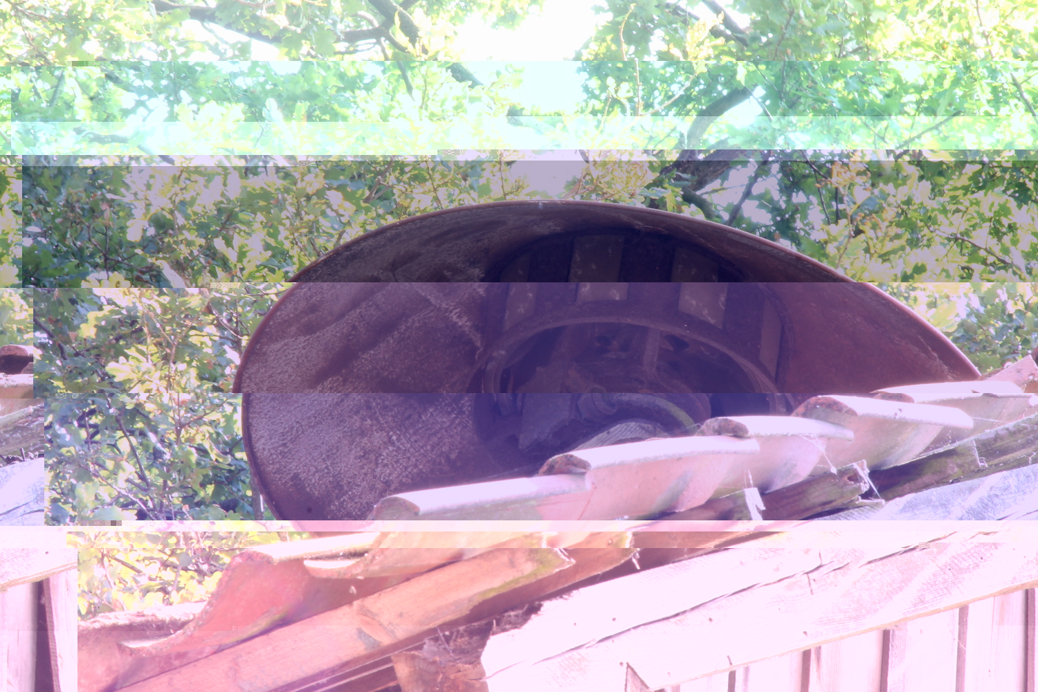

Hallöchen Kollegen!
Heute am 28.09.13 hat der Papa von meiner Freundin es gelungen meine L141 mitsamt Dach zu bergen.
Nach deren Bericht hat das ganze dank Flex und einem Steiger von großen Ausmaßen ca. 30 Minuten gedauert.
Gebäude war ja auch kein Thema, da das ja sowieso zusammen fällt.
Der "Mast" war auch nur ein Rohrstück von ca. einem Meter was mit einer sehr sparsam ausgeschnittenen
dreieckigen Platte ausgestattet war was dann auch vor Ort blieb.
Übrigens ist hier noch original-Farbe vorhanden! Diese ist ein Rehbraun in gelbe Richtung würde ich sagen.
Hier nun die Bilder die ich selber bis jetzt zur Verfügung stellen kann:
Zuersteinmal wurde die Sirene vom Dach getrennt, da sie so "angeliefert" wurde. Hier mit dem Papa von meiner Freundin Hier mal ein Bild des noch sehr guten Dachs neben meinem feinem Auddowagen Da liegt das gute Stück auf dem Rasen Erstmal musste die Holzplatte runter die zwischen Mast und Sirene saß Und wie man sehen kann hat die Holzplatte dn Motor von unten hervorragend konserviert! So und zm Schluss noch mal das Motorklemmbrett

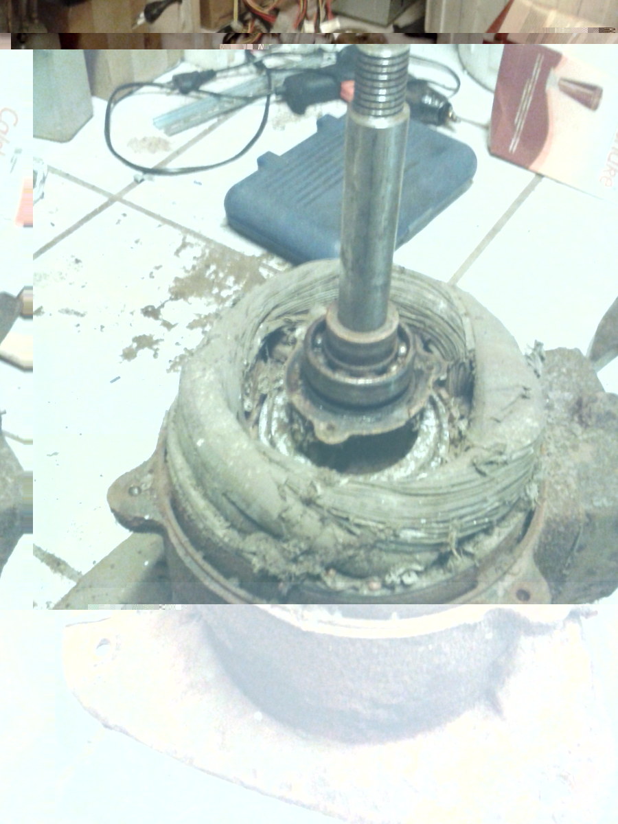

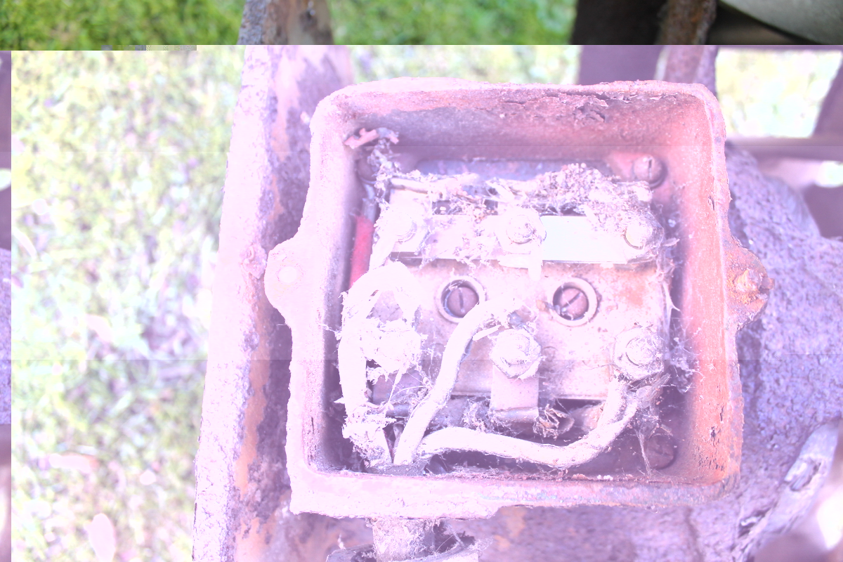

So Leute heute habe ich das gute Stück ein mal zerlegt :)
Das ging erstaunlich gut von statten. Ich war mit allem in 1,5h durch.
Jede Schraube ließ sich problemlos herausdrehen da sie eingefetet waren.
Ebenso der Stator ging verhältnismäßig gut runter, da die Flanschstelle auch gefettet war.
In den Lagerdeckeln sind noch alle Filzringe IO, und zwischen Lagerdeckeln und Motor waren Papierdichtungen verbaut.
Interessant finde ich das Gewinde der Welle. Es hat eine Steigung von geschätzten 1,5mm und 36er Muttern drauf.
Ich denke das die Sirene aber einmal überholt oder repariert wurde.
Das denke ich daher, das zwei verschiedene Lager (Oben KR und Fichtel&Sachs) verbaut waren und das
alles so gut gefettet war.
Stator kommt ein neuer drauf und zwar der von meiner '59er E57 dessen Reste dann wiederrum an Rene gehen.
Demnächst werde ich dann mal den Motor und die Kleinteile bei einem Kollegem sandstrahlen.
So nun lasse ich mal ein paar Bilder sprechen und warte auf Kommentare :)

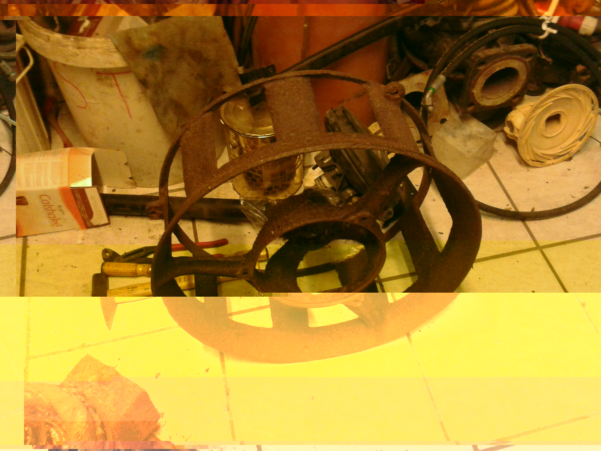

Hier der abgezogene Rotor. Interessant hier die Kombi aus Auswuchtschrauen und Bohrungen. Hier mal das obere Lager nach dem Abnehmen des Lagerdeckels Der Motor von oben Er löst sich! :) Und da ist er auch schon... Ohne Risse :) Hier mal der Motor ohne Käfig Der Motorläufer noch mit den Lagern und Lagerschildern Das Motorklemmbrett mit den damals ülichen Kabelschuhen Hier der Motor von unten einmal Und hier das Endergebnis So Leute dann haut mal fix in die Tasten, ich melde mich wenn es was Neues gibt :)
