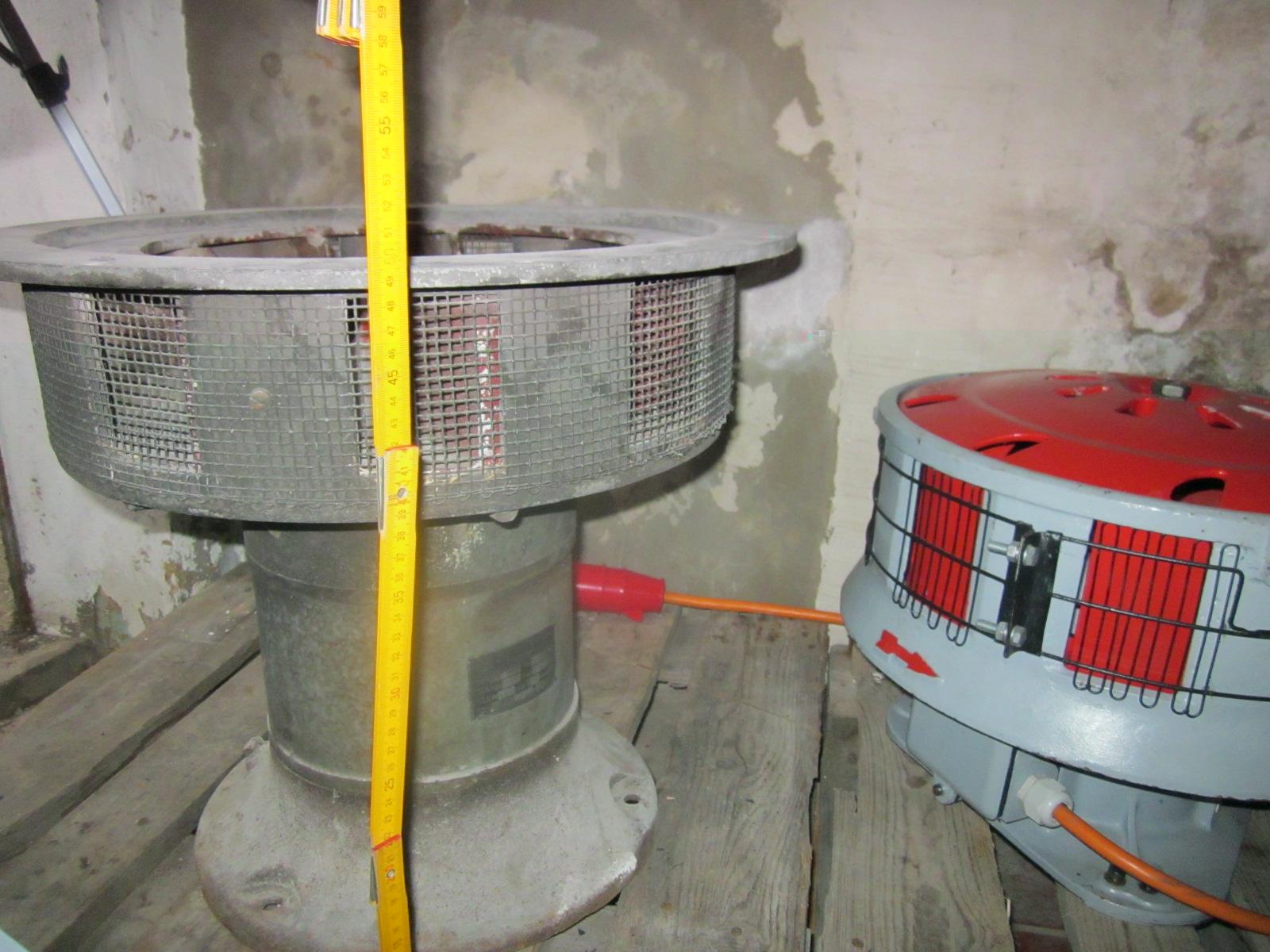

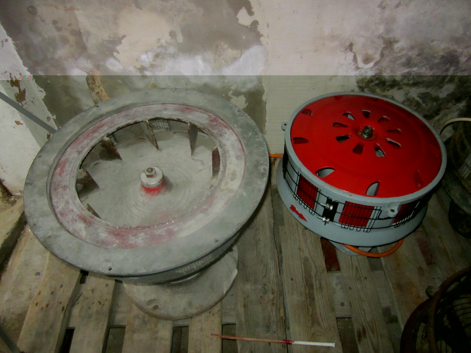

Also wie man sieht ist sie ein echter Brocken. Rund 50cm hoch und ca. 90-100Kg Schwer.

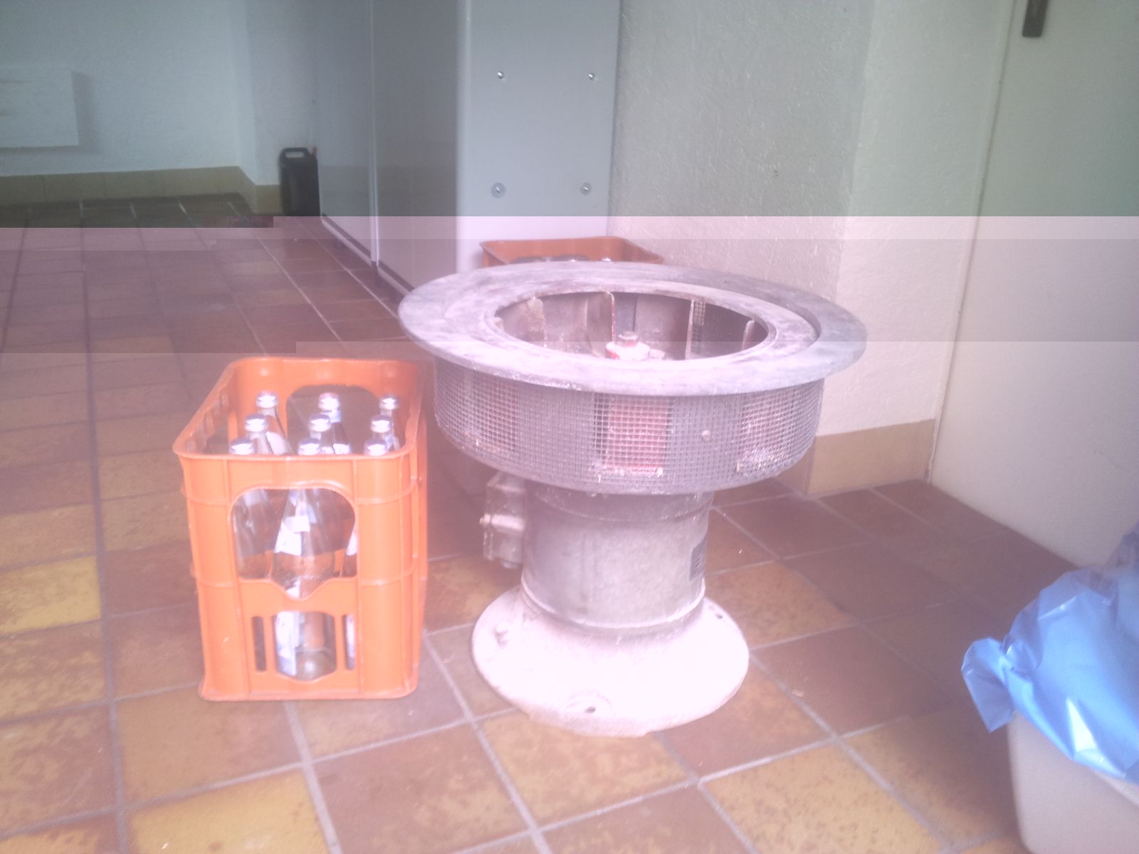

mir gefällt der Vergleich mit der Mineralwasser-Kiste.

@Andi: Jawohl da bin ich auch gespannt! Vor allem weil die ein Spaltmaß von max. 1mm hat im gegensatz zur E57 (ca. 3mm) ist das eng und erzeugt schon bei geringem drehen ein lautes knurren.

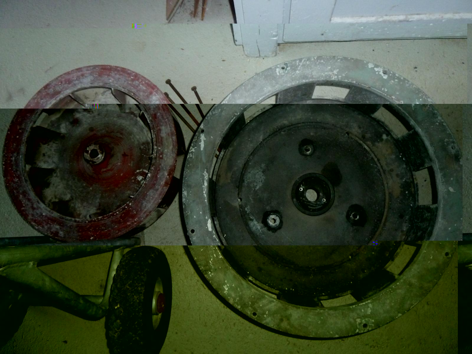

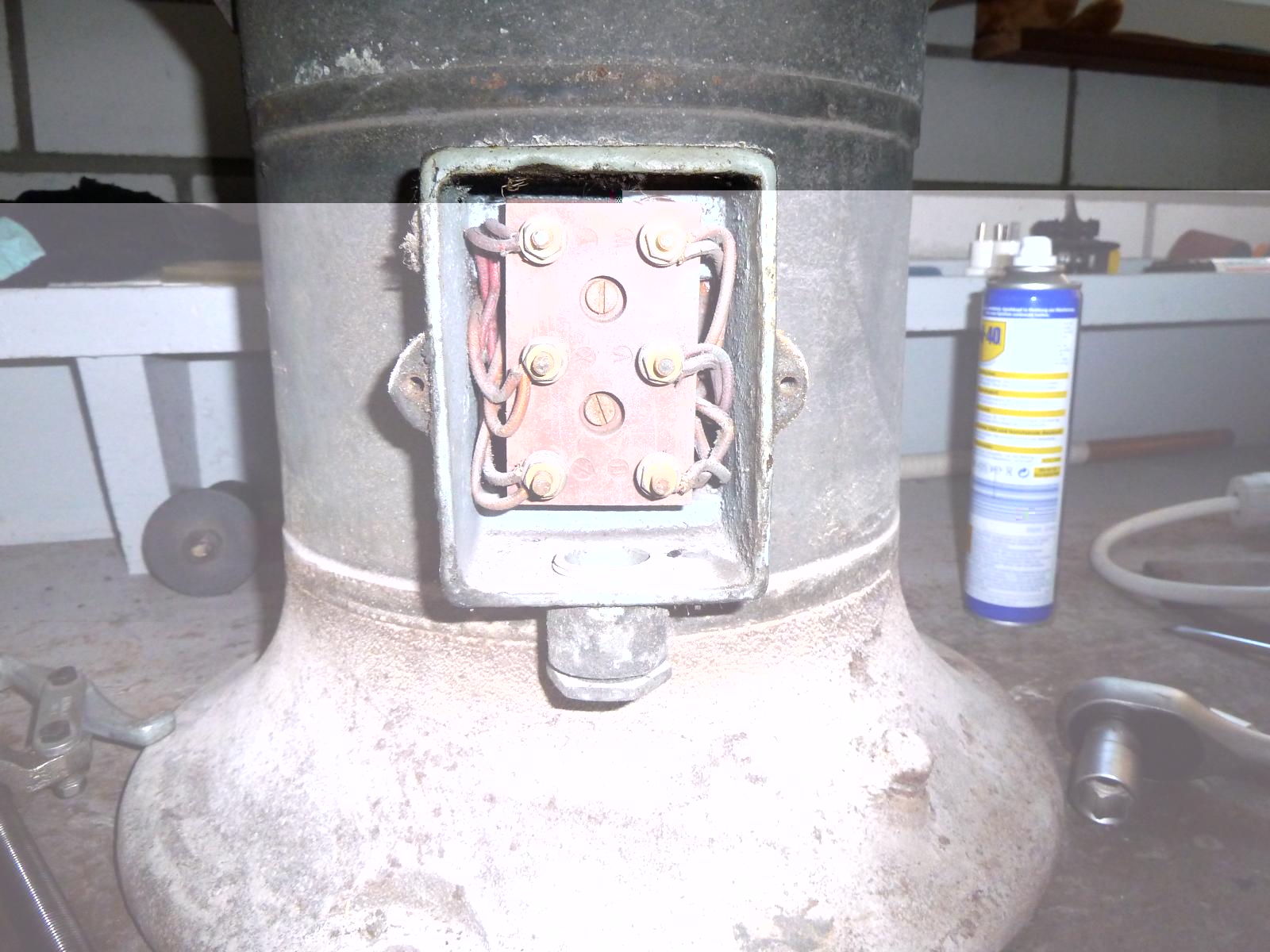

Heute gab es einen Iso test, Probealarm und die komplett Zerlegung!

Was noch zu sagen ist: Die L1 bzw S5 hat genau den gleichen Lochkreis am fuß wie die E57. Heisst das eine L1 auch auf den Ständerkopf einer Eli passt.

Weiter gehts:

Der mit den Dreckigen Fingern der die Teile hält bin natürlich ich :-D
Gehalten wurde alles durch 3 M8er Bolzen die unten und oben mit jeweils einer Mutter gesichert waren. Leider lies sich nur die obere dank Schlagschrauber überreden. Die untere wird aber auch verspilen ;-)

Rotorgewicht 6,2 kg
Läufergewicht 8,85 kg
