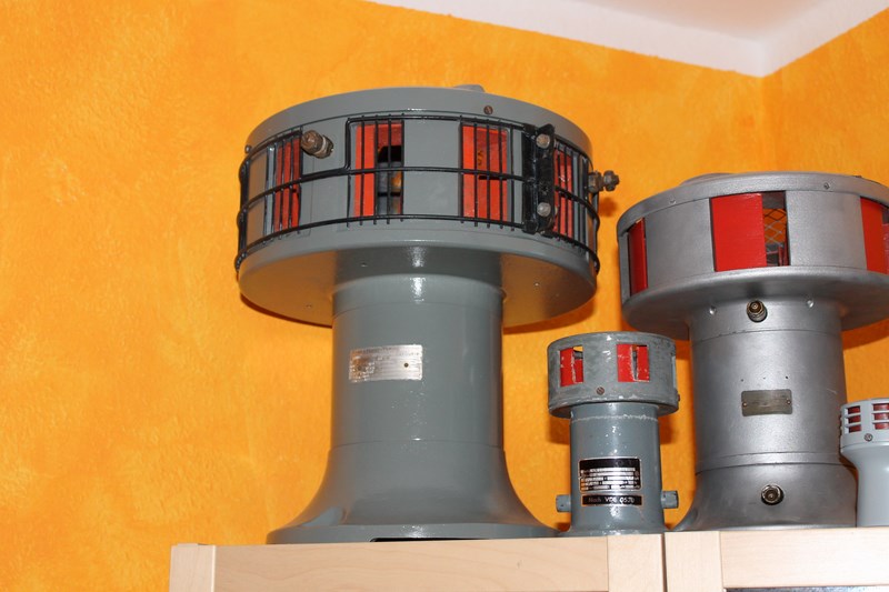

Ich habe jetzt "endlich" meine erste Sirene.
Es handelt sich um eine Elektror S3B.
Bekommen habe ich sie in einem recht schlechten Zustand, das Dach war nicht mehr zu Retten und die Farbe war schon am abblättern.
Die Sirene ist relativ leicht da die bis auf Sockel und Statorpaket aus Aluminium besteht.
Der Rotor wiegt gerade einmal 2,9Kg.
Da ich nicht allzu viel davon halte Aluminium zu lackieren habe ich sie mit einer weichen Drahtbürste von ihrer Farbe befreit und werde sie so lassen.
Der Sockel wurde auch blank gemacht und passend zum Rest Silber lackiert.
Zwei neue Lager wurden auch verbaut, ursprünglich oben eins mit Dichtringen(6202 2RS) und unten eins mit Deckscheiben (6201 ZZ).
Diese wurden beide durch neue mit Dichtscheiben ersetzt, läuft zwar nicht allzu leicht aber es kommt weniger Dreck rein.
Sie hat 10 Ports und damit sollte die Tonfrequenz um die 475Hz liegen (bei angenommenen 2850 U/min).
Ein Bild vom anfänglichen Zustand habe ich leider vergessen zu machen, nur eins mit bereits gebürstetem Oberteil.
Hier mit einem Bitzer Typ 1 Kälteverdichter als Größenvergleich

Da ich auch so ein Teil ohne Schutzgitter besitze und auf dem letzten Bild auf der rechten Seite so ein Teil hängt?
ne Bitte: Kannst du mal ein genaueres Foto machen und die Maße posten?
Danke im Voraus!
Der Land 4-4

@Land 4-4: Meinst du vom Gitter?
Ich könnte es nochmal abmontieren und auf Karo Papier legen.
Dann sollten sich die Dimensionen am besten Einschätzen lassen oder?

@Land: Das Gitter ist 1 zu 1 wie bei der E57, nur einfach im Verhältnis kleiner ;-)
