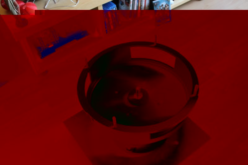

Grundiertes Dach und Schutzring
Sirene innen fertig aussen halb Grundiert
Sirene fertig Grundiert

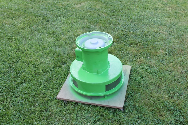

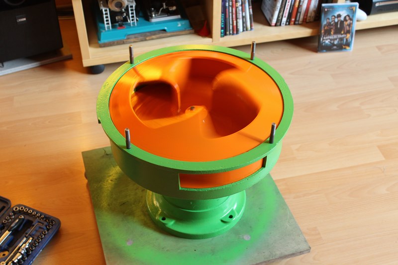

Sirene innen lackiert
Sirene aussen lackiert (der Fuß innen ist auch noch lackiert worden)

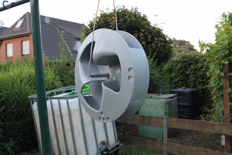

Rotor grundiert
Rotor grundiert
Rotor lackiert
Rotor lackiert

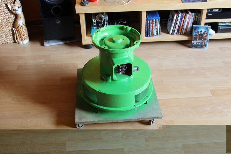

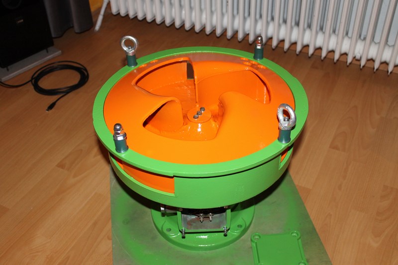

Heute habe ich die Gute auch wieder vorführfertig zusammen gebaut.
Rotor einzeln
Rotor einzeln
Kabelverschraubung wieder montiert. Das Gewinde ist weder Metrisch noch PG...
Die Welle wieder Frei gelegt und die Bolzen montiert
Fast fertig....
Fast fertig....
Drehender Rotor
Drehender Rotor
Und vorführfertig :)
