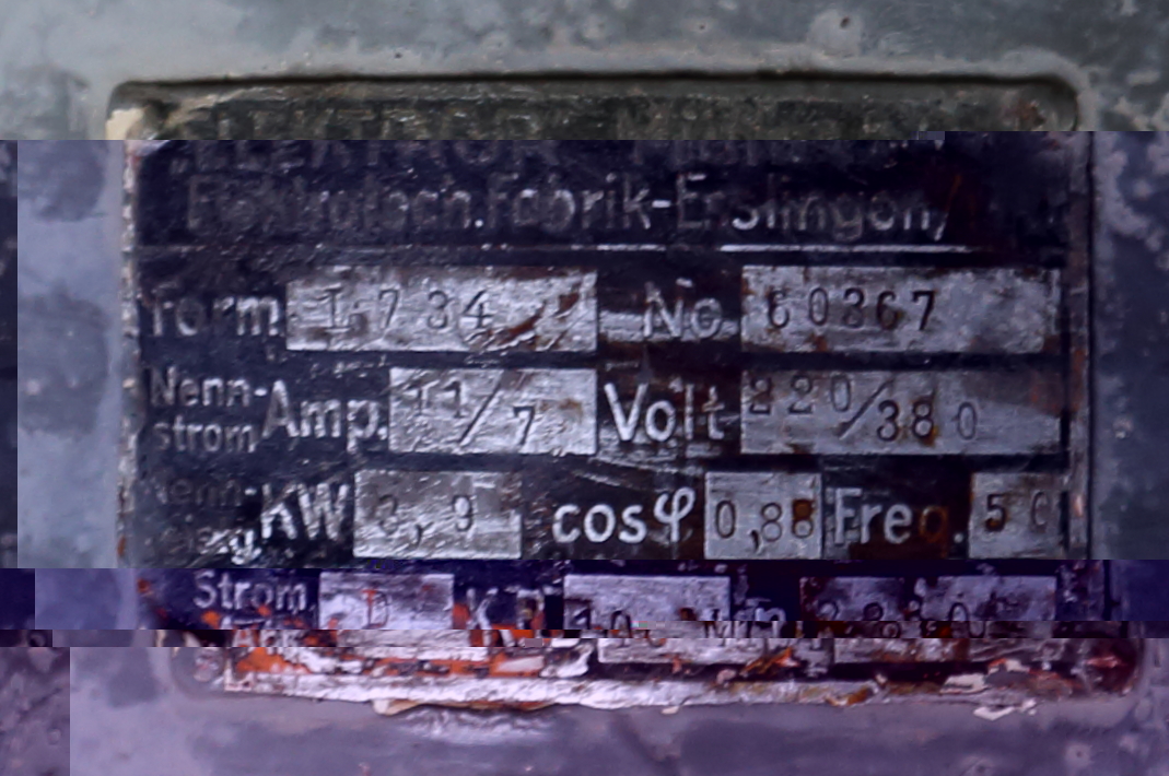

Hallo ich stell mal meine Typenschilder ein,
@KL7000F bitte bei Gelegenheit auch deine
Soll zu bessern Vergleichbarkeit dienen.
Kann jemand den Unterschied der "Strom Art" "D" und "Y" erklären???

Stromart D = Drehstrom, Stromart Y = beim Schlagbuchstaben greifen gepennt und bei der Qualitätskontrolle nicht bemerkt ;-)
