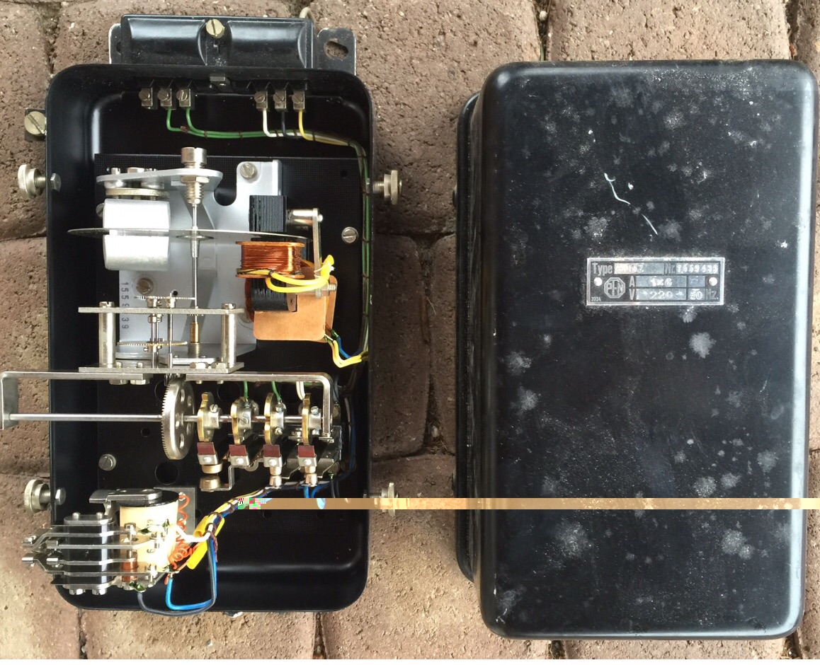

Hab mal wieder paar Schaltkästen bekommen.
Diesmal war ein besonderer dabei. Vielleicht kennt jemand diese Version?
Sieht aus wie ein elektrisch betriebener Taktgenerator?
Angetrieben wird er wie beim Stromzähler über die große Scheibe.
Man sieht die einzelnen Räder für die verschiedenen Signale und oben
ist ein Relais.
Kann jemand mehr dazu sagen?
Grüße Steve

Naja oben ein Spaltpomotor in sehr offener bauweise.
Über getriebe auf eine Nockenwelle und dann auf Nockenschalter.
Das ist ein Nockenschaltwerk, aber ist es für sirenen? Dem Aufbau nach könnte es auch für alles andere sein....

Die nockenräder entsprechen genau dem Feuer-, Abc-, etc ALarm.
Nach meiner Meinung ein Taktgenerator für die Sirene.
Kennt keiner?

Multimeter an Kontaktsatz und Motor von Hand drehen ?
