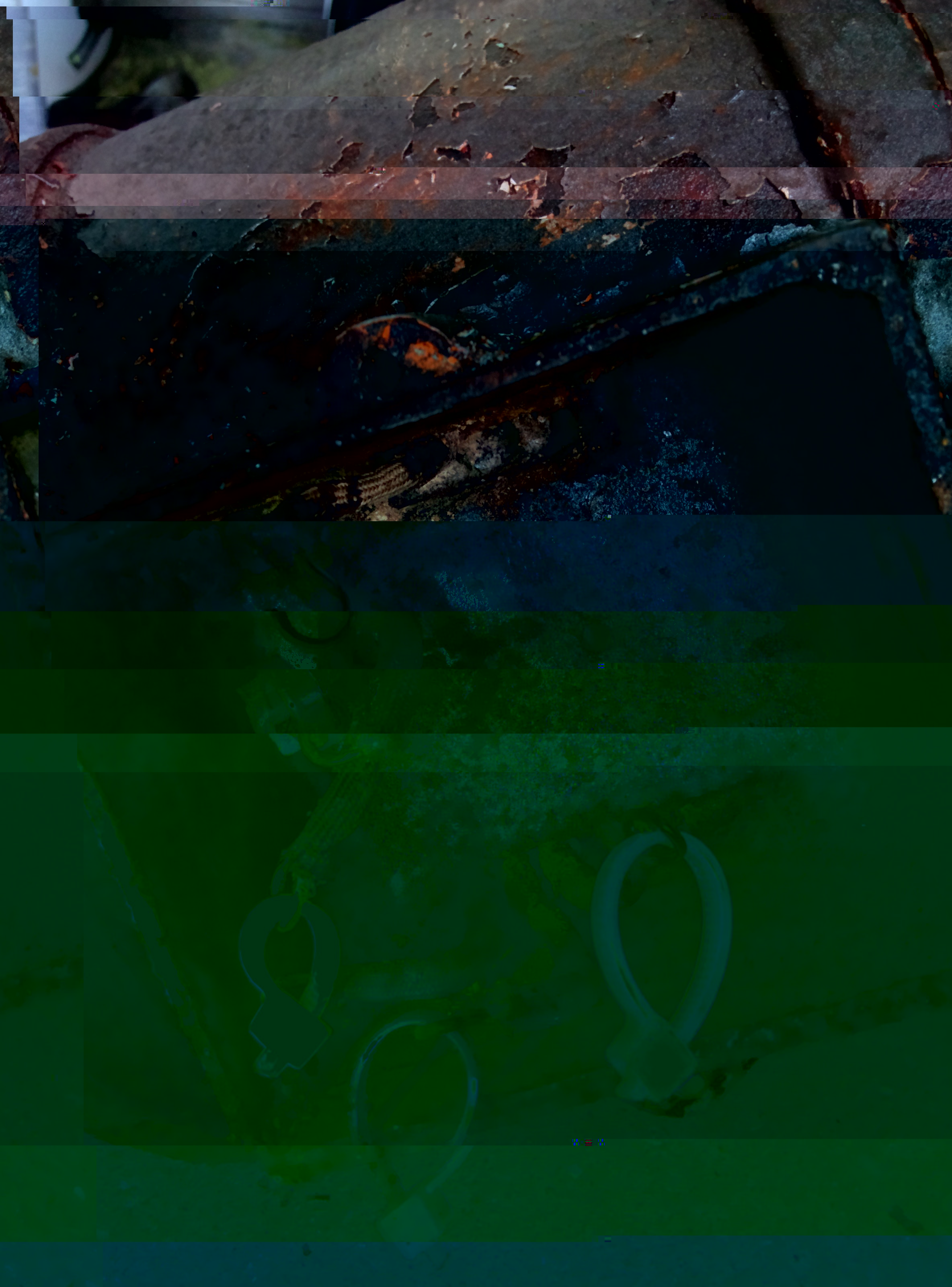

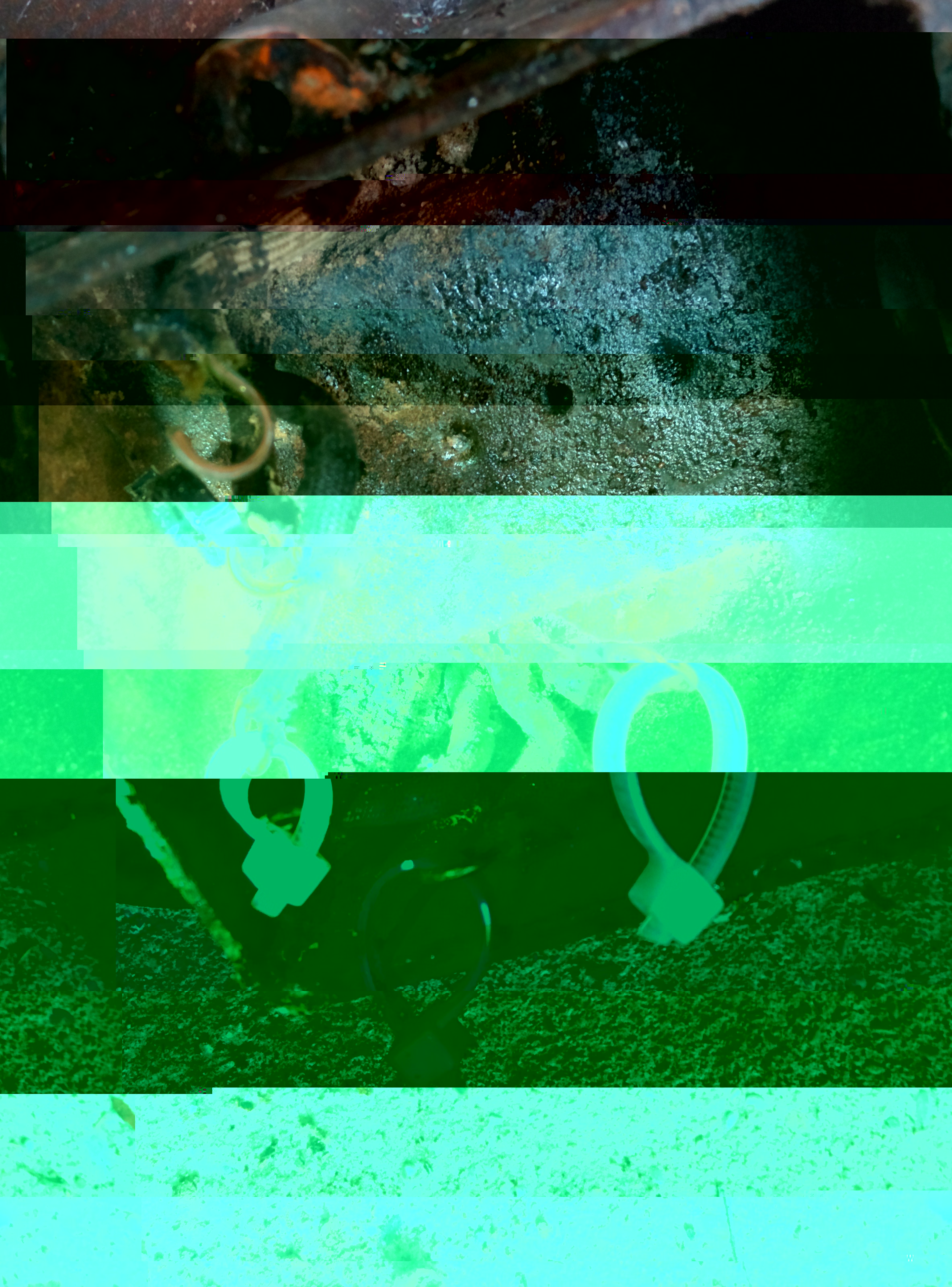

Im Übergang vom Anschlusskasten zum Motor (Tieftonsirene) ist einiges an festem, weißen/hellen Sand/Dreck. Ebenso kleine Spuren von Nestern (hülsenartig). Da zwischen Rotor und Stator ein Berg an Ameisen war, gehe ich davon aus dass die Viecher dort ein Nest hatten. Habe mal Bilder angehängt, ein wenig kann man erkennen.
Da sich der Rotor sauber dreht und auch einen guten Auslauf hat (Funktion vom Motor noch nicht an 400V getestet), jetzt die Frage ob das Nest / der Dreck eher raus sollte oder man sich die Arbeit spart und den Motor so belässt ("never change a running system")? Wärmeentwicklung bei den eher kurzen Laufzeiten? Hattet ihr sowas auch in euren Motoren?

Also wenn ein Nest drinn ist, dann würde ich es raus machen denn die fangen je nachdem gern an zu brennen. So wild ist das auch nicht die Motoren zu zerlegen. Das einzige was du eventuell neu brauchst sind die 3 M8er Gewindebolzen die hatte ich in meiner L1 aber entrostet, Gewinde nachgeschnitten und wieder eingesetzt. Falls du fragen dazu hast hau sie raus ich kann dir denke ich mal helfen da die L1 und die S5 eigentlich nur kleine kosmetische Unterschiede haben.
