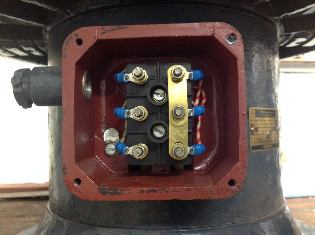

Nach langem Warten, habe ich jetzt endlich in einer langen Fahrt in den Osten eine DS977 ergattern können.
Habe mich mit der Größe leicht verschätzt war doch ein ganz schöner Trum das Ding, beim anholen meinte
der Bauhofsmitarbeiter, für das Dach wäre ein Transporter nötig, in seinen Passat würde das Dach nicht passen.
Ich hab alles in einen Daihatsu Sirion bekommen, naja ist halt VW. ;-D
Aber nach einer Tagesfahrt ist die Errungenschaft des Sozialismus endlich zu Hause xD, was ein Gerät, dagegen sieht die E57
sehr zerbrechlich aus xD.
Die DS977 sah für mich erstmal "normal" aus, lieblos "lackiert", Rost und abgeplatzter Lack hier und da, wie halt zu erwarten.

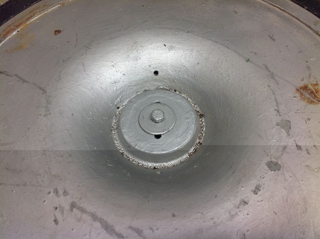

Bei ein- und ausladen fiel mir aber schon die neue Schraube und Unterlegscheibe am Rotor, der gute Auslauf und die Auswuchtschraube auf,

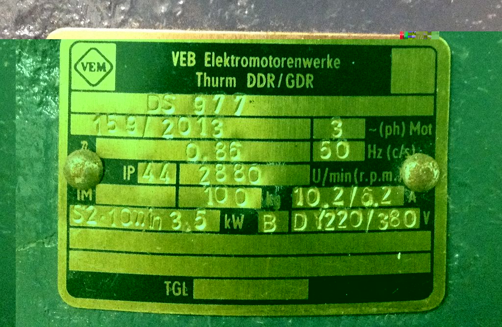

der Blick auf das Typenschild hat mich dann aber doch sehr überrascht, da steht ernsthaft 2013 und

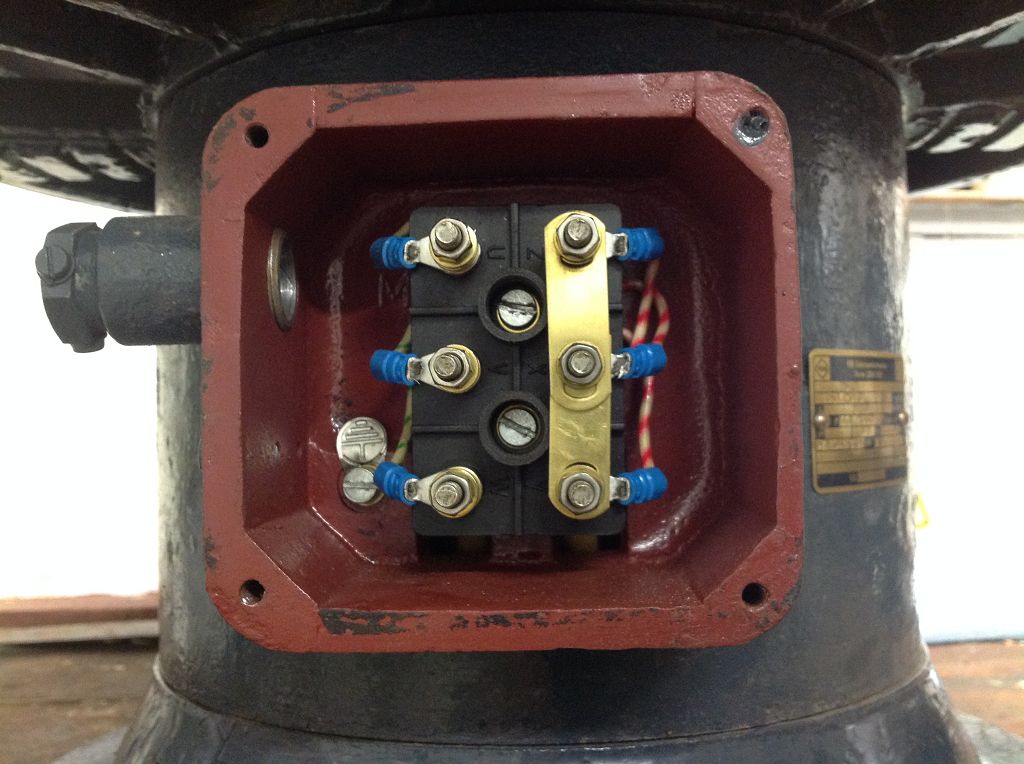

nach öffnen des Klemmkastens erblickte ich einen ziemlich frischen Klemmstein.
Da frag ich mich wenn die generalüberholt wurde, wieso dann auf dem Typenschild "VEB Elektromotorenwerke" steht,
die es wohl nicht mehr geben dürfte bzw nicht mehr in der Form. Das eine DS977 überhaupt gerneralüberholt wurde
finde ich schon sehr erstaunlich, ich bin von aus gegangen das die eher durch E57er oder was neuerem ersetzt werden.

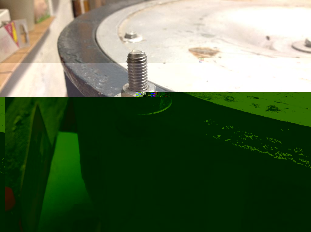

Leider fehlt das Schutzgitter, eine Schraube der Befestigung des Dachs ist aus dem Stator gebrochen, das
Dach hat eine Ecke weg und ist sehr "grün". Auch glaube ich das die Schraube in der Welle oben so nicht original ist,
sieht irgendwie anders aus als bei anderen hier in Forum.
Bis auf die äußerliche lieblose Lackierung, sieht der Rest ganz ordentlich aus wie der Rotor.

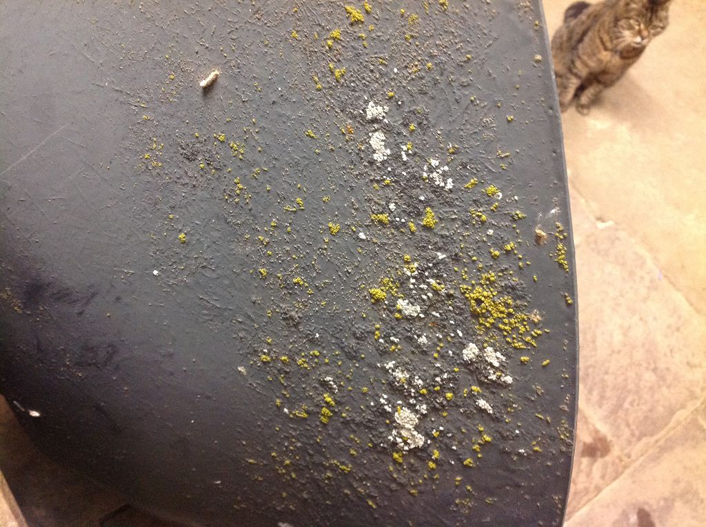

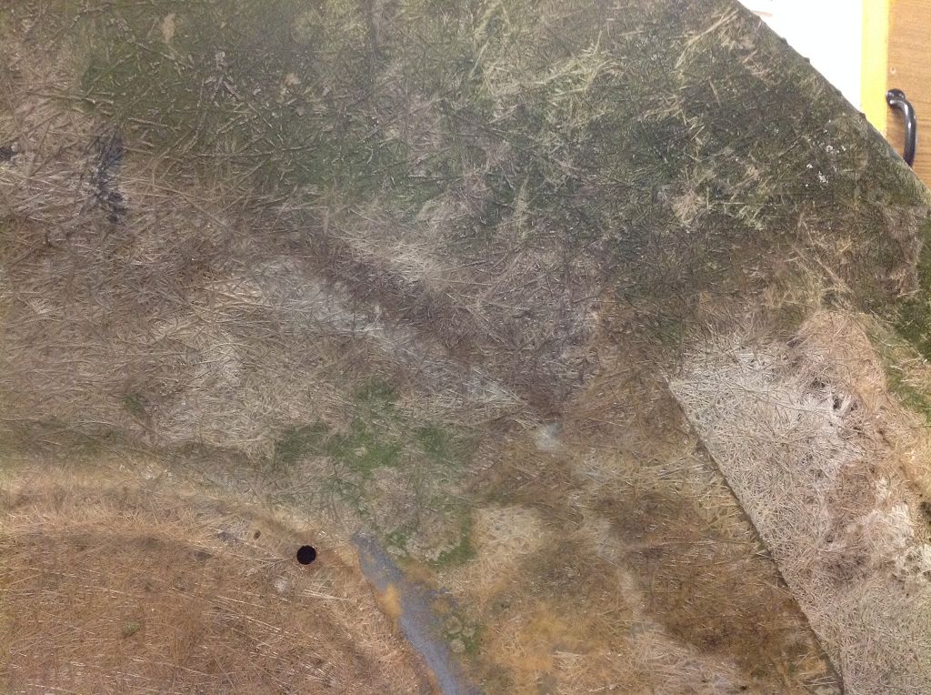

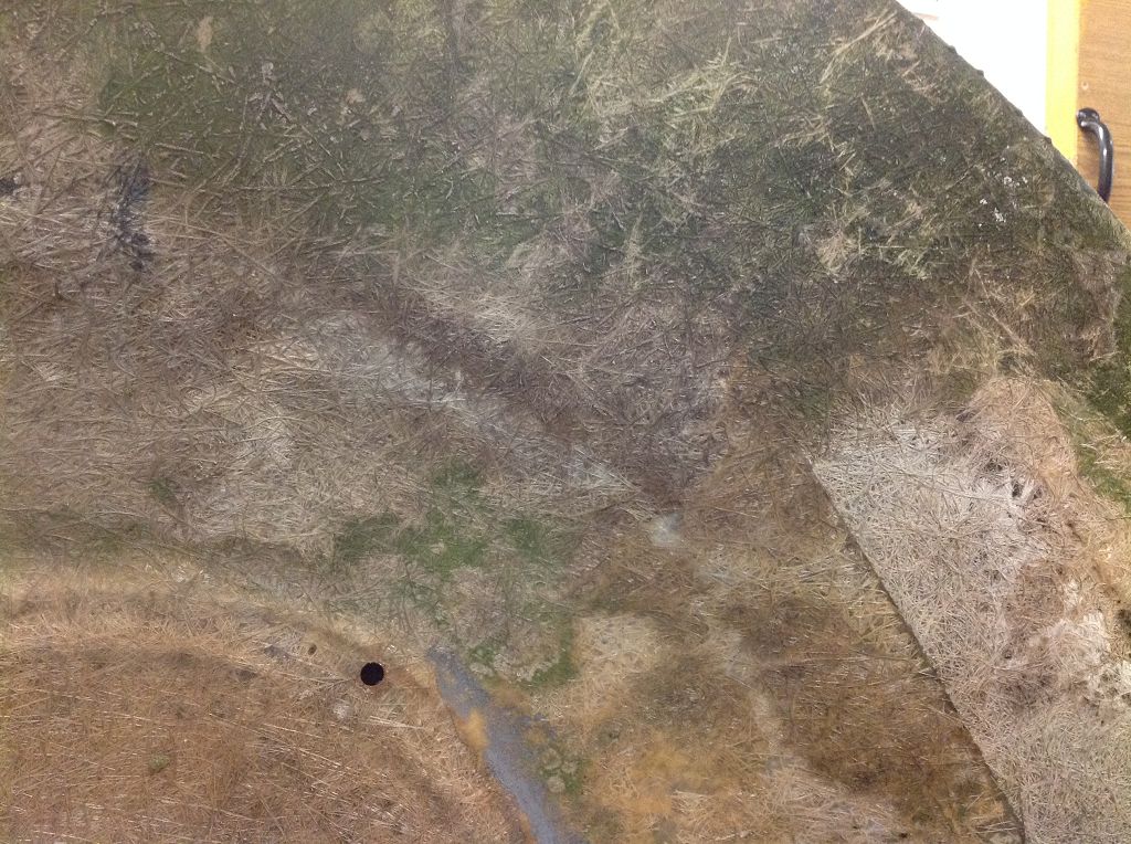

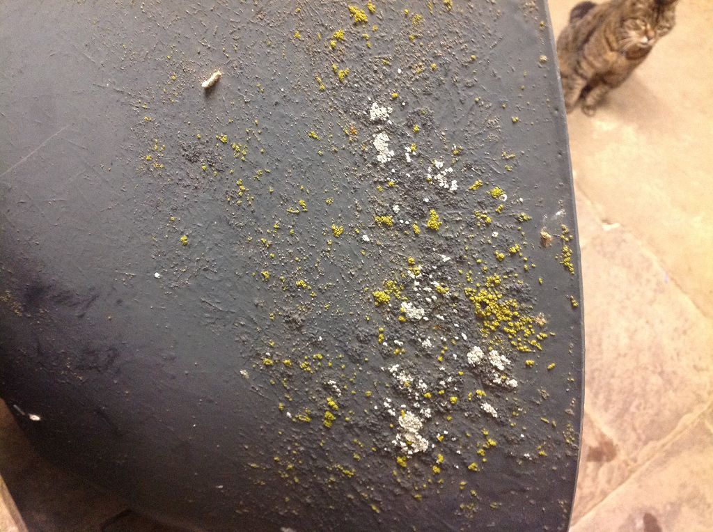

Das einzige wo ich jetzt davorstehe ist das Dach, das das so "wabbelig" und zerbrechlich ist hätte ich nicht gedacht,
jetzt weiß ich nicht so recht was ich mit dem Dach machen soll, es ist sehr aufgewittert.
Ich dachte ich streiche es mit Flüssigkunststoff?
Zum Wiki-Eintrag zur DS977: Da steht bei Nennleistung (Aufnahme): 3,5kW , sind die 3,5kW nicht die die an der Welle anstehen?
Die Leistungsaufnahme einer DS977 müsste doch bei ca. 3,7kW liegen. Also Nennleistung (Aufnahme): 3,7 und Nennleistung (Abgabe): 3,5kW.
Oder gab es unterschiedliche Ausführung der DS977 weil auch der Nennstrom nicht mit meiner übereinstimmt?

Re: DS977, Generalüberholt?
Hallo Philipp,
erstmal Glückwunsch zum Fang!
Ich habe meine Dächer (E57 und DS977) mit einem kräftigem Dampfstrahler gereinigt und dann mit dem Harz (+Härter) für GFK gerollt. Vorher wurden die abstehenden GFK Fasern mit gröberem Schmirgelpapier entfernt und dabei auch gleichzeitig eine frische Oberfäche (Bindung) hergestellt.
Damit habe ich beste Erfahrungen! Die Dächer haben nach der Trocknung natürlich eine (Zwei-Komponenten) Wunschfarbe bekommen.
Die auf dem Typenschild stehende Jahreszahl 2013 ist schon starker Tobak. VEB über 20 Jahre nach der Wende??? Vielleicht hat noch jemand Überbestände von solchen Schildern?

- philipp122

Re: AW: DS977, Generalüberholt?
Wo holt man solchen Kunstharz am besten? Baumarkt?
Hab grade gesehen rote Grundierung, ist doch sicher Bleimennige?
Kann mir das mit dem Typenschild auch nur so erklären, vielleicht gibt es ein Nachfolgeunternehmen.
Was hier kurios ist das man die überholt hat und nach einem Jahr runter geschmissen hat.
- Beiträge: 1880
Hallo Phil.
Das Rote ist wahrscheinlich Eisenmennige und nicht giftig.
Bleimennige ist immer leuchtend Orange.
Das Harz was Land meint kannst du in kleinen oder größeren Gebinden im Baumarkt kaufen. Steht in der Lackierabteilung direkt neben Spachtelmasse.
Das sind so Dosen wo auch direkt so Matten mit bei sind.
Schau mal:
http://www.ebay.de/itm/1-kg-GFK-Polyest ... 51a08d356f
Achtung: soll nur ein Beispiel sein!
OK, werde morgen mal schauen nach Kunstharz.
Der Mitarbeiter konnte mir nichts dazu sagen, es kann sein das mal von Generalüberholung die rede war meinte er. Kann auch sein das sie seit der Überholung gar nicht mehr montiert war.
Ist der Rotor so original auf der Welle montiert, denn bei andern DS977, sind die zwei Gewinde zum abziehen des Rotors nicht zu sehen hier schon.

Du hattest mir ja schon über Handy geschrieben, aber wenn ich das Schild sehe denke ich eher das die 2013 eventuell einfach Zufall ist...?
- philipp122
- Beiträge: 293
Die Frage ist was für ein Baujahr die hier nun ist. Hab grade gesehen das noch die Löcher vom alten Typenschild zu sehen sind, das neue auch auf dem neuen Lack montiert.hoffendlichS3 hat geschrieben:Du hattest mir ja schon über Handy geschrieben, aber wenn ich das Schild sehe denke ich eher das die 2013 eventuell einfach Zufall ist...?
Ich hatte 2013 als Jahr der Überholung vermutet, da der Klemmstein und die neuen Leitungen aus dem Motor, sowie der Typ vom Bauhof dies vermuten lassen.
Das richtige Baujahr wird wohl unbekannt bleiben.
Der Rotor ist schon richtig montiert, aber die Unterlegscheibe ist bei deiner DS kleiner als bei anderen bzw. als die Originalscheibe. Wenn du dir das Bild ganz genau anschaust, siehst du noch den Umriss/Abdruck der alten Scheibe. Anscheinend war bei der Überholung einfach keine größere U-Scheibe vorhanden :-) Falls du sie nochmal auseinander nehmen oder restaurieren solltest, würde ich dir aber eine größere Scheibe empfehlen. So verhinderst du, dass Dreck oder Wasser oder sonst was ins Gewinde gelangt. MFG JohnIst der Rotor so original auf der Welle montiert, denn bei andern DS977, sind die zwei Gewinde zum abziehen des Rotors nicht zu sehen hier schon.
Erstmal auch von mir herzlichen Glückwunsch, schönes Teil!
Schade, dass das alte Typenschild weg ist, wenn sie die Heule wirklich so original zusammengebaut haben wäre sie wunderbar zur Eingrenzung von Baujahren gewesen. Sie hat schon den letzten Fuß, aber noch den alten Stator, die schräge Fläche unterhalb der Ports ist glatt, beim neuen Stator hat sie nen Absatz. Also theoretisch auch Bj. 1966-78, aber älter als Daniels.
Daniel ;-)
Daniel ;-)
