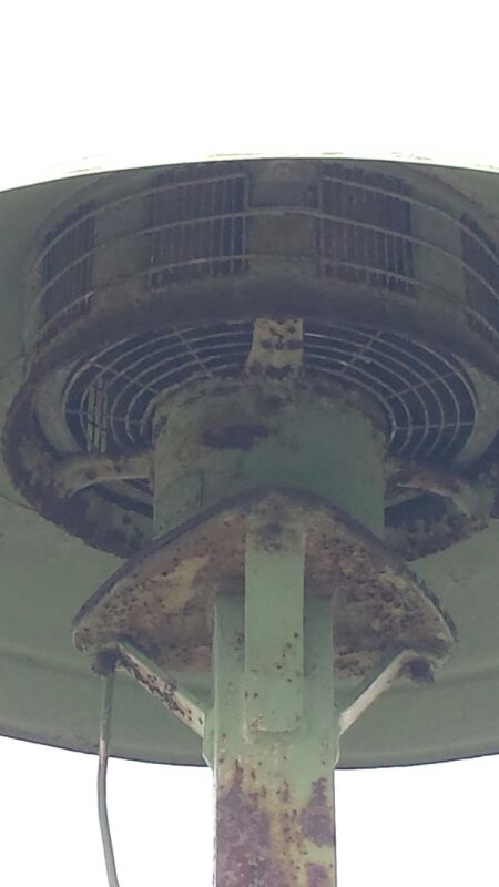

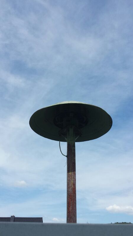

Kaum angekommen ging es auch schon los. Kurz aufs Knöpfchen gedrückt ob die L52 noch läuft: Jop allerdings läuft sie wie erwartet schnell aus.

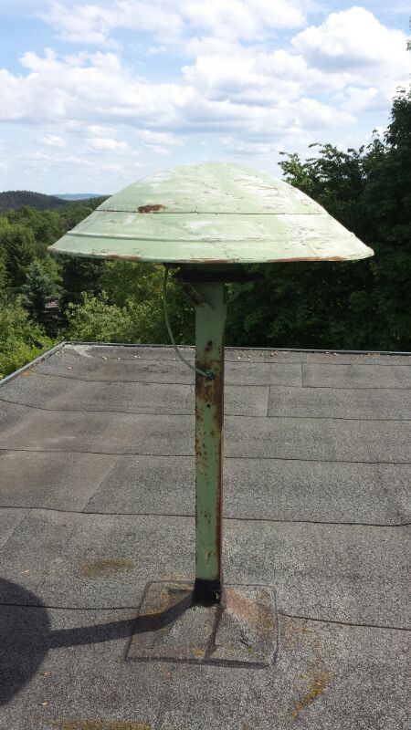

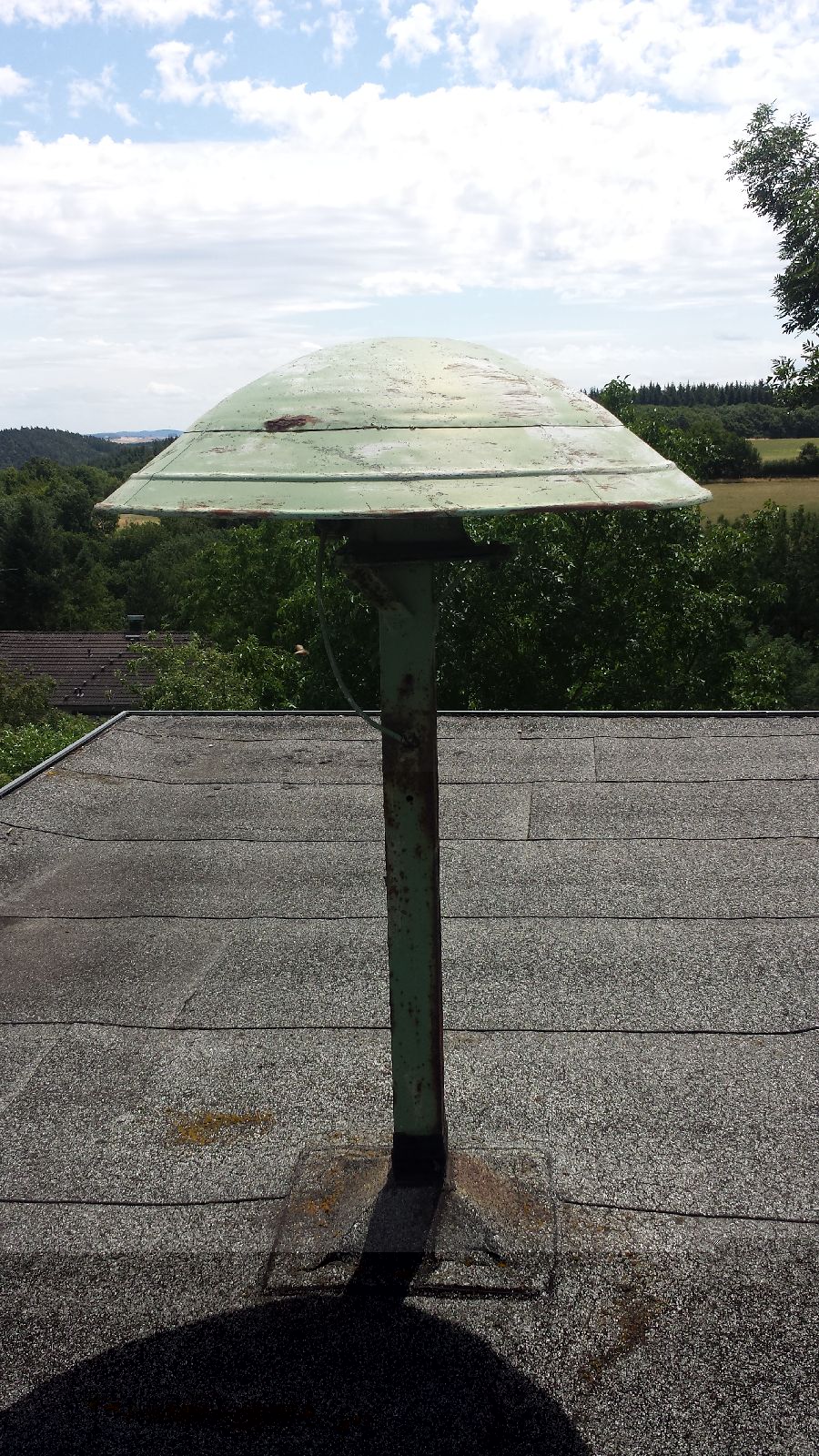

Dann die Utensilien aufs Dach gebracht, E57 hoch gebracht und bevor es losging ein letztes Foto von der alten Sirene:

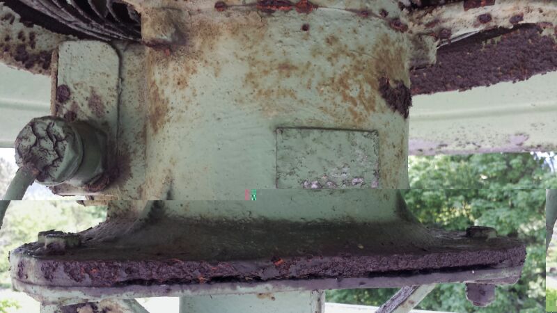

Weiterhin fiel auf, wer auch immer die Sirene mal in diesem Grün lackiert hatte, hat wohl auch nicht mit Bleimennige gespart. Alles, sogar die Schrauben und Muttern waren damit bedeckt, gut das ich Handschuhe und eine Staubschutzmaske mit hatte.

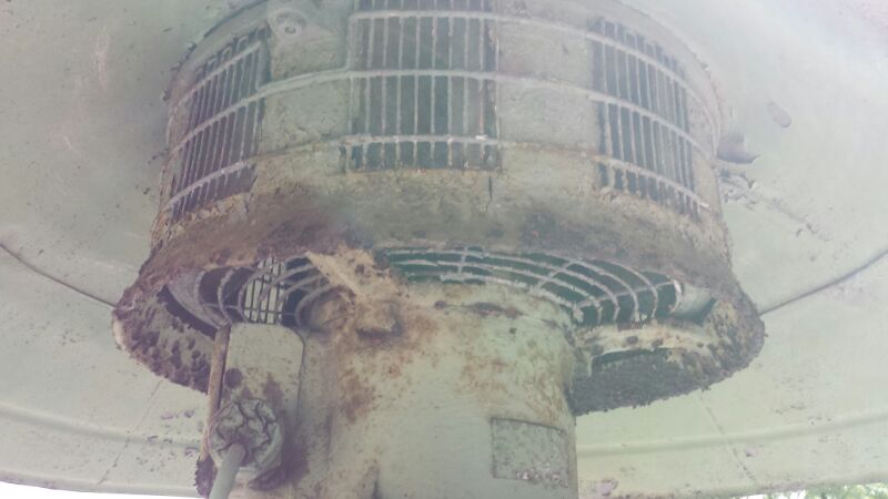

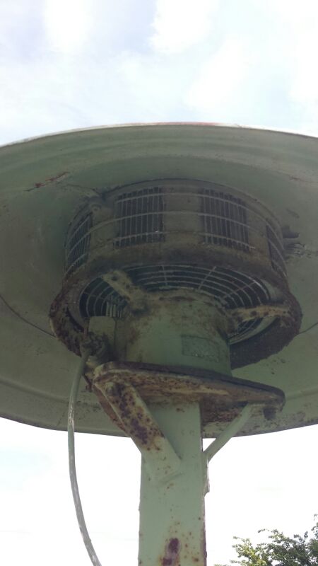

Dach runter -> Sirene gelöst -> Kabel raus -> abheben und Zack, da Stand sie schon unten:

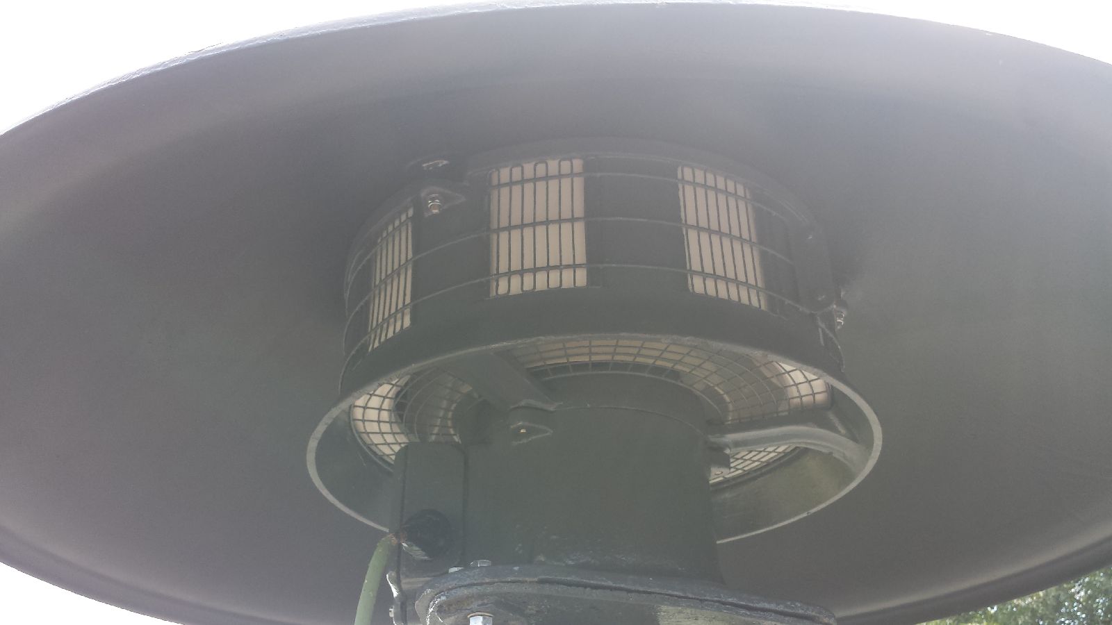

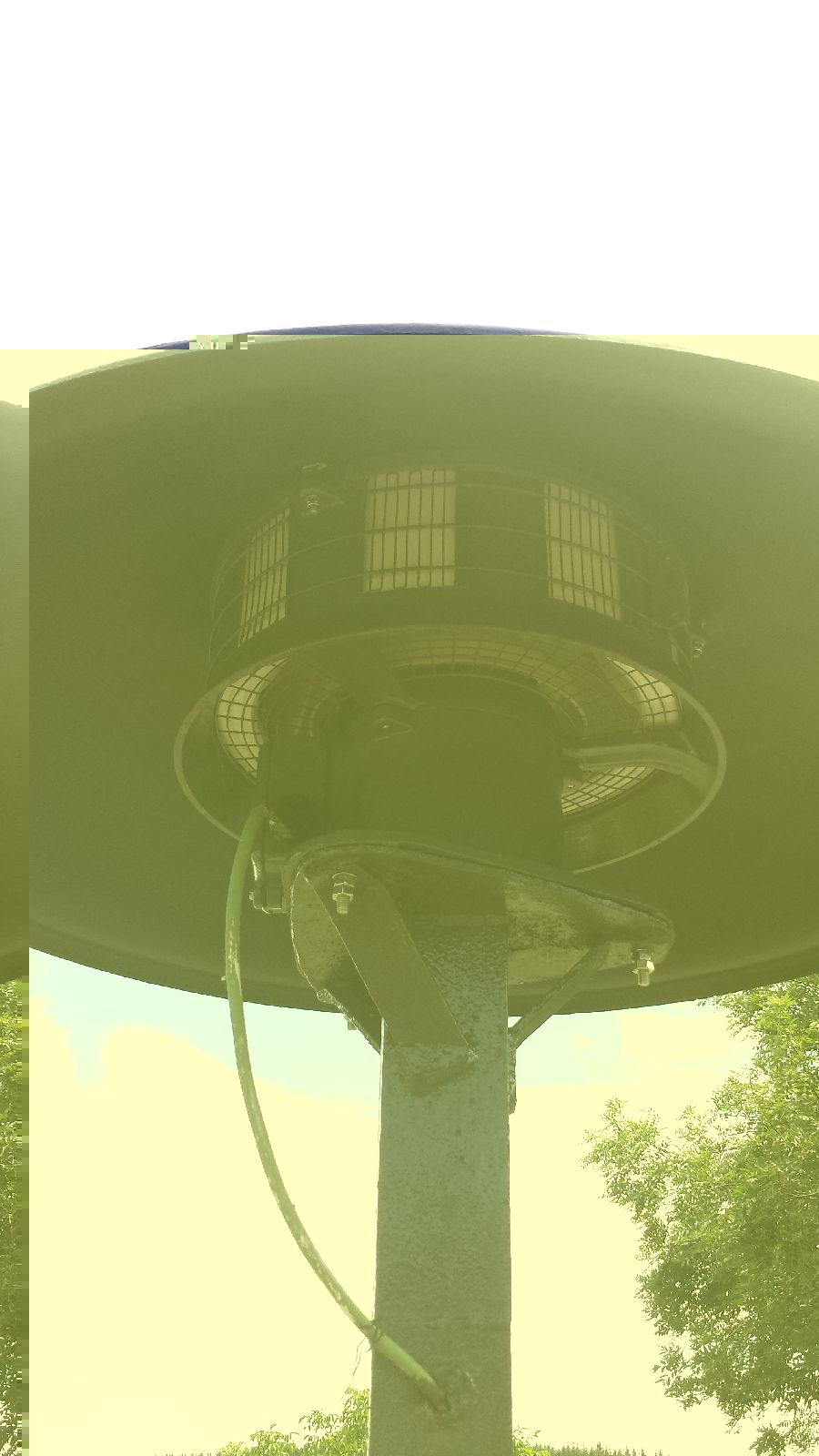

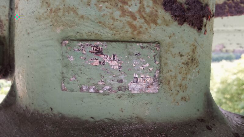

Auffällig: sie hat einen L141 Rotor (?)

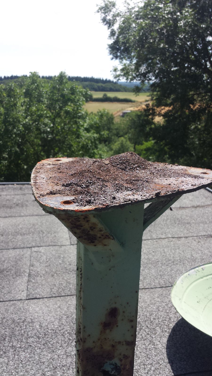

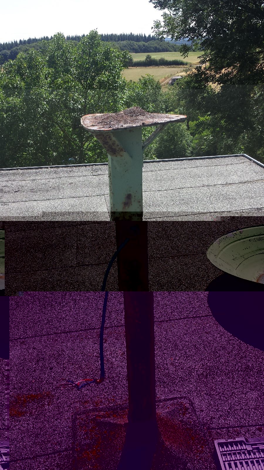

Nachdem wir sie abgehoben hatten kam etwas unerfreuliches zum Vorschein:

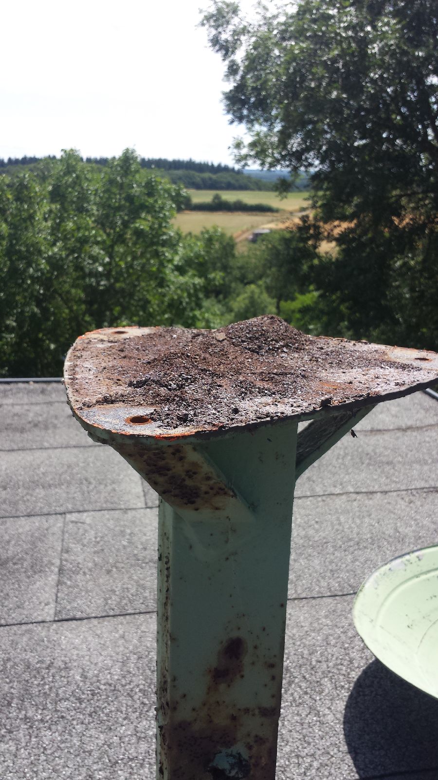

Ein ganzer Berg voller Roststaub der unter der Sirene lag... Uff die wird wohl ordentlich Material gelassen haben, hoffentlich beeinträchtigt das nicht die spätere Restauration.

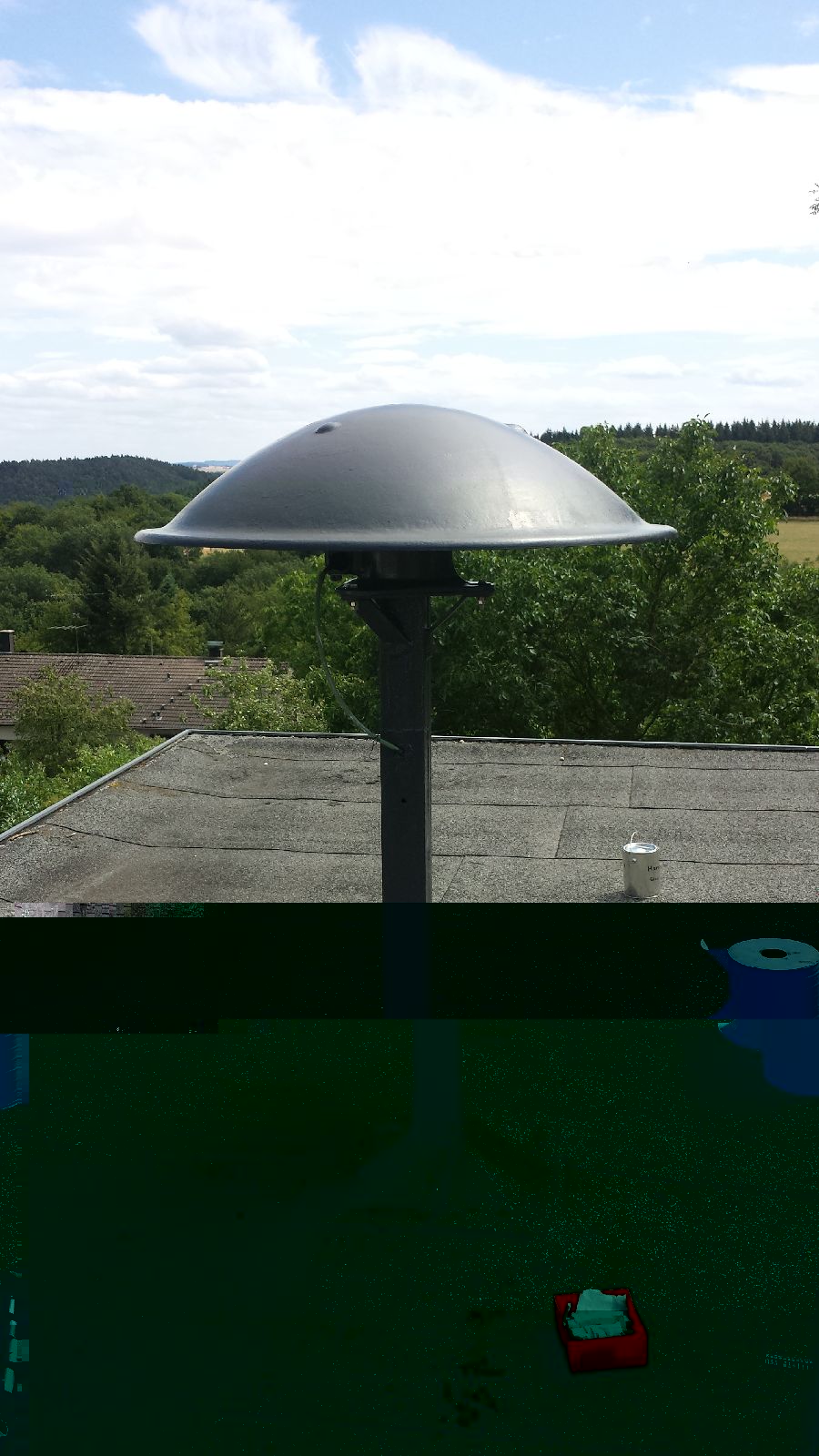

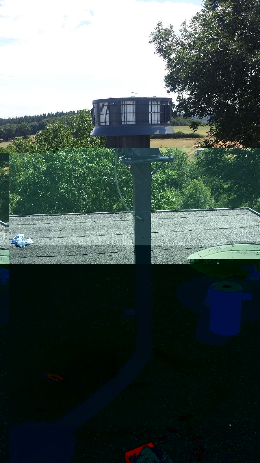

Nichtsdestotrotz ging es voller Elan weiter: Schnell am Mast mit der Handdrahtbürste alles lockere abgebürstet, lackiert, trocknen lassen, Sirene drauf, angeklemmt und Foto gemacht:

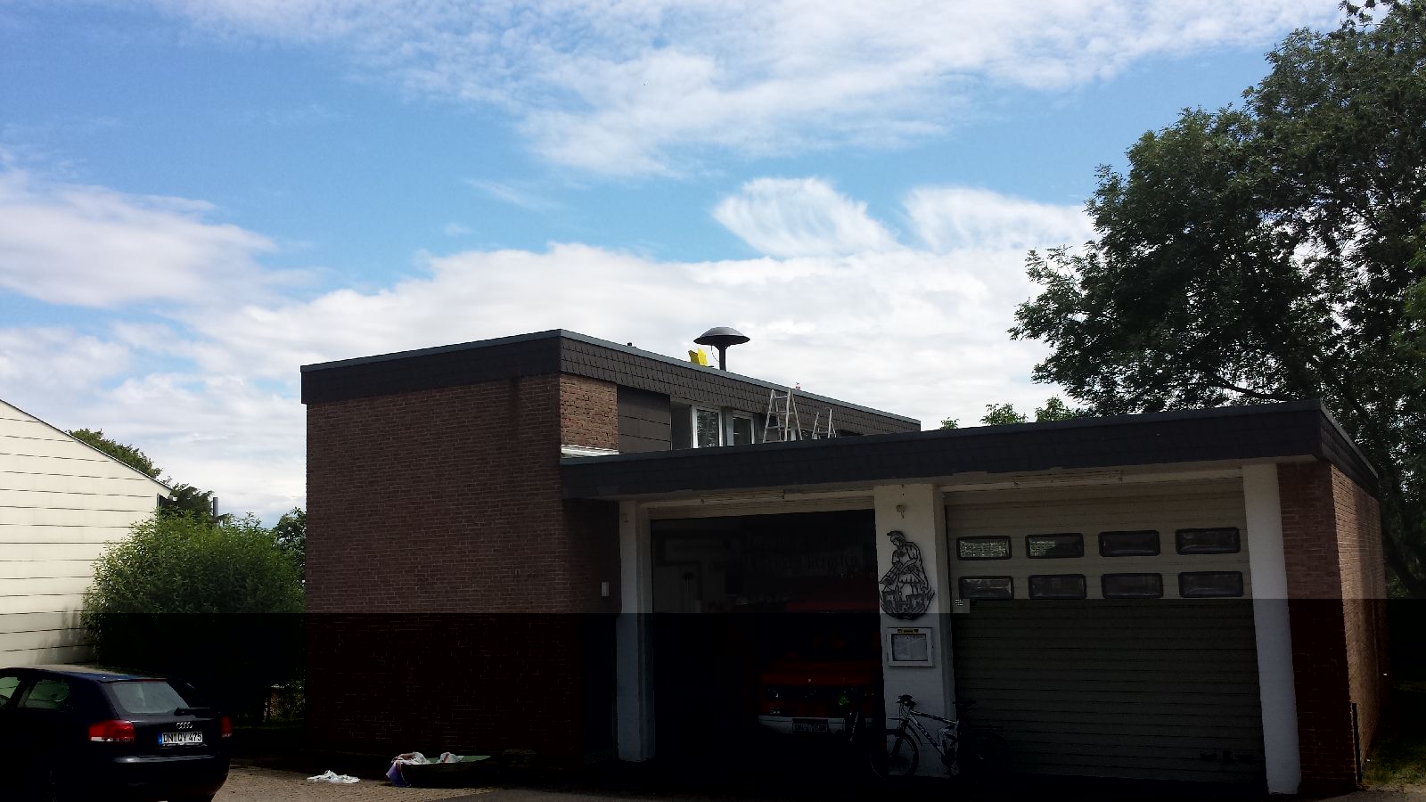

Dann kam die Drehrichtungsprobe... Falsch herum! Also zwei Phasen tauschen. Deckel vom Anschlusskasten draufgeschraubt und dann kam das E57 Dach auf das Dach der FW... Das GFK Dach passte gerade so mit vlt. 8mm spiel durch das Fenster(!) Puh, Glück gehabt! Schirmchen drauf und ganz schnell sah sie so aus:

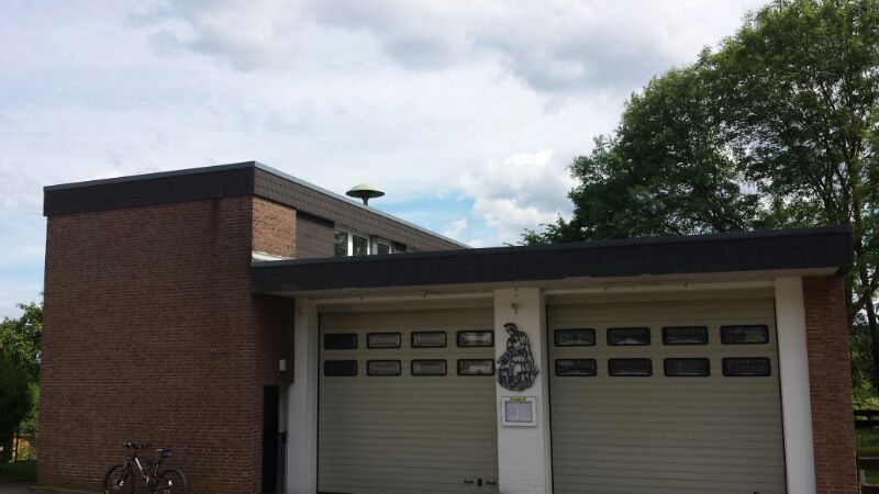

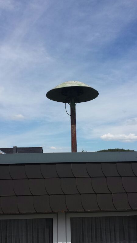

Hier nochmal das nun leicht veränderte Panorama vom FW Haus Bergstein mit alter Sirene am Boden:
