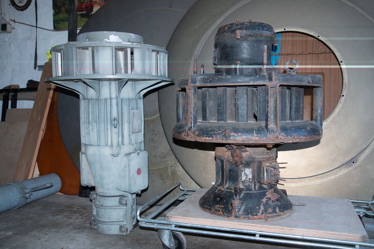

Hi,
hier als Teaser mal ein erster Bild meiner Landert, zusammen mit der Sachsenwerk.
Durch die Perspektive wirkt es so, als ob die Sachsenwerk vom Durchmesser her sogar größer ist, das täuscht allerdings.
Unter "Restaurationen & Eigenbauten" weil Aufstellung oder Bau eines Dreibeins mit dem Maststummel geplant ist.
Gruß, Matze

Was'n Trümmer. Direktanlauf ist laut TAB eigentlich nimmer drinne...
