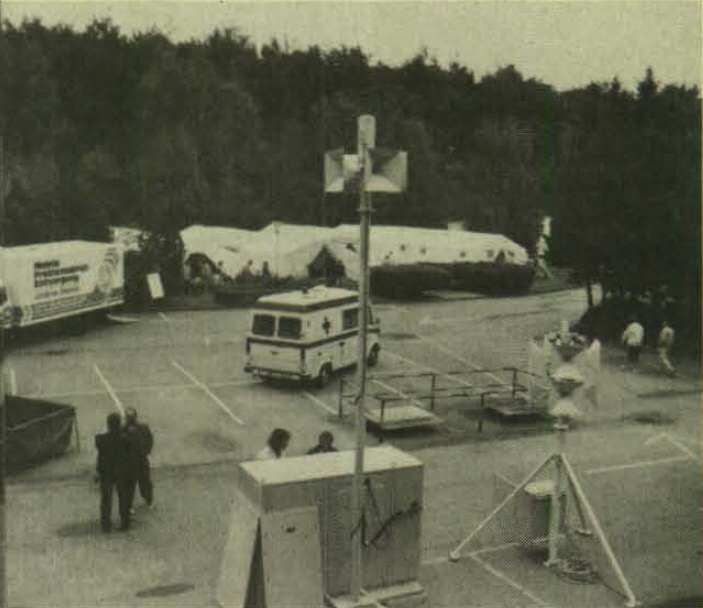

Hallo.
Beim stöbern auf folgendes Foto gestoßen, man beachte die beiden Sirenen. Quelle BVS-Magazin
alte Fotos - Tag der offen Tür am Warnamt II

Seh ich das richtig? 2 HLS 273 aufeinander? Ist das überhaupt möglich?

Re: alte Fotos - Tag der offen Tür am Warnamt II
Ich denke da eher an eine ECL 1600. ;)
Jep, bei der ECL sitzt ja oben kein Schallgebermotor drauf und man sieht sogar die Verkabelung der Hörner. Ich würde zu gern wissen, wie sich die ECL angehört haben!Siren lover hat geschrieben:Ich denke da eher an eine ECL 1600. ;)
Die ECL hatte ja die gleichen Hörner wie die X73, gell? Wäre echt interessant, ob sie schon so wie die heutigen klangen. Gibt es überhaupt aktive ECL?
Genau, die Hörner waren absolut baugleich. Die hörten sich aber mit Sicherheit noch nicht so an wie die heutigen Eistüten. Damals war man in Sachen Sound-Entwicklung noch nicht so weit. Vermutlich hören sie sich so ähnlich an wie die alten Wande&Goltermann Sirenen, von denen es ja einige Aufnahmen gibt. Vielleicht aber ja auch ganz anders...SiFan hat geschrieben:Die ECL hatte ja die gleichen Hörner wie die X73, gell? Wäre echt interessant, ob sie schon so wie die heutigen klangen. Gibt es überhaupt aktive ECL?
Es ist glaube ich keine aktive ECL bekannt. Eine Aufnahme existiert meines Wissens nach auch nicht.
In Ruppichteroth-Schönenberg im Rhein-Sieg-Kreis stand bis vor 1-2 Jahren noch eine ECL400, die aber auch schon ewig lange außer Betrieb war. Sie sollte dann reaktiviert werden, aber man hat sich doch für eine SES600 entschieden, weil die natürlich leistungsstärker ist.
Ja, rechts definitv ECL!

Links natürlich eine HLS 273. Was wohl in der Kiste hinter der HLS ist? Da war die wohl zum Transport eingepackt?
