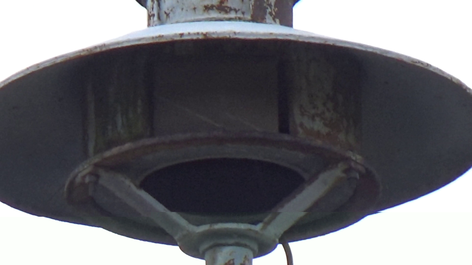

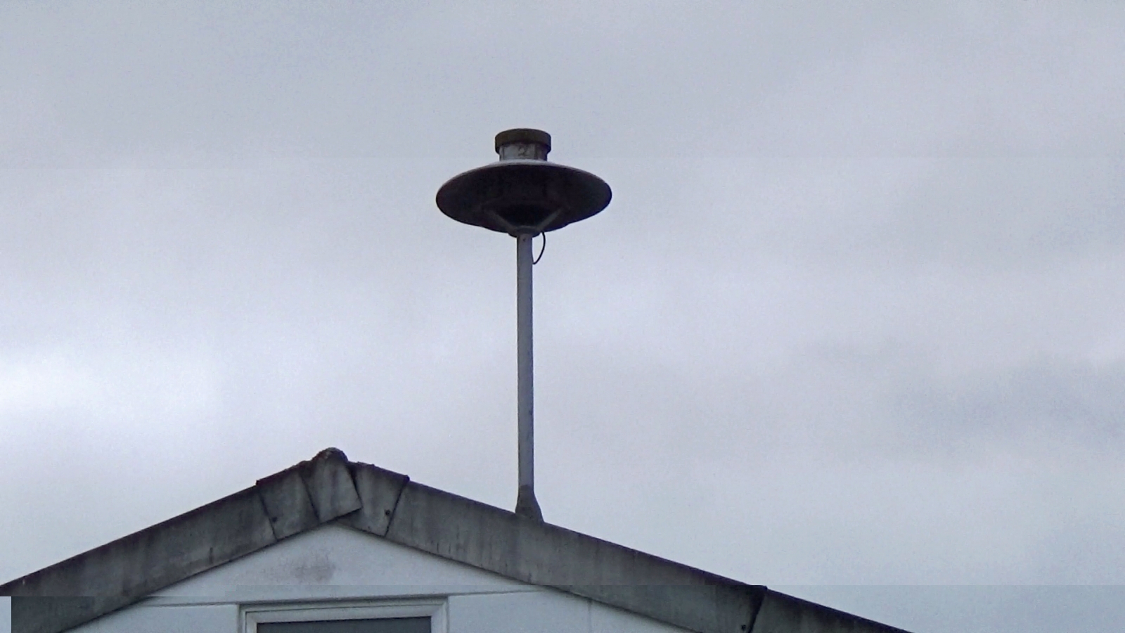

Ich habe heute mal wieder eine besondere Sirene in Aktion aufnehmen können. Es handelt sich um eine Tieftonsirene mit drei Ports in Neunkirchen-Seelscheid-Remschoß. Hat jemand von euch eine Ahnung, um was für eine Sirene es sich handeln könnte? Siemens oder Elektror?

Schwierig! Ich würd auf Siemens tippen wegen der großen Regenschutzkappe über dem Motor allerdings sicher bin ich mir nicht. Die Dachform sagt wiederum Elektror aus...

Elektror hatte ja bei den L1/F2 beim Tieftonteil eine Öse ans Motor gemacht, die bei Siemens nicht verbaut wurde.

Eindeutig Siemens, sowohl Elbtalwerk als auch Elektror haben (wie SiFan schon sagte) eine Öse am Motor
Dürfte schon wieder eine getrennte Doppelsirene auf einem Eigenbauständer sein, oder?
