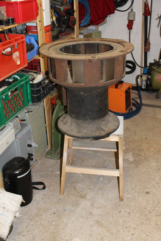

Dann ging es an den Hochtonteil:
Mal um zu sehen was das wirklich für ein Trümmer ist, den IKEA-Hocker kennt wohl jeder:
