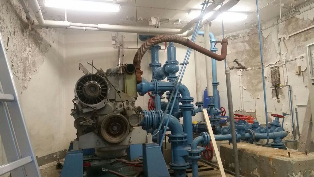

Leider hatte sich die Vermutung nicht bestätigt das dort eine E57 montiert ist/war. Dafür lächelten mich dort zwei 250kVA Dieselgeneratoren und ein Deutz F4L912 an.
Nach einigen Telefonaten landete ich letztlich bei der Landespolizei in Wiesbaden die sich als Eigentümer herausstellte, die großen 250kVA Aggregate waren aufgrund der Größe und des geschätzten Preises uninteressant, aber ich dachte aus dem Deutz könnte ich mir eine schöne Notstromversorgung unter anderem für die E57 aufbauen.

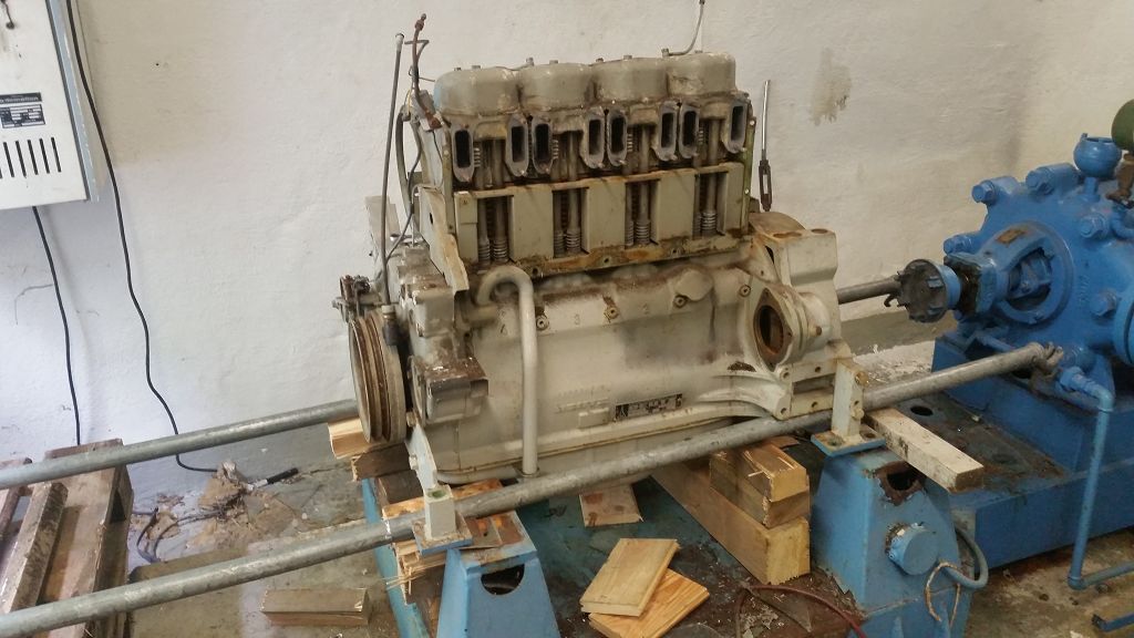

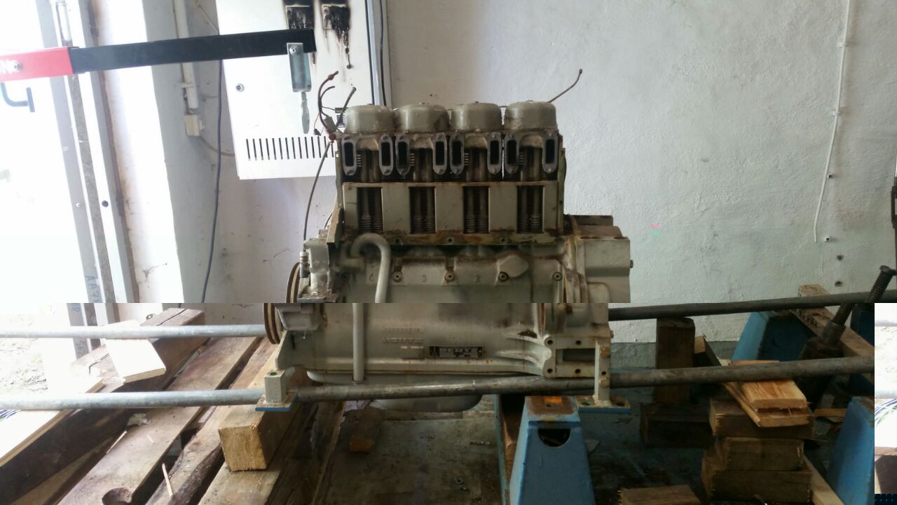

Über ein halbes Jahr später war es letzten Freitag/Samstag soweit und der Abbau konnte beginnen, der Motor war noch komplett und unbeschädigt, wohl auch weil zum Glück dank des Aufbaus des digital Funks die Anlage neu gesichert und der Funkturm saniert wurde, was weitere Randale verhindert hat. Bis auf den Motor und das Generatorenhaus ist der Rest des Areals als Totalverlust anzusehen und soll in kürze abgerissen werden, der Deutz wäre ebenfalls auf den Schrott gewandert.
Der Motor läuft schonmal, auch ein fahrbaren Untersatz ist organisiert, jetzt fehlt nur noch der Generator. Da hatte ich für Licht + E57 an einen 20kVA Synchrongenerator gedacht.

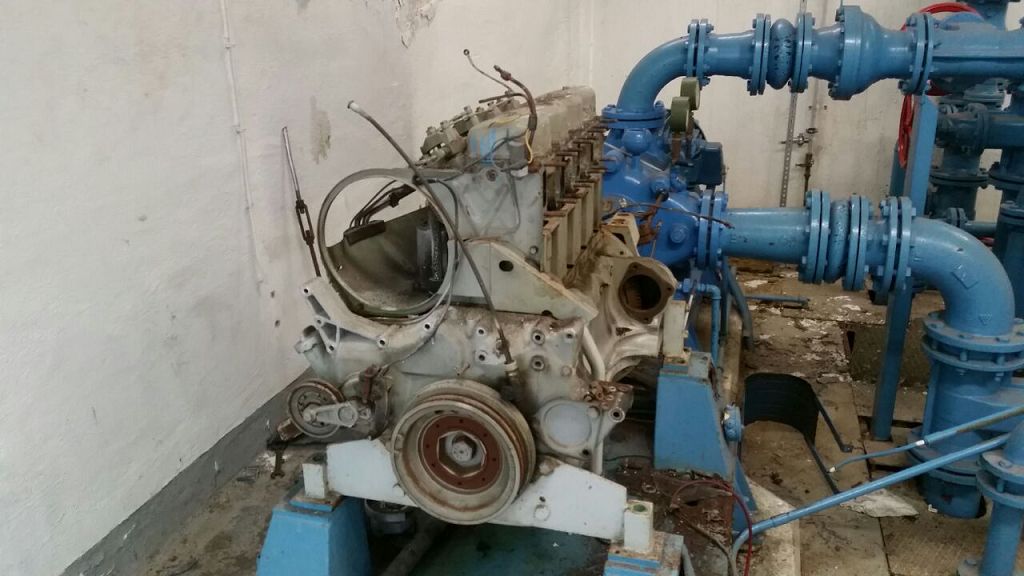

Wasserpumpe mit Deutz Motor
Motor
Motor

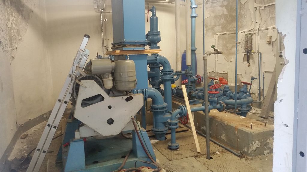

Motor 2
Motor 2

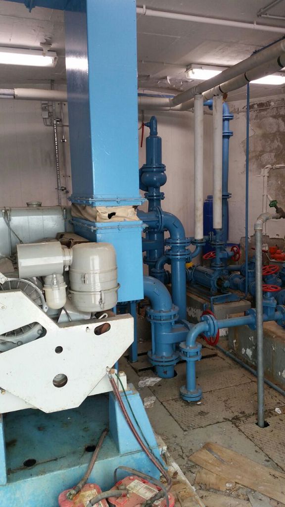

Motor 3
Motor 3

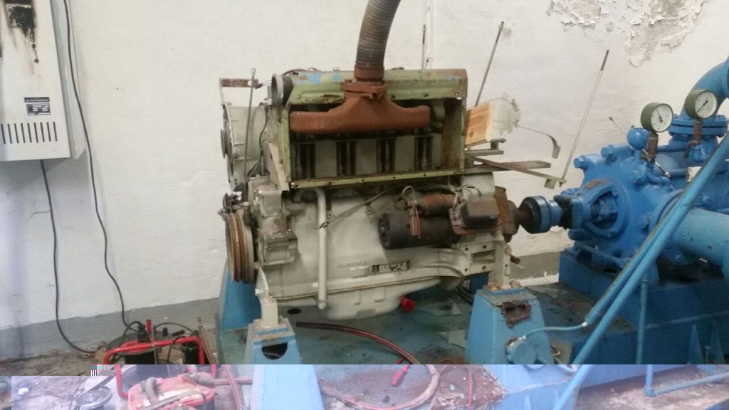

Motor 4
Motor 4
Motor  5
Motor 5
Motor auf Schienen :-D

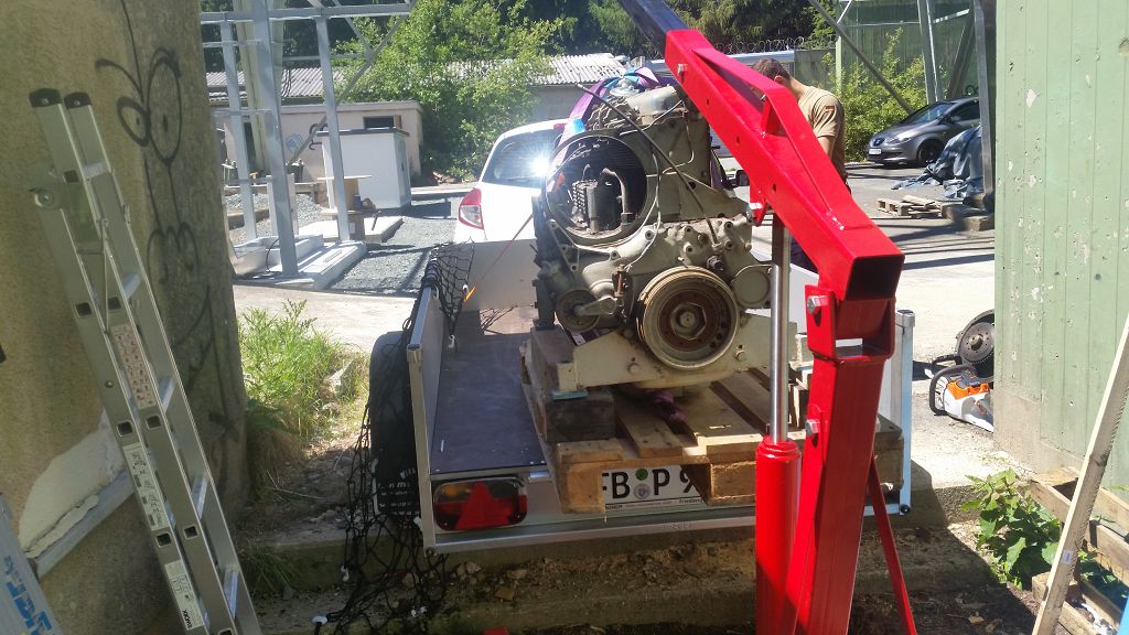

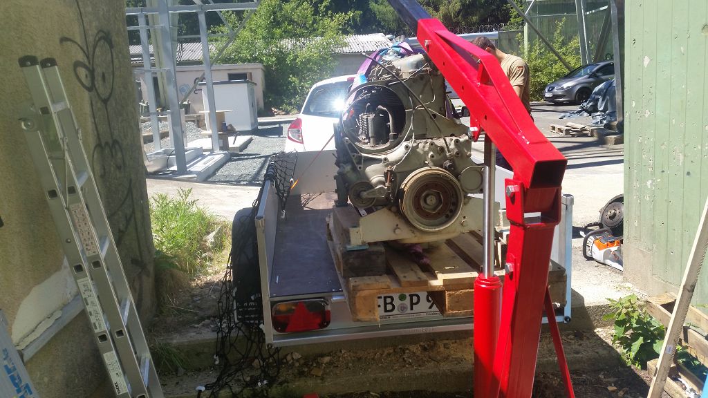

Fast geschafft
Fast geschafft
Verladung
Verladung
