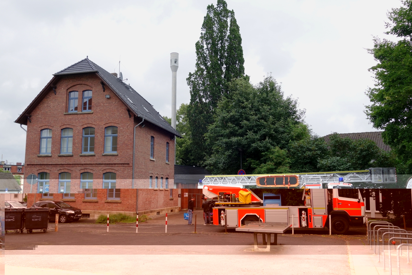

Jetzt musste nur noch ein passender Termin gefunden werden. Am Sa 01.07.2017, 10 Uhr war es so weit.
Relativ schnell stellte sich zum Glück heraus dass, anders als von der Wartungsfirma zunächst festgestellt, der Sirenenmotor nicht defekt ist und läuft.
Grund für das nicht-Anlaufen war ein Elektronikmodul, welches nicht da steckte, wo es hingehört, sondern nur so im Schrank lag. Aber selbst für den Fall, dass der Motor k.o. gewesen wäre, hatten wir vorgesorgt. Matze & Günter hatten Ihren frisch aufbereiteten und funktionierenden Motor von dem demontierten Kopf der HLS Hegelsberg vorsorglich dabei.
Dann gab es eine ganze Reihe an Kabeln, vor allem im Bereich des Aggregats Motor/Kompressor/Lichtmaschine, die sehr porös waren oder sogar schon die Adern offen lagen. Diese wurden mittels Schrumpfschläuchen von Timo repariert. Ein weiteres Problem, der Diesel sprang nicht an. Er führte zwar seine Startprozedur durch, orgelte jedoch nur. Der Störmelder „Übertemperatur Diesel“ löste immer aus. Auch hier wurde die Ursache gefunden, ein defekter Thermoschalter.

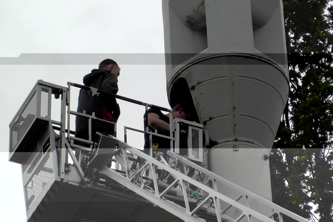

Zwischenzeitlich inspizierten Matze und Andre noch über eine Drehleiter den Sirenenkopf von innen. War soweit in Ordnung. Ein paar Kabel könnte man vielleicht mal austauschen.
Nach ein paar weiteren zu reparierenden Kleinigkeiten und Test’s war es dann soweit. Der Diesel startete selbstständig und konnte die Anlage auf Druck bringen! Bei 8 Bar haben wir dann bewusst unterbrochen, da es doch eine ganze Zeit dauert, bis der Behälter komplett gefüllt ist. Der finale Test konnte gestartet werden.
