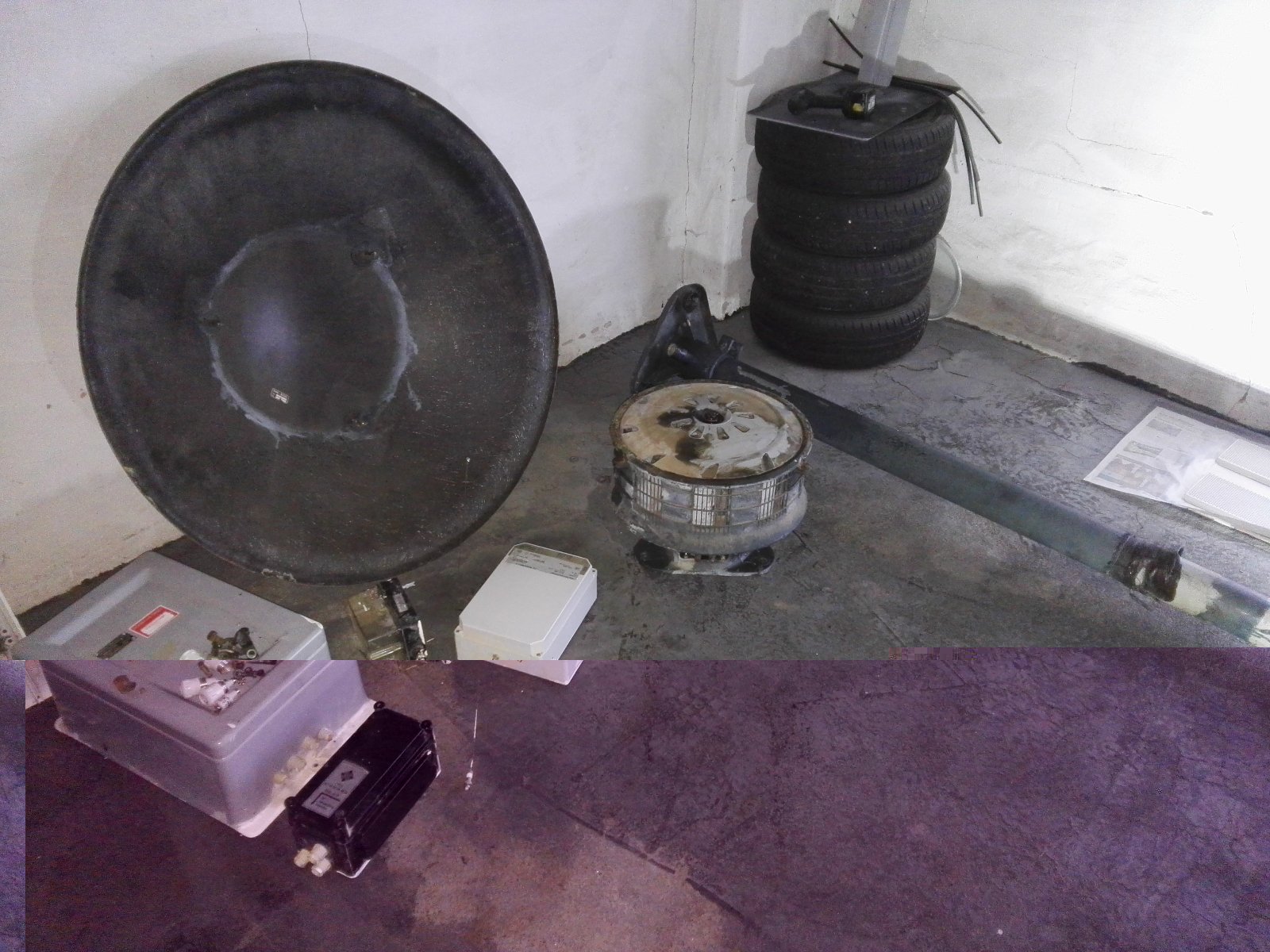

Guten Abend Liebe Community,
Ich bin seit heute stolzer Besitzer einer E57 Luftschutzsirene von Roland Sirenenbau ,die ich heute im Nachbarort bei der Wehr abholen durfte.
Werde mich in der nächsten Zeit an die Restauration machen und dies ggf. Dokumentieren wen es interessiert. :)
Ich freue mich, bis bald Liebe Sirenen Freunde ;)

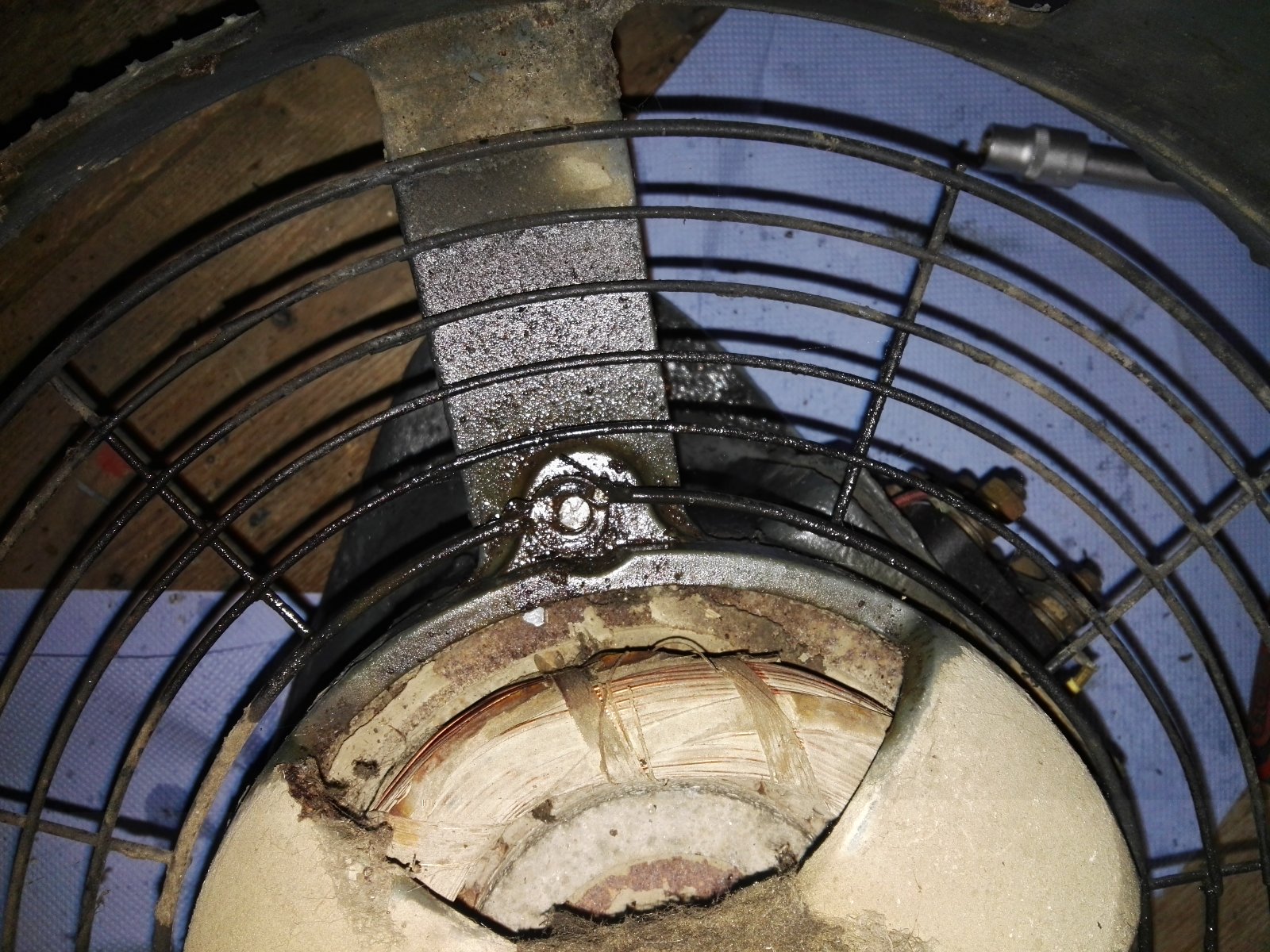

So Liebe Leut,
Hab heute mal angefangen die Sirene zu zerlegen.
Bis zum Entfernen des Rotors und der Lagerdeckel war noch alles gut, jedoch beim Versuch die Schrauben welche den Stator halten zu entfernen sind einige Komplikationen aufgetreten..
Eine Sechskantschraube hat schon bei leichten Versuch die Schraube zu lösen den Geist aufgegeben und ist unterhalb vom Kopf abgerissen..(sehr ärgerlich :( )
Die anderen zwei Sechskant sind mittlerweile auch schon rund und ohne Ausdreher wahrscheinlich nicht mehr zu retten, seht selbst.
- Beiträge: 1815
Re: Meine erste E57 Luftschutzsirene !
Wenn alle Köpfe ab sind kannst du den Stator mit einem Schonhammer auch gleichmäßig nach oben abklopfen.
Ggf. So mache ich es immer an den Nasen der Schrauben schraubendreher zwischenschlagen, immer Größere.
Schraben vom obenren Lagerschild natürlich auch vorher entfernen.
Die Schraubenreste vom Stator die dann noch rausstehen gehen ind der Regel mit der WaPu ganz leicht raus.
Das passiert eig bei jeder E57^^
Hallo.
Da will ich auch nochmal meinen Senf dazu geben.
Was Timo (hoffendlichS3) geschrieben hat ist schon richtig.
Das kommt sehr oft bei der E57 vor.
Die beiden noch vorhandenen Schraubenköpfe am besten mit einem Meißel flach abschlagen.
Dann mit einem Stück Holz und Keilen zwischen Motorflansch und Statorstrebe GLEICHMÄßIG den Stator lösen. Wenn der runter ist hast du noch die Bolzen, da mit dem Hammer von oben leicht drauf hauen das sich das Gewinde etwas löst, bissl WD40 drauf und damm mit einer guten Wasserpumpenzange losdrehen.
Rene

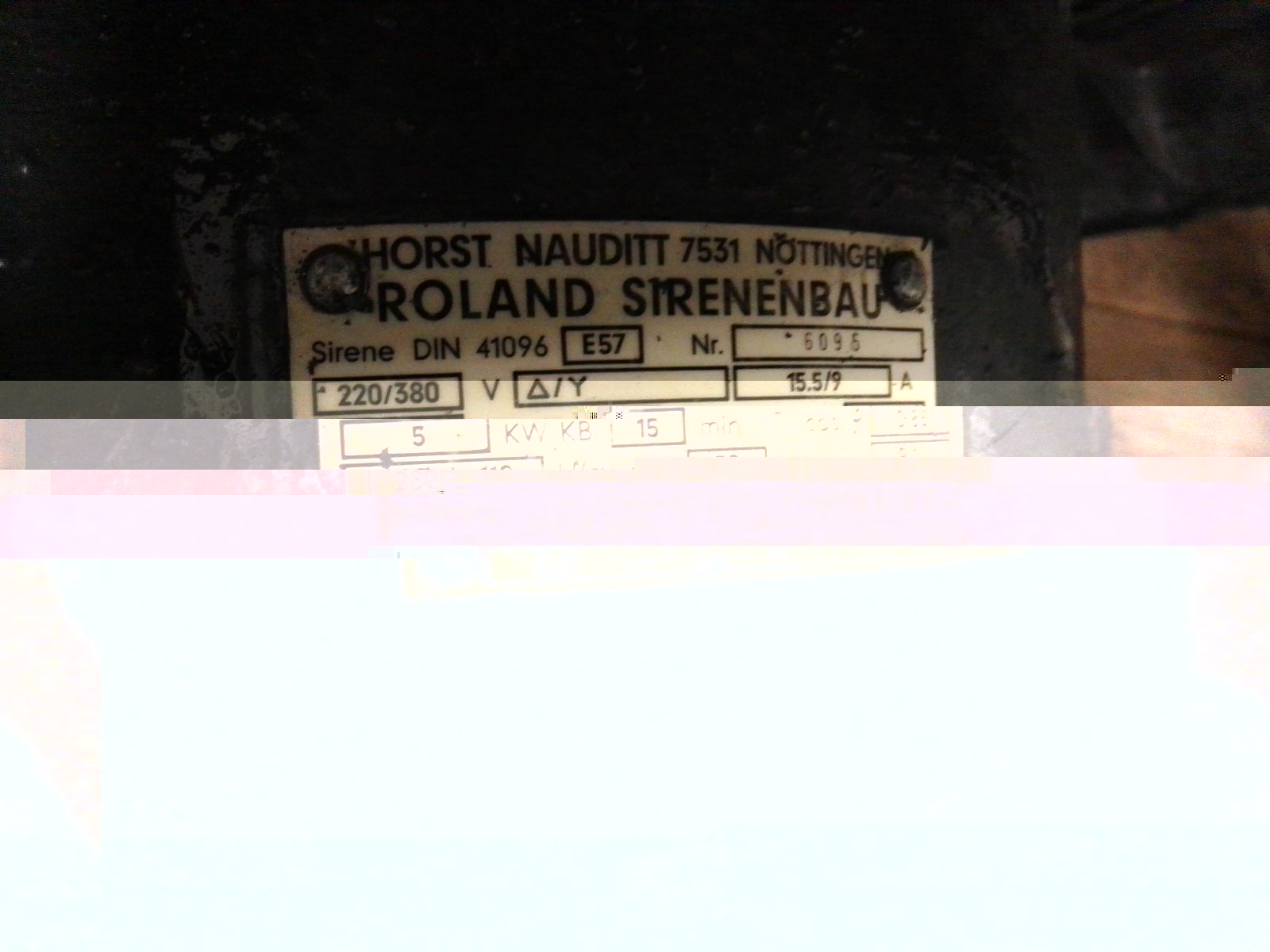

Edit: BTW, Danke Julian. Welches Baujahr und Seriennummer hat deine Roland denn?

PS : Anbei das Typenschild wie von sirenator gewünscht ;)
