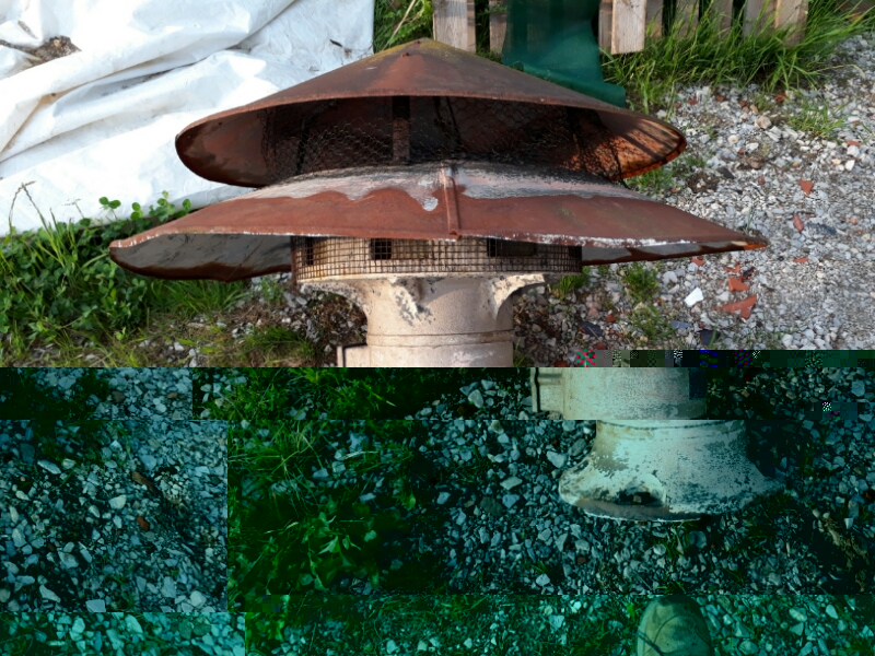

Ich hab die Tage schon ein bisschen interessiert bei euch reingeschaut, da wir ein neues Feuerwehrhaus bekommen und die alte Sirene entsorgt werden sollte.
Mein Name ist Markus und ich komme aus dem schönen Oberfranken. Wie man aus meinem Benutzernamen schon erkennen kann, gilt mein Interesse eigentlich alten Bulldogs und Landmaschinen.
Aber nun zur Sirene: da wir nicht wissen, ob wir da was elektronisches bekommen und da unsere Sirene von der Optik her auch sehr schön ist, haben wir sie am Samstag Sicherheitshalber demontiert, bevor sie dem Abriss zum Opfer fällt.
Es handelt sich um eine Elektror L1 mit dazugehörigen Schaltkasten S140.

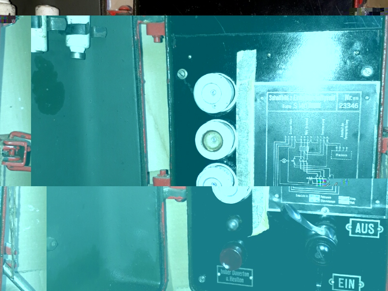

Restaurieren werd ich sie auf jeden Fall. Funktionsfähig ist sie ja, das letze mal lief sie Samstag vor 8 Tagen zum Probealarm.
Anbei das Bild von geöffneten Kasten. Hab vorhin bei Technik schon geschrieben, wisst ihr welches Öl da rein kommt?

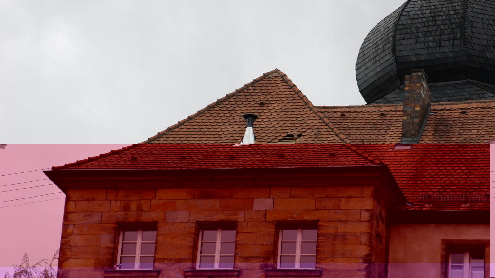

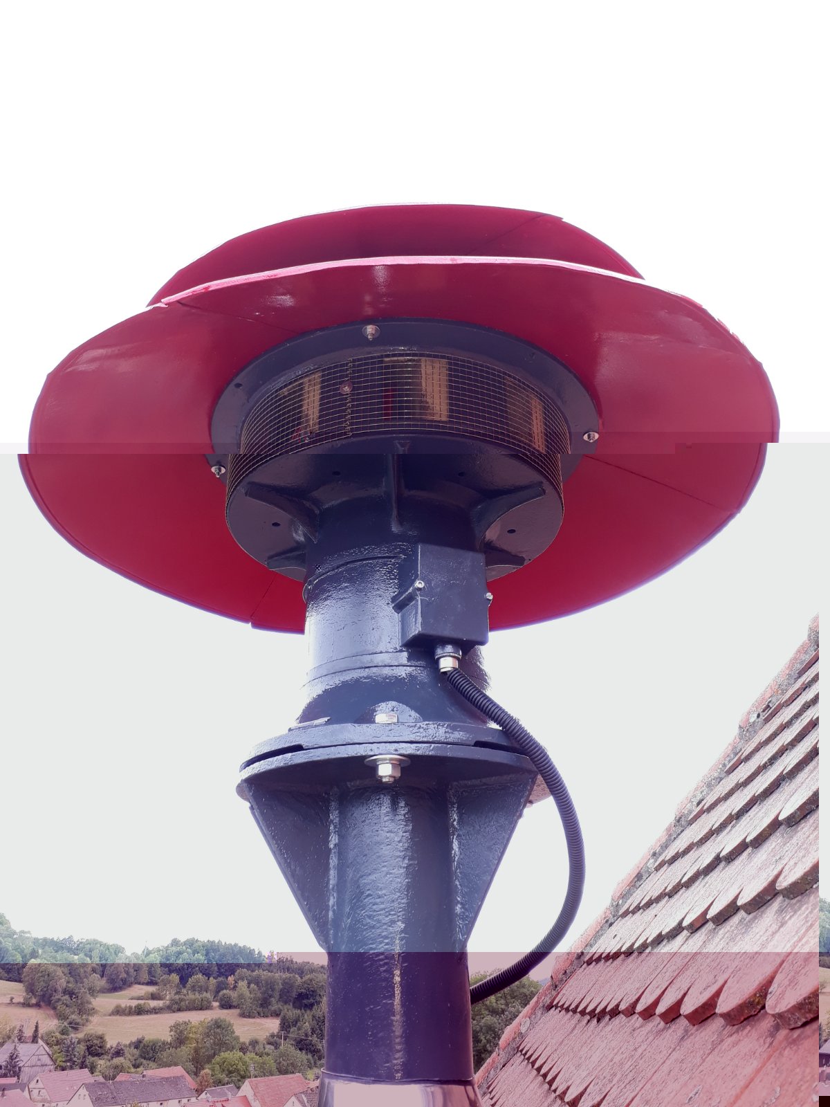

So, Hallo Zusammen,
jetzt folgen endlich mal die versprochenen Bilder von der Sirenenmontage am 25.August.
Nachdem unser Feurwehrhaus zwecks Neubau abgerissen wurde musste ein neuer Standort her. Es waren mehrere Möglichkeiten im Gesräch, unter anderem eine vorübergehende Mastmontage. Da die Sirene in der Verganheit aber im unteren Dorf und auch in den Außenorten schlecht zu hören war, fiel die Wahl dann auf das alte Schulhaus, das von der Evangelischen Kirchengemeinde als Gemeindehaus genutzt wird und sich zentral im Dorf befindet.
Vom Aufbauen des Mastes hab ich leider keine Bilder

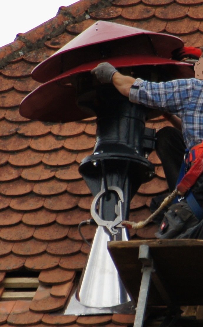

Und schon steht die Sirene auf den Dachböcken
Man kann bei der Montage schon erahnen, dass die Sirene wohl sehr gut zu hören sein wird

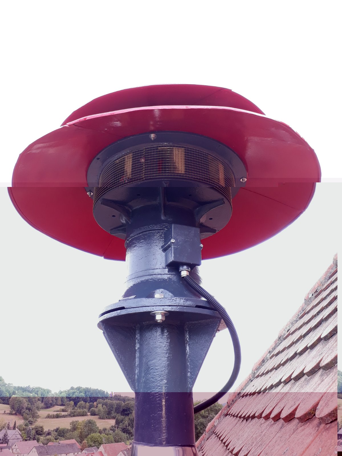

Montage des Daches
Die Sirene in ihrer ganzen Pracht

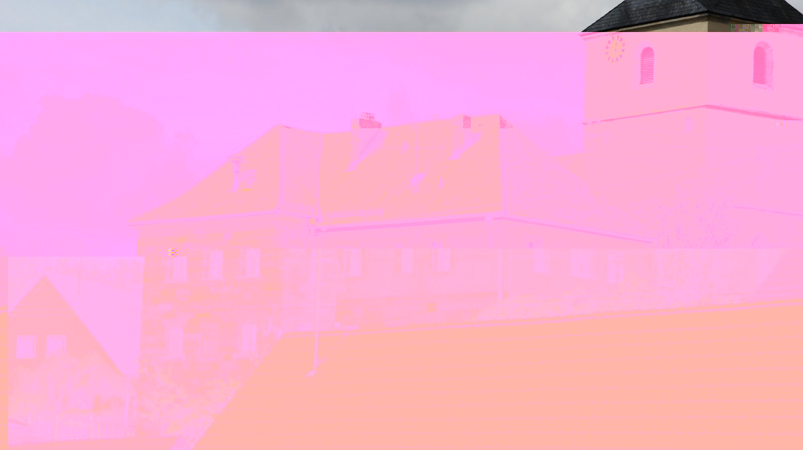

Gesamtansicht der alten Schule mit Sirene. Man könnte meinen, die Sirene steht schon seit 70Jahren da oben
Zwecks der Optik werden wir vermutlich die Edelstahldachdurchführung noch grau lackieren. Das VA glänzt fast ein bisschen zu stark.
Fazit des Testalarms und des letzten Probealarms: Die Sirene ist sehr gut in den Außenorten zu hören und durch den Hall des gegenüberliegenden Waldes hört es sich an, als heulen drei Sirenen im Dorf.

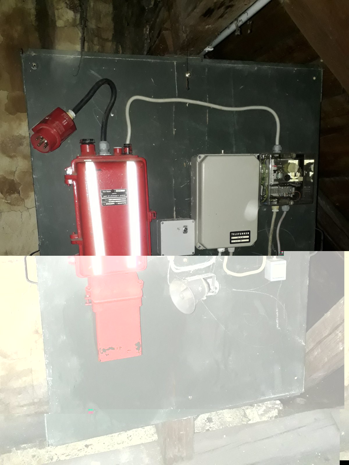

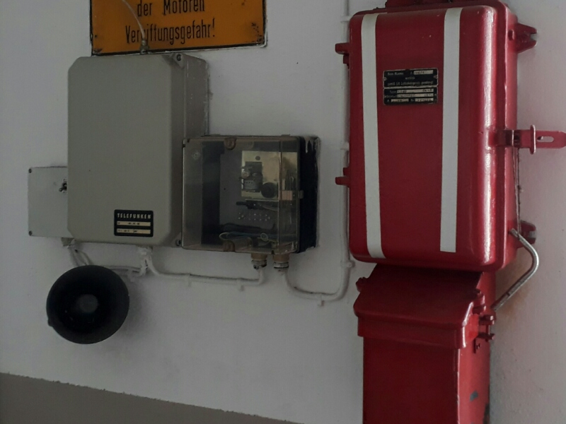

Ja Bilder von der Elektroinstallation hab ich auch:
Hier die Unterverteilung im Dachboden. Diese wird von der Unterverteilung im 1. Stock mit 5x10mm² versorgt. Die oberen Automaten sind für die Beleuchtung und Steckdosen, die Sirene hat in der unteren Reihe einen eigenen FI.
Die Erdung erfolgt direkt am Mast mit 1x16mm². Davon kann ich bei Bedarf auch noch ein Bild machen.
Hier die Steuerung mit Ölschütz, FWE und Taktsteuergerät, noch im Testaufbau. Ist jetzt natürlich fest angeschlossen.
Im Moment sind wir am Diskutieren, ob wir einen MS200-MPS 4/C anstatt dem alten Telefunken FWE und dem Taktsteuergerät, damit die Sirene auch "Warnung" wiedergeben kann. Das muss aber die Gemeinde mit dem Landratsamt klären. Hoffentlich bevor die Tetra Alarmierung oder sonst was kommt...
Das Ganze hat natürlich ein Elektriker gemacht und auch die entsprechenden Isolationsmessungen durchgeführt.

Danke für das viele Lob

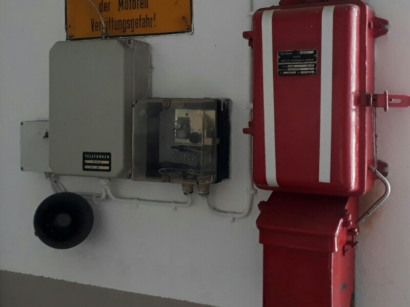

Aber so langsam hab ich mich glaub ich bei euch infiziert. Ich kann durch kein Dorf mehr fahren, ohne auf den Dächern zu schauen wo die Sirene steht. Ich hoffe, das gibt sich wieder...
Markus
- Beiträge: 1810
Re: Vorstellung
Für nur noch Warnung zusätzlich reich ein normaler MPS4, da frag mal den Sirenator, der hat noch passende^^
Müsst Ihn nur eure HF aus eurem bei dem anderem Einlöten, das ist fix gemacht.
