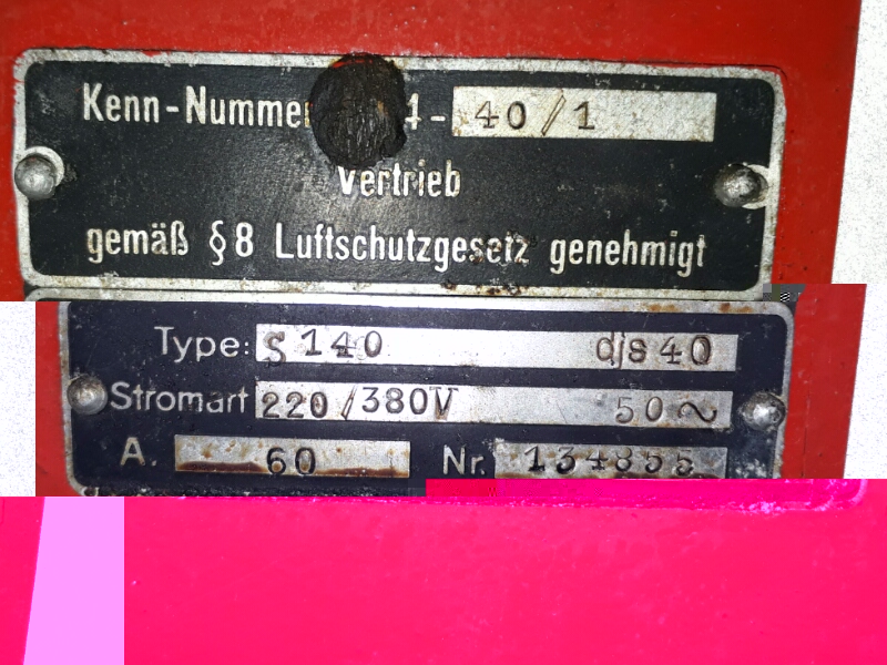

Wie unter Voestellung schon geschrieben, haben wir am Samstag eine Elektror L1 mit zugehörigrn S140 sichergestellt.
Ich wusste zwar, dass es sich um ein Ölschütz handelt, aber nicht, dwss das Öl bei leichten Kippen schon rausläuft.
Jetzt ist die Frage, welches Öl gehört da rein und wie viel?

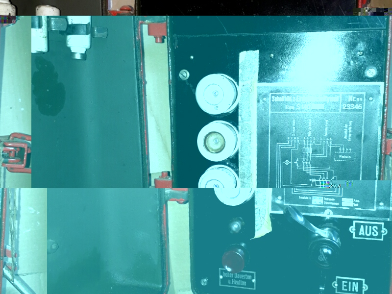

Schalteröl oder Trafoöl nennt sich das, bekommst du unter dem Suchbegriff auf ebay^^
Pass bitte mit dem altem Öl auf, das ist PCB-Haltig also sehr gut lüften, Öl in geschossenem Gebinde entsorgen.
Ölbecher usw. Draussen mit Bremsenreiniger spülen, dann neues auffüllen.
Diese Schütze dürfen auch nur ausschließlich senkrecht hängend betrieben werden.
Wahrscheinlich ist der restliche Schaltkasten innen hetzt auch voll mit Öl, denn da gibt es eine direkte offene Verbindung.
Das Öl befindet sich ausschließlich in dem hängendem Behälter unten, der seitlich mit zwei Schrauben befestigt ist.

Alles klar prima. Hab mir fast gedacht, dass Trafoöl passt. Leider haben mir unsere Elektriker in der Firma da auch nichts 100%iges sagen können, da Ölschütze auch vor ihrer Zeit waren... Gibts da irgendwelche besonderen Anforderungen für die Ölspezifikation? Muss mal schauen, welches Trafoöl wir in der Firma haben.
Den Schaltkasten werd ich sowieso mal richtig sauber machen, denk auch, dass ein bisschen Öl nach oben gelangt ist. Zum Anklemmen muss man ihn ja eh aufschrauben.
