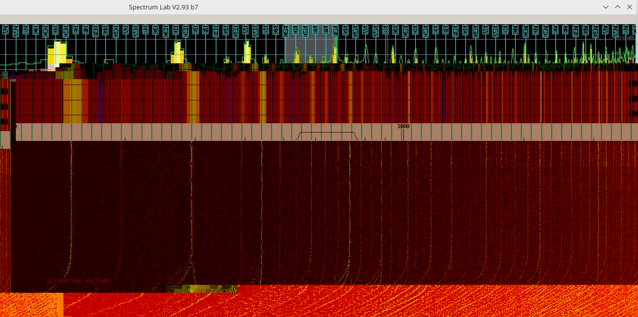

Man hört bei diesem Probealarm wunderbar die Schwebung, die Rotoren laufen also näherungsweise gleich schnell.
Ausgehend von 2800 U/min Obertonreihen in Hz
Hochton
420, 840, 1260
Tiefton
140, 280, 420, 560, 700, 840, 980, 1120, 1260
Resonanz ist durchaus möglich. Es steht und fällt damit, ob die resultierenden Über- und Unterdruckschläge ausreichen, um Schaden anzurichten. Ich würde das aber ehrlich gesagt nicht probieren wollen.
Die Spektrumanalyse zeigt ein interessantes Bild: Wenn es kein Artefakt von der Youtube- Kompression ist, scheint der schnellere Rotor vom langsameren Rotor gebremst und "gefangen" zu werden. Die Frequenz fällt nach einem Peak wieder ab.
Hochton
420, 840, 1260
Tiefton
- Beiträge: 1009
Re: L1/F2 läuft mit beiden Tönen!
Nein, die angestrebten Frequenzen sind ja 145 Hz und 430 Hz (grob D3 und A4). Man sieht, dass beide Motoren geringfügig langsamer laufen. Keine Ahnung was da los ist, aber die Grundfrequenzen (also nicht die Obertöne) verlaufen ja hier völlig normal. Der "Peak" ist seltsamerweise in der Oberoktave des langsamen Rotors (D4).Totusignotus hat geschrieben: Montag 13. April 2020, 14:05 Die Spektrumanalyse zeigt ein interessantes Bild: Wenn es kein Artefakt von der Youtube- Kompression ist, scheint der schnellere Rotor vom langsameren Rotor gebremst und "gefangen" zu werden. Die Frequenz fällt nach einem Peak wieder ab.
Ich glaube auch nicht, dass akustische Resonanz ein Problem sein könnte (da könnte allenfalls die abgegebene Schallleistung drunter leiden, falls das nicht durch den durchdringenderen Doppelton ausgeglichen wird), sondern mechanische - wenn beide Motoren gegeneinander anlaufen bzw. rappeln.
- Beiträge: 530
Wenn die Rotoren geringfügig höher drehen (145Hz und 435Hz), geht die Rechnung mit den ganzzahligen Vielfachen immer noch auf. Wenn es kein "Messfehler" ist, kann es wirklich sein, dass der Tieftonrotor etwas gebremst und der Hochtonrotor etwas beschleunigt wird. Es fände also ein Kraftfluss zwischen den Rotoren statt. Die Torsionskräfte, wenn beide Motoren gleichzeitig anlaufen, könnten (???) langfristig ein Problem sein.
Noch was: Ich habe bisher keinen Sirenenrotor gesehen, der absolut perfekt gewuchtet war. Wenn die Rotoren gegeneinander synchronisiert werden, treffen die Unwuchten nach etwa jeder halben Umdrehung aufeinander. Die Konstruktion schwingt also (wieder ausgehend von 2800 U/Min) bei ~46 Hz + Obertöne. Wenn an einem oder beiden Rotoren ein Schaden auftritt, ist das natürlich katastrophal. Deshalb kann es sein, dass die Hersteller direkt gesagt haben: Nicht machen, blöde Idee.
