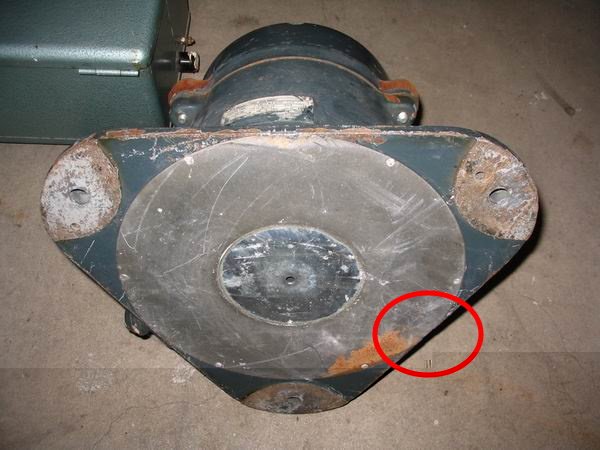

Ich habe durch zufall, eine Preisgünstige E57 von Abeg bekommen. Jetzt wollte ich sie restaurieren, aber die lager sind so schlecht dass ich sie beide wechseln werden muss. Aber bei den Abeg sind ja auf der unterseite eine Bodenplatte, diese ist selber schon arg rostig deswegen würde ich sie gerne abmachen. Nur wie? Hat jemand Tipps?
Untere Abdeckung bei Abeg E57 entfernen

Du kannst die Platte an einer der flanken des Flansches mit einem flachen Gegenstand abhebeln und dann rund herum gehen. Diese platten wurden mit senk-Kerbnägeln befestigt, ähnlich wie das Typenschild. Die platte sollte mind. von einer der drei Seiten zugänglich sein. Diese ist so ca. 1,5mm stark.

Danke!!! Hat super geklappt und die wucklungen sind Göttlich!!!
