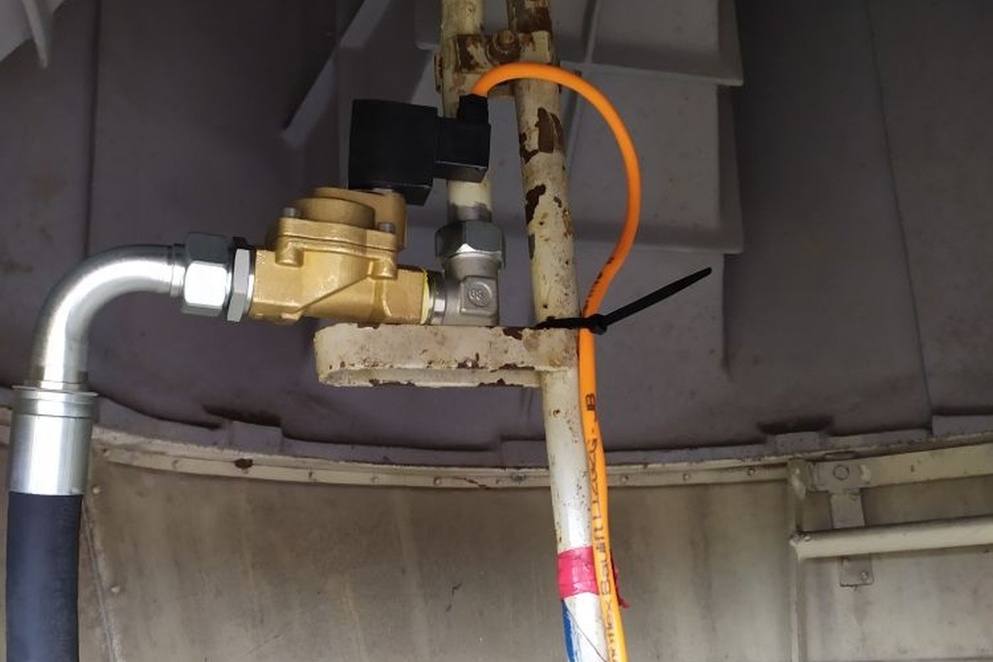

Fertig montierte Leitung mit zusätzlichem Kugelhahn und dem neuen Ventil

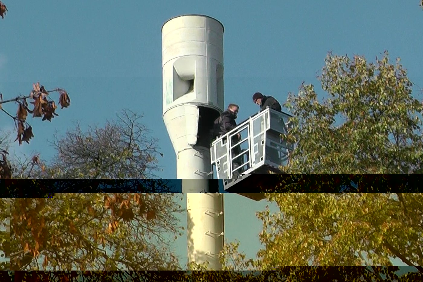

Matze und Admin Joachim bei der Montage, "Bodenpersonal" Günter (DS55) und Mario
Neues Ventil mit neuem Kabel

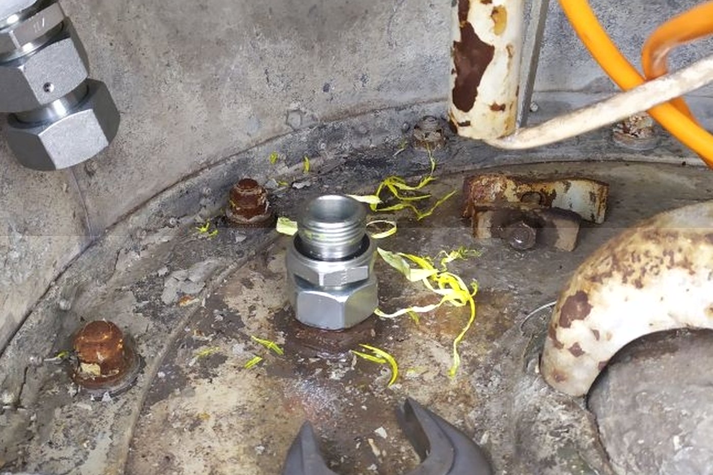

Neue Verschraubung am Ausgang des Druckluftbehälters. Vorher war hier zunächst ein Stück Rohr, welches entfernt wurde. Der Schlauch dafür entsprechend länger gehalten.

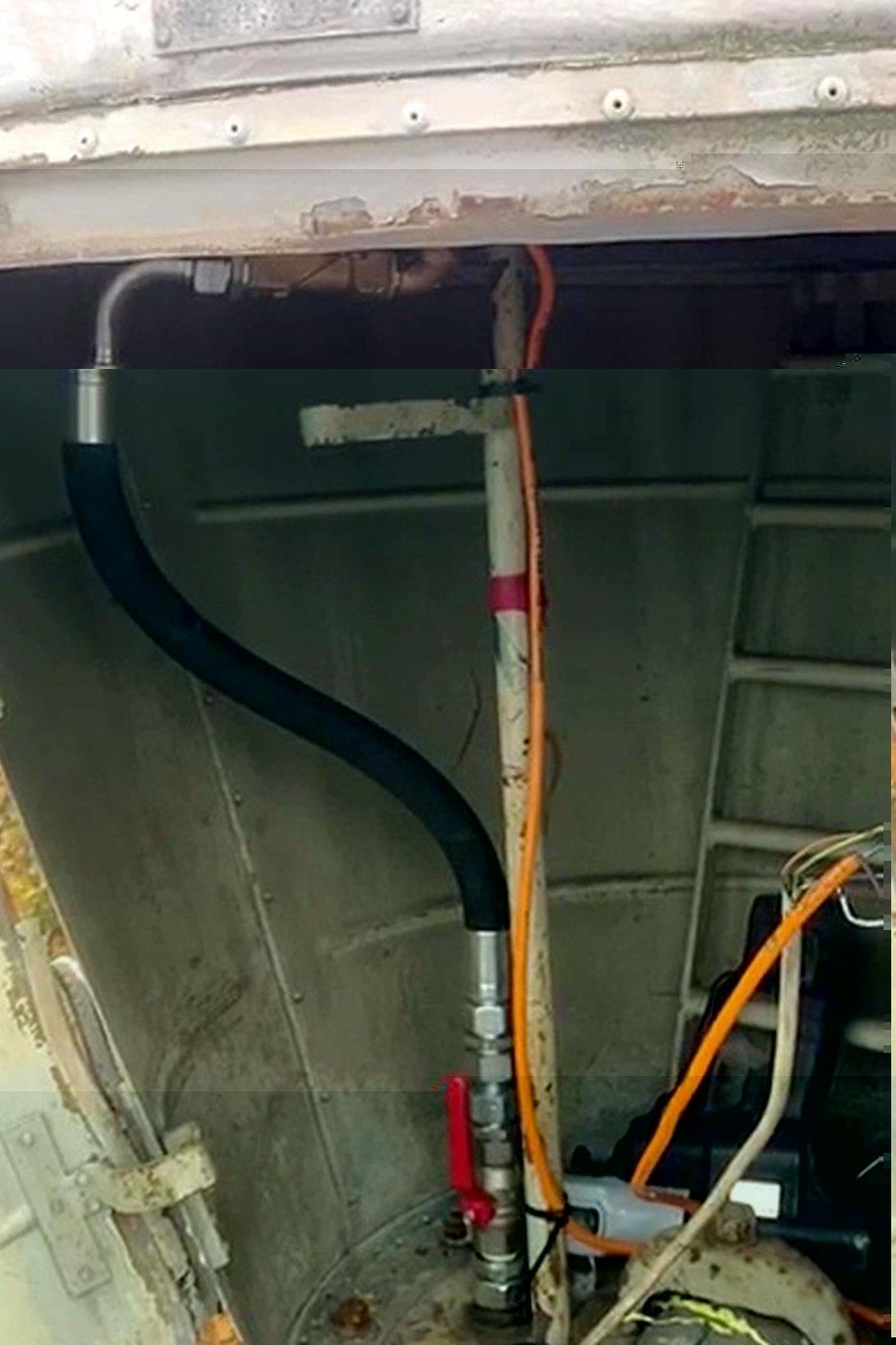

Endzustand mit Kugelhahn unten
