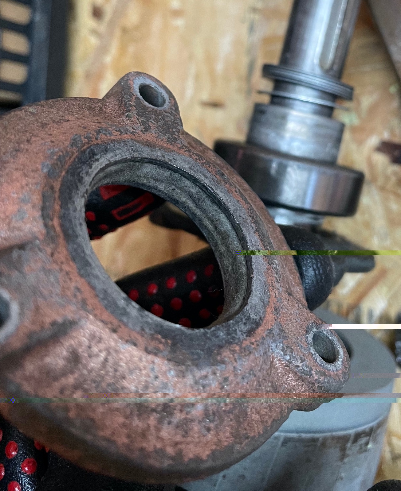

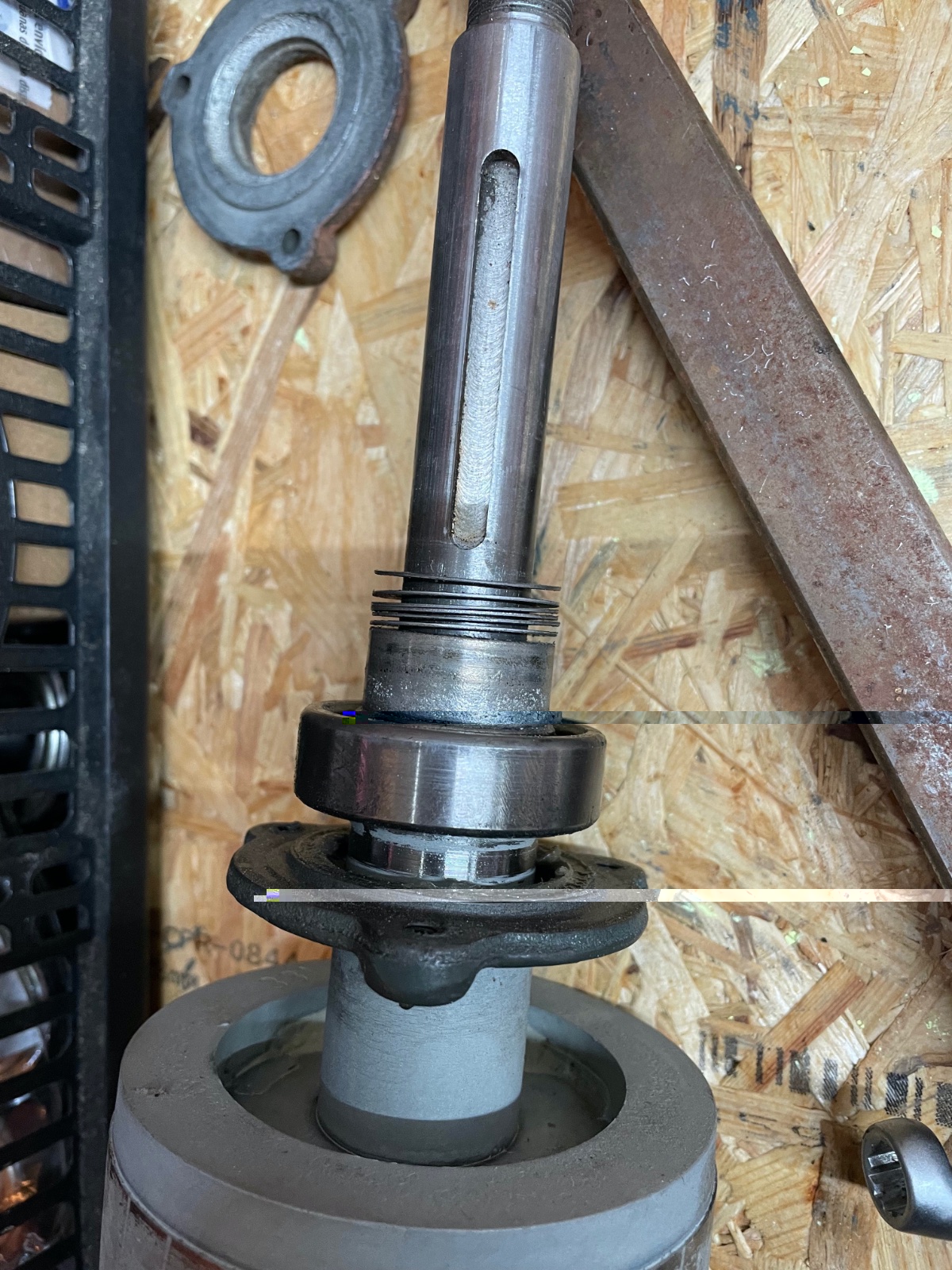

Hi!
Habt Ihr sowas schon mal gesehen? Bisher hatte ich nur Helin E57 hier liegen. Aber diese scheint von Abeg überarbeitet worden zu sein laut Schild und hat ein paar Besonderheiten (sie brauchte auch einen speziellen Abzieher für den Rotor).
Da sind oben und unten Filzdichtungen in den Lagerdeckeln und Unterlegscheiben auf der Achse.
Was hat es damit auf sich? Kam das im Zuge der Überarbeitung mit rein?

Alles normal. Nix Neues.

Na denn. Hab ich hier noch nichts von gelesen und die letzten drei E57 hatten das nicht drin, auch keine Unterlegscheiben auf der Achse.
Kann man die Filzdichtungen irgendwo nachkaufen? Bisher war ja alles irgendwie genormt an Ersatzteilen. ;)
Dann könnten wir das auch hier in die Liste mit aufnehmen: viewtopic.php?t=4412

Die Unterlegsscheiben sind wegen dem Gummi am Rotor unten dran, damit das besser passt.
Das Filz kann man so nicht kaufen.
