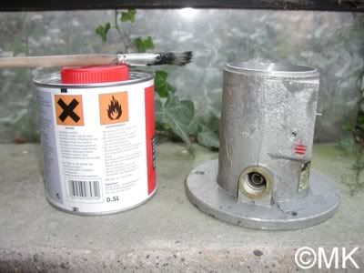

(2) chemisches Entfernen:
Dazu sollte man einen starken Abbeizer der 'Firma Kreuz&Totenkopf' verwenden. Irgendwelche 'Bioabbeizer' sind da meist zu schwach. Hier muss richtige Chemie ran! Nach dem Einwirken lässt sich die entstandene Pampe abschaben. Dann wieder mit Abbeizer einstreichen und die verbliebenen Farbeste mit Toilettenpapier, etc. abwischen, bis die Metalloberfläche sauber ist. Anschließend gründlich abspülen um den Abbeizer restlos zu entfernen.

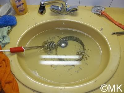

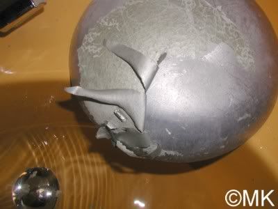

(3) Abschälen:
Diese Methode ist ziemlich sauber (kein Staub, kein Herumschmieren), aber leider funktioniert sie nicht bei jedem Lack. Der zu entlackende Körper wird in fast kochendes Wasser gegeben, so dass sich dieser gut aufheizt.
Nach ein paar Minuten kann man die alten Lackschichten mit einem Messer, etc. komplett abschaben. Besonders gut funktioniert des Verfahren bei alten dicken Lackschichten und Hammerschlaglack.
