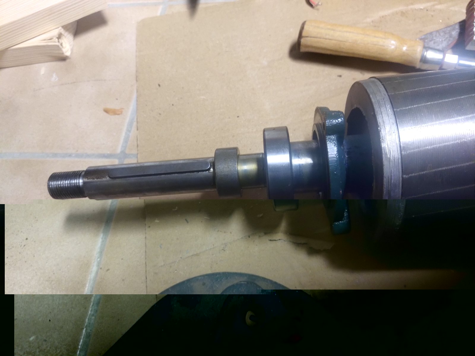

Ich muss die Kugellager ersetzen, weiß aber nicht wie ich den oberen Kugellager abbekomme wegen der Nut.
Ich hab auch schon andere Post gelesen aber ich werde einfach nicht schlau wie ich es abziehen muss.
Es wäre mega wenn einer es für dumme erklärt 😉 was ich machen muss.

Das ist eine sogenannte Passfeder. Die kann man eigentlich aus ihrer Nut in der Achse herausziehen. Ggf. die Passfeder mit Schonbacken im Schraubstock einspannen und dabei vorsichtig am Läufer "hebeln".

Ahh, danke jetzt habe ich es kapiert 👌👍
