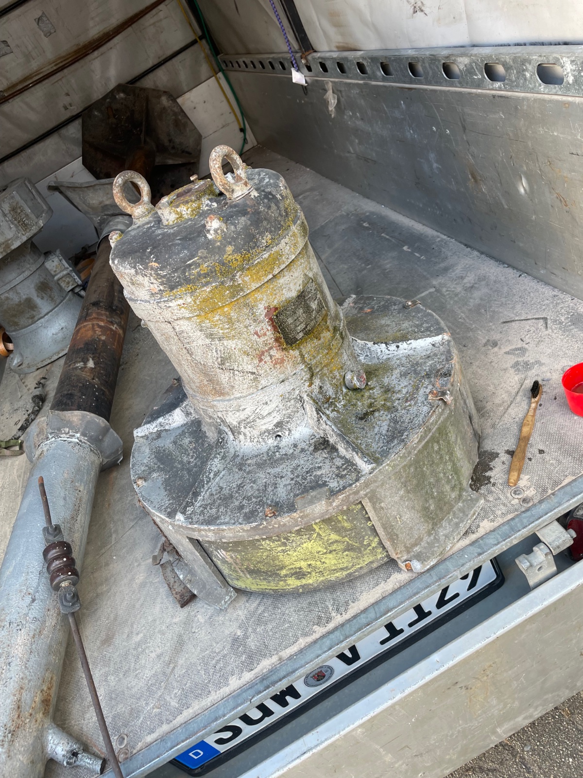

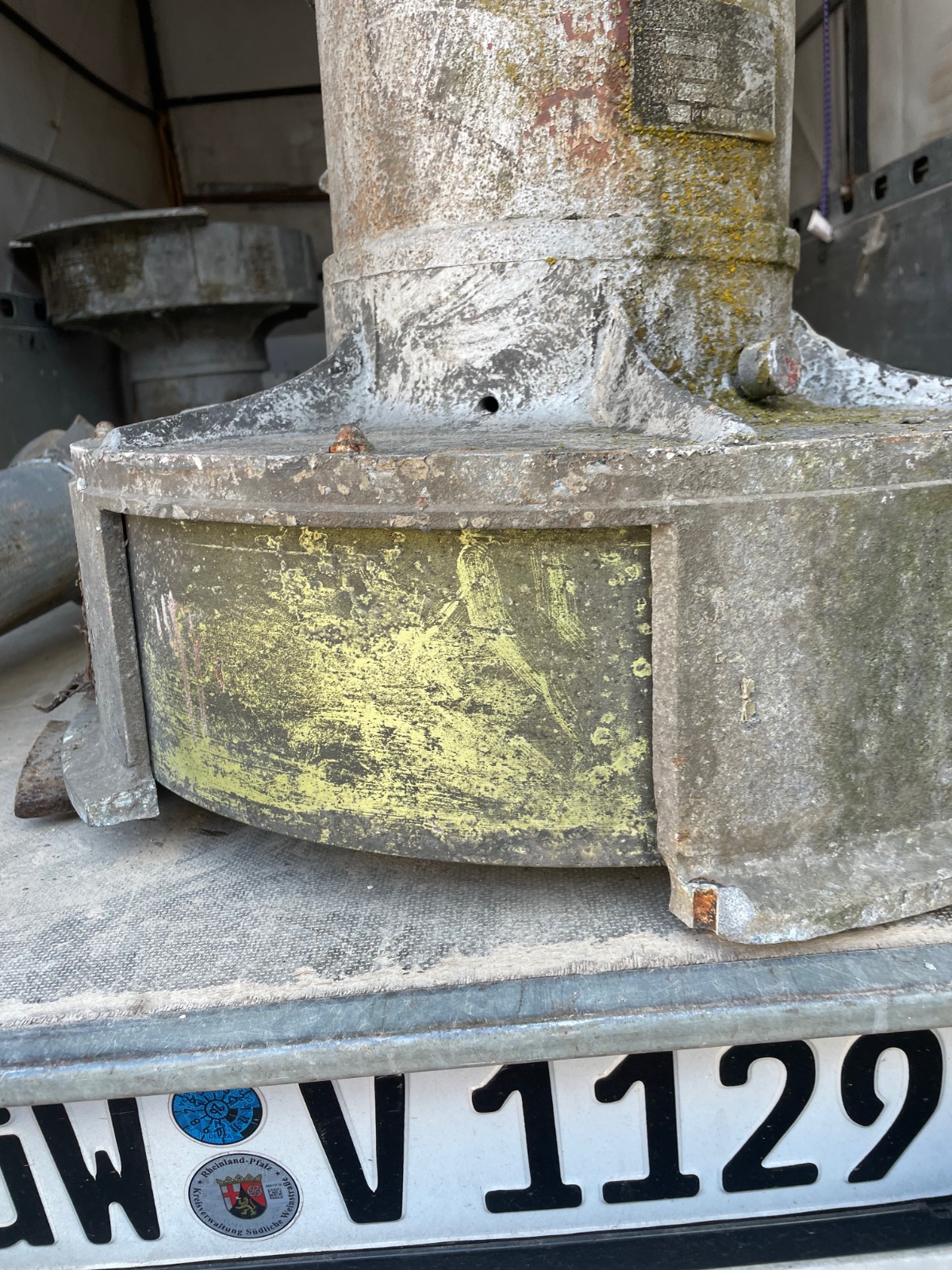

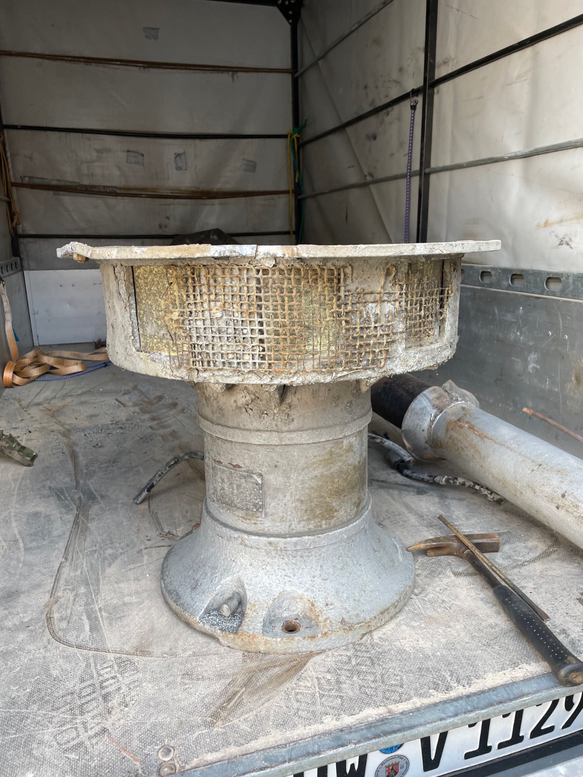

Zuerst einmal die Bestandsaufnahme:

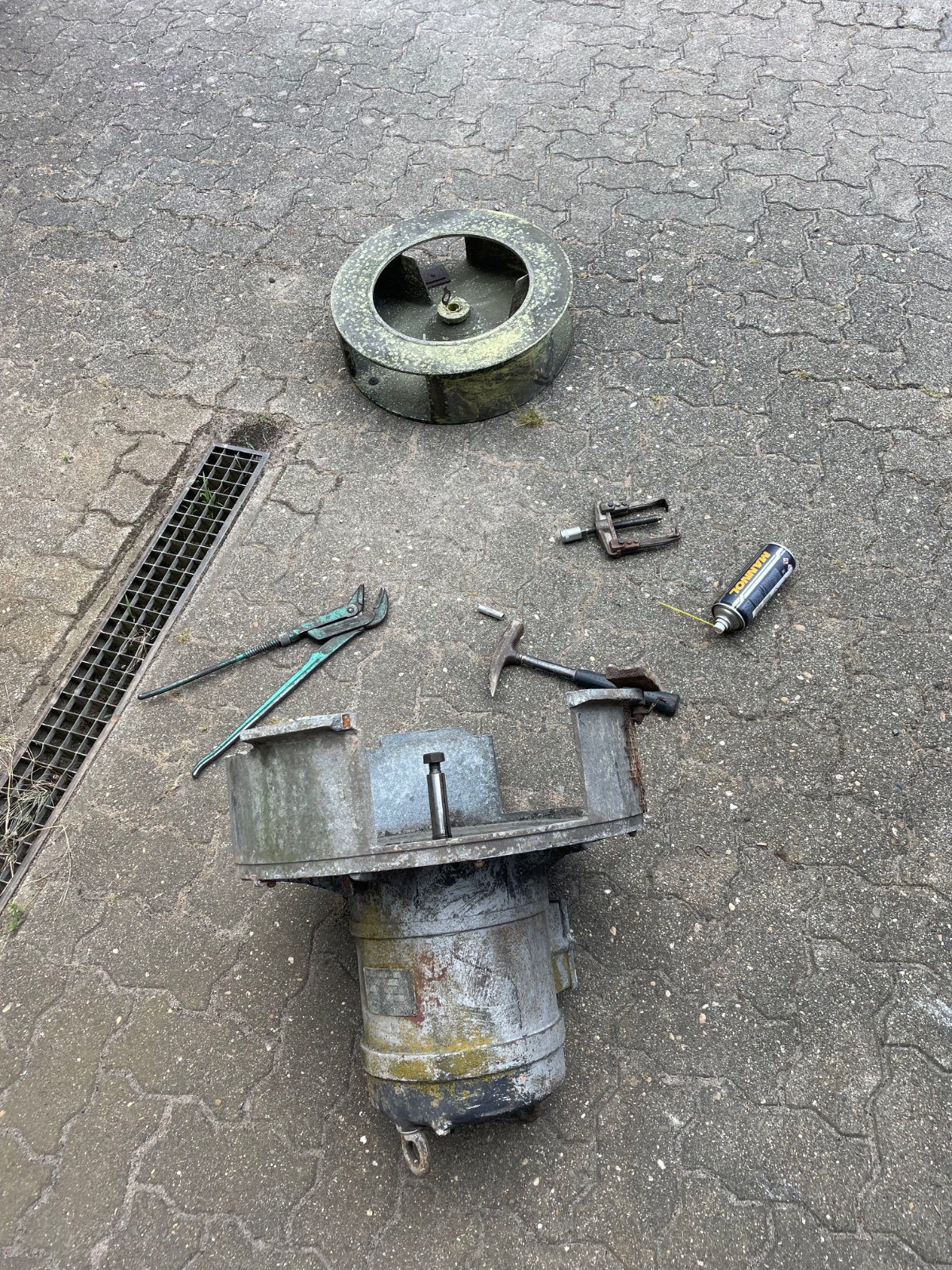

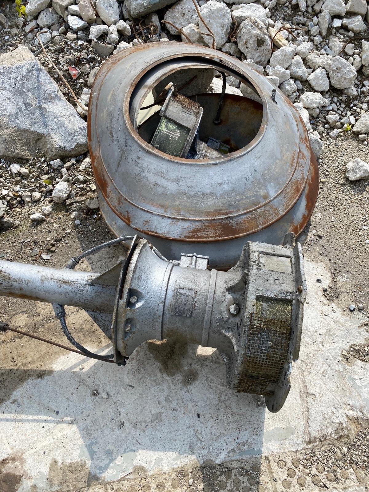

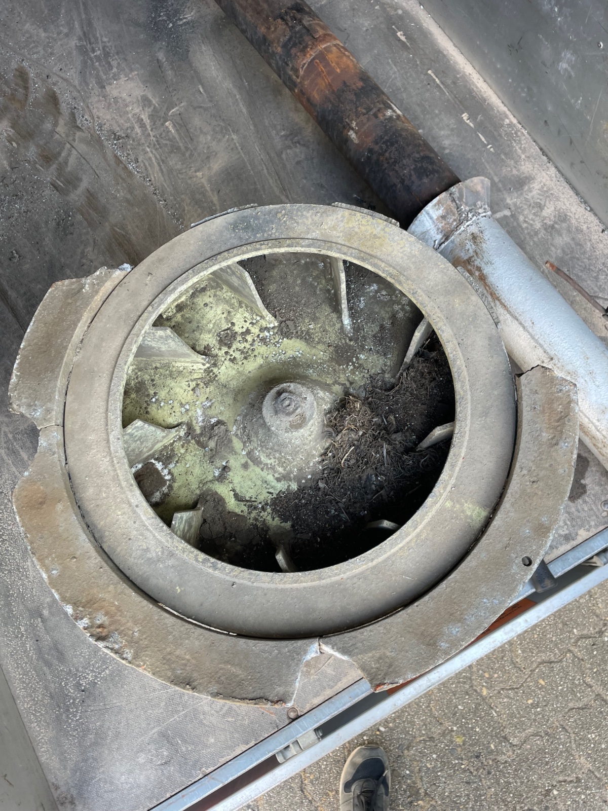

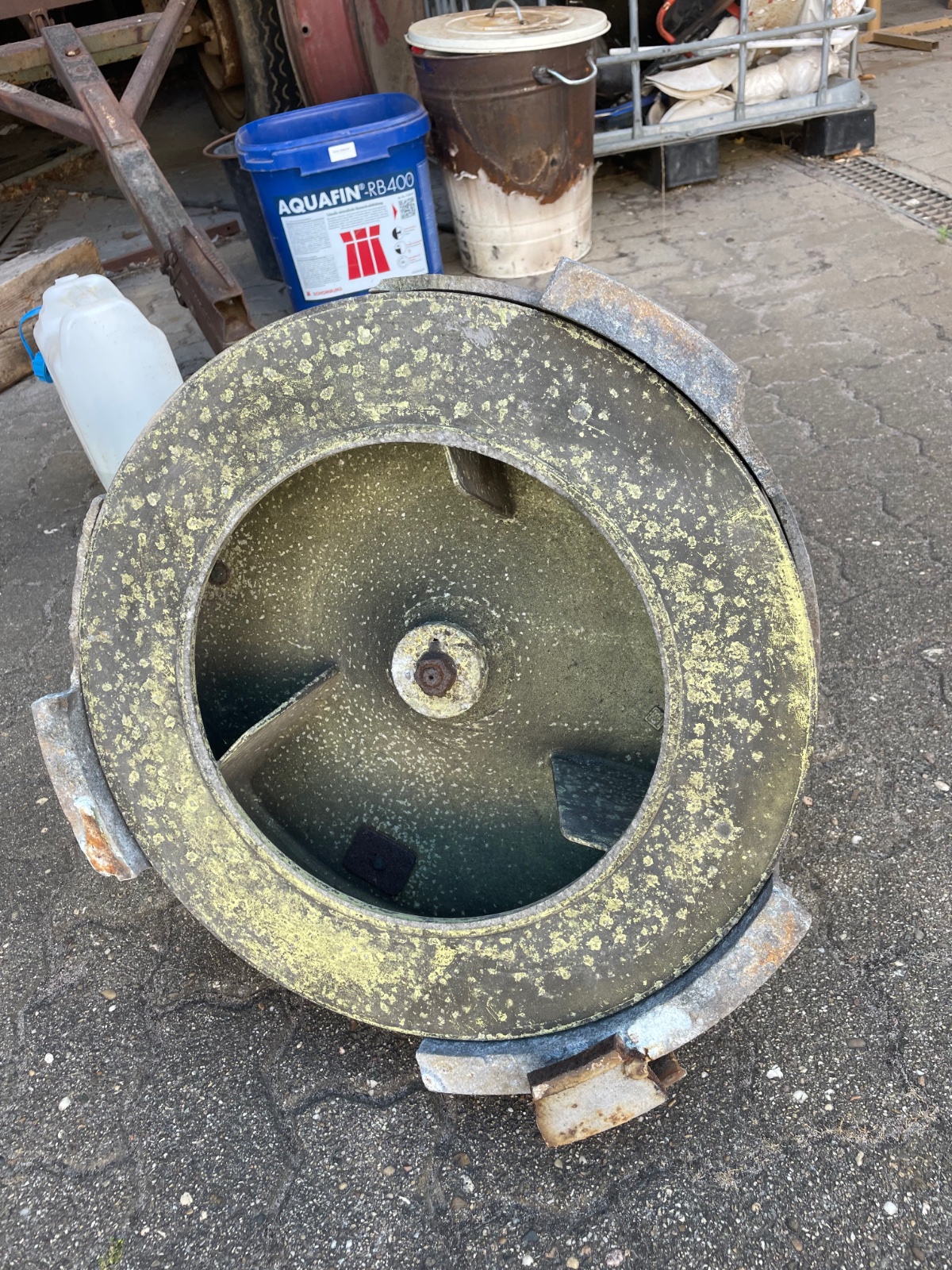

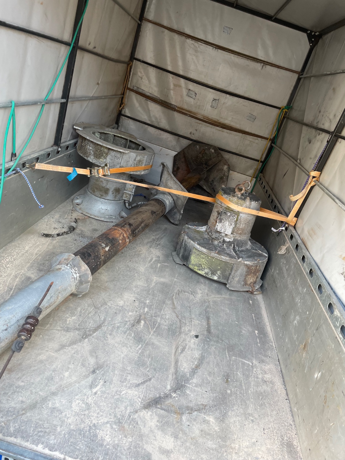

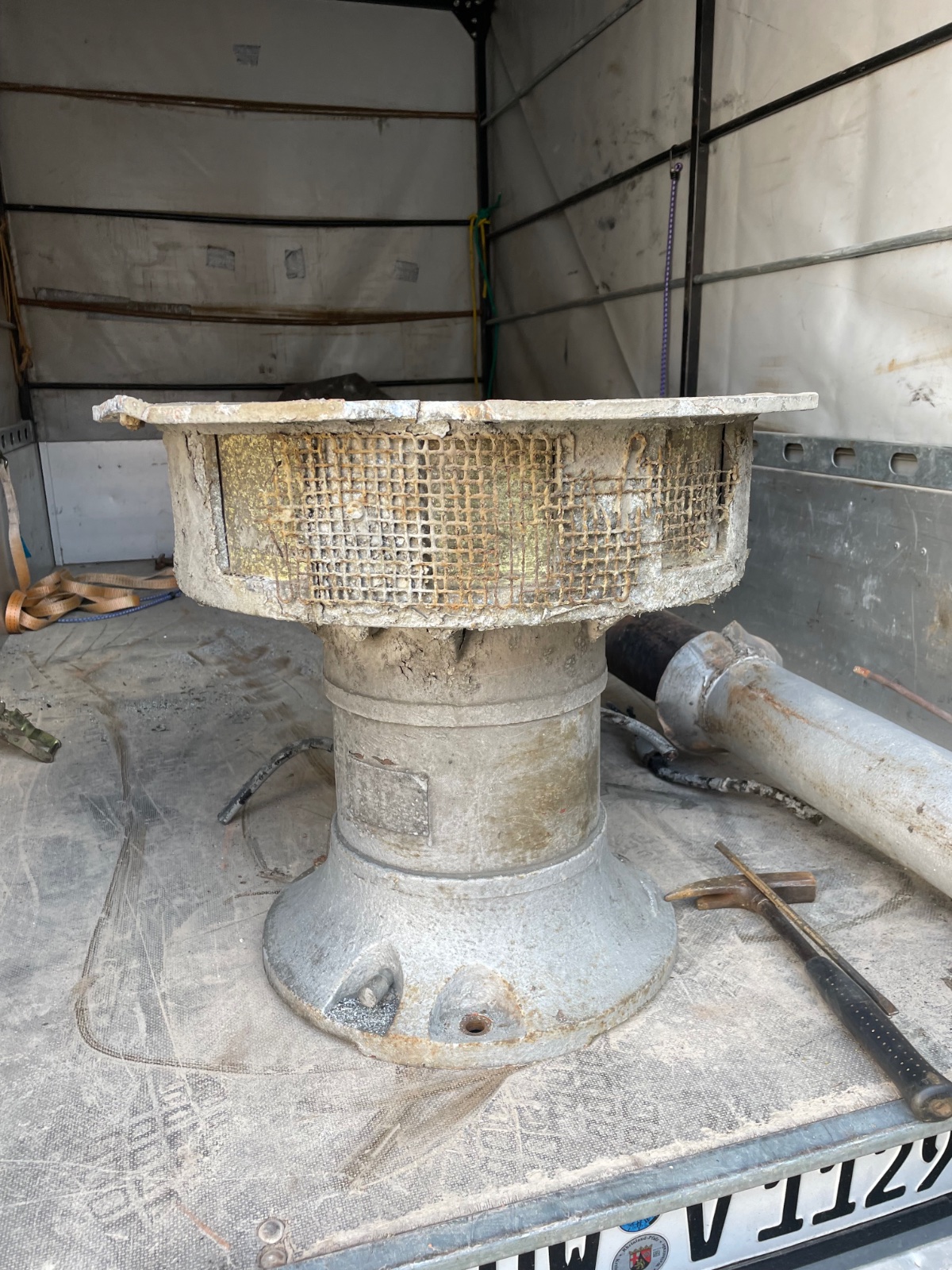

Leider hat hier die klassische L1/F2 Krankheit zugeschlagen und der Statorring des Hochtöners ist zu großen Teilen abgebrochen. Beim Tieftöner fehlen ebenfalls die freien Stege des Statorrings. Auch das Abstandsstück, an dem die Bruchstücke hängen fehlt leider. Die Schaltanlage (sofern sie noch vorhanden war) fehlt leider auch.

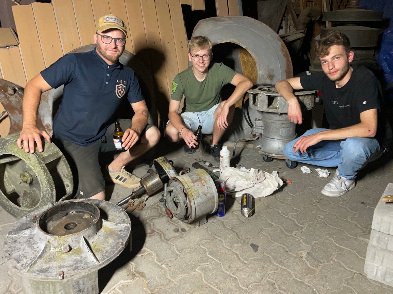

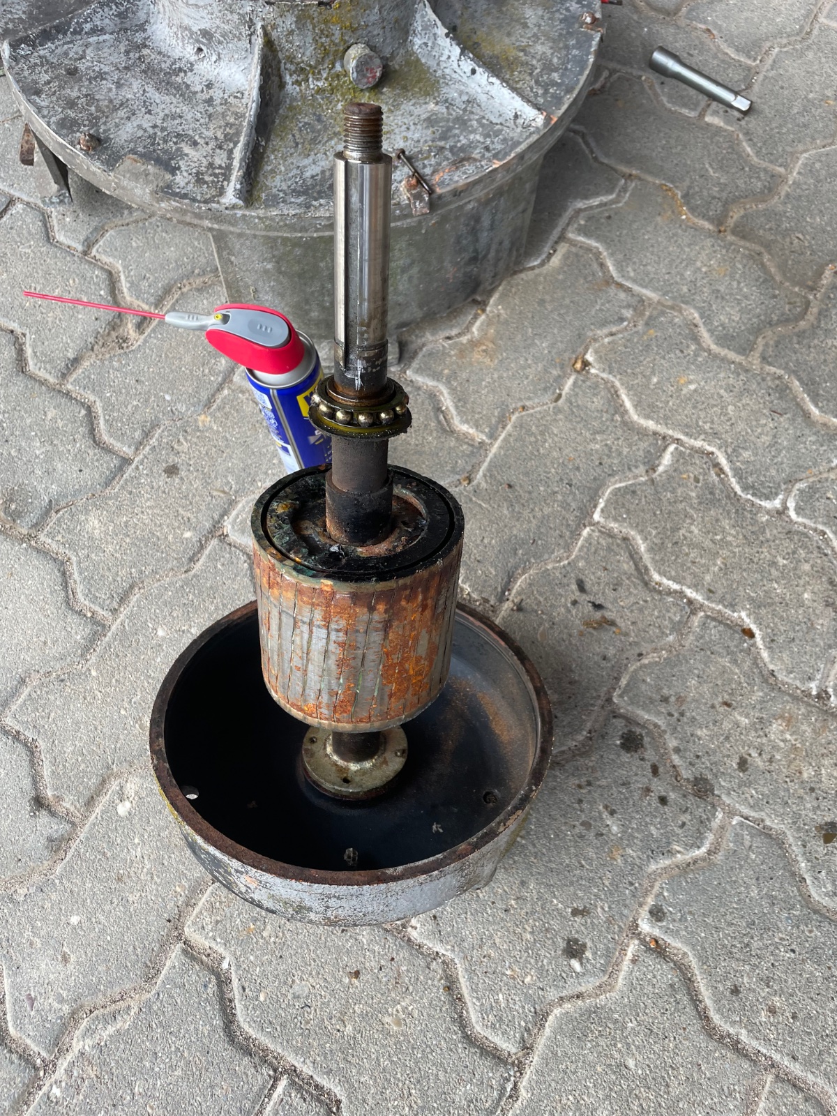

Der Hochtöner läuft zum Glück, sprich der Elektromotor funktioniert einwandfrei, die Lager laufen gut und der Rotor hat keine Macken, Unwucht oder sonstiges. Da auch alle Ports vom Stator noch vorhanden sind, ist der Klang auch nicht wirklich beeinträchtigt. Beim Tieftöner ist leider das hintere Lager festgerostet, da aufgrund der weggebrochenen Abdeckung Wasser eingedrungen ist. Die Lager tausche ich aktuell, danach kann ich mehr über die Funktion sagen. Ich denke jedoch dass beim Tieftöner auch alles funktionieren sollte.

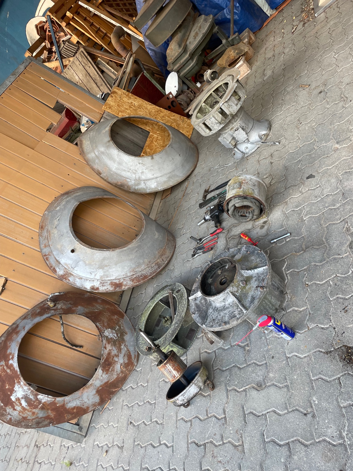

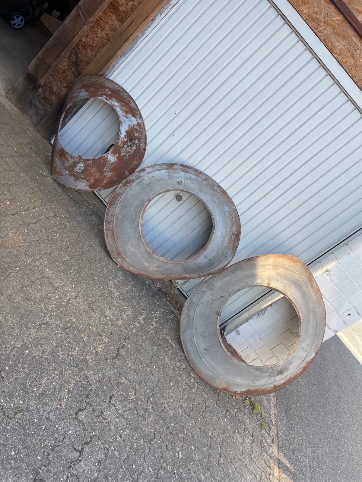

Alles drei Schutzdächer sind ohne Lochfraß und in gutem Zustand (außer dass sie etwas verbogen sind). Den Mast habe ich auch komplett mitgenommen.

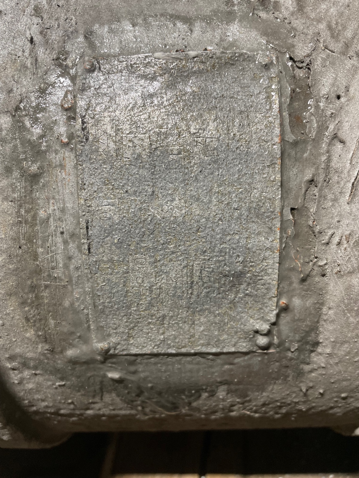

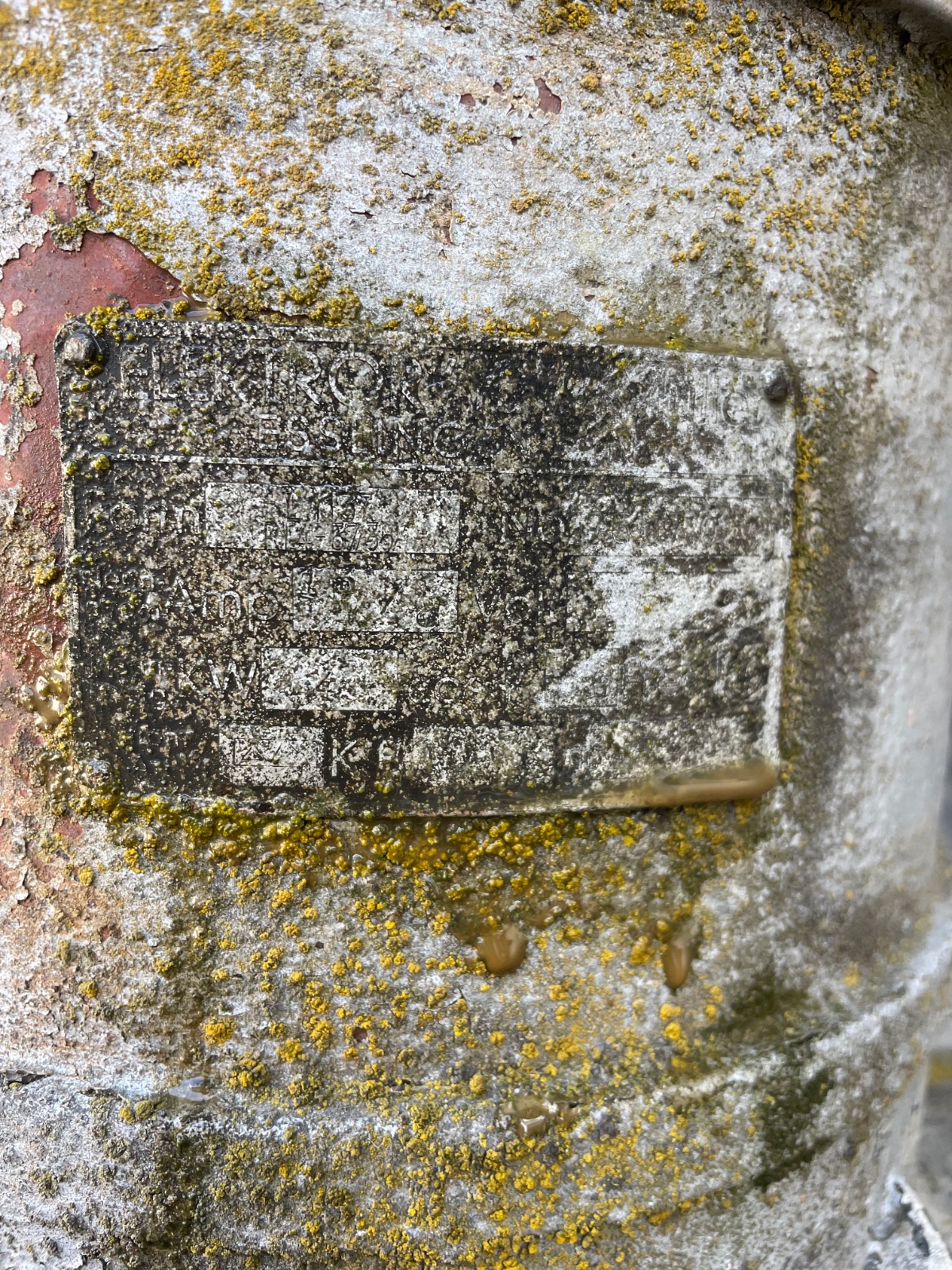

Die Typenschilder sind noch vorhanden und nach einer noch ausstehenden Säuberung sicherlich gut lesbar.
Die Seriennummer des Tieftöners ist schon zu erkennen und lässt auf ein Baujahr um 1940 schließen.

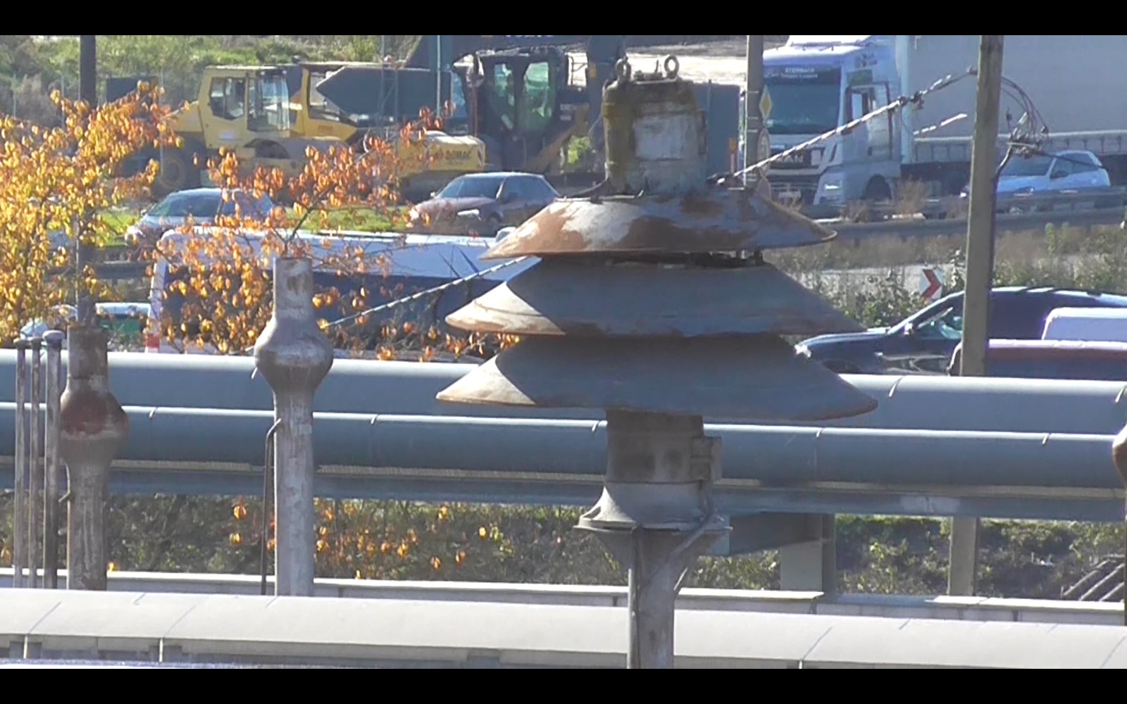

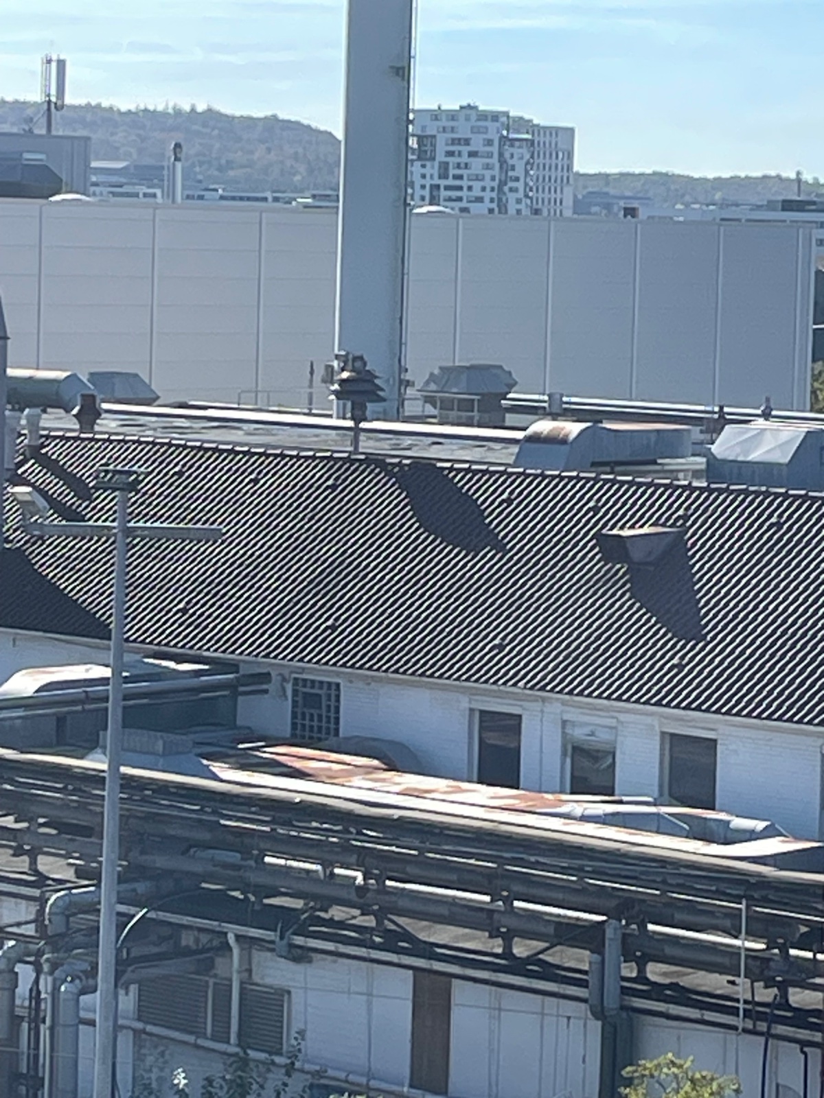

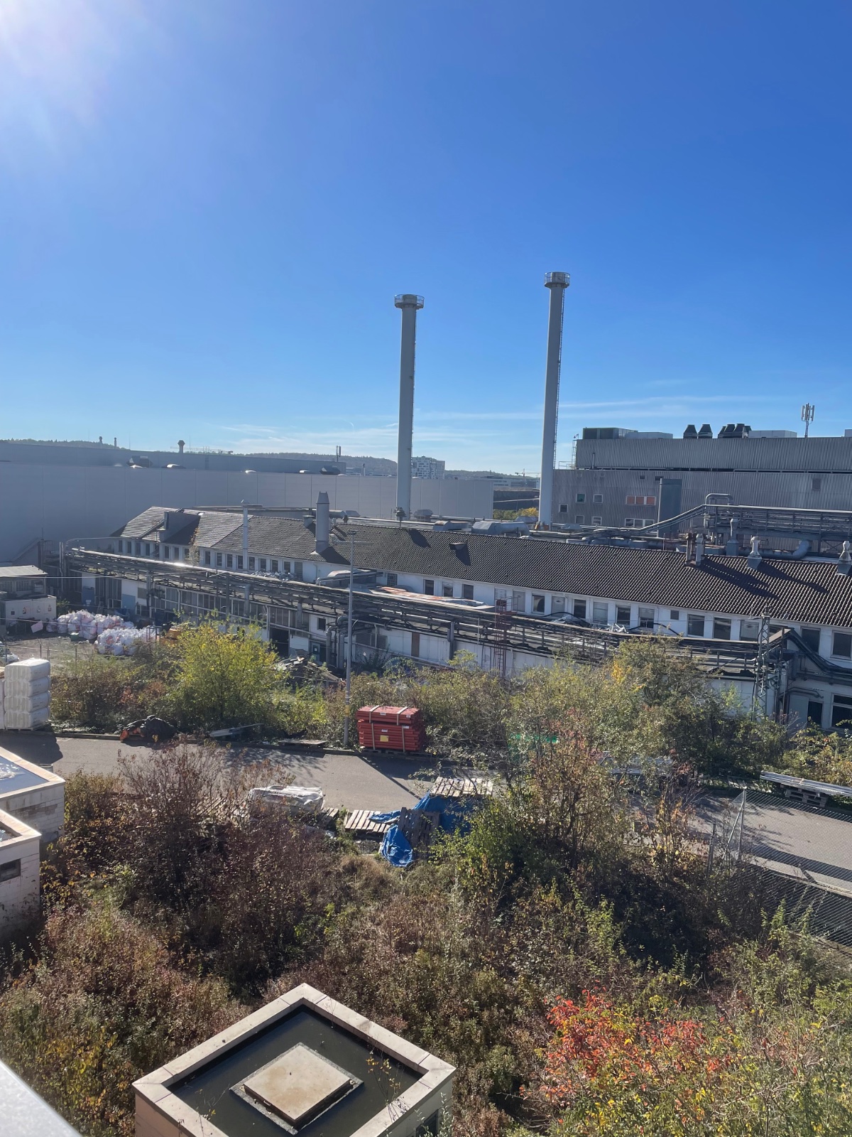

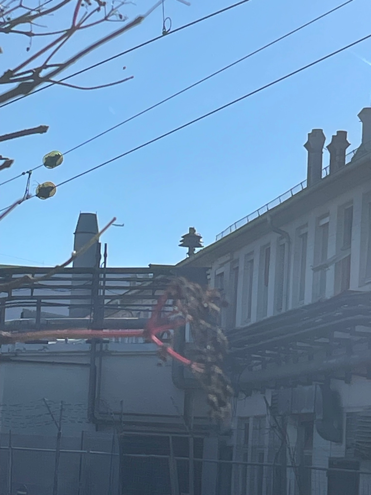

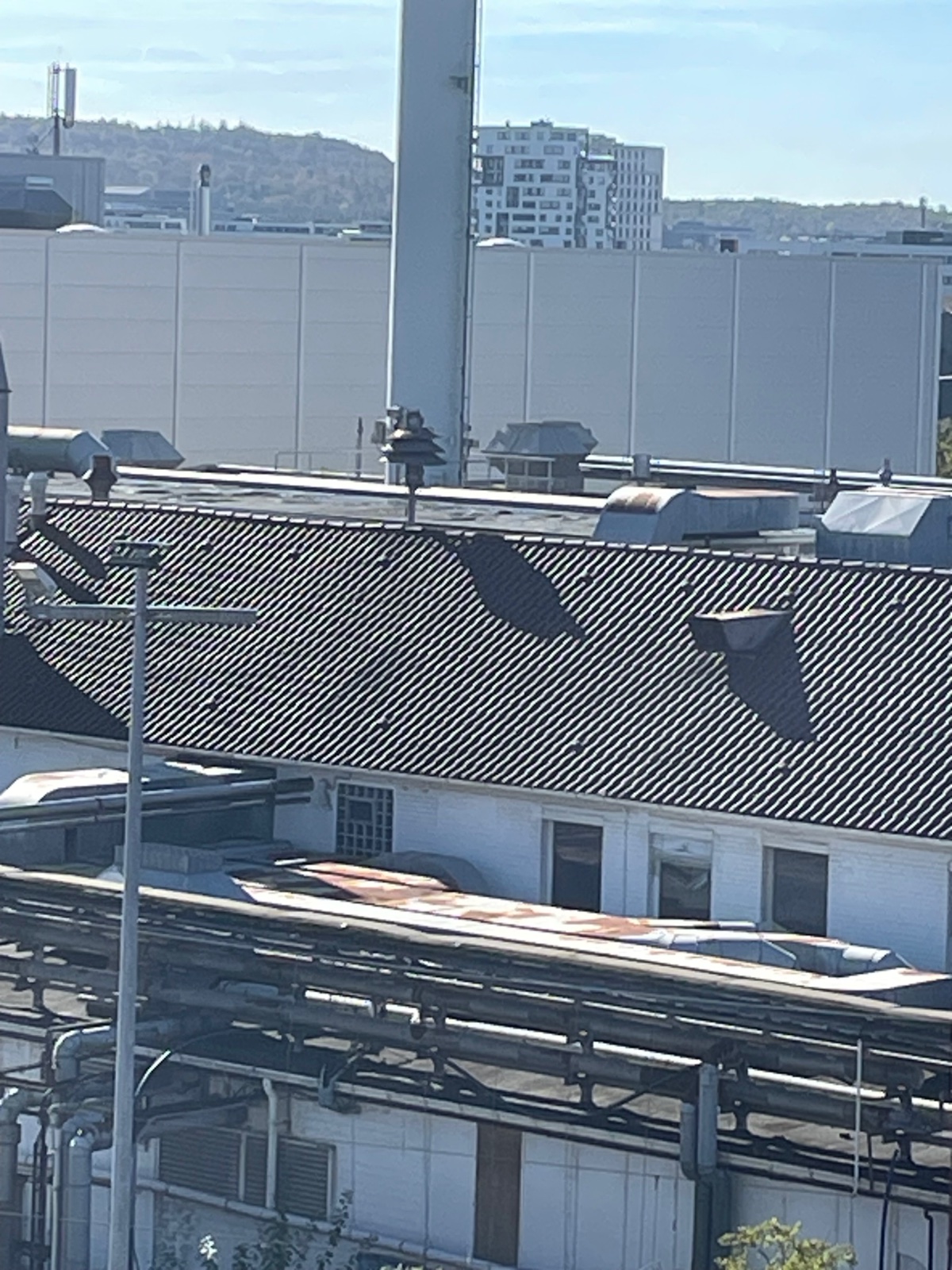

Die L1/F2 stand bis vor zwei Wochen auf dem Dach eines Fabrikgebäudes in der Tübinger Allee in Sindelfingen. Dieses gehörte früher der IBM (zu Vorkriegs-und Kriegszeit Deutschen Hollerith-Maschinen Gesellschaft (DEHOMAG)).
Seit 2003 stand dieses leer. Irgendwann wurde das Gelände von Mercedes Benz gekauft. Diese entschlossen sich 2024 die alten Fabrikgebäude abzureißen. Ein aufmerksamer Zuschauer meiner YouTube Videos gab mir dann letztes Jahr dankenswerterweise den Tipp, dass dort vermutlich eine L1/F2 steht und ich mich beeilen sollte, da die Abrissbagger schon bereit stehen. Die Sirene war tatsächlich nicht von der Straße aus, sondern nur vom höhergelegenen Parkdeck des gegenüberliegenden Hornbachs zu sehen.

Es hatte 8 Monate, ca. 35 Emails, ca. 5-10 Telefonate, einen Kaufvertrag und ein 10 Seitiges Lastenheft gebraucht bis die Sirene von der Abrissfirma abgebaut und an mich übergeben wurde. Entgegen der Absprache bekam ich vor dem Abbau keine Info und konnte so auch nicht dabei sein und unterstützen. Dementsprechend geschah das, was ich schon befürchtet habe: Die Sirene wurde beim Abbau beschädigt.
Jedoch erkannte ich später dass viele Bruchstellen schon verwittert und dementsprechend schon lange vorhanden waren. Die Sirene hing quasi noch „am seidenen Faden“ (man sah auch schon vorher dass der Tieftöner schon irgendwie schief hing). Vielleicht hätte ich mit meiner Anwesenheit beim Abbau auch nicht mehr retten können… wer weiß…
Leider wurde das Distanzstück von der Abbruchfirma verschrottet.

Jedoch ist mir das arbeitstechnisch und finanziell ein zu großer Aufwand. Ich werde wahrscheinlich nach dem Lagertausch die beiden Sirenen einfach reinigen und schön in meiner Sammlung ausstellen. Eventuell in einem Regal oder Schrank, in dem unten die L1 stehen wird und darüber auf einem verstärkten Zwischenboden die F2.
