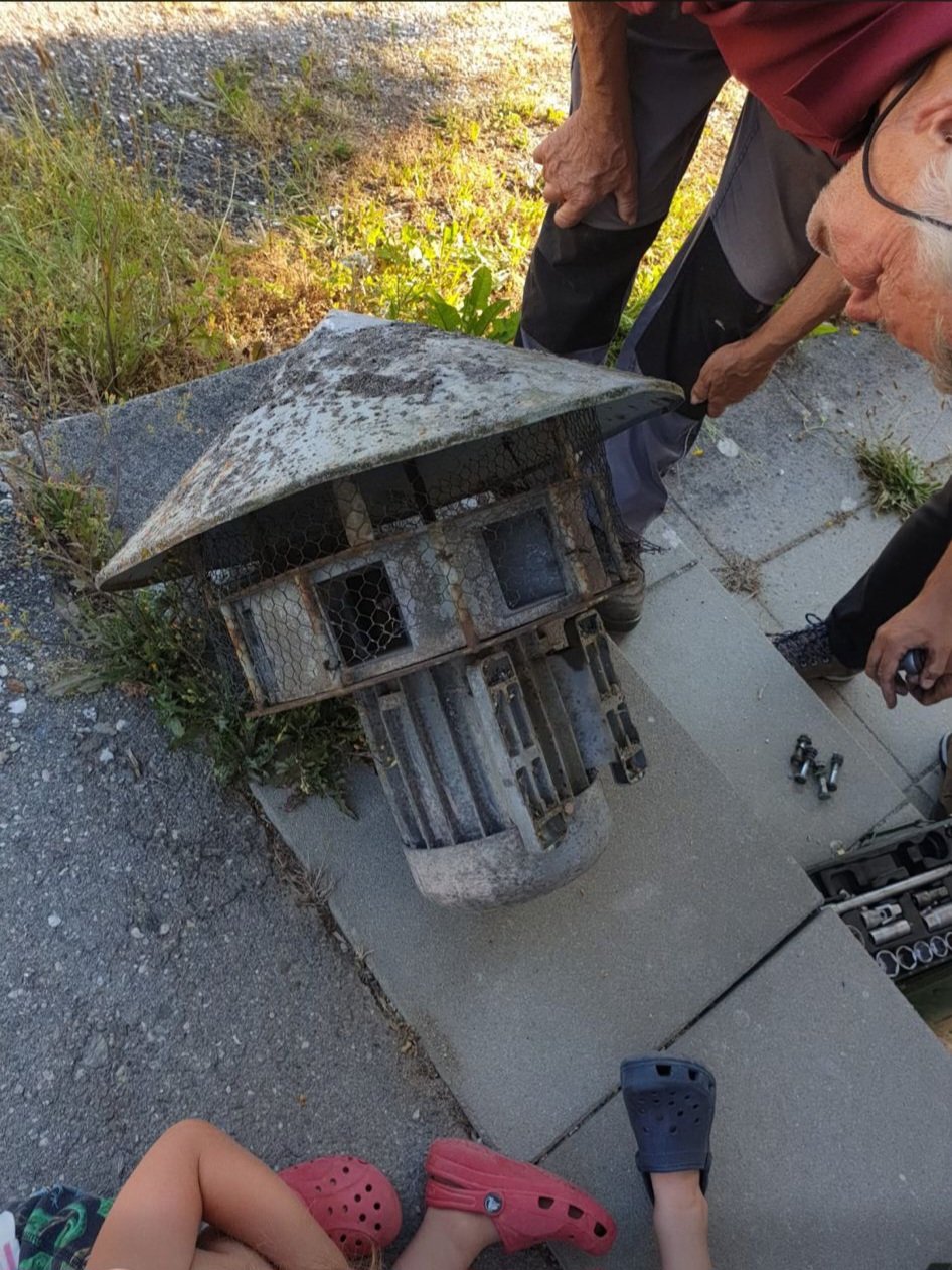

Moin ich habe das hier in einer gruppe bekommen und frage mich was das für ein typ ist.

Den Typ kenne ich nicht - ich weiß aber, dass sie restauriert wurde und der Freiwilligen Feuerwehr Poitschach im Bezirk Feldkirchen/Kärnten/Österreich gehört. Außerdem gibt es jeweils eine Aufnahme vor und nach der Restaurierung auf YT, ebenso von ihrer Schwester in Waiern (gleicher Bezirk). Dürften 7-Port-Ausführungen sein.
Beste Grüße,
Thomas
Beiträge: 386
Re: Was ist das für ein Typ?
Beitrag von Wolfi »
Das ist meiner Einschätzung nach kein Serientyp.
Sieht fast so aus, als wäre da nachträglich ein neuer / anderer Motor dran gebaut worden.
Erstens: Motoren mit Kühlrippen sind bei Sirenen eher untypisch. Weil die ja normalerweise
nur für Kurzzeitbetrieb gebaut sind (typ. KB - 10min. oder KB - 15min.). Kühlrippen dagegen
sind Standard bei Drehstrom-Normmotoren, die für Dauerbetrieb ausgelegt sind.
Zweitens: die angeflanschten Füße am Motor sind gaaaanz untypisch für einen Sirenenmotor -
aber wiederum typisch für Standard-Drehstrom-Normmotoren für Dauerbetrieb.
Ergo: wurde wahrscheinlich so zusammengebastelt, vielleicht weil der originale Motor defekt war ?

Moin. Interessant dachte mir schon das es kein fester typ ist weil die irgendwie komisch aussah.
Danke für die Informationen.
