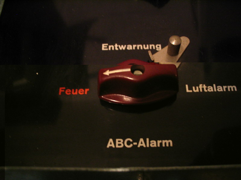

Hier die externen Handsteuergeräte. die einzige Ausführung die ich habe ist die im Metallkasten von Telenorma.
Es gibt noch eine andere Ausführung, die höchstwahrscheinlich diesem Posting von einem unsere user angehangen wird
Das Schöne hierbei ist: Alarm einstellen, Gerät aufziehen und los gehts mit dem "Uhrwerk". Den Takt macht dann die logische Zusammenschaltung der drei Nockenscheiben, welche die einzelnen Taster aktivieren.
Funktion: dieses Steuergerät wird zusätzlich in die Netzzuleitung zum Steuerkontakt des Schützes geschleift, so das dieses Gerät das Schütz direkt ansteuern kann.

Habe hier ein weiteres Handfernsteuergerät. Es ist von der Firma Roland; Type: Sirenenfernsteuergerät FMAS / N ; Nr. FTZ A53-8 3553 - O/T
(LINKS ENTFERNT)
Vielleicht hat jemand von Euch genauere Infos zu dem Gerät.

Ich besitze einen Prospekt von Roland-Sirenenbau ,da ist u.a. dieses Gerät auch beschrieben.
Ist für max.4 Sirenen und kann Feuer.- Katastrophen.-Probealarm.
Ist aber nix besonderes wie Funk o.ä.
Kann ich bei Interesse mal mitbringen,liegt bei mir in Kirn. Ist aber frühestens am 21.7. hier bei mir in Köln.

Soweit ich das im Beitrag über die HLS in Nordhorn verstanden habe, ist eine FMAS eine Drahtgebundene Sirenensteuerung, die unabhängig vom Warnamt und darüber hinaus verwendet wird/wurde.
Du hast die Steuerzentrale in den Händen, die entsprechend bei der Feuerwehr (oder einem anderen Auslöseort) eingebaut ist. Das Gegenstück sind Relais, die ähnlich wie die Postrelais den Takt direkt an das Sirenenschütz weitergeben.
Verbunden werden Zentrale und Relais über eine Postleitung, die gemietet werden musste/muss. Entgegen den 60V auf der "üblichen" Drahtleitung, arbeitet die FMAS nur mit 24V.

Dieses FMAS/N soll am Standort einer Sirene montiert werden (In der Regel im Feuerwehrgerätehaus). Diese eine Sirene wird direkt von diesem Taktgeber angesteuert.
Für die restlichen 3 Sirenen gilt der Postaderweg a/b-Adern und hierfür sind die 3 Schauzeichen oben im Kasten ,die anzeigen,dass die anderen Sirenen angesteuert werden.
Für eine kleine Dorfwehr,die mit 4 Sirenen auskommt ,ist dieses Gerät optimal.
Es gibt auch einen größeren Kasten für bis zu 12 Sirenen,demetsprechend ist er dann auch größer.
