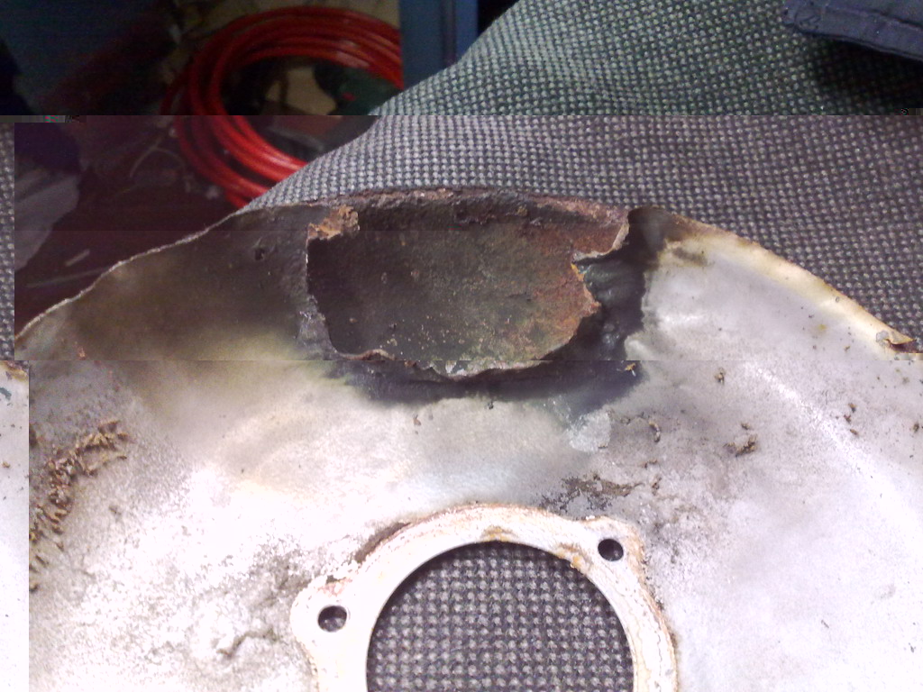

Die Sirene hat ja einen Fehler und zwar löst die Sicherung der letzten Phase aus. Also sie lief wohl einmal hoch/runter und beim 2.mal hochfahren war dann ende.
Normalerweise würde ich ja einen Schluß nach Erde vermuten. Nur die Sirene war so aufgebaut: Drei Phasen waren angeschlossen aber nicht der PE. Die Sirene war über die Isolierplatte auf dem Mastsockel befestigt.
Der Mast ist natürlich geerdet. Also selbst wenns ein Schluß zum Gehäuse wäre, dürfte die Sicherung nicht auslösen. Ein Schluß zur anderen Phase müßte ja das auslösen einer 2. Sicherung nach sich ziehen.

Also, es kann durchaus vorkommen, dass nur eine Phase ausfällt, speziell bei Überlast. Das heißt, es kann sich eine Wicklung so sehr erwärmt haben, dass halt die Sicherung nicht auf Kurzschluss auslöst, sondern auf Überlast reagiert. Das kann u.U. die Ursache haben, dass die Lackisolierung an einer Stelle nicht mehr gehalten hat z.B. durch zu starker Hitze o.Ä..
Also kann sein, dass EINE Wicklung einen Schluss in sich hat und dadurch eine Überlast auf dieser Phase gezogen wurde.

Das was Ralph sagt kann eigentlich nur der Grund sein. Haben wir auch immer wieder, dass bei einer schutzisolierten Anlage nur eine Sicherung auslöst. Ist dann kein klassisscher Kurzschluss, sondern eben Überlast. Kannst ja mal den Strom beim Laufen messen! Viele Sicherungen lösen erst beim erneuten Hochlaufen aus.

Die sirene ist hier und zwei wicklungen haben einen schluß zueinander.

Das Rätsel ist gelöst. Hab Sie heute zerlegt und siehe da, oben auf dem Wicklungskranz ist ne punktuelle Brandstelle. Ca. durchmesser 1 € münze.
Sogar die Beschichtung des darüberliegenden Blechdeckels ist weggeschnmort, sieht sogar nach ner kurzem Flamme aus....werde mal ein foto einstellen.

Genau, wie ich es mir gedacht habe: DIe Isolierung ist innerhalb einer Wicklung geschmolzen und hat somit nur eine Phase überlastet.
